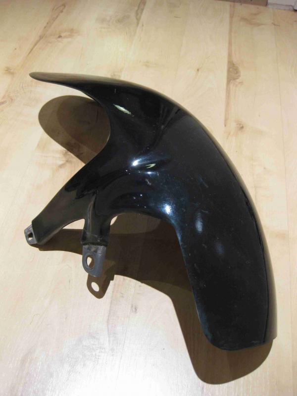

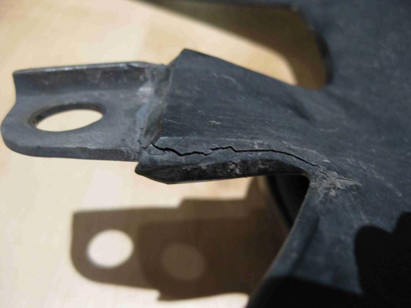

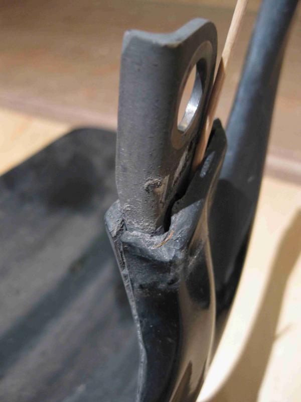

Hallo alle zusammen,
falls Ihr eine Hinterradabdeckung für Eure 12er GS sucht, würde ich von dem Hornig Produkt abraten. Anbei könnt Ihr sehen, was nach ca. 15000km mit dem Teil passiert - und das für 240€ lakiert... Die GS wurde in der Zeit nur auf Asphalt bewegt! Antwort von der Fa. Hornig lautet (frei übersetzt): ohne Beleg, keine Gewährleistung; sonst 1 Jahr Garantie und 1 Jahr Gewährleistung...:mad:
Gruß Piotr

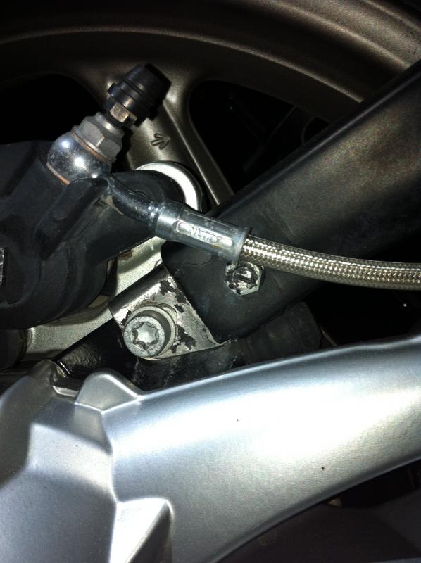

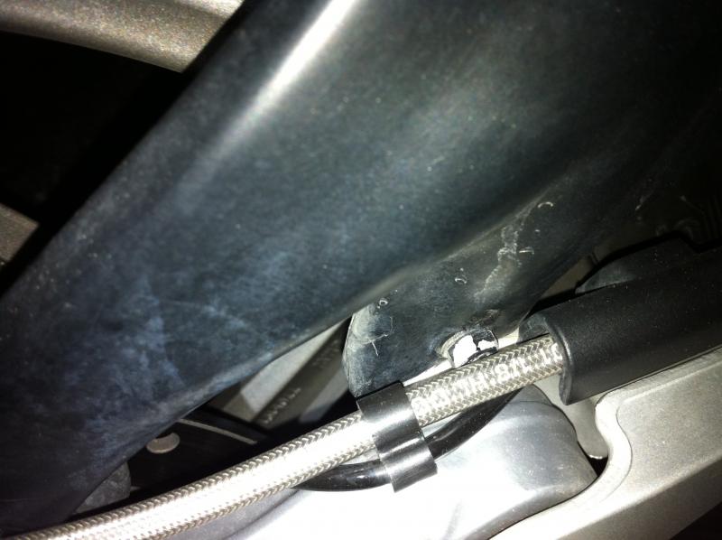

Noch mal hallo alle zusammen,
letztes Wochenende war ich mal wieder auf einer Tour und sehe da, eine Hornig Hinterradabdeckung an einer anderen GS und zwar mit den gleichen Schäden die ich mal bei mir entdeckt habe...
Als ich damals Hornig angeschrieben habe, hieß es "Einzelfall", "Montagefehler", "uns unbekannter Fehler", usw...
Nun ein "Einzelfall" ist es auf jeden Fall nicht...:mad:
Auf den Bildern ist deutlich eine zweite Schraube über der originalen Befestigungsschraube zu sehen. Diese Schraube (je eine pro Halterung) hält den aufgeplatzten Kunstoff mit dem Stahlkern zusammen. Es funktioniert, aber für 240€ kriegt man Hinterradabdeckungen, die nicht brechen...
Gruß...
