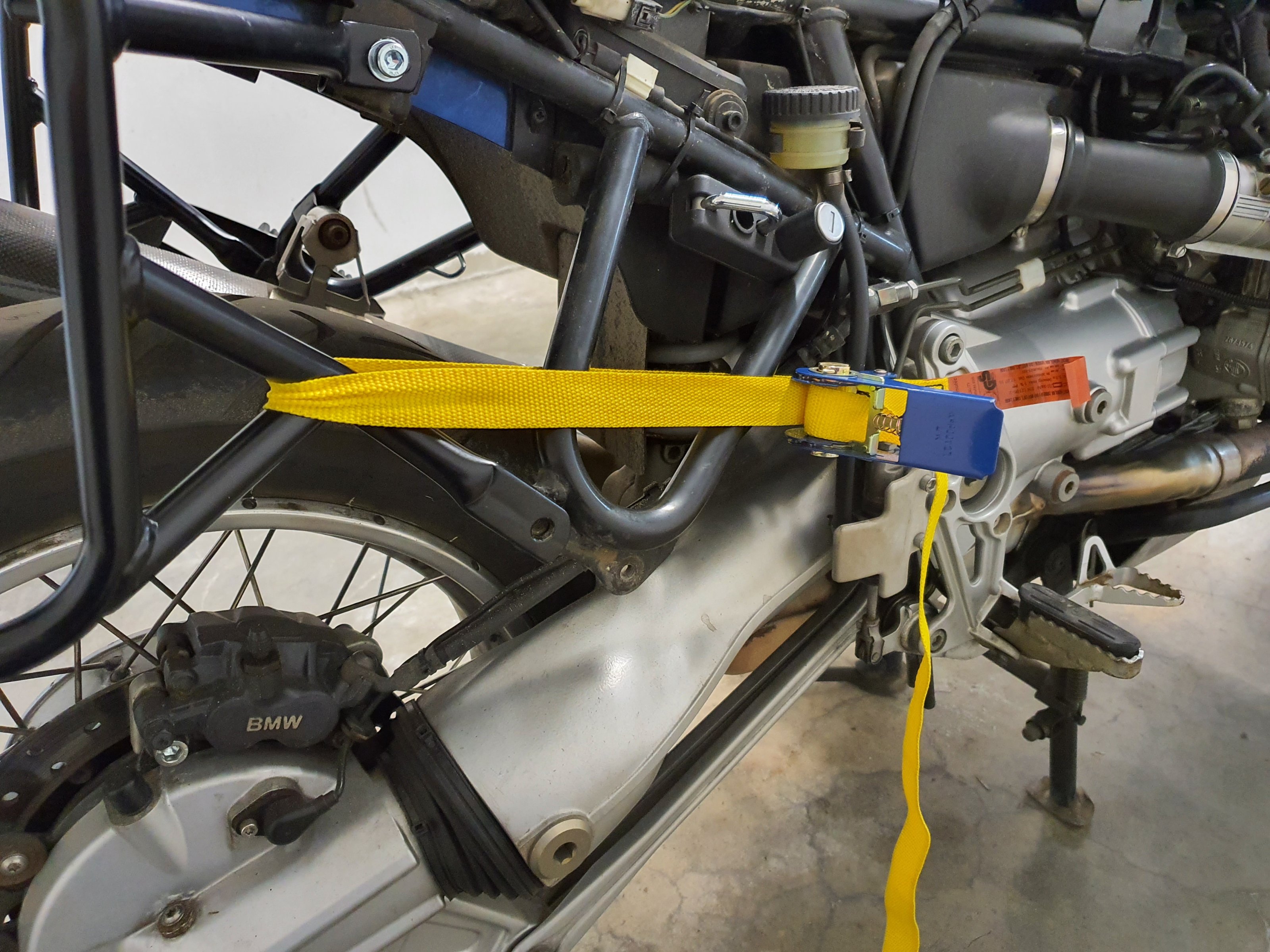

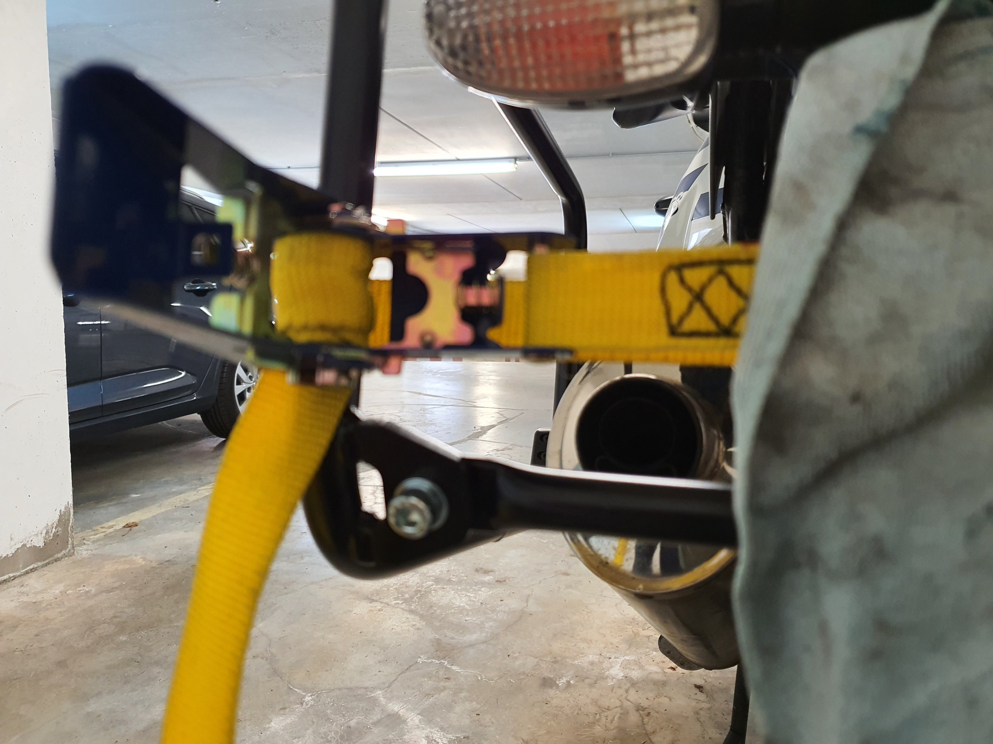

Die rechte Seite und die Querstrebe haben dann schon etwas mehr Einsatz erfordert, aber ohne Weiteres und großes Verbiegen machbar. DIe dadurch eingebrachte Spannung hält sich auch in Grenzen:
Achtung:
Gerade beim Thema Holan Träger, die manchmal nicht sooo genau geschweißt sind,
gibt es (sogar hier im Forum) Berichte über gebrochene Heckrahmen.
Entweder direkt beim Zusammenspannen mit dem Spanngurt, oder dann bei der Belastung während dem Fahren.
-> lieber die Bohrung ein wenig größer feilen.
Ich hatte weniger Glück, ich hab' den halben Schraubendurchmesser weggefeilt, da bekommt man Muskeln.
Sonst war das Feedback (auch hier im Forum) nicht so schlimm.

man sollte und aus meiner Sicht muß man sowas immer spannungsfrei montieren.
Aus dem Bericht von @spaetzuender:
Heavy Duties Alu Koffer
Achtung:
