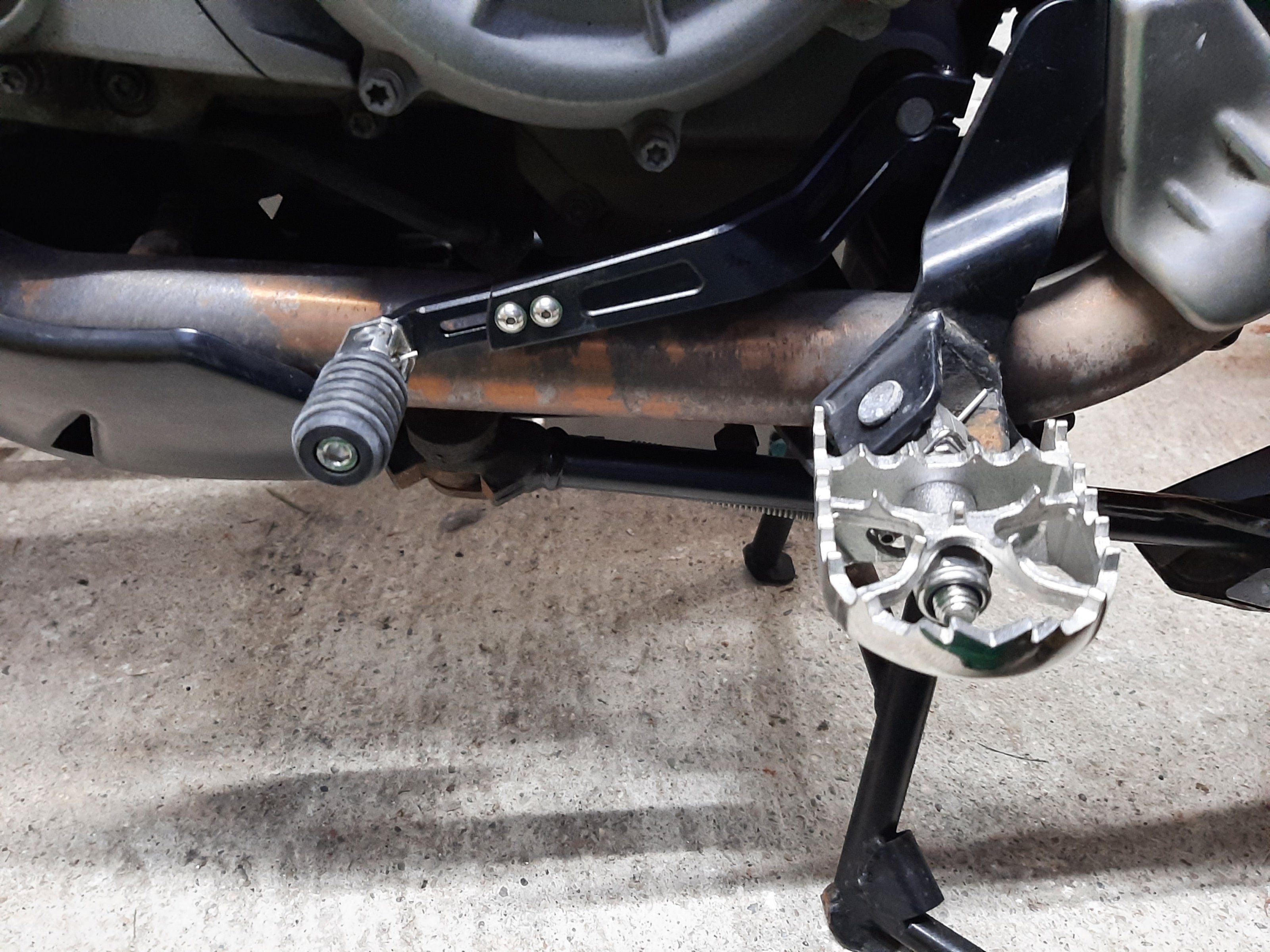

Diese Wunderlich Kopie aus China ist empfehlenswert und teleskopierbar.

Hab den Ali- Schalthebel dran. Da ist genug Platz auch für dicke Enduro Stiefel.

Problem hatte ich bei meiner F700GS auch. Lösung mehr als einfach: Klemmschraube des Schalthebels rausdrehen, Schalthebel auf der Verzahnung der Schaltwelle einen Zahn im Uhrzeigersinn versetzen und wieder festschrauben. Ich habe seit dem keine Probleme mehr.

Da auch ich solche Flurschadenbretter/ Füße meinen eigenen nenne, habe ich mir den Schalthebel der 700er GS von TT besorgt und montiert.
