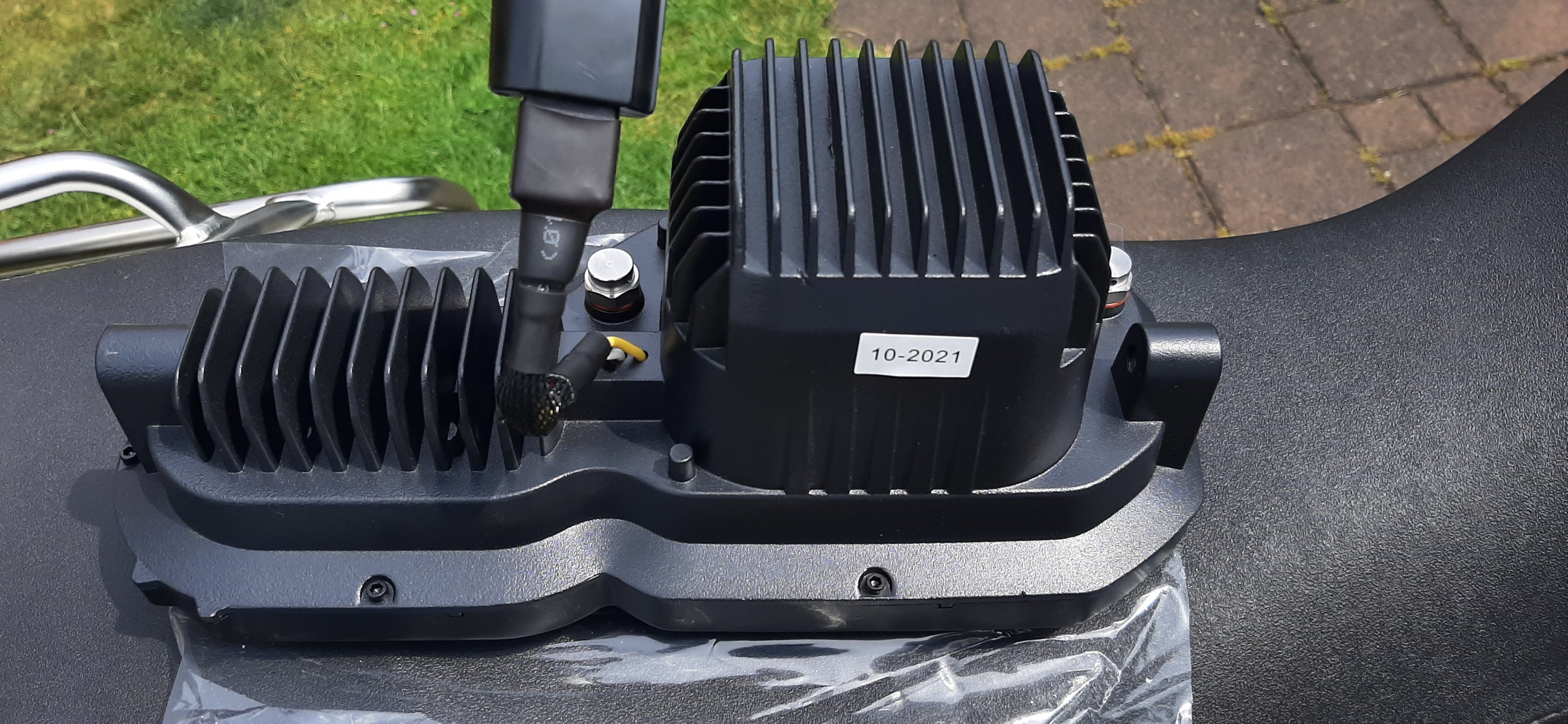

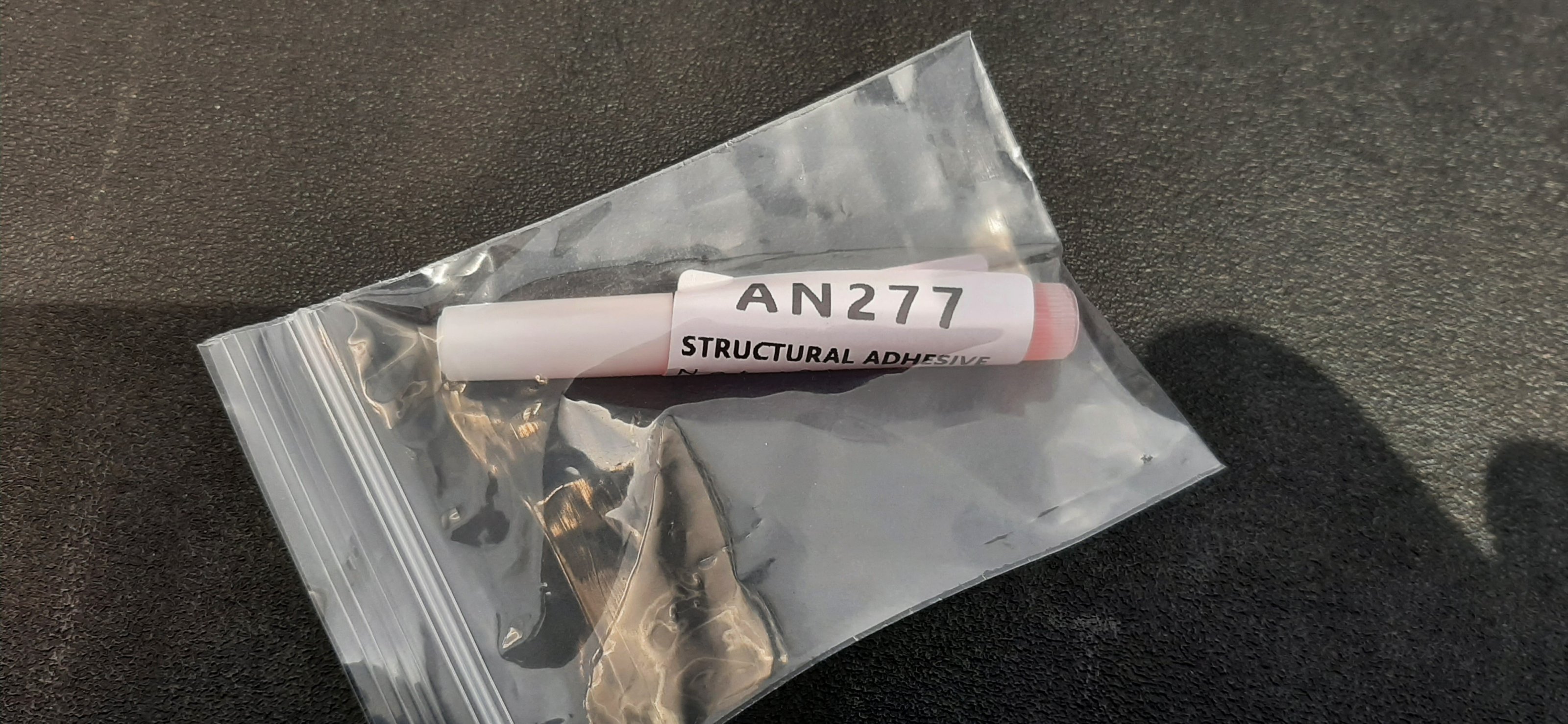

heute ist meine Version 3 angekommen.
Im Beipack befindet sich eine Packung "Strukturkleber".
Weiß jemand wofür der vorgesehen ist?

Ja aber für was denn nun der Kleber? Als Notfall Reparaturkit, so wie bei den meisten Isomatten? Meines Wissens sind doch solche LED Scheinwerfer gar nicht zu öffnen?
Ich würde da mal beim Hersteller/Lieferanten nachfragen!

... ich denke mal das im Gegensatz zum Original wo bei Steinschlag das Glas nicht ersetzbar oder reparierbar ist - hier der Kleber auf die Plaste vorn aufgetragen werden kann.
Nach meinem Wissen kann Version 3 im Gegensatz zur Konkurrenz geöffnet werden .... siehe Imbus Verschraubung auf der Rückseite.
Kemimoto bietet Ersatz für defekte Birnen an.
So steht's zumindest geschrieben.

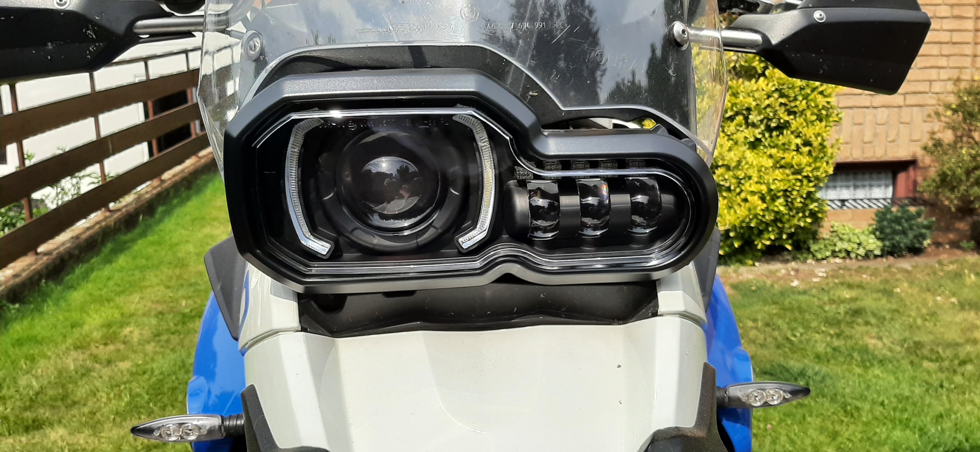

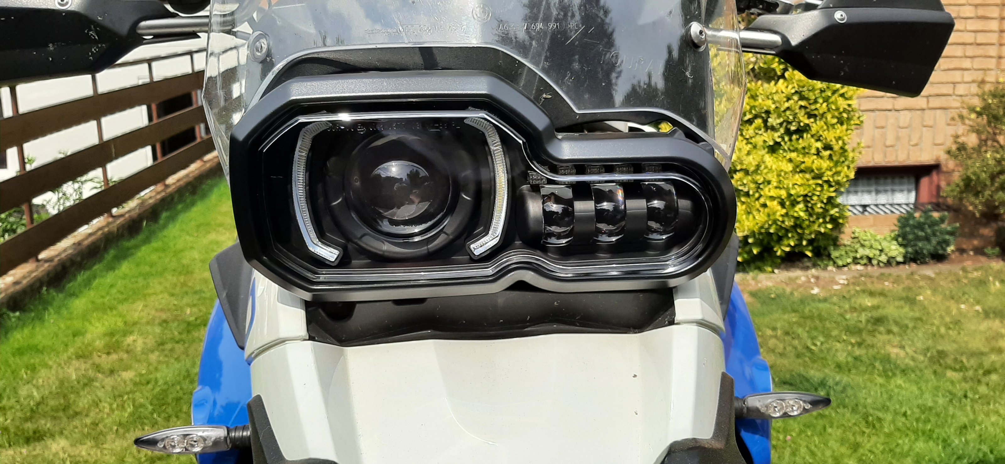

Einbau war mehr als easy.
Im direkten Vergleich mit dem CEV Scheinwerfer ein Ding wie aus einer anderen Welt.
Der CEV war nicht nur angekokelt, sondern auch ein wenig erblindet.
Macht wirklich einen guten Eindruck, auch die Entlüftungsschrauben sehen so aus, als wenn man sich dabei was gedacht hat.
Freue mich schon auf die erste Fahrt bei Dunkelheit! ;-)

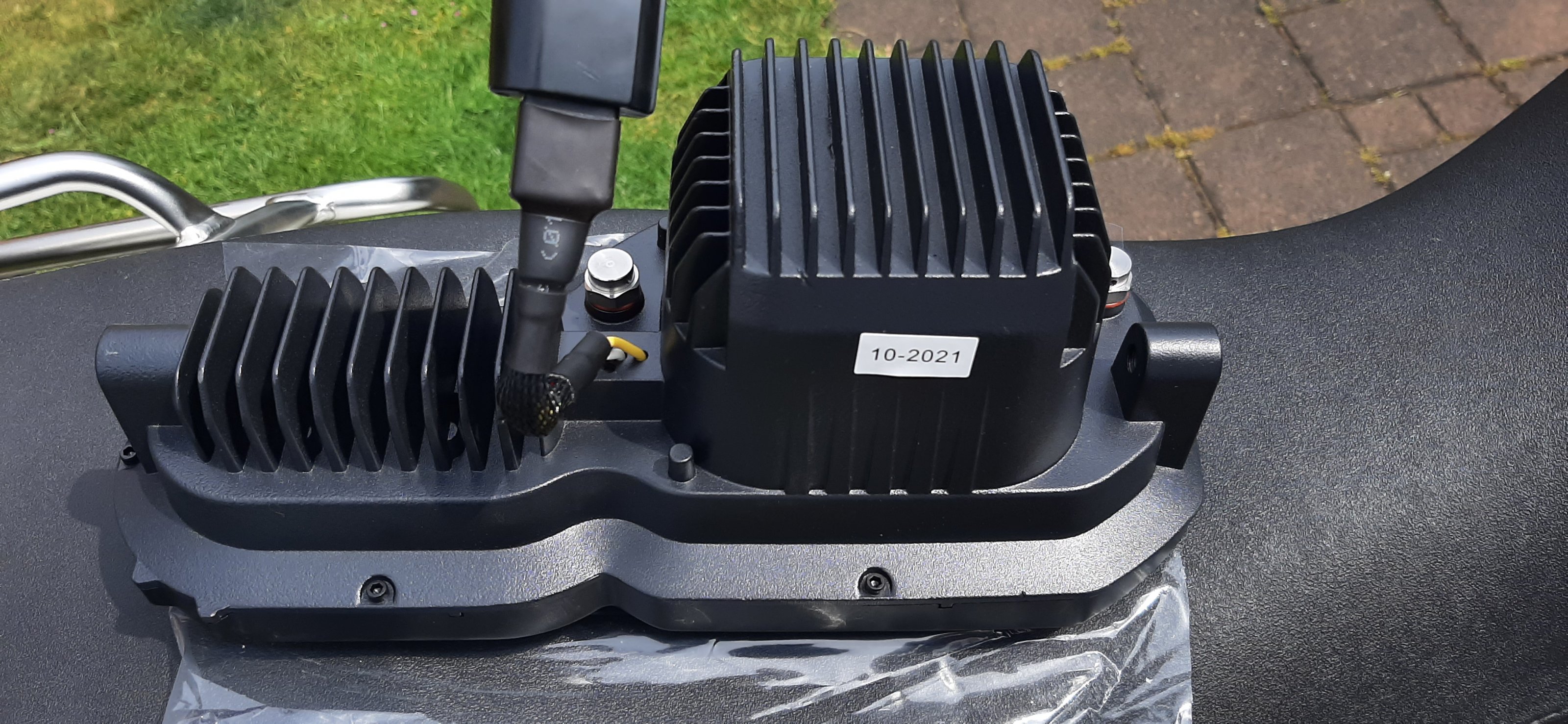

Hello,
Today my version 3 arrived.
A pack of "structural adhesive" is included in the accessory pack.
Anyone know what it's for?
