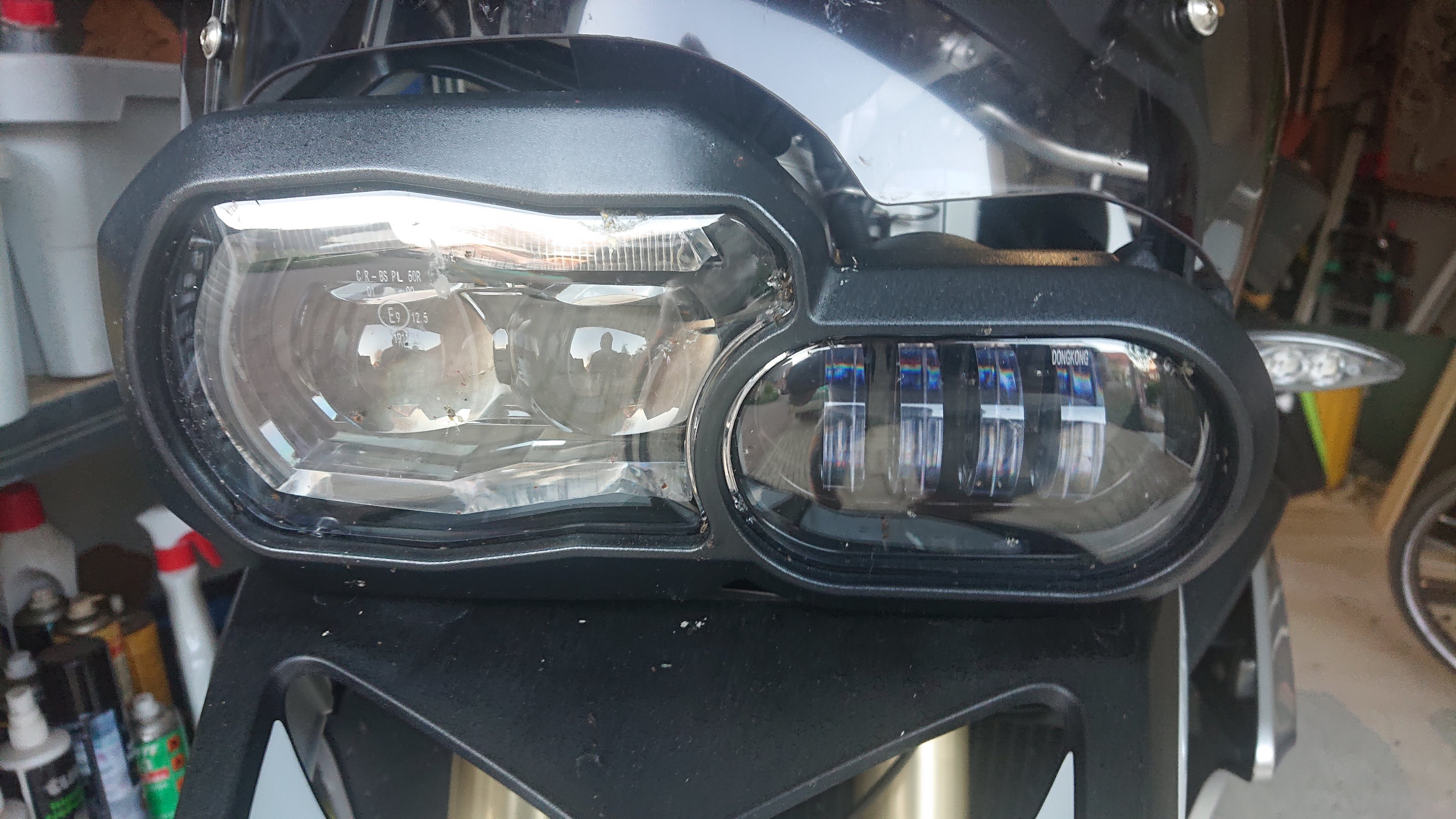

Bei mir sieht das so aus:

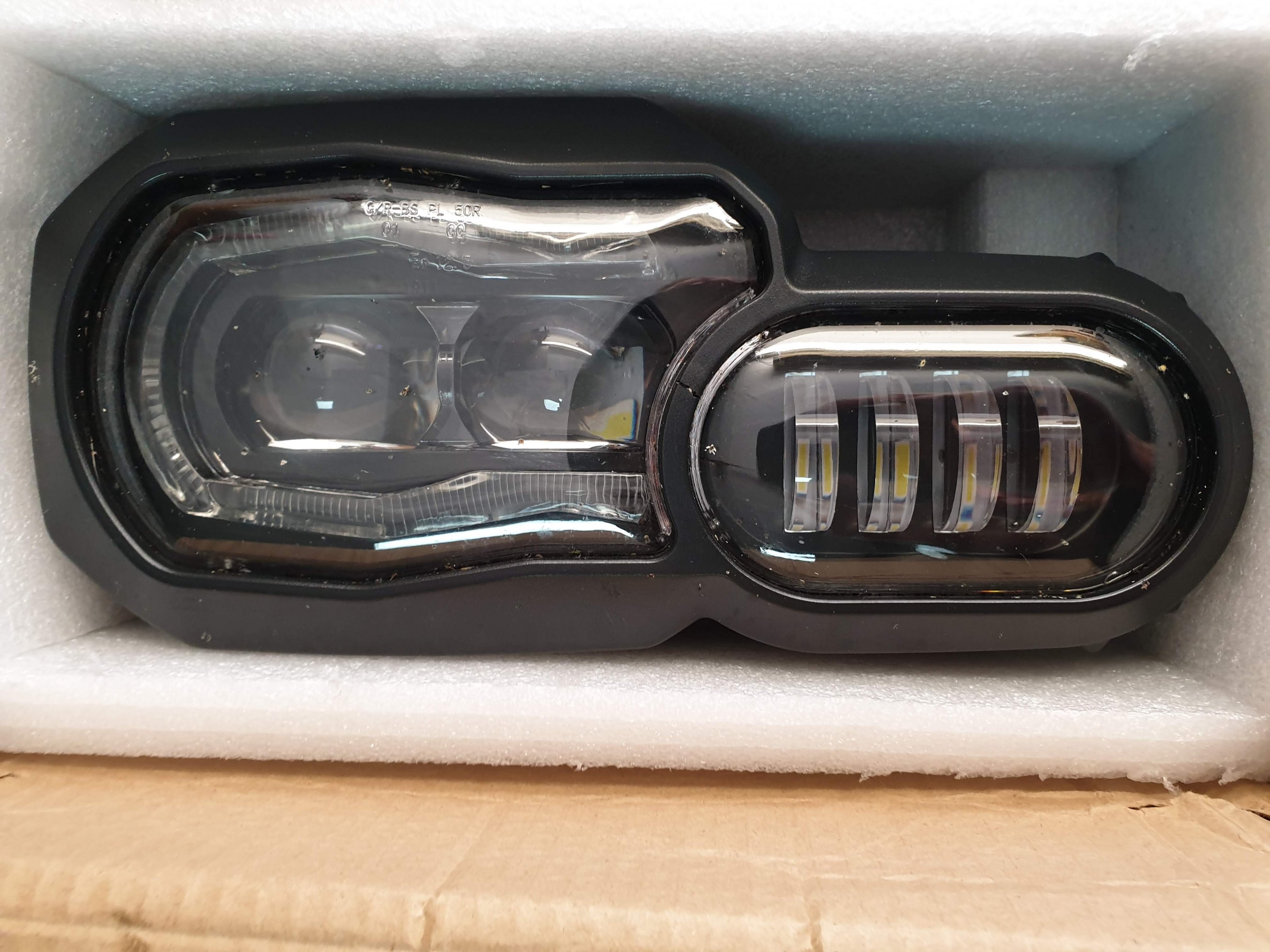

Hallo danke erstmal für die Rückantworten. Da ich eh noch mal hin muss mit dem eingebauten Originalscheinwerfer, werde ich euren Hinweisen nachgehen und nochmals genau erklären lassen was nicht gepasst hat. Ich habe jetzt nochmals ein Foto des Scheinwerfers gemacht, vielleicht könntet ihr mal vergleichen? Kann ja sein nur ich bin auf Fake reingefallen. Achso fällt mir noch ein. Er hat auch noch etwas gemurmelt dass, das E-Zeichen nur auf einem Glas ist.

Ist der zwischen Fernlicht und Abblendlicht gerissen?
Vergleich mal im anderen Thread das E-Prüfzeichen! Ich glaube das sieht anders aus. Könnte mich aber auch täuschen, sitze am Handy und nicht am PC.

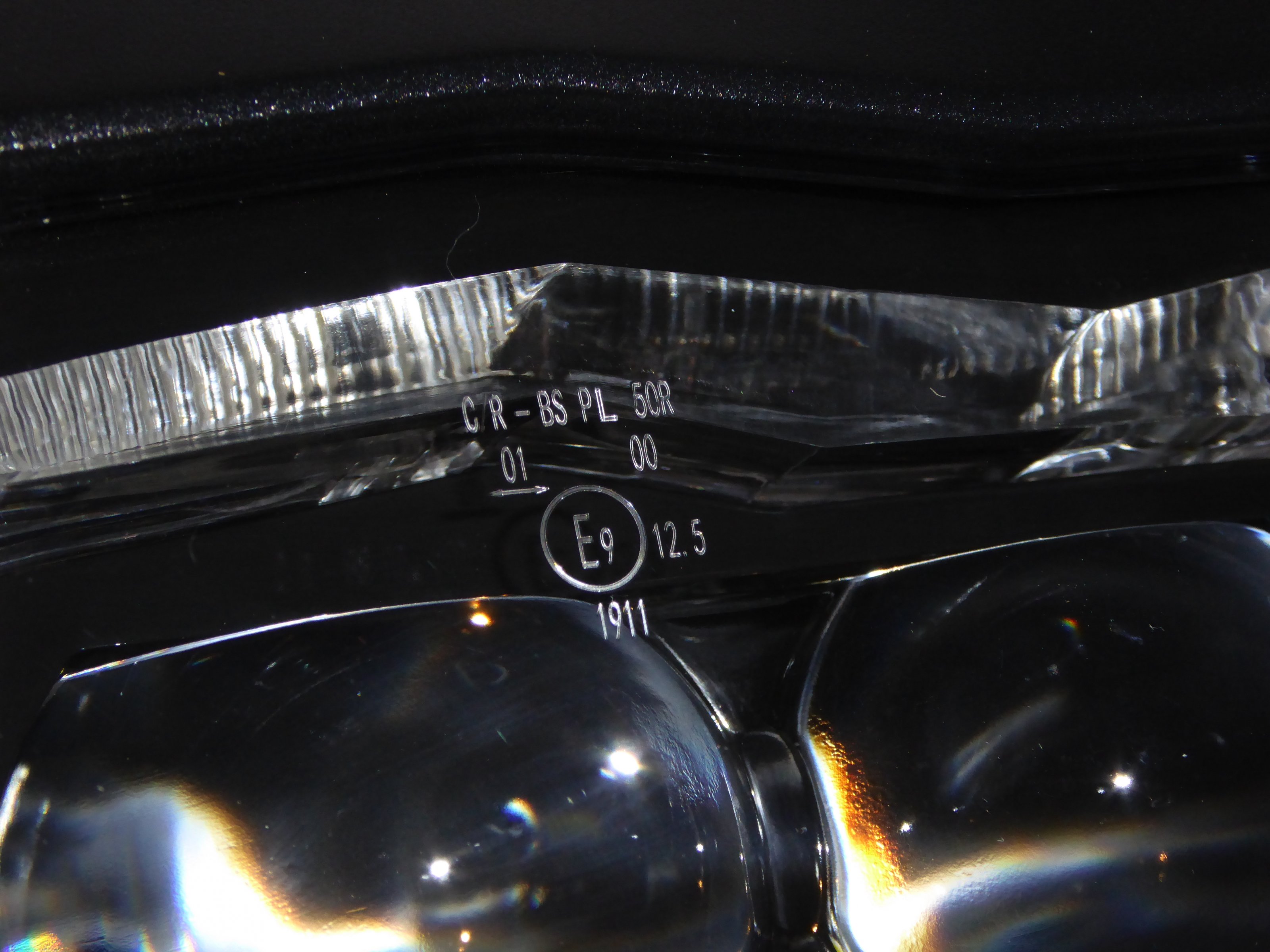

Das E Zeichen muß auf der Lichtscheibe stehen, eine Ausnahme die original BMW LED Zusatzscheinwerfer haben sie auf dem Gehäuse.

Die E-Zeichnung auf meinem Scheinwerfer. Befindet sich bei mir auch nur auf der Standlicht-/Fernlicht-Seite.

bei genauerem Vergleich der Fotos in Vergrößerung, erkennt man an deinem Scheinwerfer eine sehr unpräszise Darstellung der E Kennzeichung. Auch die LEDs scheinen unterschiedlich zu sein. Zudem ist das Gehäuse deines Scheinwerfers gebrochen (Steg zwischen Ablend- und Fernlicht). Deine Vermutung eines gefälschten Produktes liegt durchaus nahe und würde auch erklären, warum der TÜV den Scheinwerfer bemängelt.
Versuche den Scheinwerfer zurück zu geben und einen Neuen aus sicher Quelle zu beziehen.

Der "Prüfstempel" mit der E Nummer hat jedoch exakt die gleichen Daten, wie die anderen beiden Scheinwerfer von Michael und Andy.
(Aber eben mit deutlichen Unterschieden in der "Prägung", was ein Indiz für eine Fälschung sein kann. Chinesen kopieren auch Produkte von Chinesen!)
