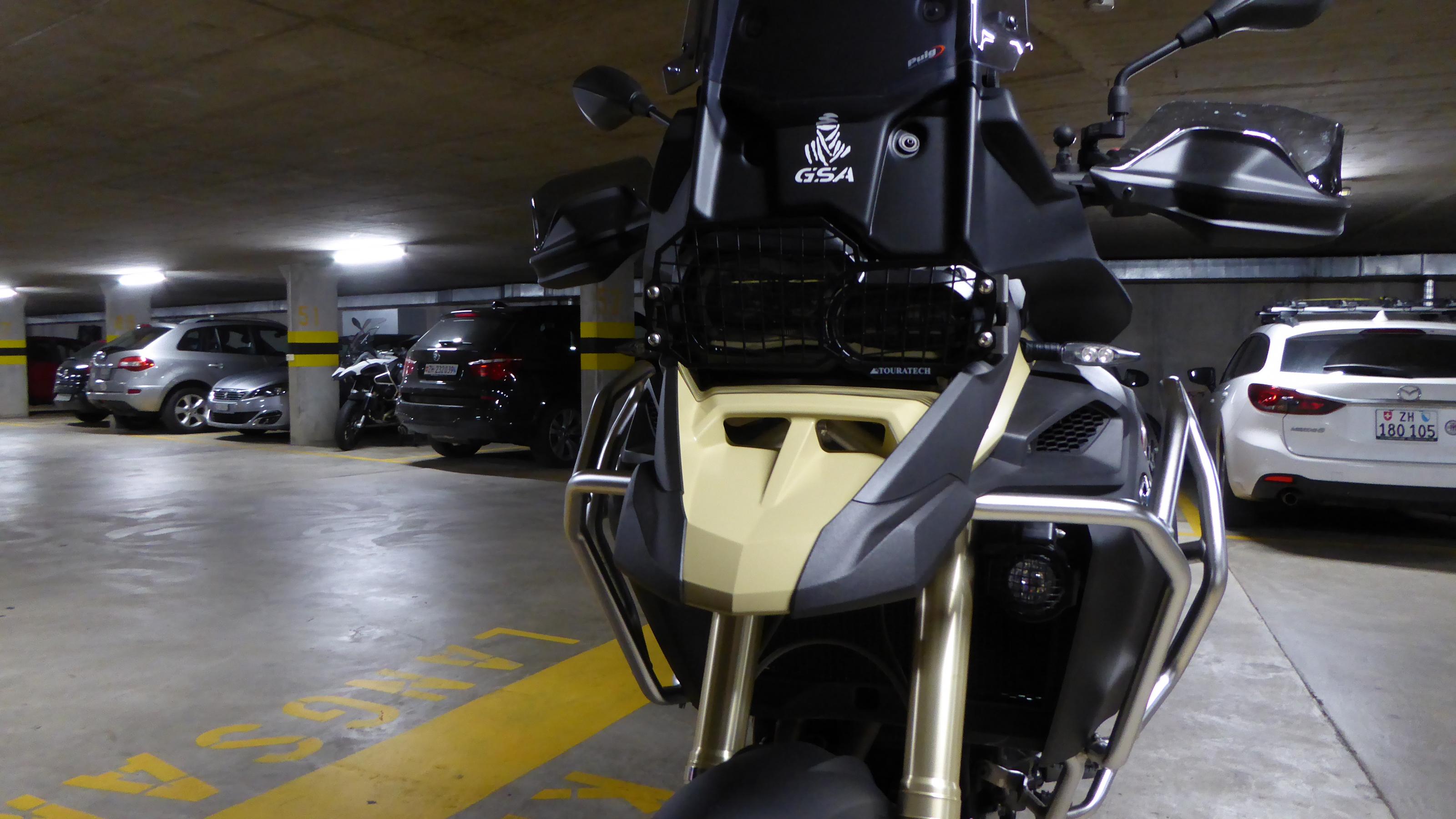

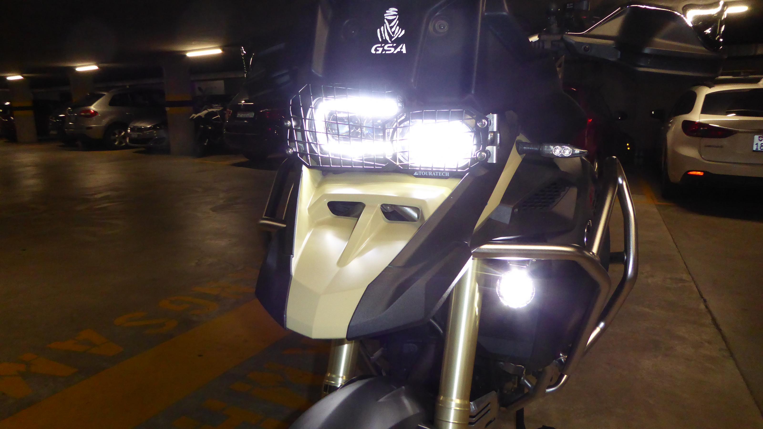

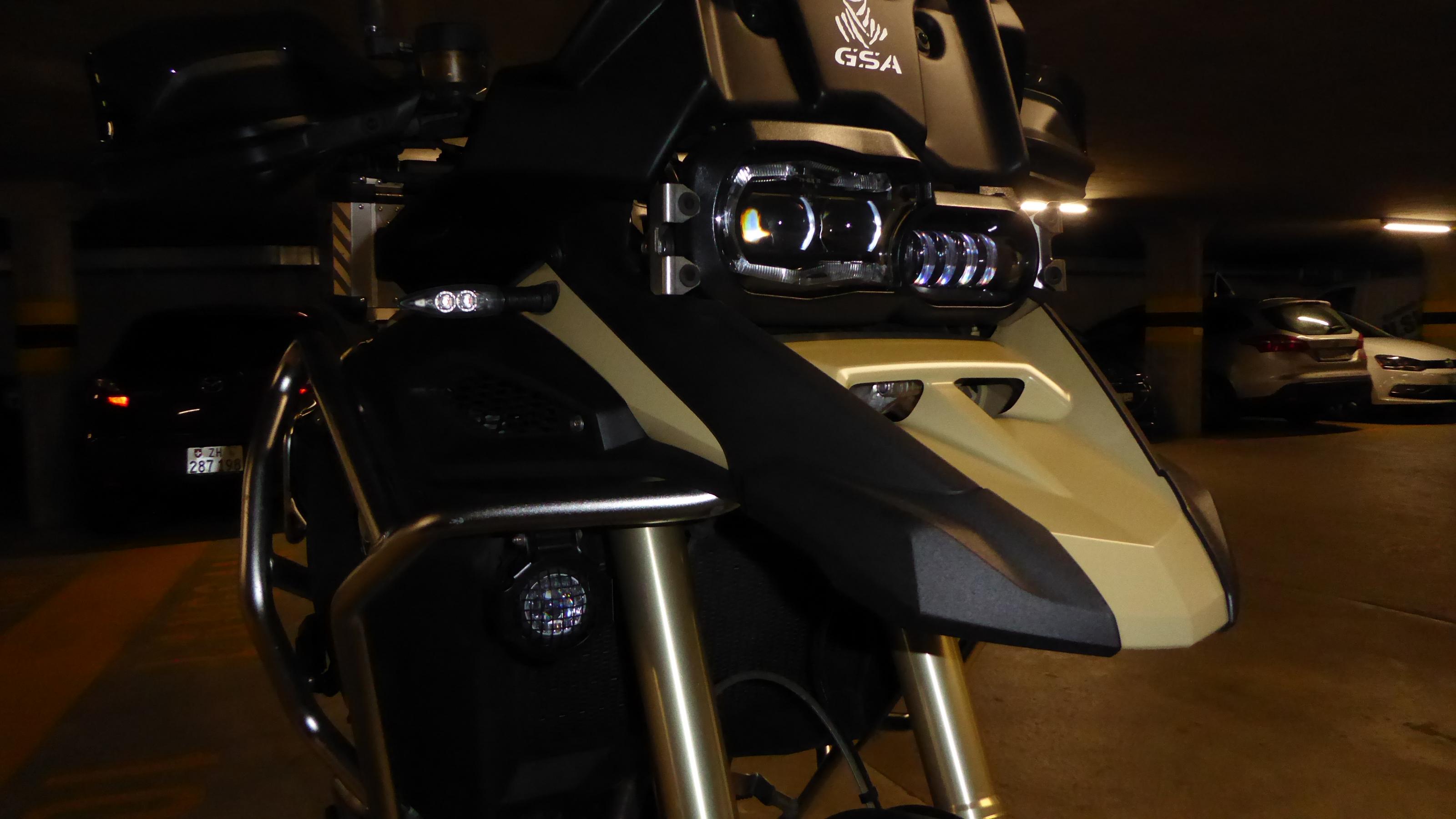

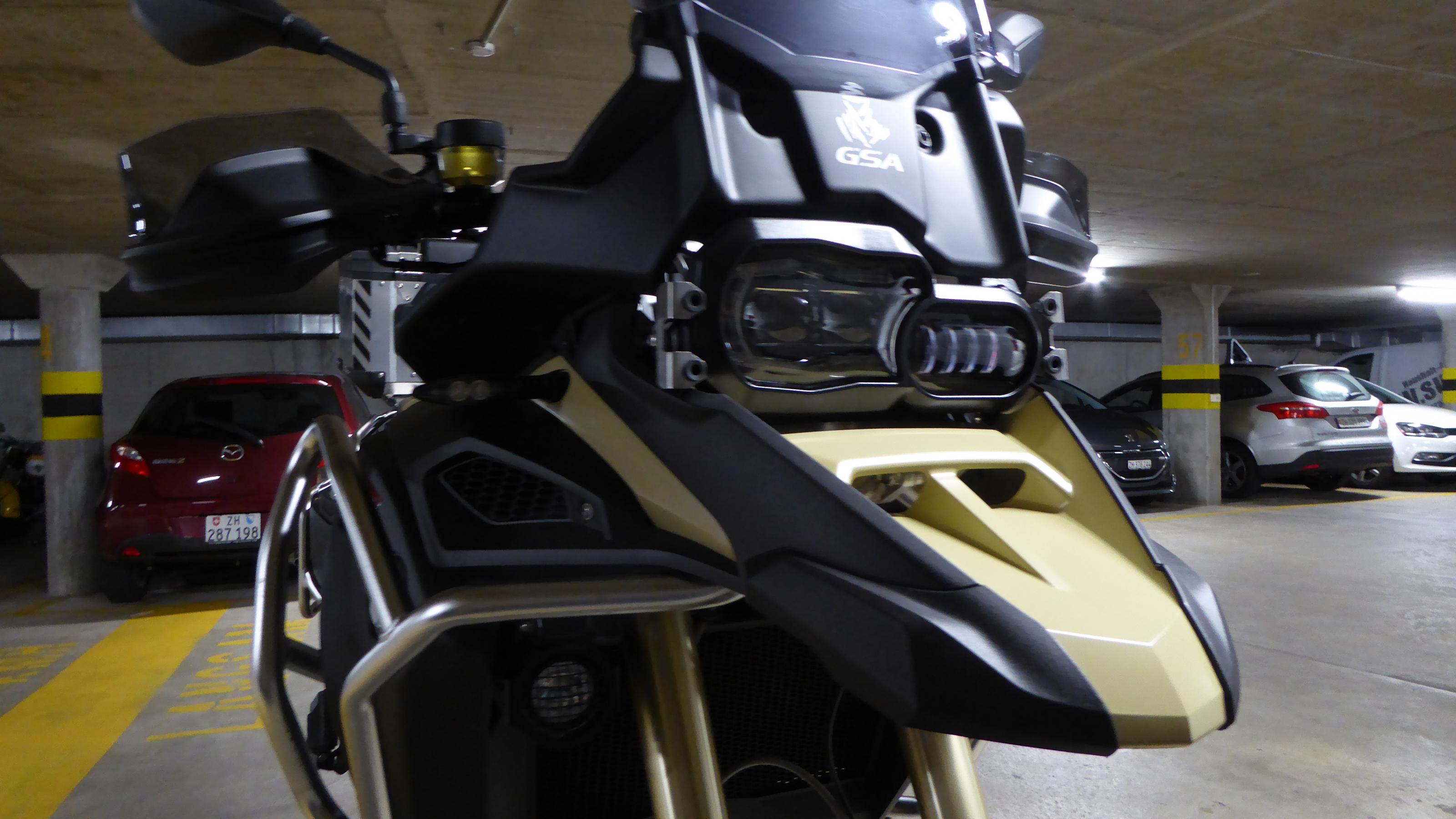

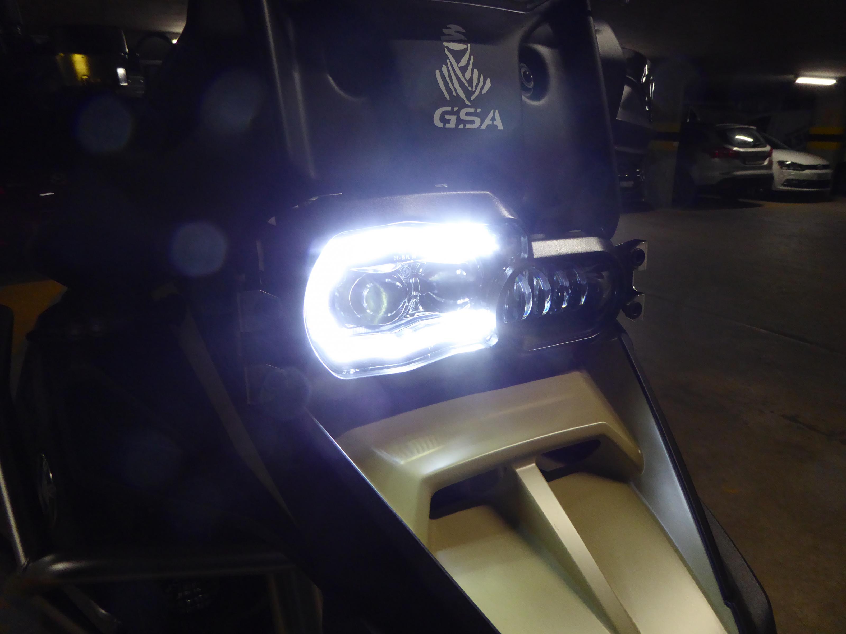

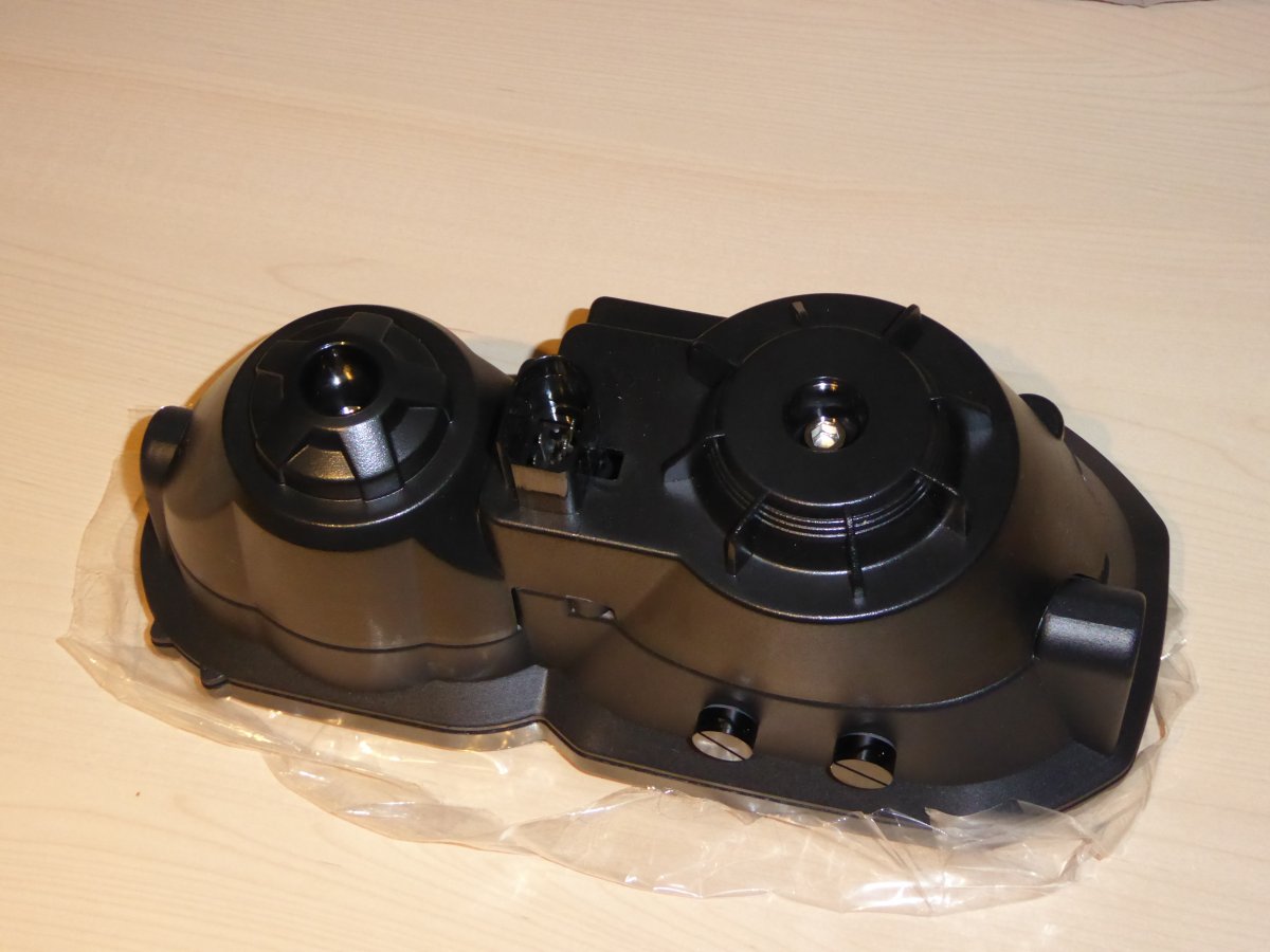

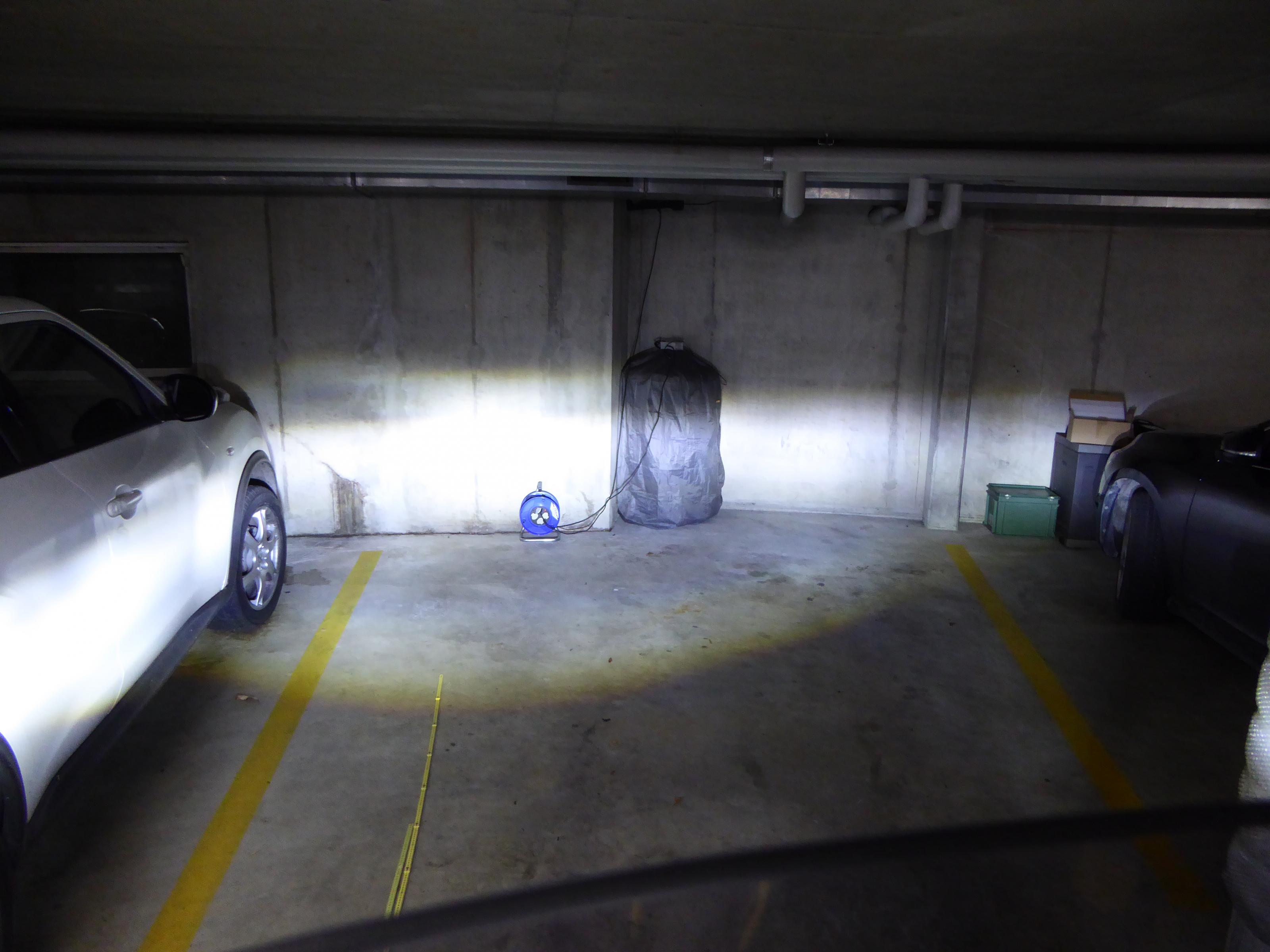

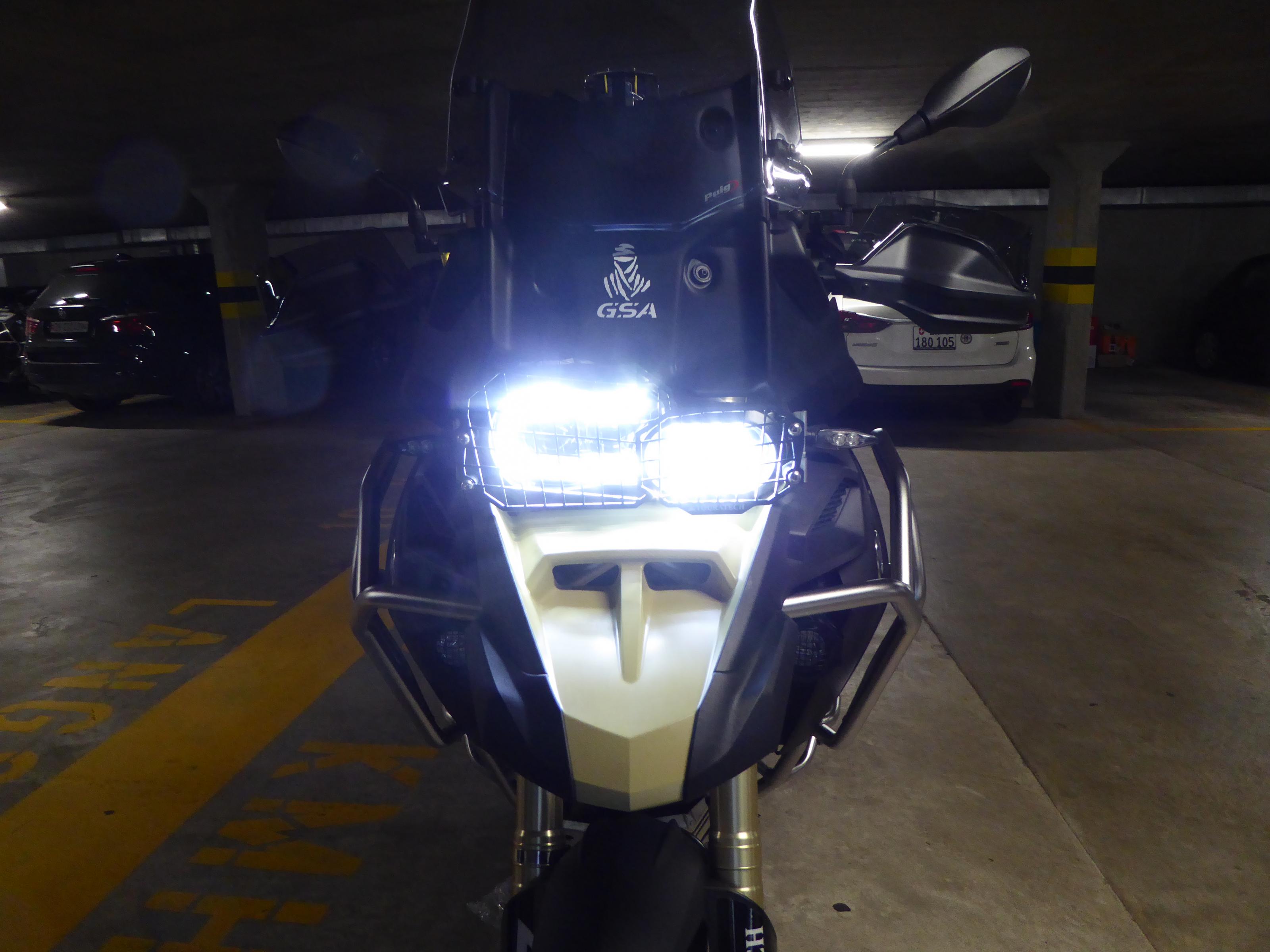

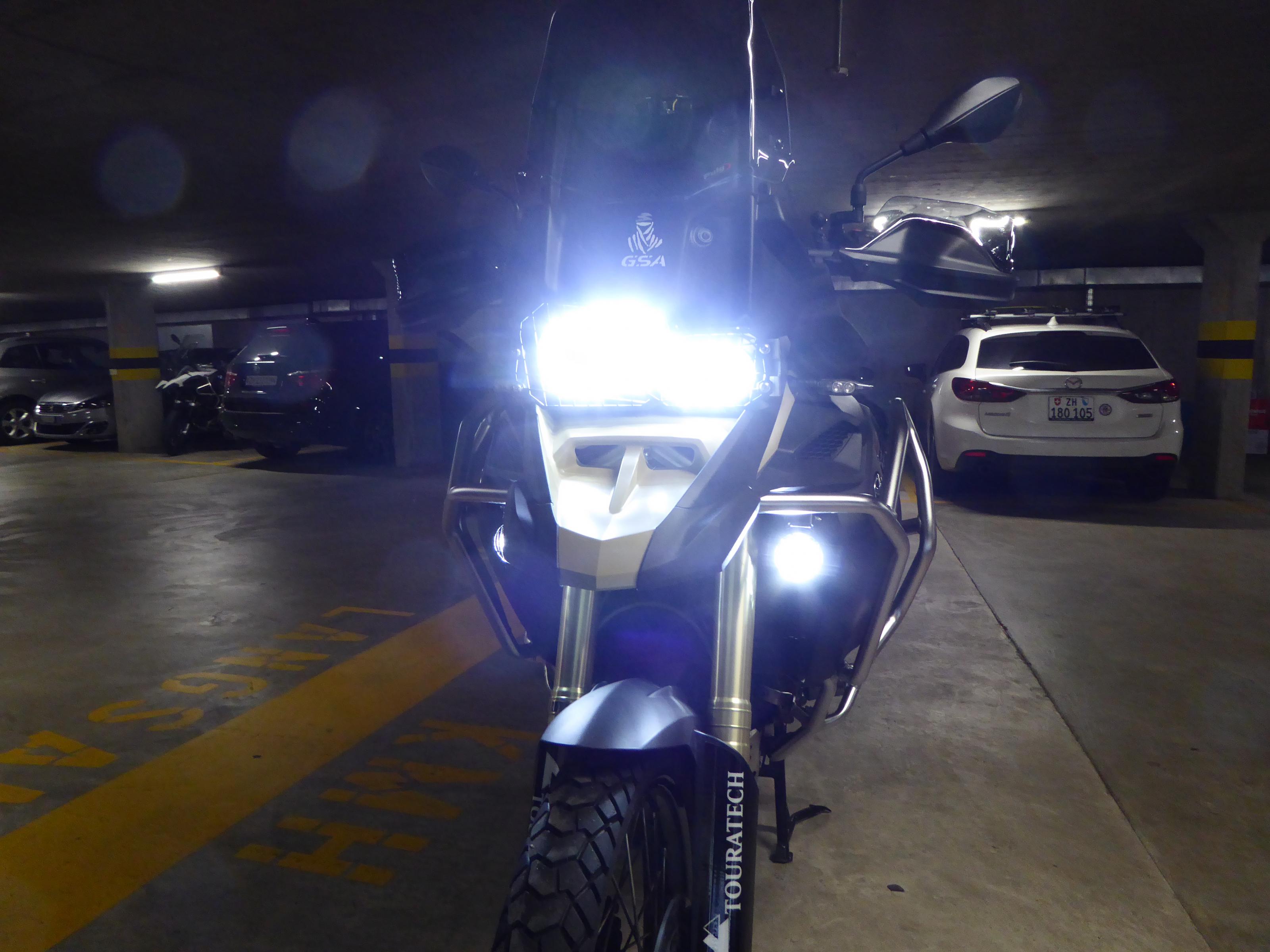

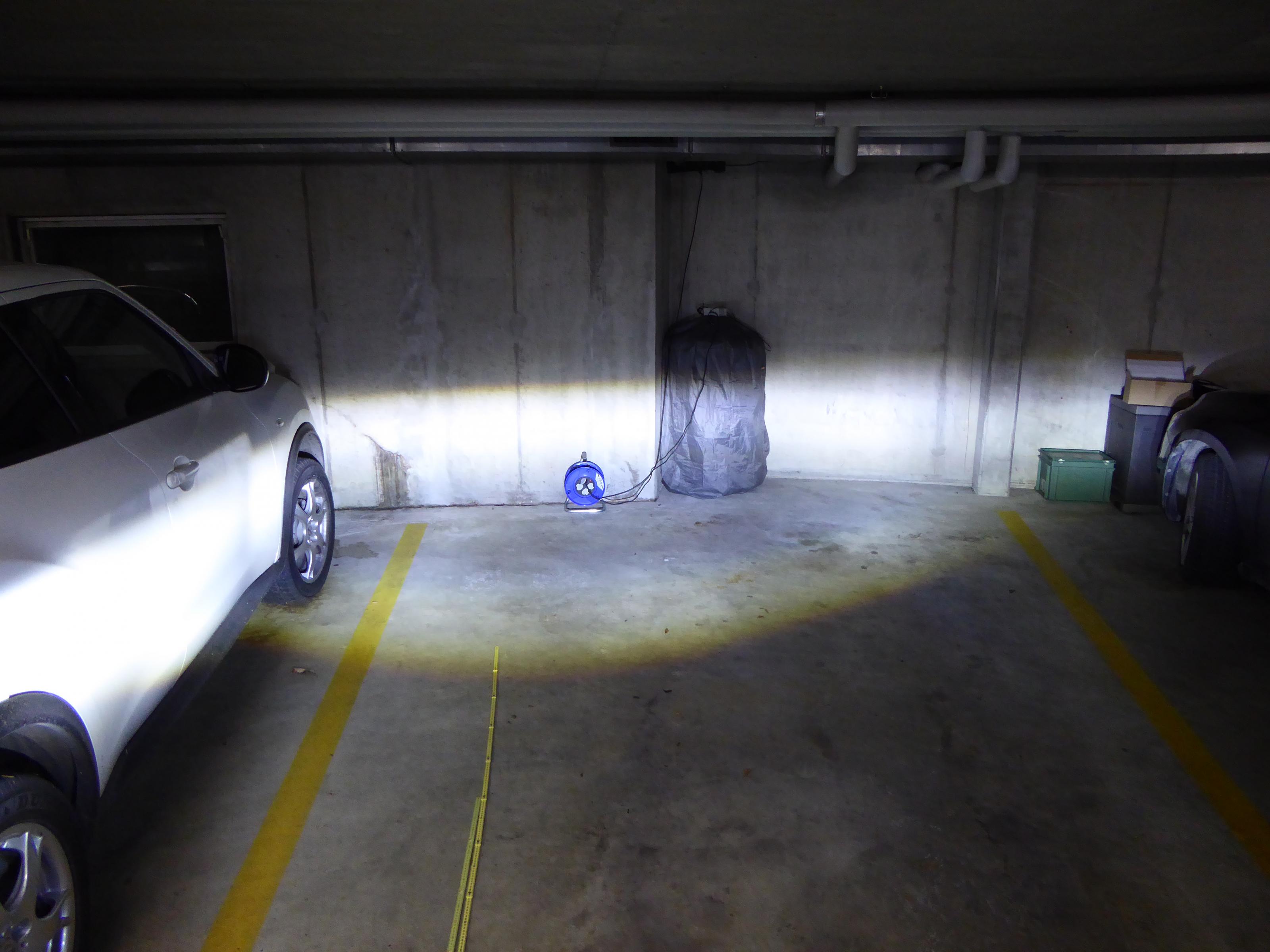

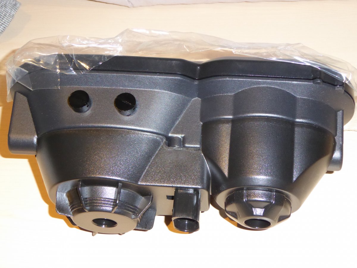

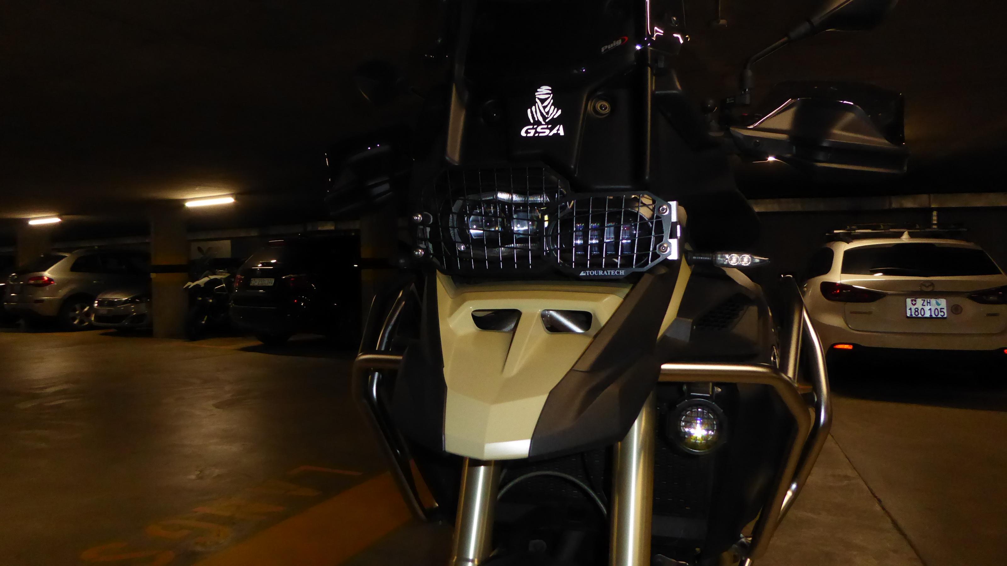

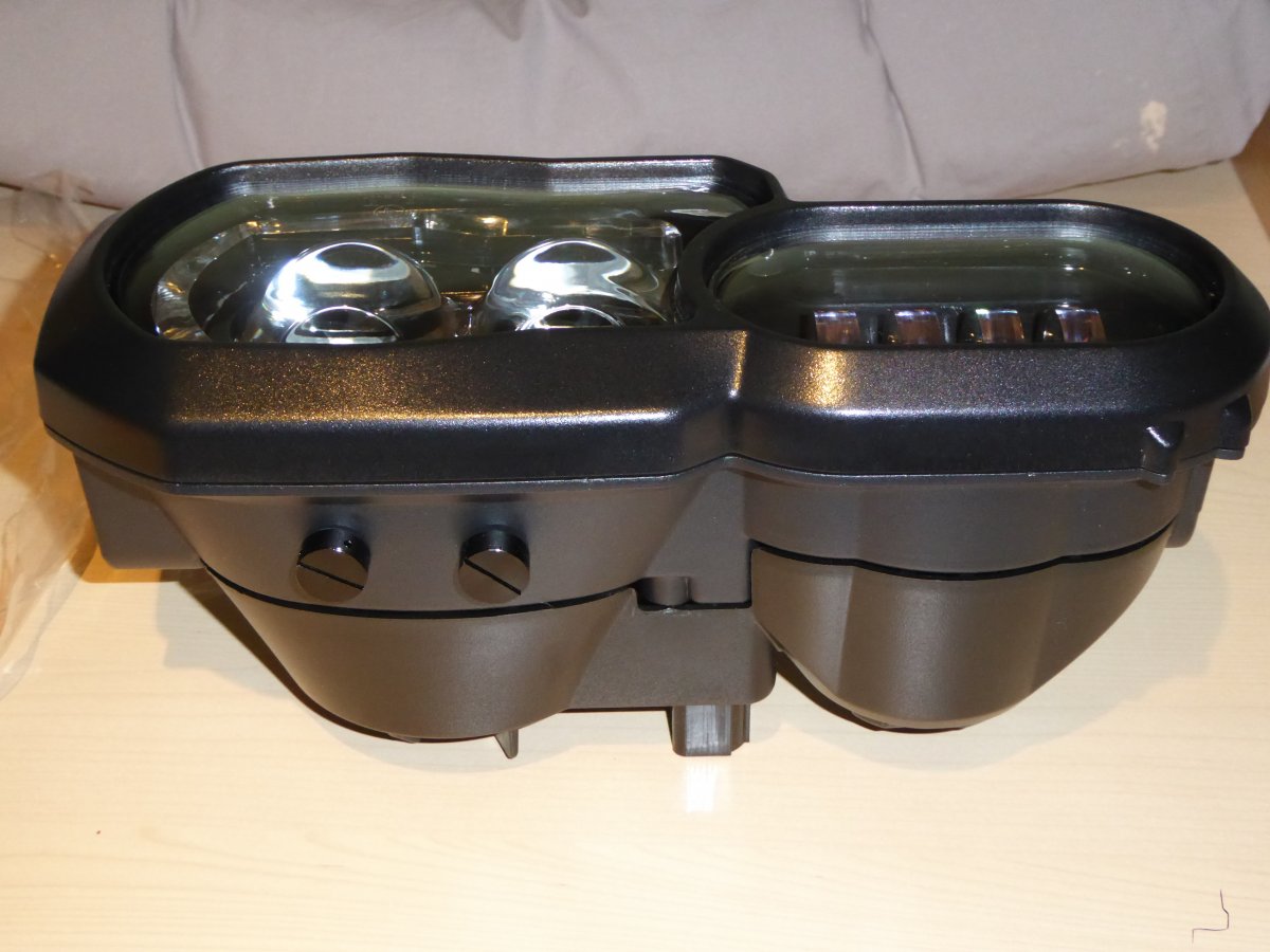

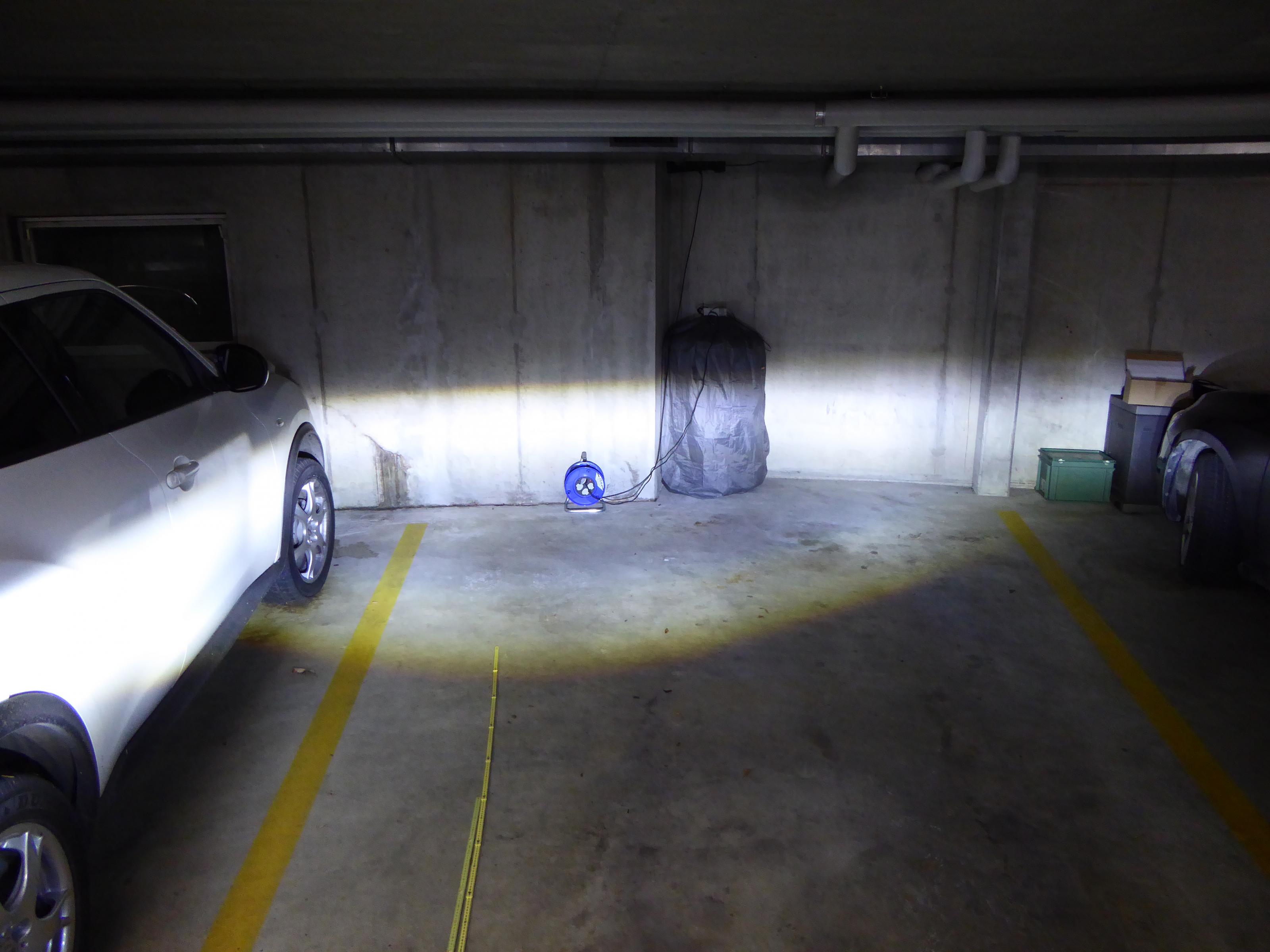

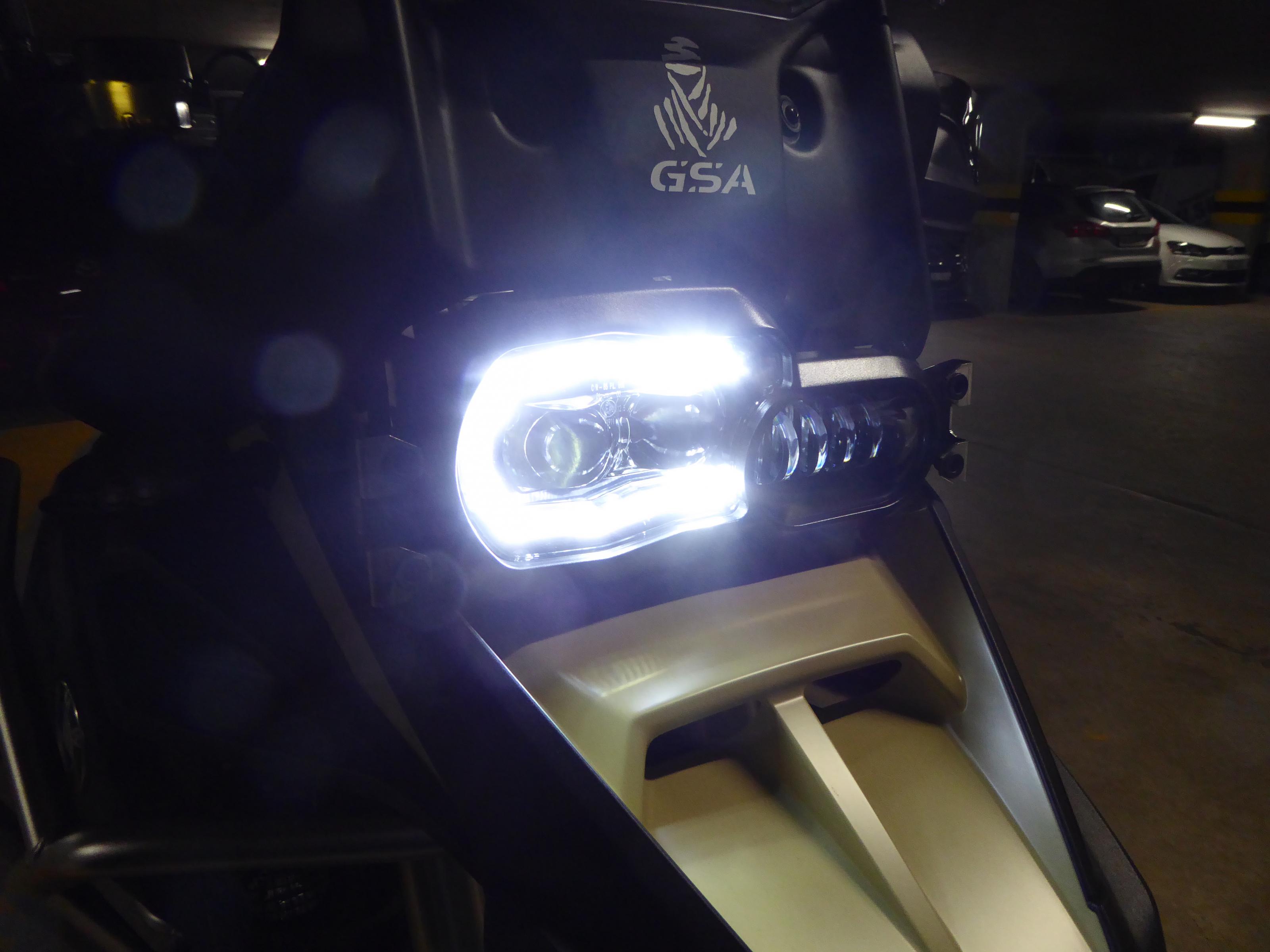

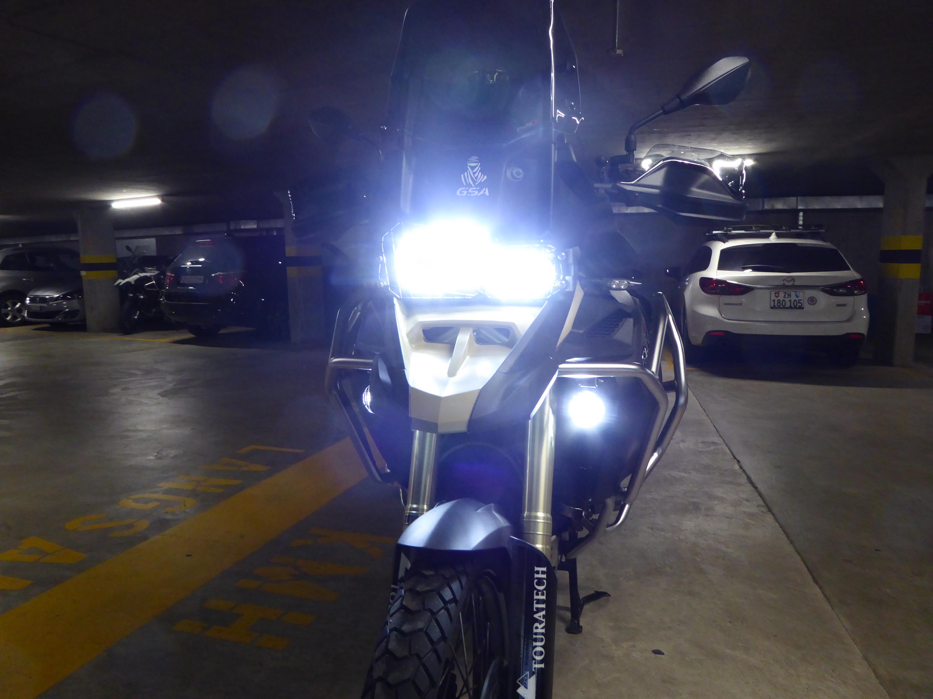

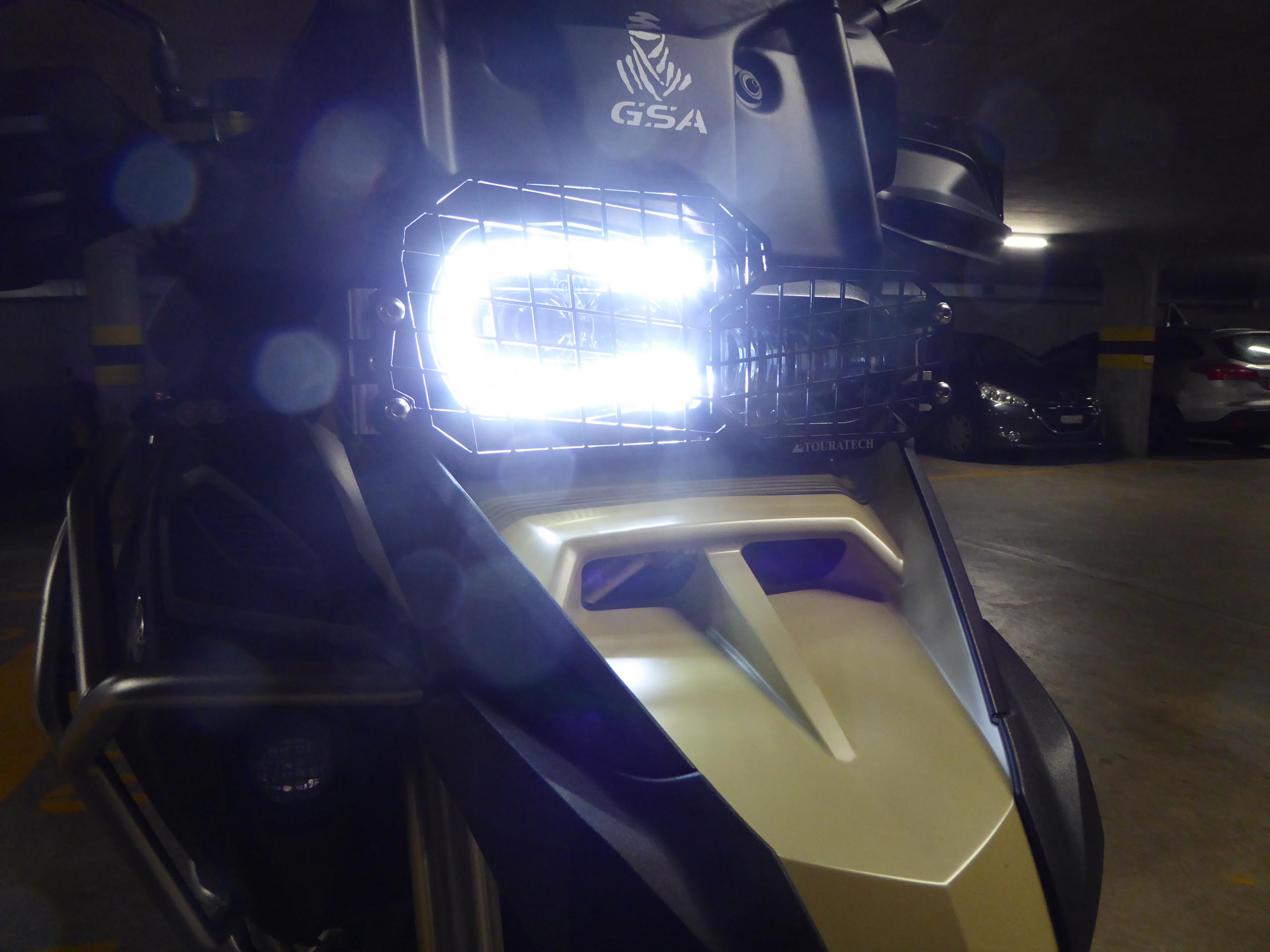

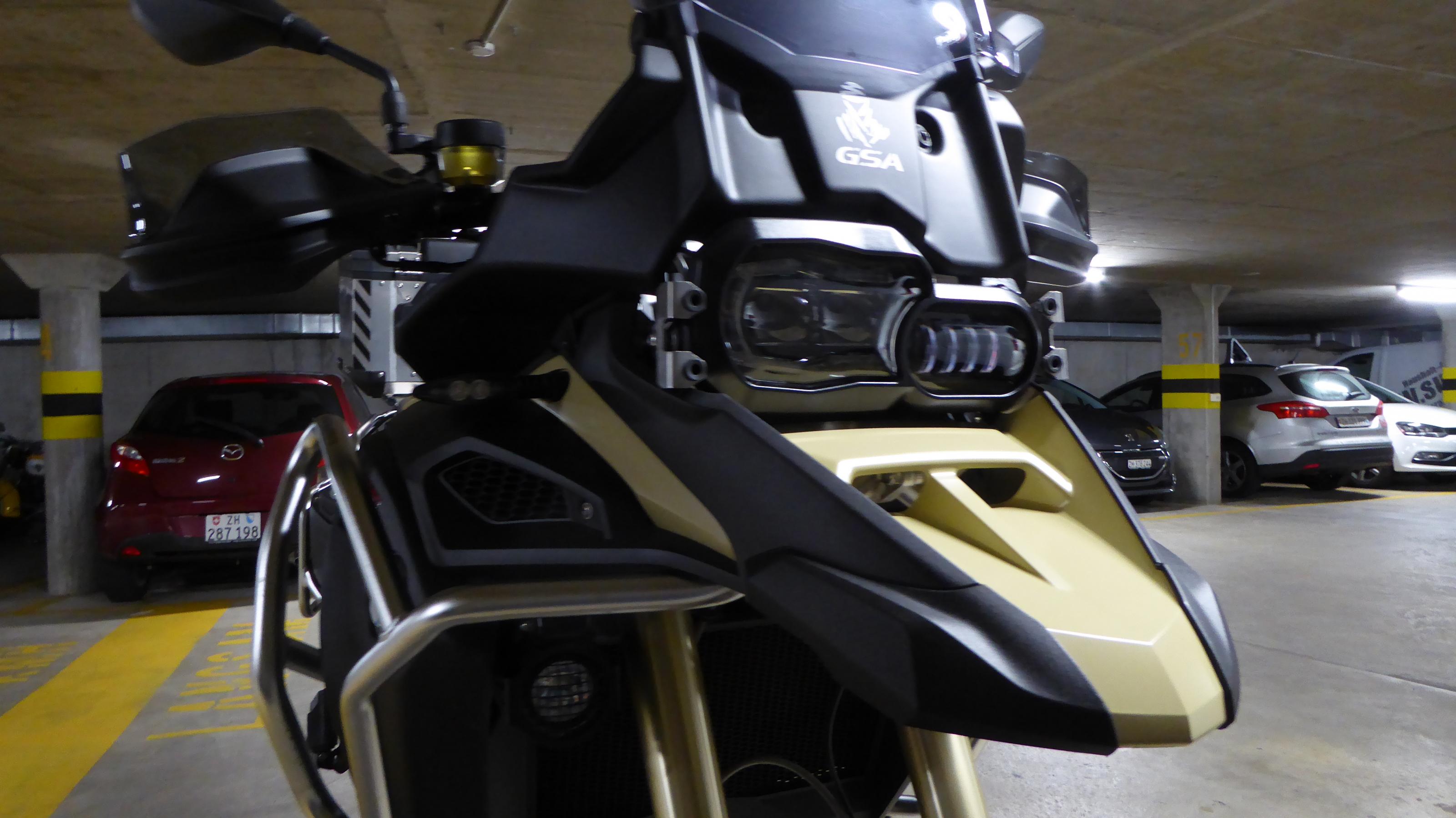

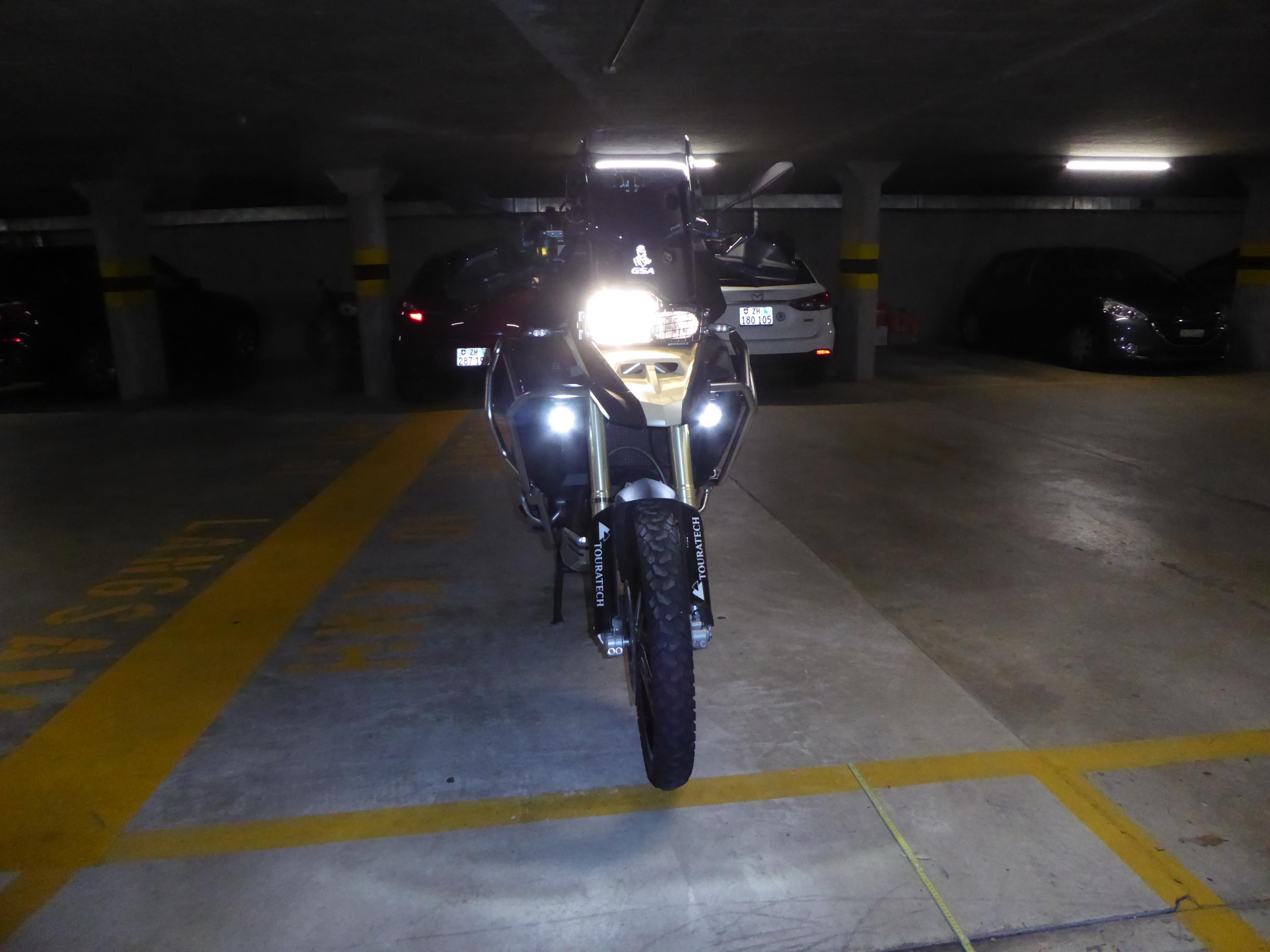

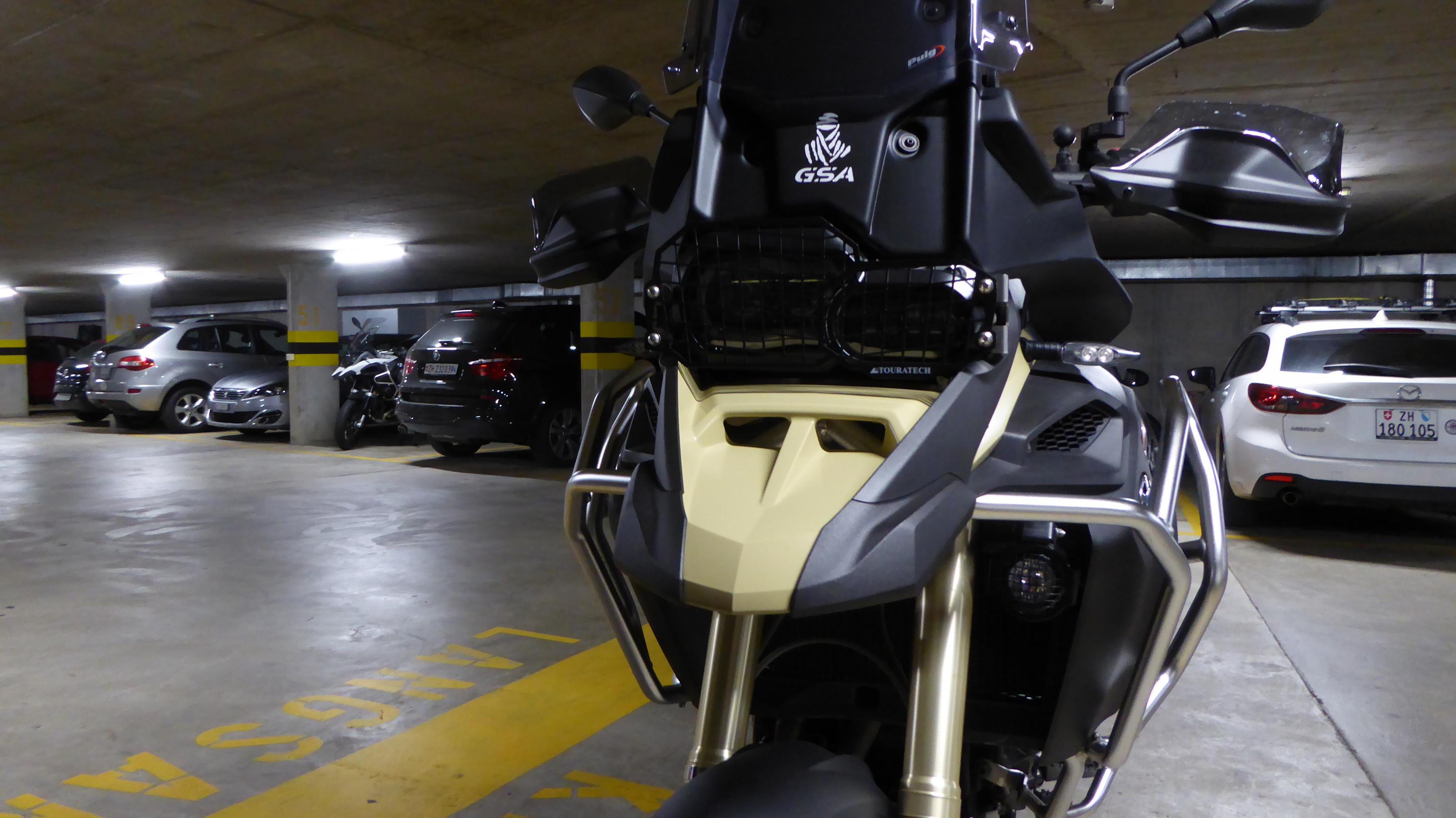

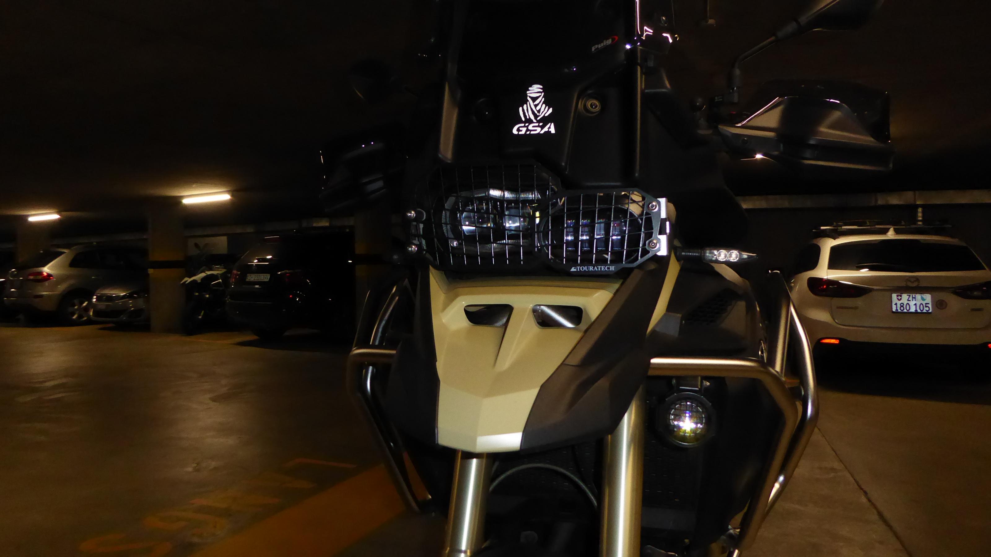

Hier einige Bilder:
Vorher:
Nachher:
Standlicht und Abblendlicht mit Lichtbild
Fernlicht mit Lichtbild
Bilder im ausgeschaltetem Zustand mit und ohne Scheinwerferschutz

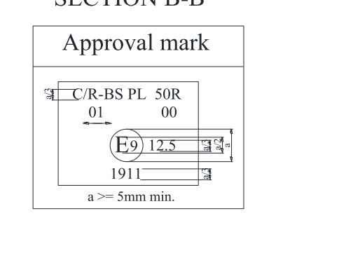

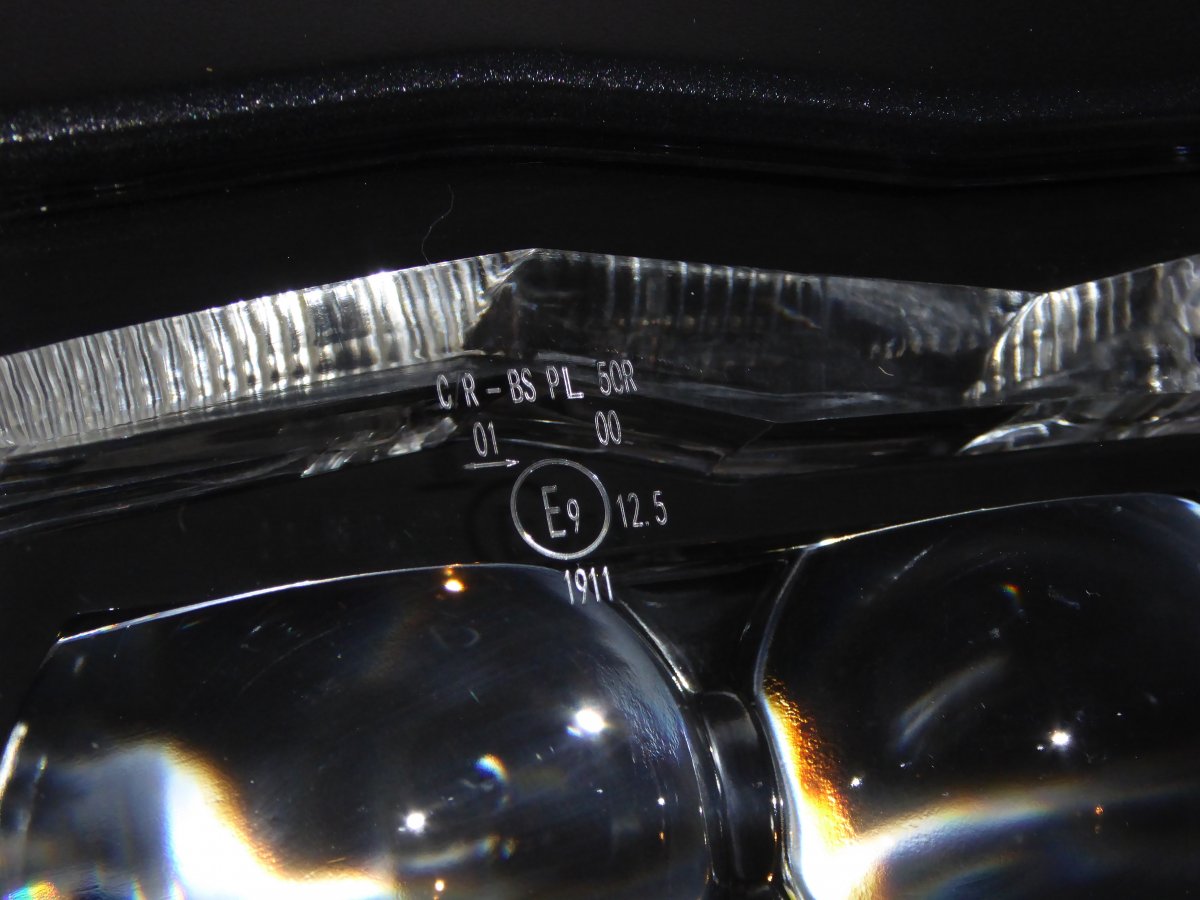

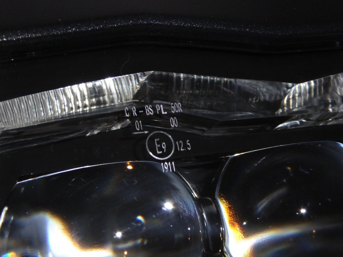

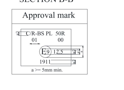

@Bender-Treiber
ist am Scheinwerfer das E-Prüfzeichen oben?
Kannst davon ein Foto machen?
Danke

Auf Bild zu sehen - oben unterhalb vom Standlicht

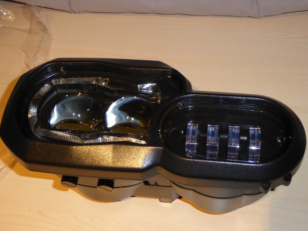

Ich habe bei Ebay mal zugeschlagen:
Anhang anzeigen 242081Anhang anzeigen 242082Anhang anzeigen 242083Anhang anzeigen 242084Anhang anzeigen 242085

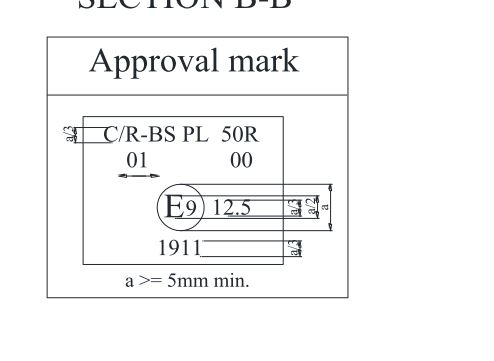

Ich habe die Kennzeichnungen mal gecheckt. Der Pfeil macht mir noch etwas Sorgen. Der bedeutet, dass der Scheinwerfer für Linksverkehr ist.
R in Kombination mit C als CR: Fernlicht
C-BS: sym. Abblendlicht
50R: Standlicht
01 00: LED Lichtquelle
E9 steht für Spanien und 12.5 ist die Stärke des Fernlichts (wie man das schliesslich berechnet, habe ich nicht herausgefunden)
->: nur für Linksverkehr (WTF)
1911 (Keine Ahnung was das bedeutet)
Morgen wird das Teil eingebaut.
Na in diesen Ländern, solltest Du auch keine Probleme mit dem TÜV bekommen.

ich denke der Scheinwerfer hat symetrisches abblendlicht?

so sieht nach meiner Info das CE-Approval von dem Händler in Frankfurt aus. Ware aber erst in Produktion.Unbenannt.JPG

Die Hell-/Dunkelgrenze liegt auf einer waagerechten Linie und dieser ist in der Höhe so eingestellt, wie der Halogenscheinwerfer vorher.

Ich habe mir das Bild nochmals angesehen. Es ist ein Pfeil auf beide Seiten drauf. Also für Links und Rechtsverkehr. Hab ich wohl falsch abgelesen.
auf dem bild des scheinwerferglases sieht der pfeil aber in eine richtung zeigend aus, oder [emoji57]
ansonsten mach doch bitte nochmal ein foto, was nur die beschriftung zeigt
danke

Wenn man auf 200% zoomt sieht man den Pfeil in beide Richtungen
