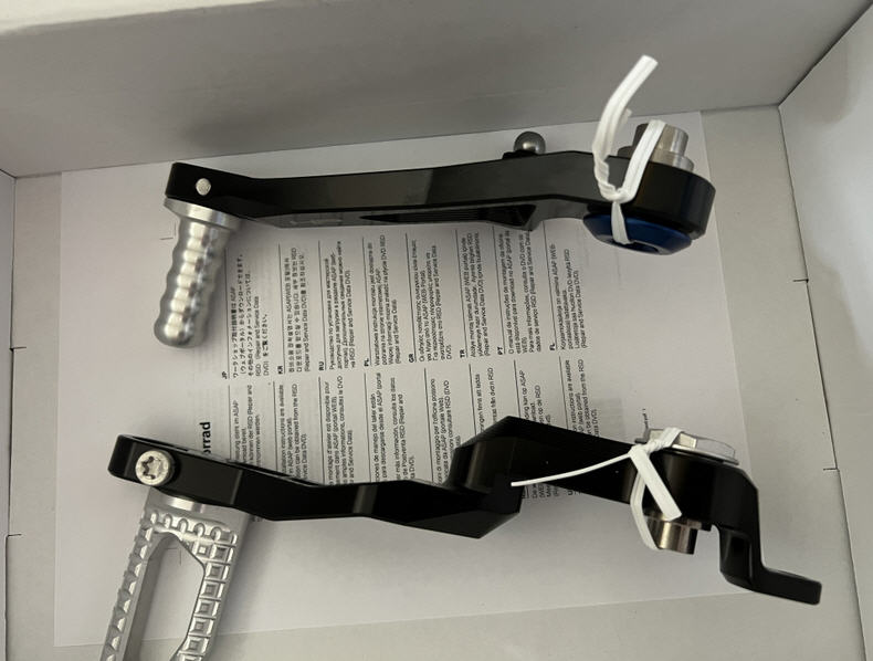

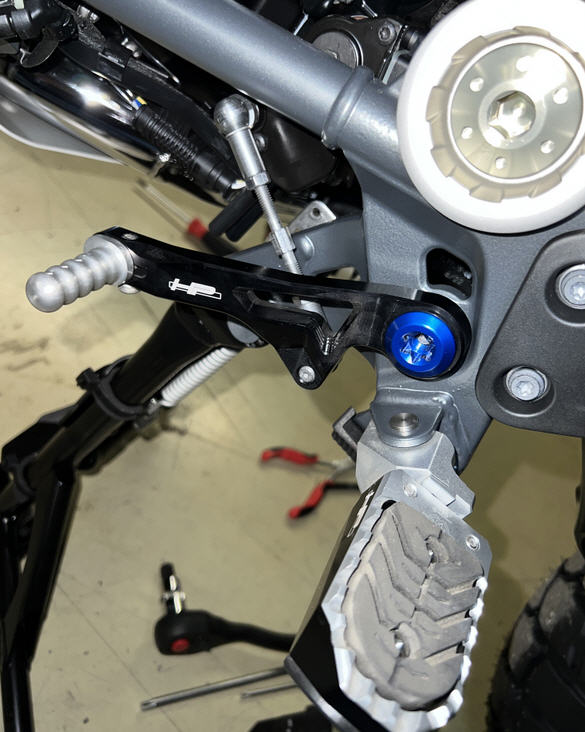

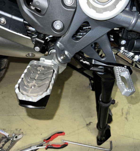

Hallo Michael, hallo an alle,
obwohl mir mein :smoke: gesagt hat, dass die HP-Hebel nichts bringen, habe ich sie mir nun doch (auch) gekauft. Mir ist das Spiel des Schalthebels schon lange nicht gefallen! :-) Es gibt sie sogar aktuell zu einem guten Preis im Netz.
Kannst Du mir - kein Profi Schrauber, aber keine Angst vor Werkzeug :cool: - Tipps für den Einbau geben. Beim Schalthebel sehe ich jetzt nicht die größten "Probleme", aber beim Bremshebel .... mit der Feder ... Gibt es da einen Trick?
Würde mich über eine Hilfestellung freuen.
Viele Grüße
Dirk
MichaelBC
MichaelBC
04.08.2022
2.336
88400 Biberach
1250 GS ADV Triple Black

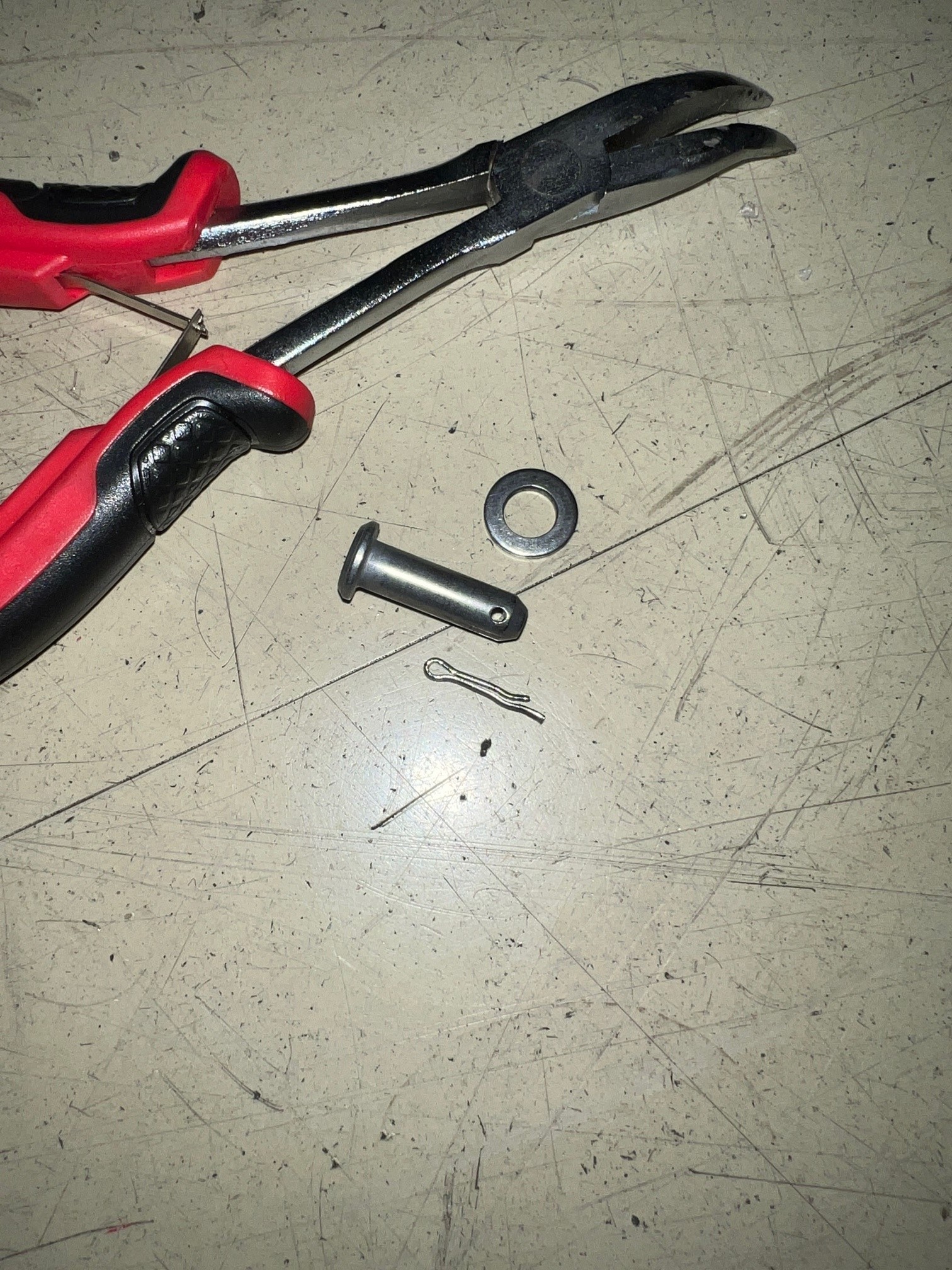

Hallo Dirk,
das ist kein Problem.
Zuerst musst die Fussraste ausbauen um später an die Schraube zu kommen. Dann musst Du den Splint entfernen.
Am besten geht das mit einer spitzen Zange
Die Feder kannst kann man gut aus- und einhängen. So viel Spannung ist da nicht drauf und wenn Du mit den Fingern um den Rahmen herum greifst ist das nicht so schwierig. Ich finde es einfacher zuerst unten am Hebel einzuhängen und dann nach oben in den Halter zu ziehen. Den oberen Halter trifft man blind, was bei dem Loch am Hebel schwieriger ist.

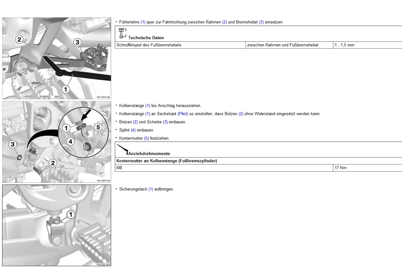

Hier der Einbau des Bremshebels (Ausbau dann umgekehrt)
Und hier die Beschreibung, wie das Schnüffelspiel eingestellt wird.

Hab noch was vergessen. Der Kugelkopf am Schalthebel ist über einen kleinen Draht gesichert. Diesen muss man raus nehmen dass man den Kopf von der Kugel abziehen kann. Mir war das zu fummelig und ich habe die Kugel aus dem originalen Hebel raus geschraubt und in den neuen rein gebaut ohne den Kugelkopf abzunehmen. Mit einem Gabelschlüssel geht das ohne Probleme.

Bei dem HP Hebel finde ich die starre Metallbetätigung, kann man Rolle dazu sagen?, nicht so gut. Die gelagerte Rolle des Wunderlich Schalthebels war perfekt, nach einer gewissen Eingewöhnung.
Wenn nur das große Spiel nicht wäre.
Ich hatte mal nach dem warum gefragt und erhielt als Antwort "Wegen der Wärme"
Kann ich so gar nicht nachvollziehen.
Es scheint also gelagerte Gummirolle+Längenverstellung+Spielfreiheit auf der Achse nicht zu geben. Allenfalls als teure Einzelanfertigung bzw. Nachbearbeitung.

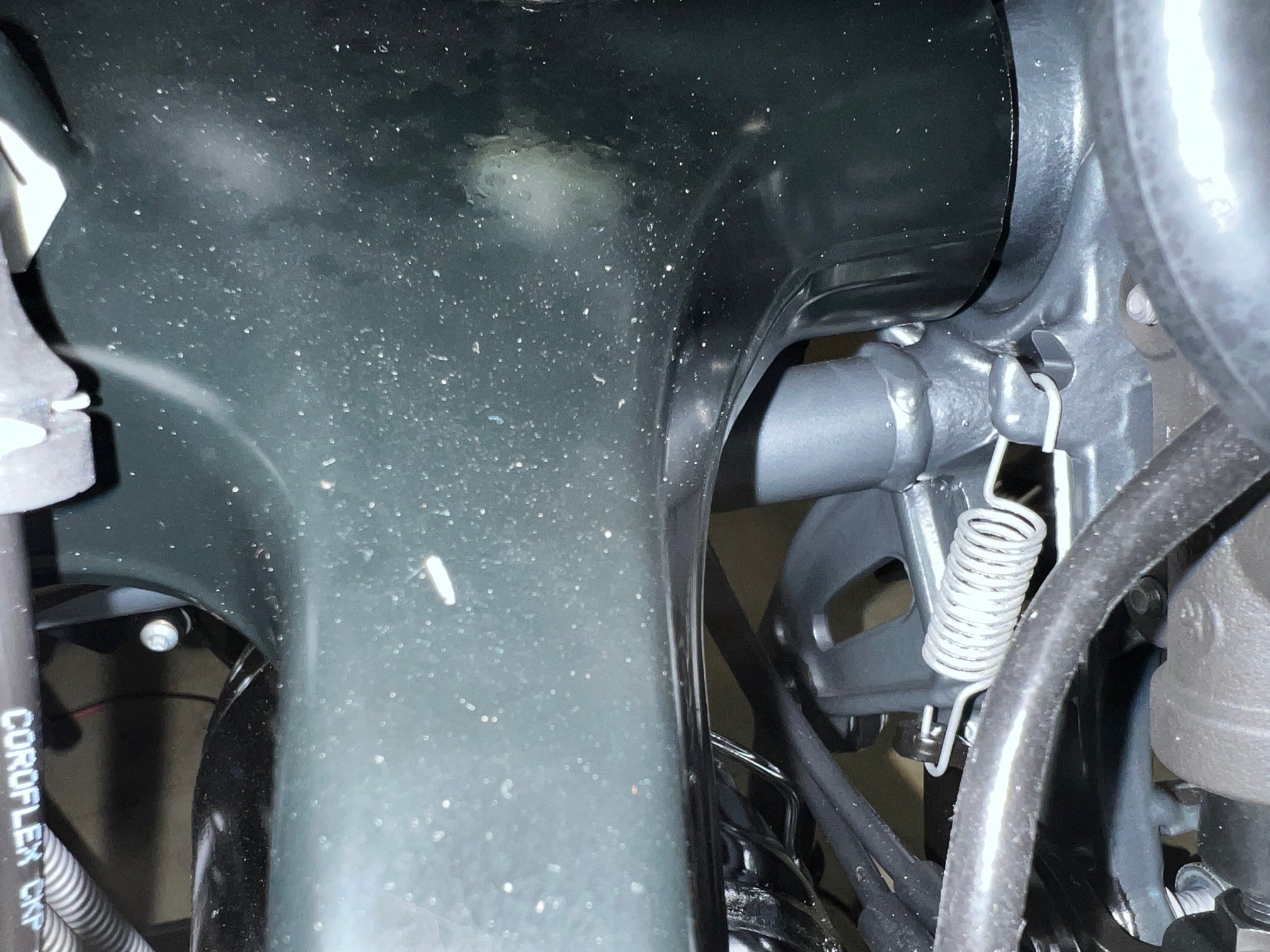

Hier sieht man, dass sich der Hebel an meinem nagelneuen Motorrad auf der Achse bewegt.
Die Achse ist halt vom Durchmesser eine Spur zu klein und wenn man da Scheiben dahinter klemmt dann bremst das.
Der Bremshebel ist genauso schlecht.
