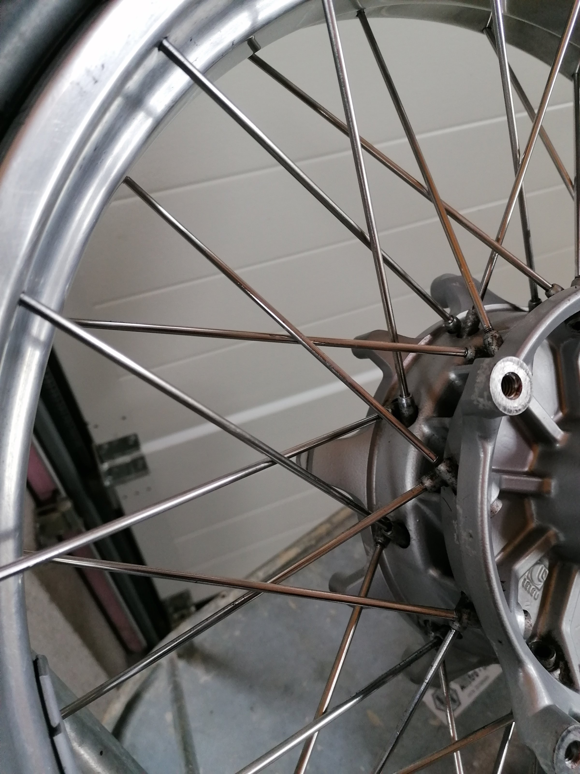

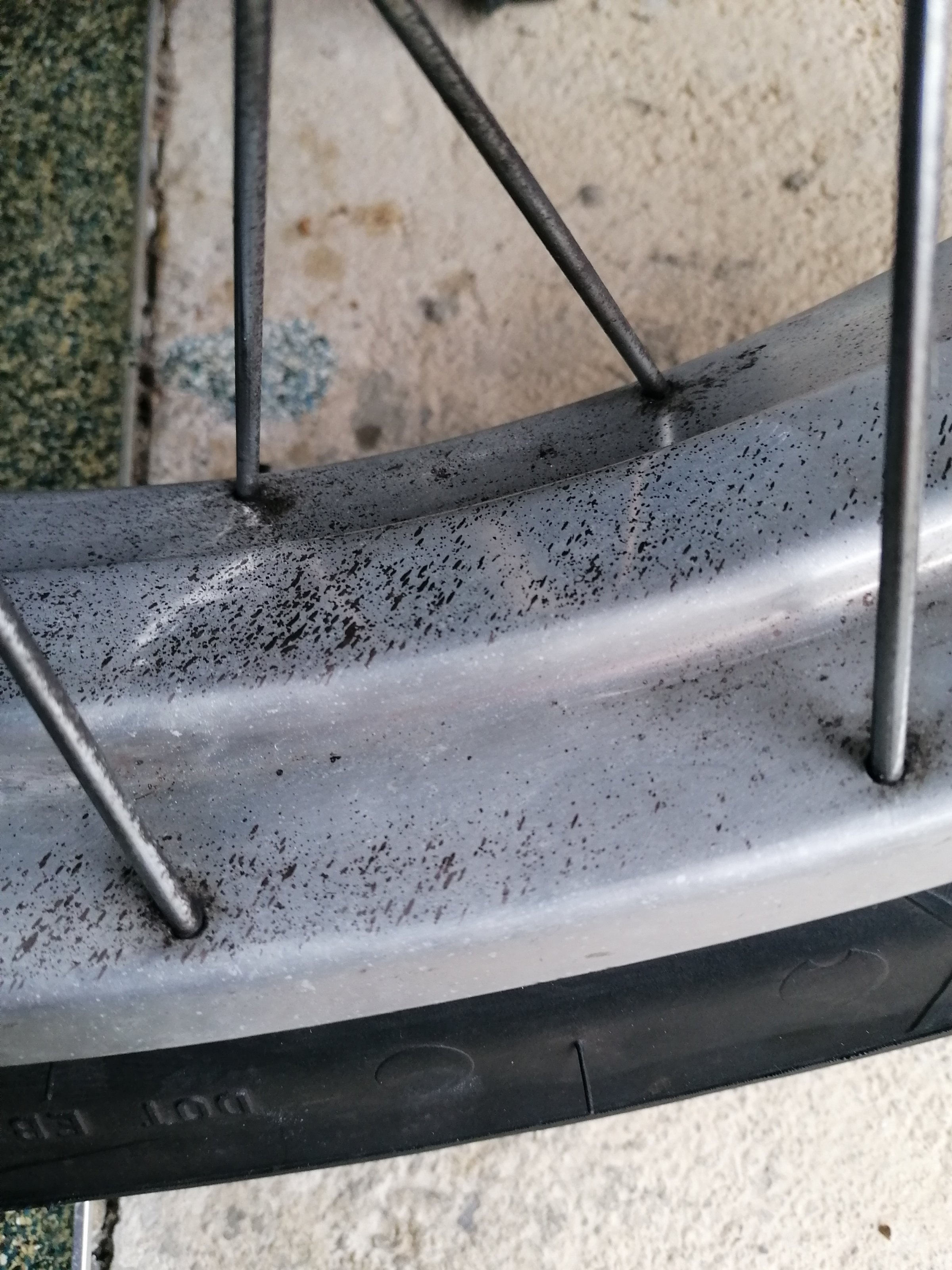

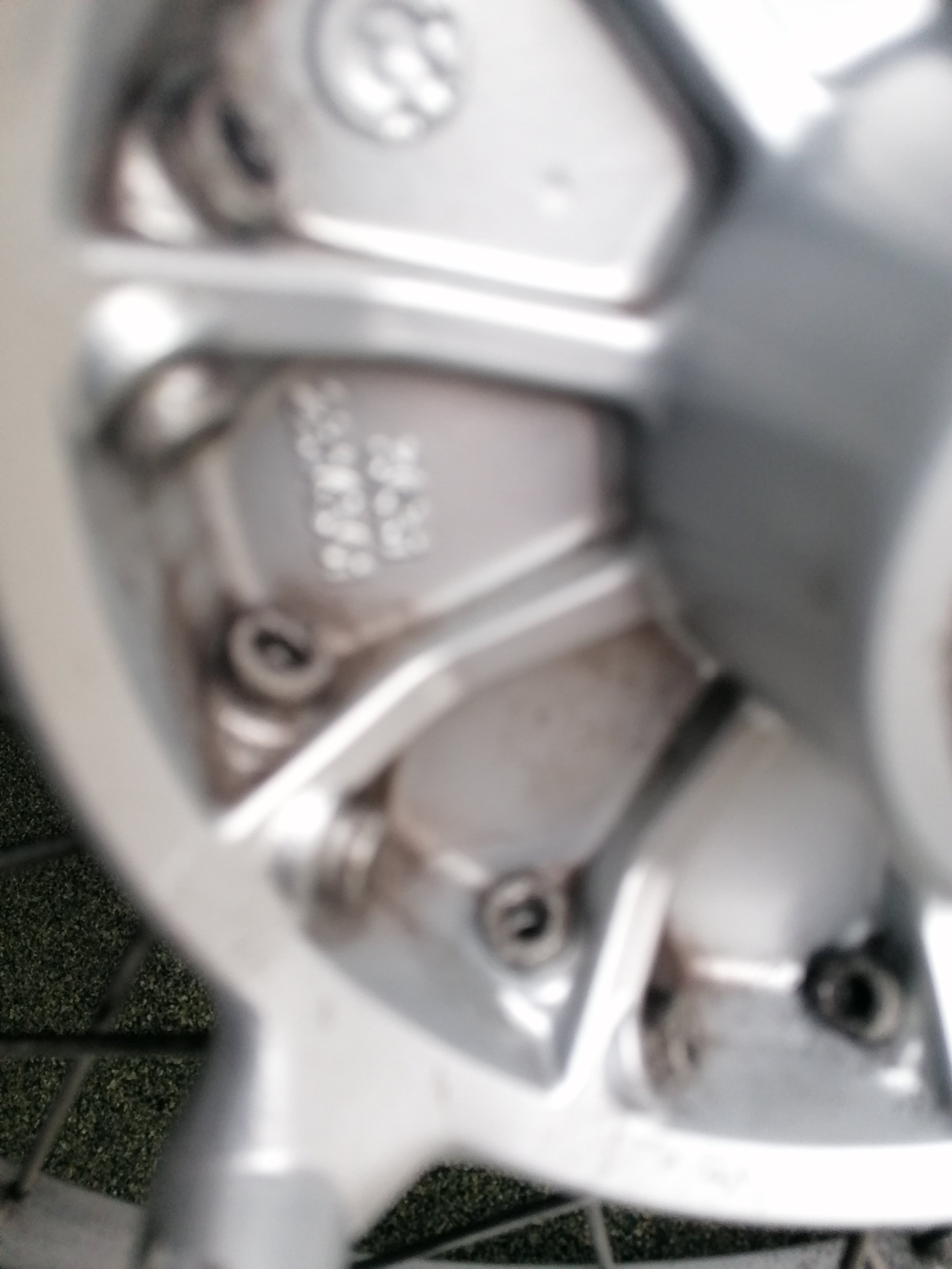

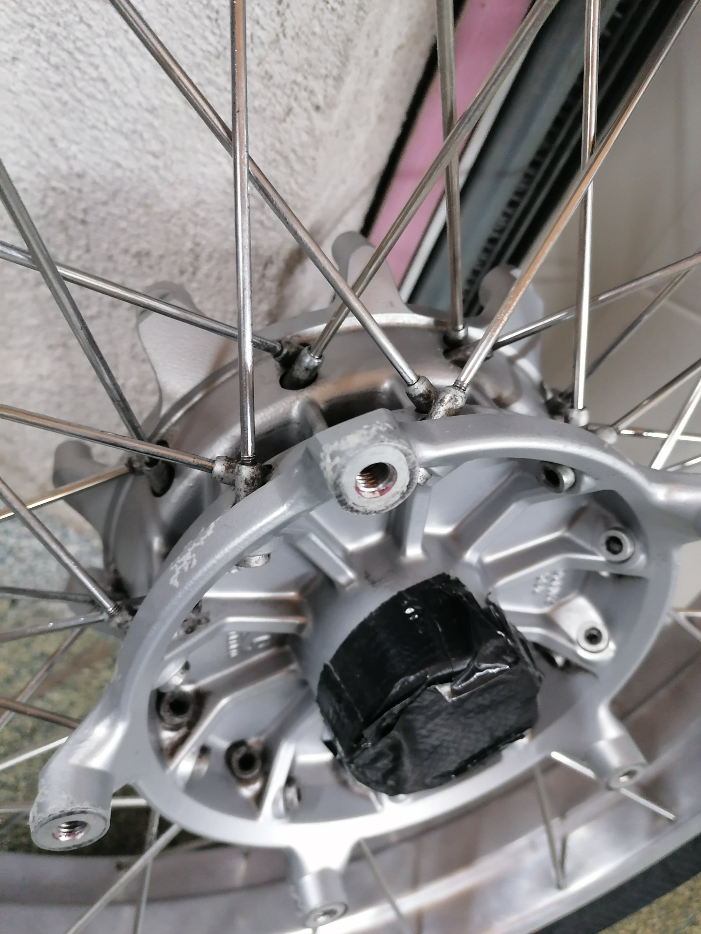

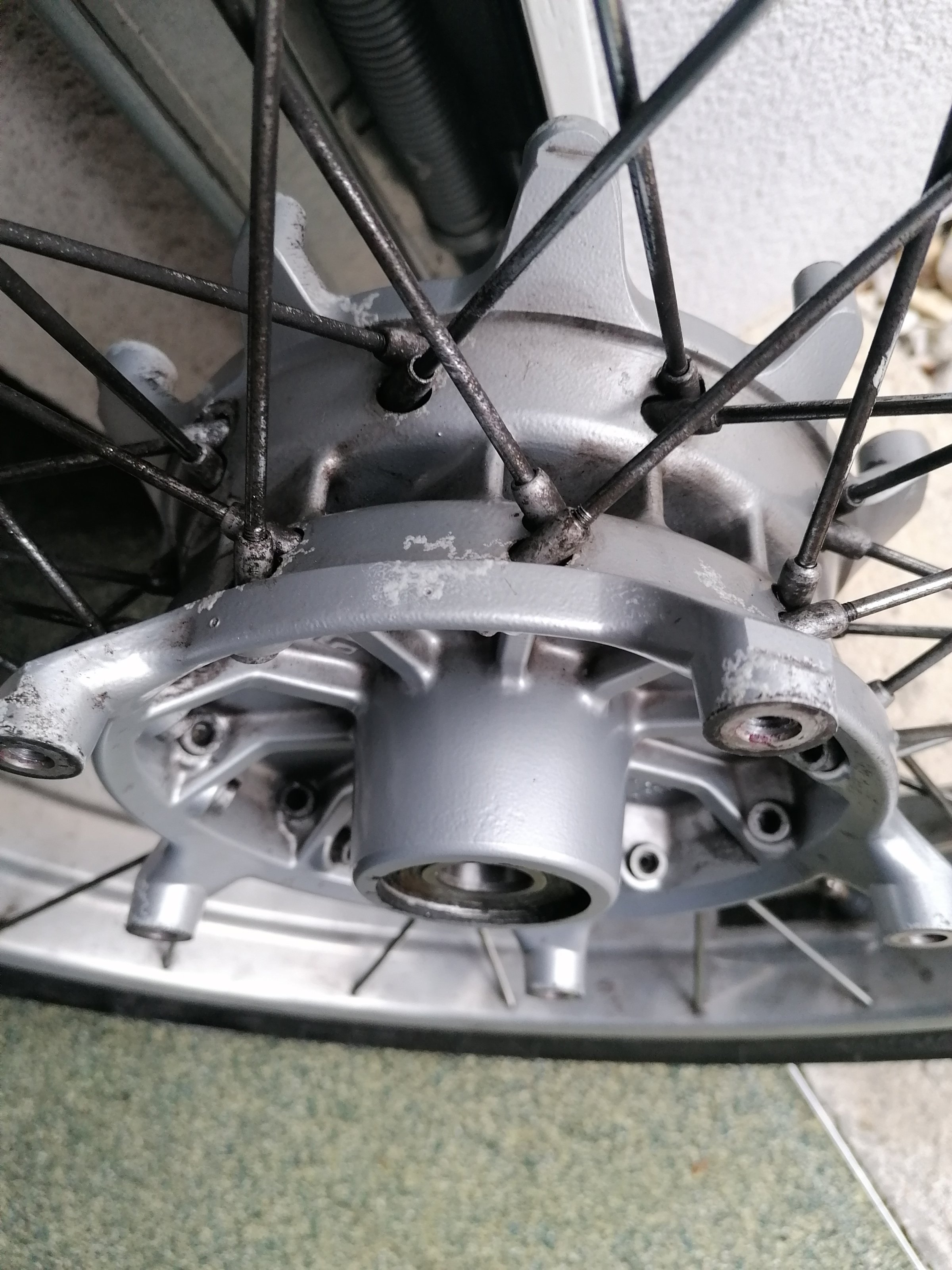

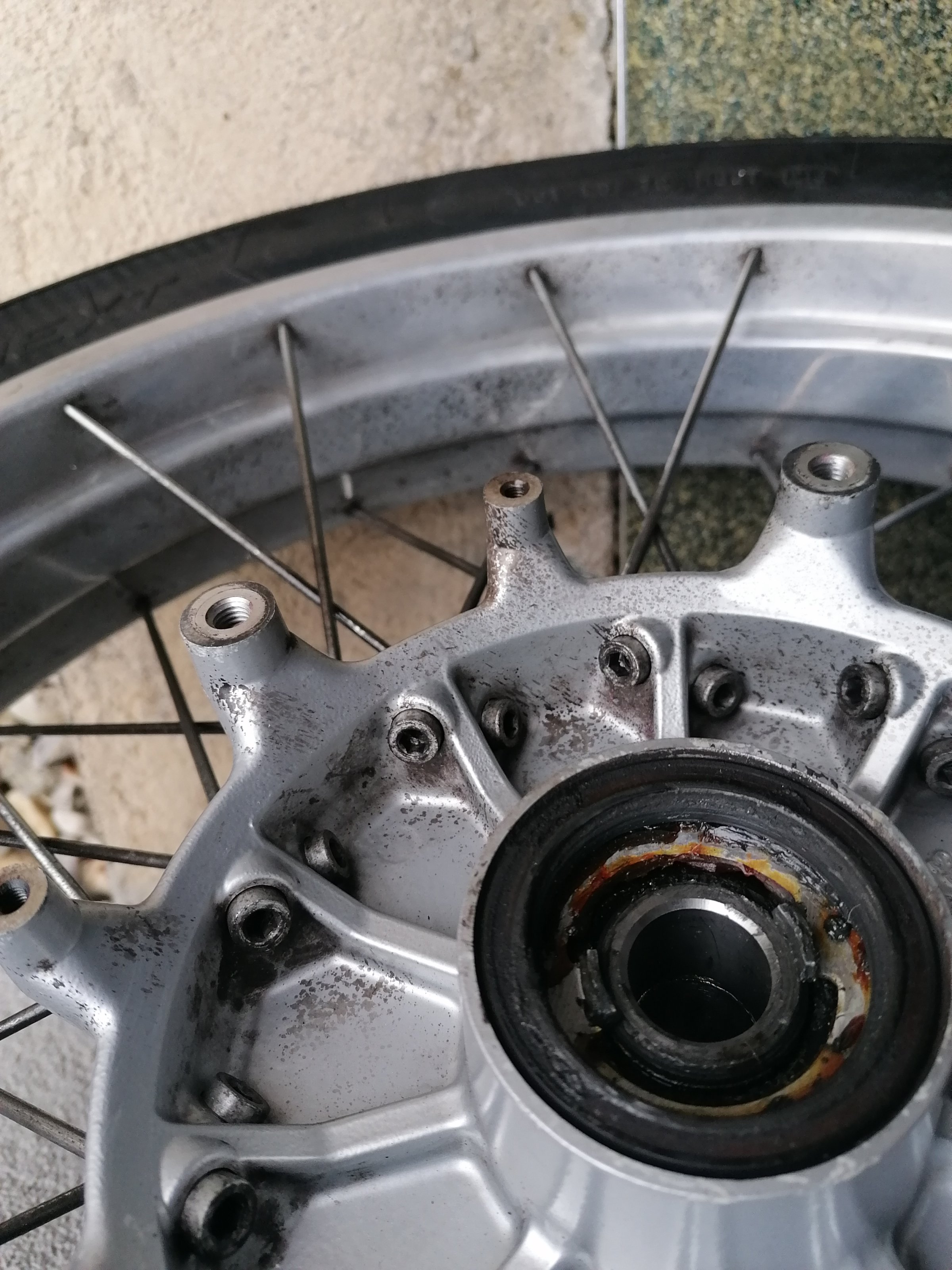

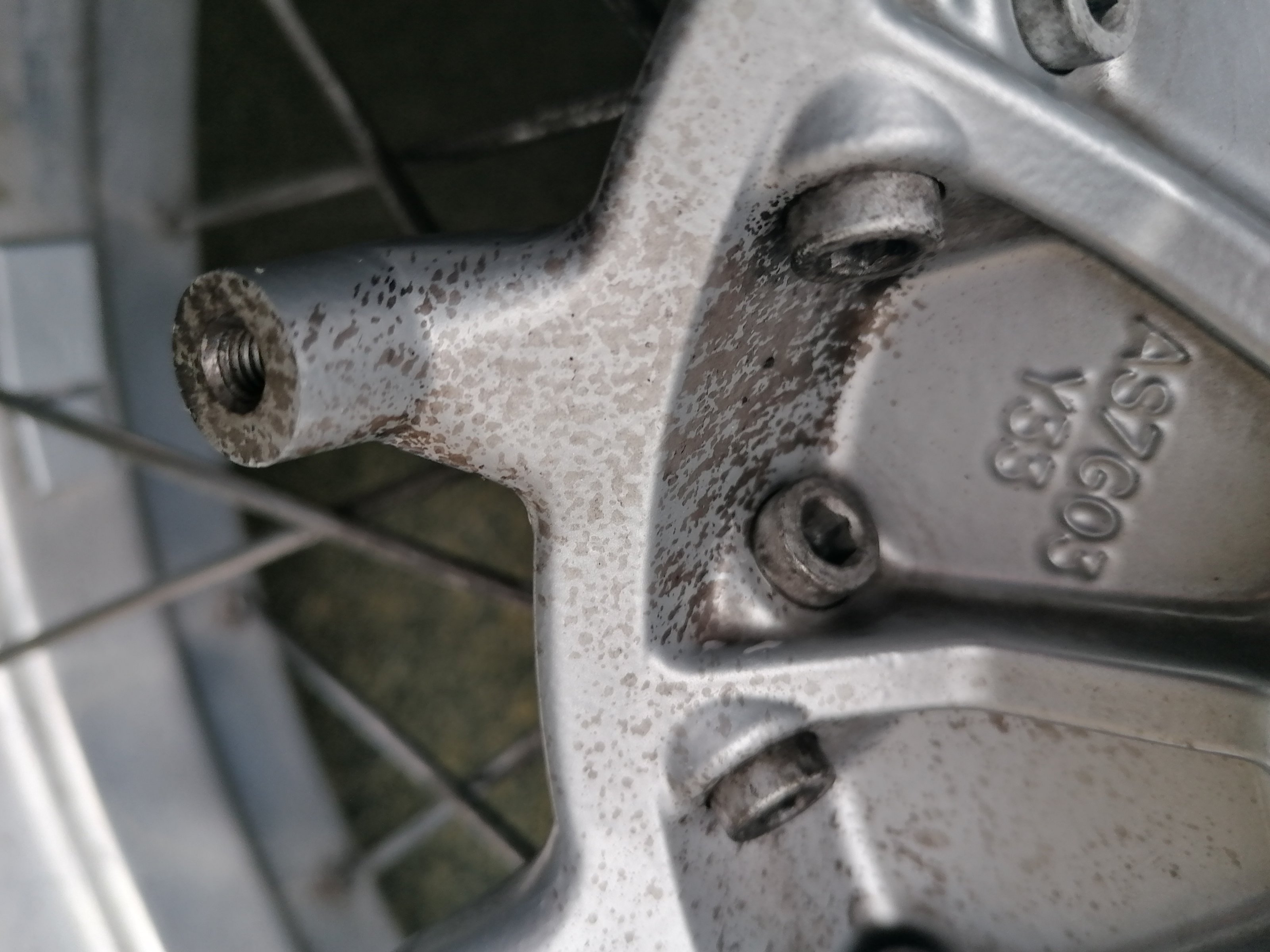

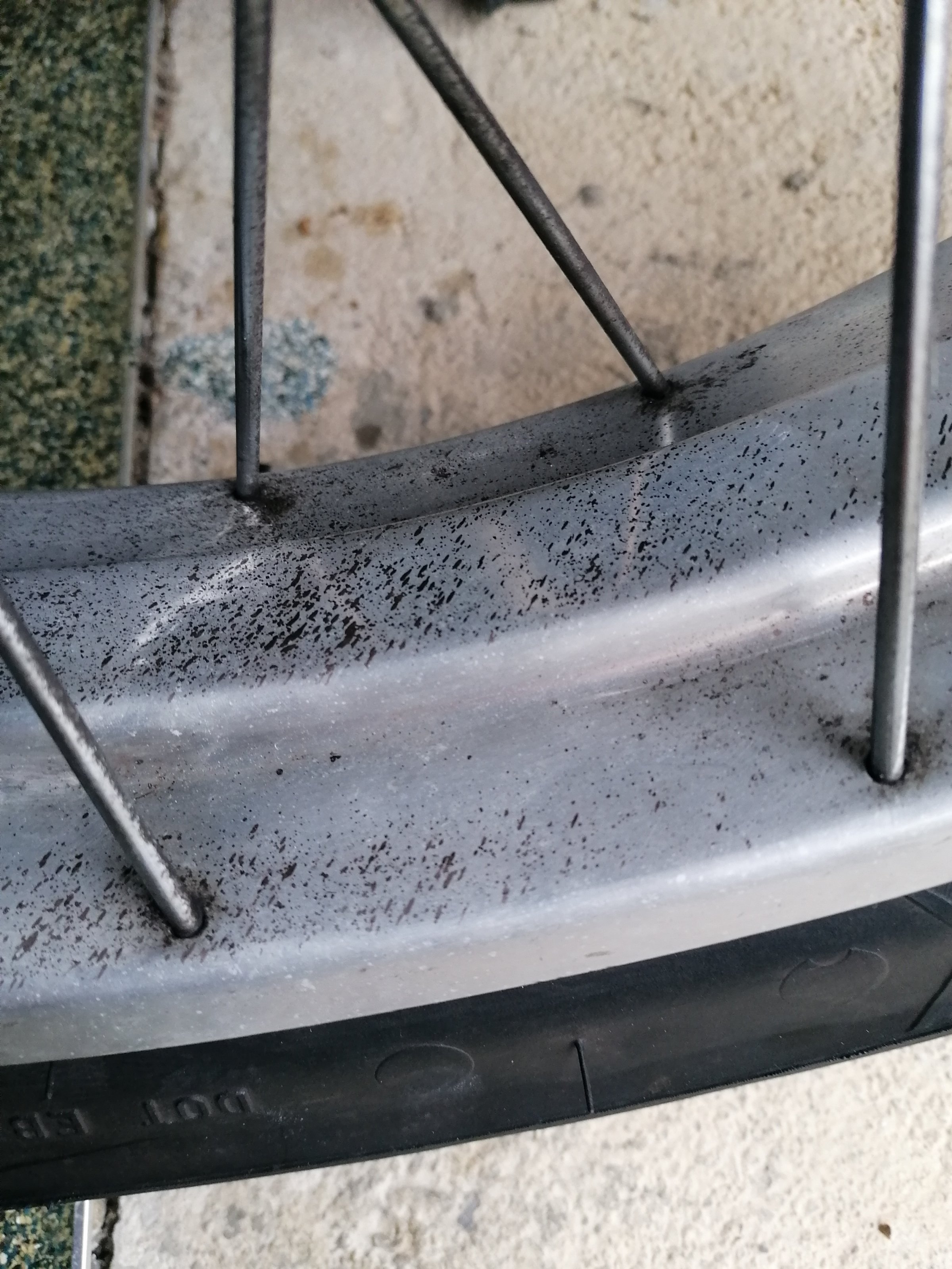

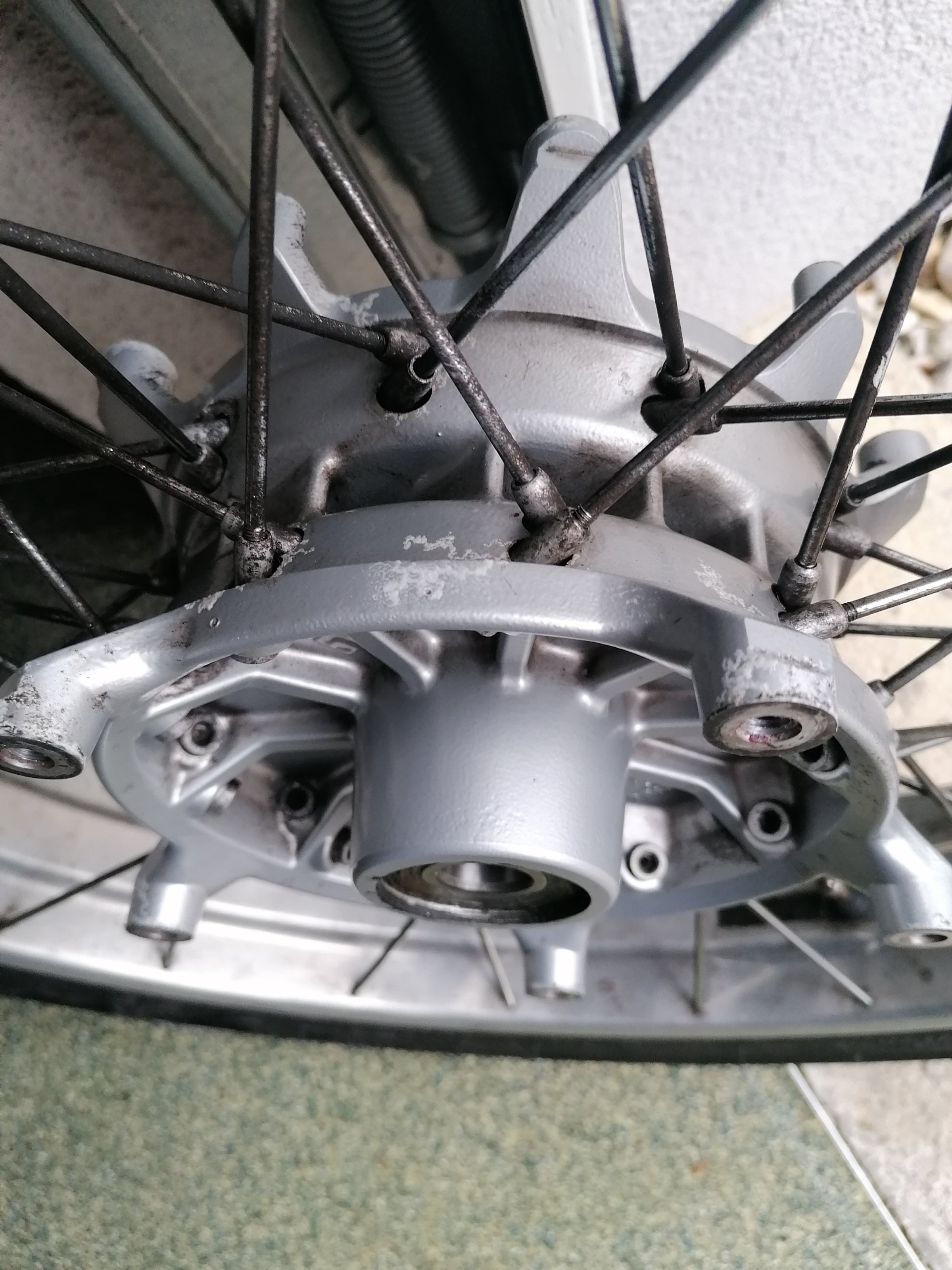

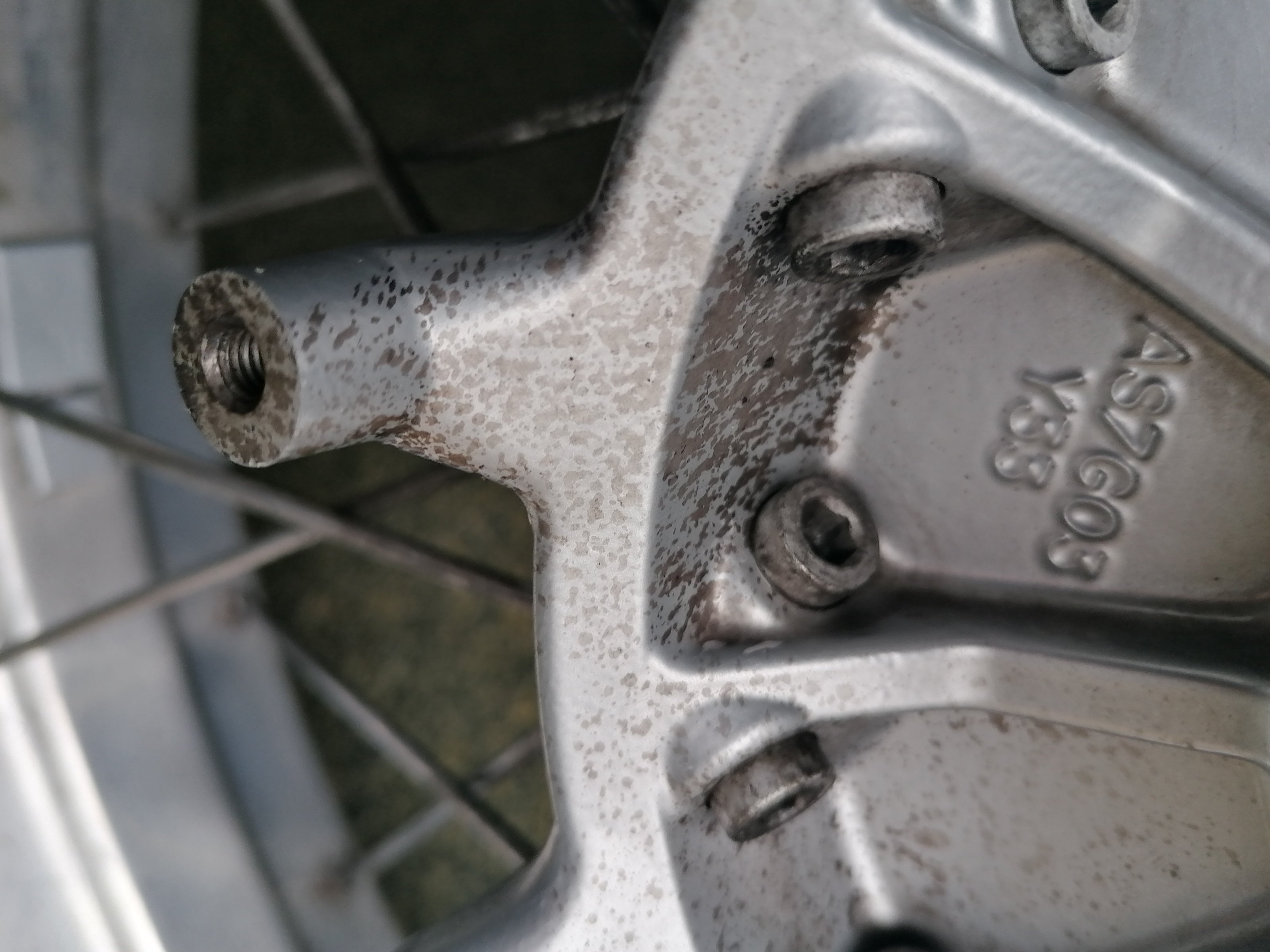

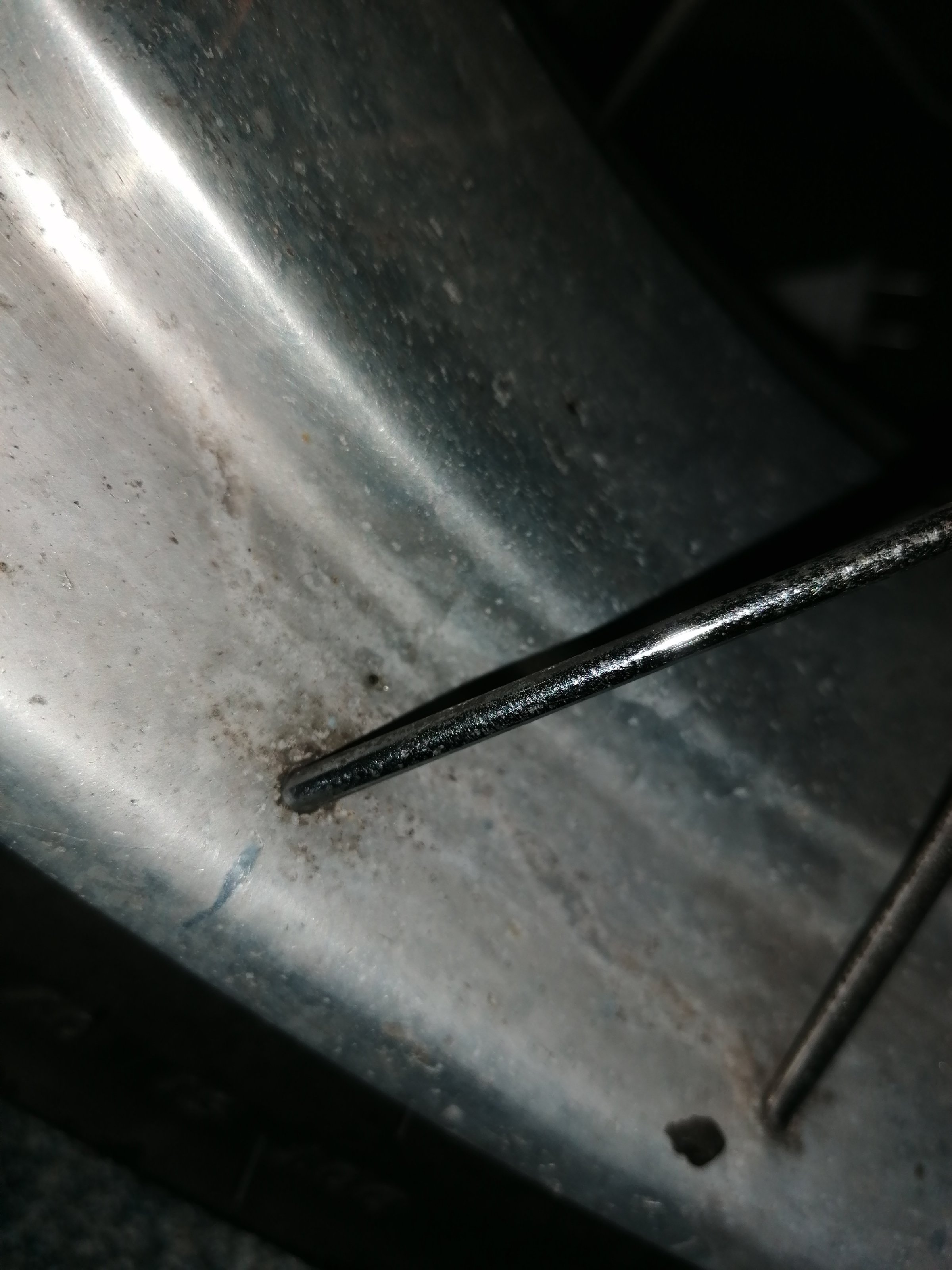

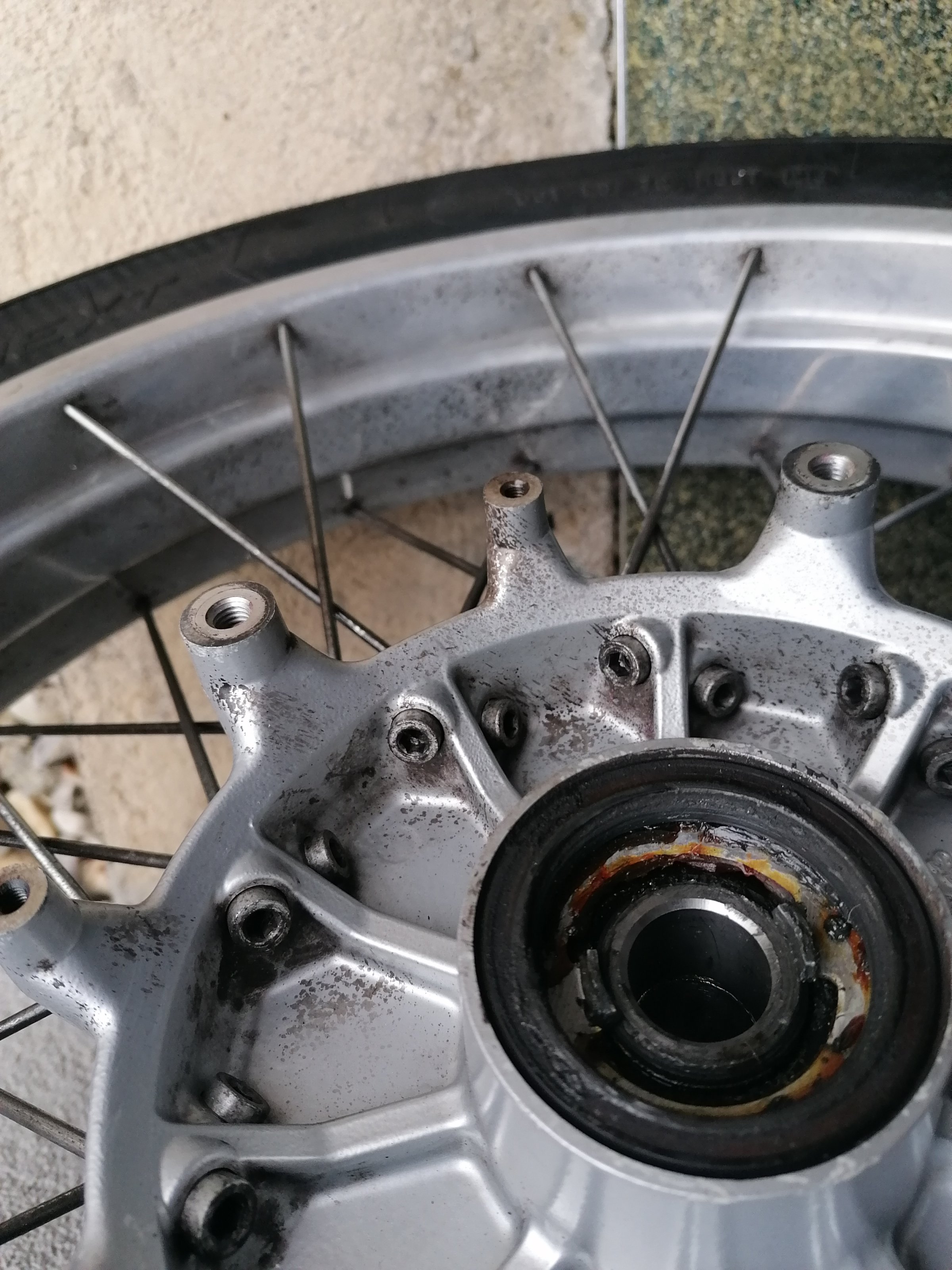

Habe das gleiche Problem mit den Felgen auch ( Bj. 1997 ) . Speichen sind aus Stahl oder ? Die Speichen sollten doch mit etwas Arbeit wieder schön werden . Auch meine Radnaben schauen nicht gut aus . Grüße Martin
W
wed
21.06.2008
857
Die Felge ist eloxiert und die Stahlspeichen kriegst Du nicht mehr schön, da bereits angerostet.
Ich würde erstmal mit etwas öligem anfangen (WD40, Petroleum, o.ä.) das sollte schonmal die Teerflecken etc. lösen, dann einen vernünftigen Felgenreiniger und am Ende Nevr-Dull und Silikonspray zum aufhübschen.
hth
Hinode-cho
Hinode-cho
31.05.2013
947
R1200GS K25 TÜ, R1200GS K25, R1100GS Scrambler und R80GS
die Naben und Felgen sehen doch noch ganz gut aus wenn - es blüht zumindest nix unter der Beschichtung der Nabe. Wenn das Bitumen ist was da drauf gespritzt ist würde ich mal mit Teerentferner anfangen.
Die Speichen sind verchromt und die Speichennippel sind Stahl mit ner Zinkbeschichtung.
Die Behr Felgen sind schon eloxiert gewesen, nur die Akront waren blank damals. Wenn Du Glück hast und viel Zeit bekommst Du die wieder einigermaßen hin, ist aber ne elende Arbeit.
Ich hab es bei meinem Scrambler wie der „GS-Schwede“ gemacht und ausgespeicht und alles neu machen lassen mit Edelstahlspeichen. Aber das lag am Projekt und ist kostspielig.

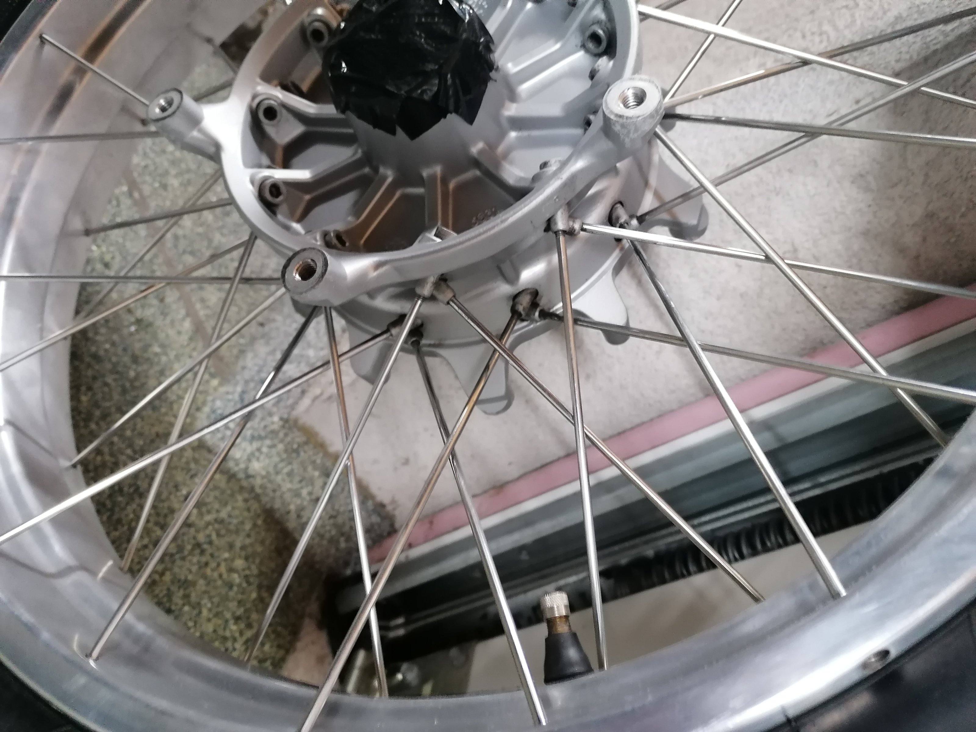

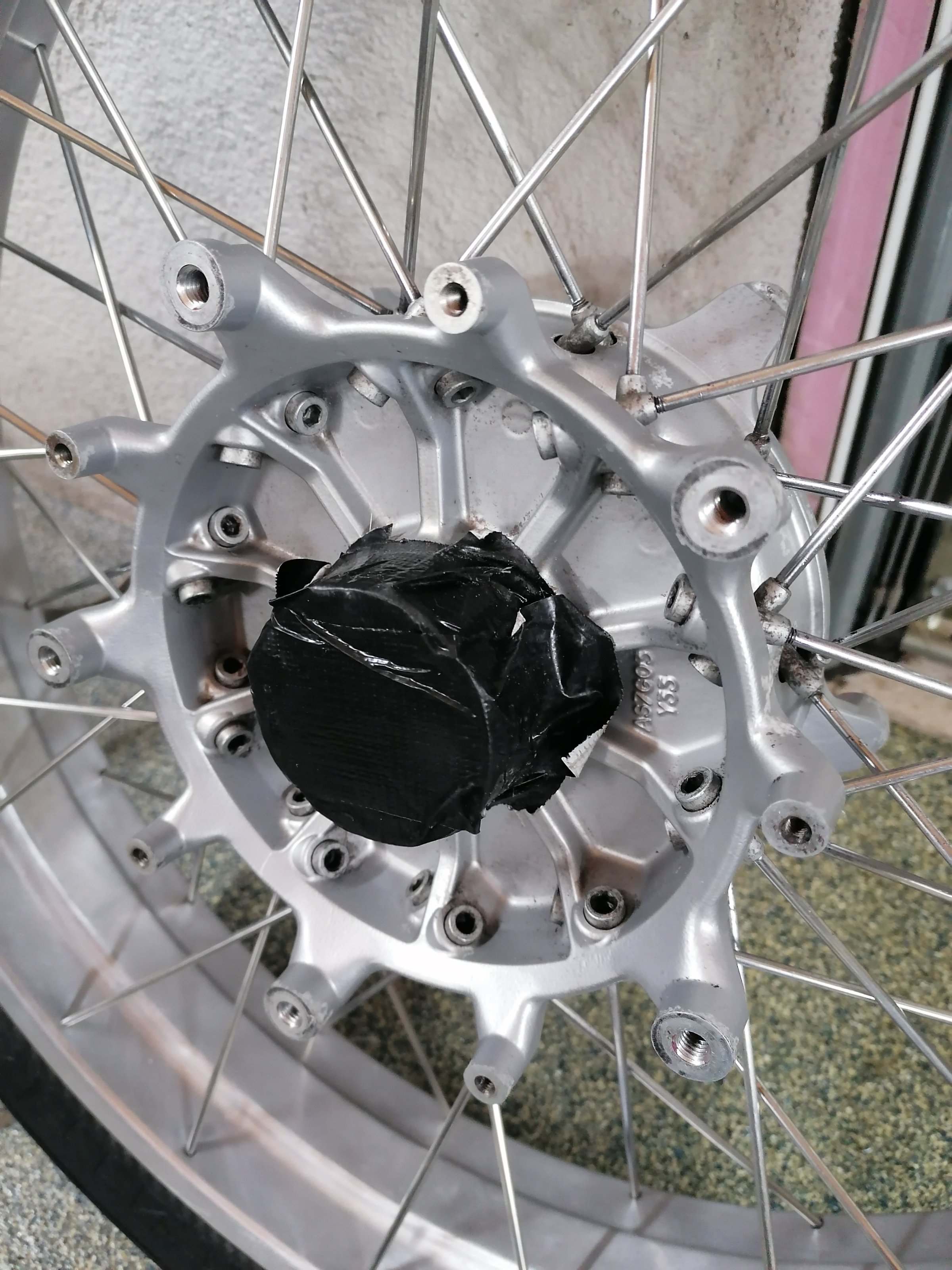

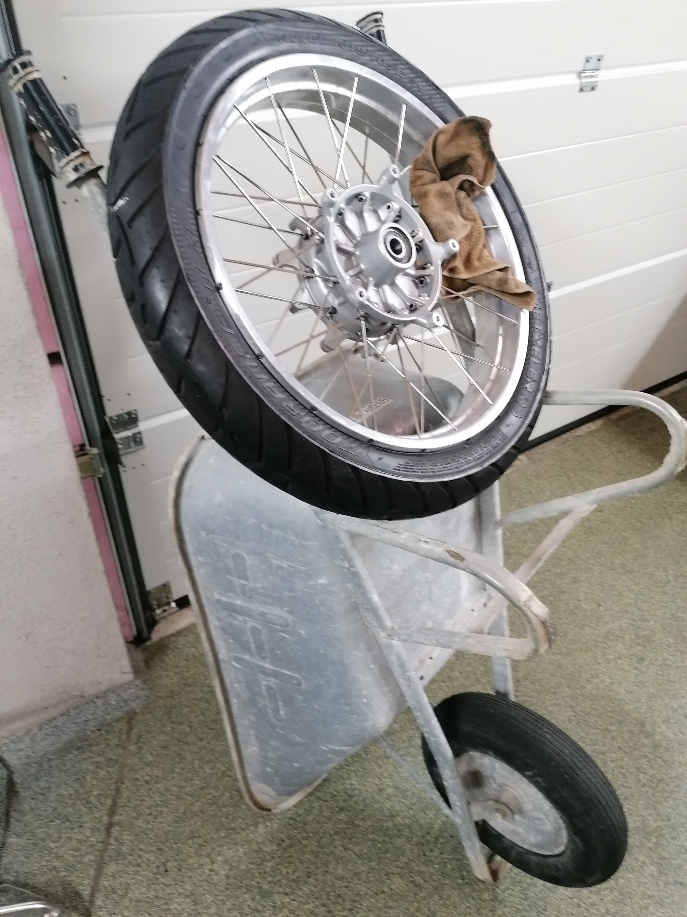

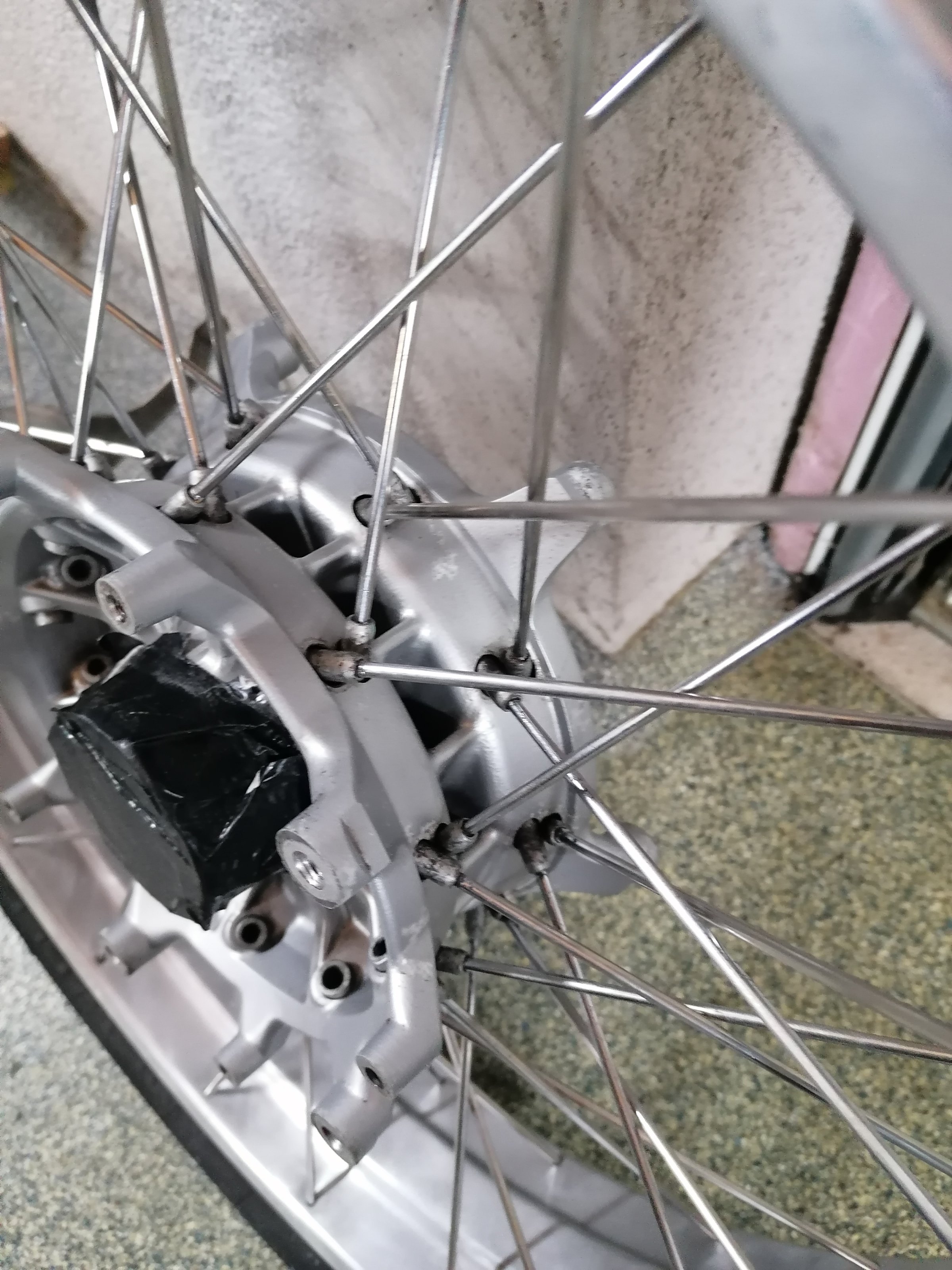

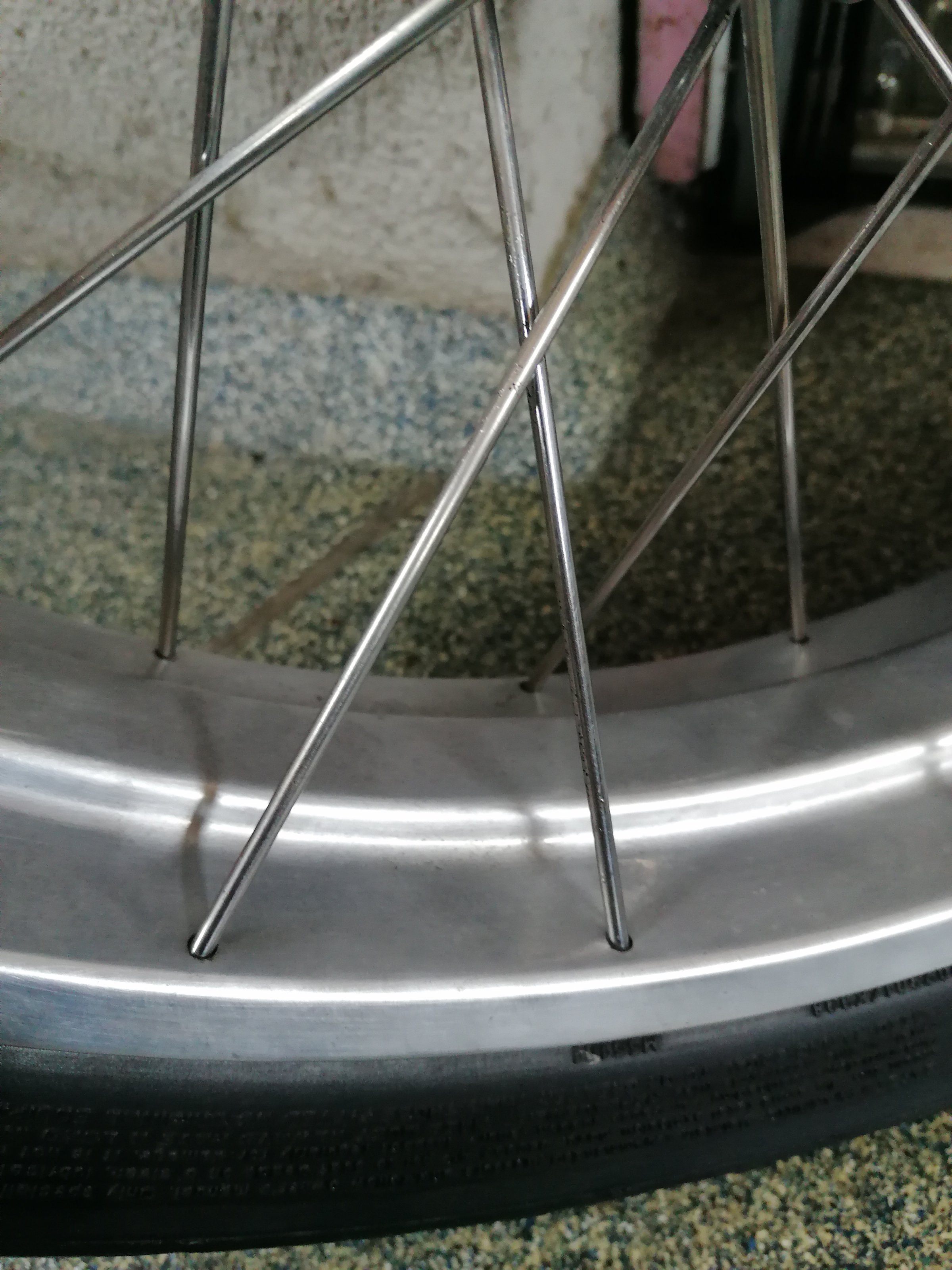

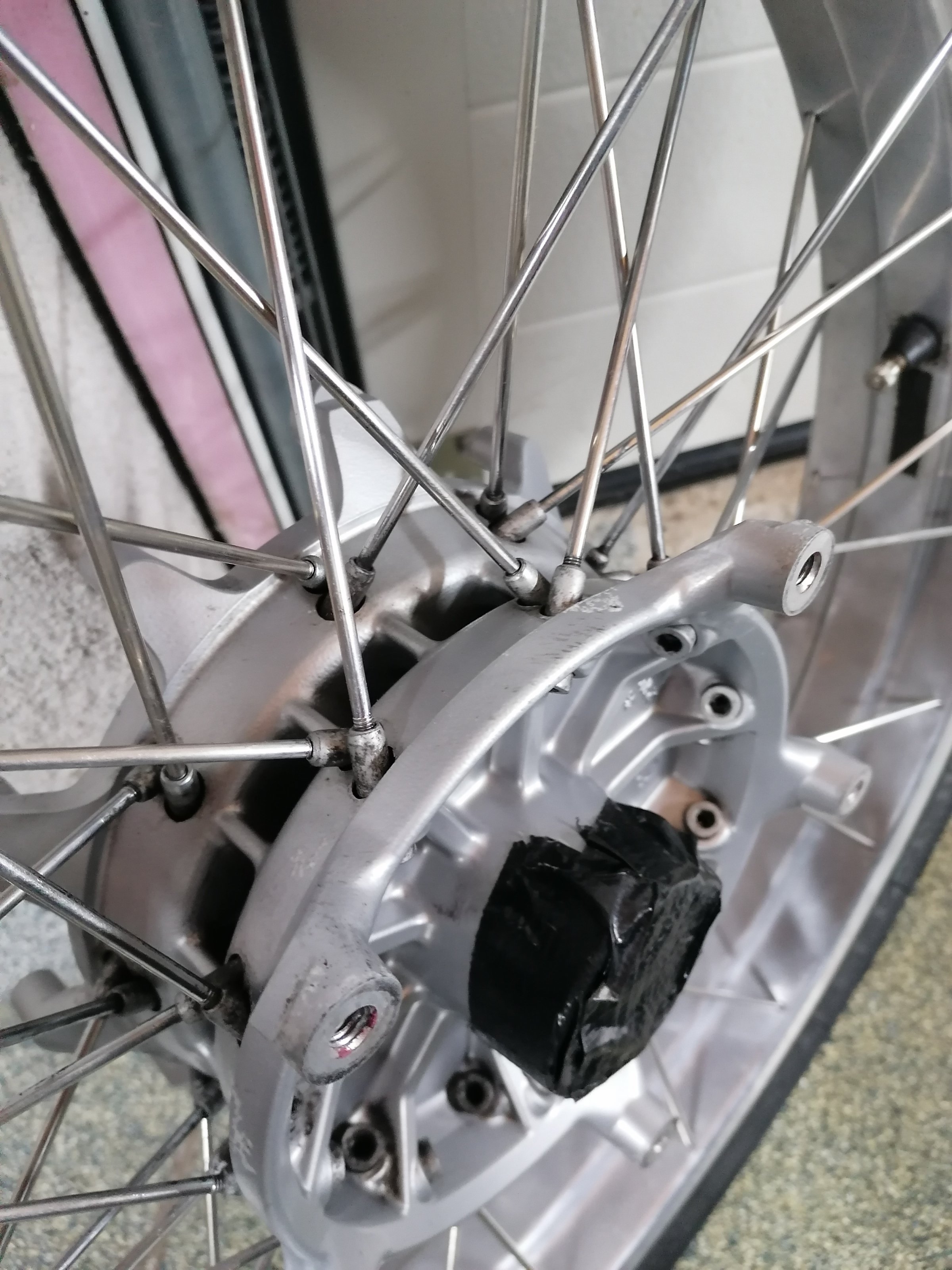

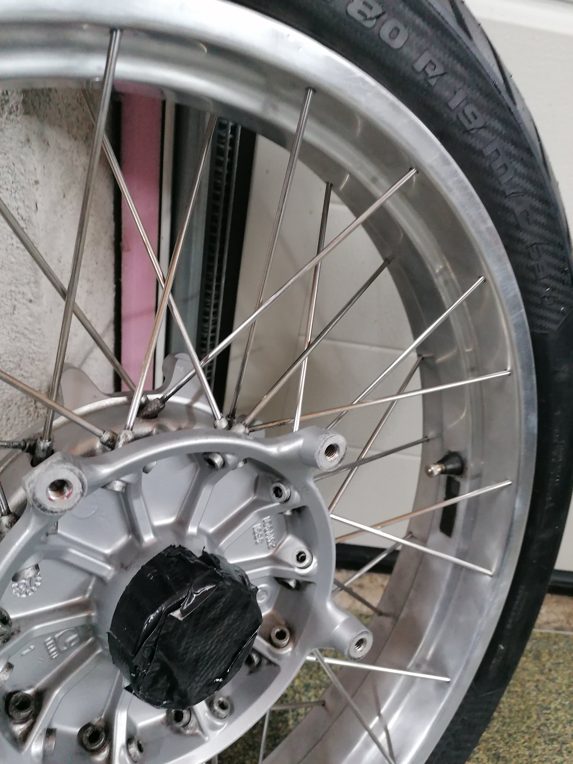

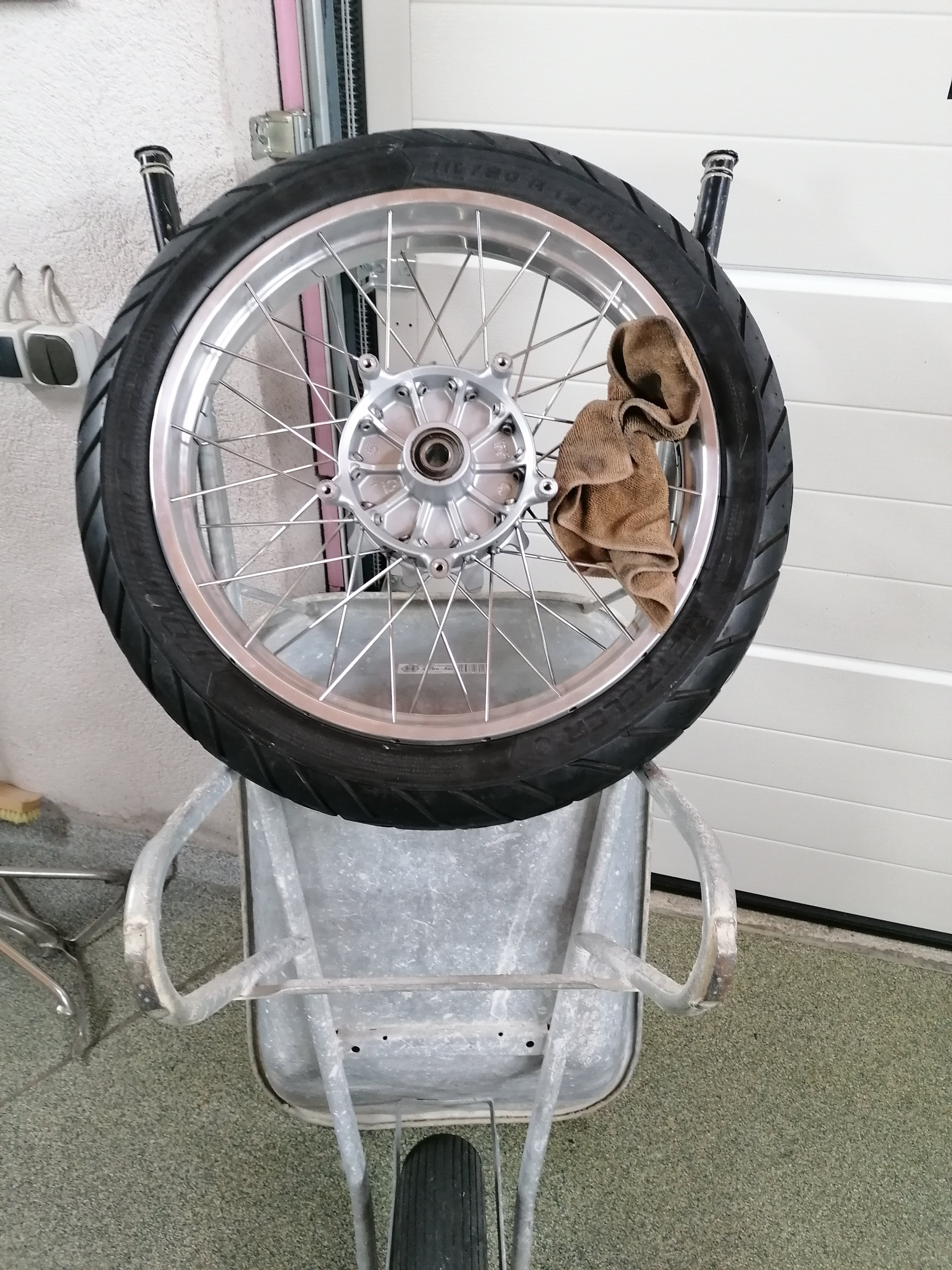

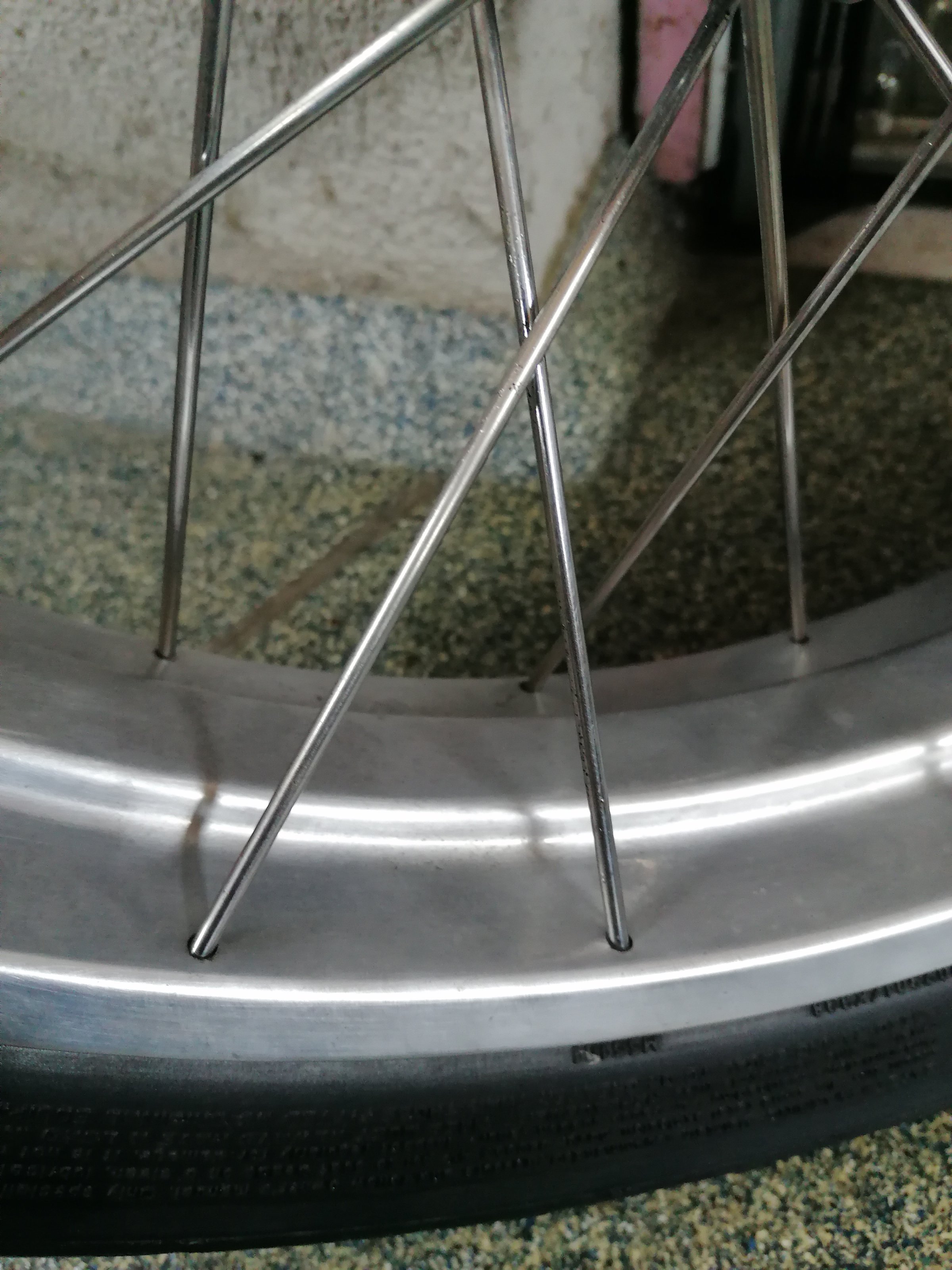

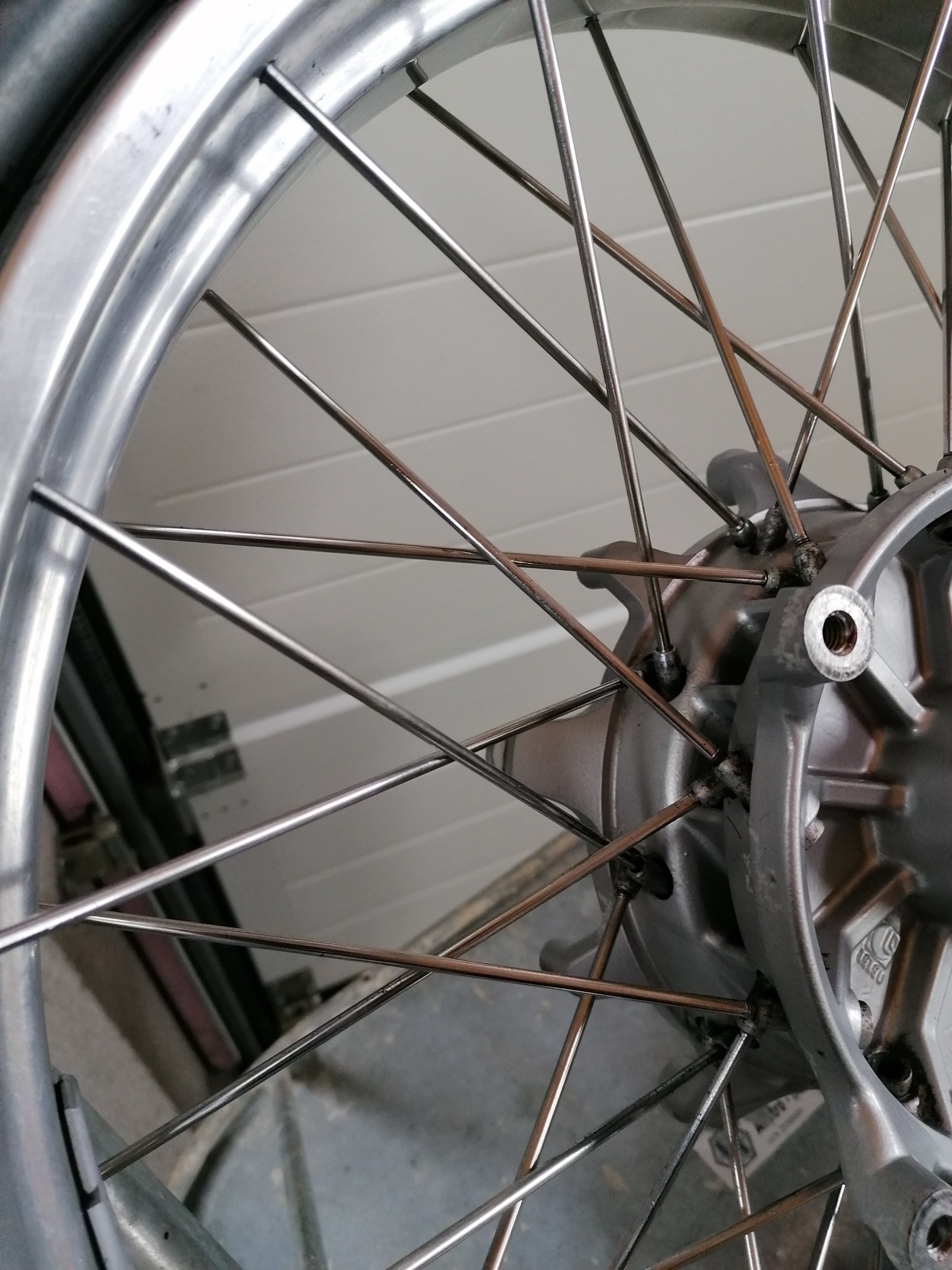

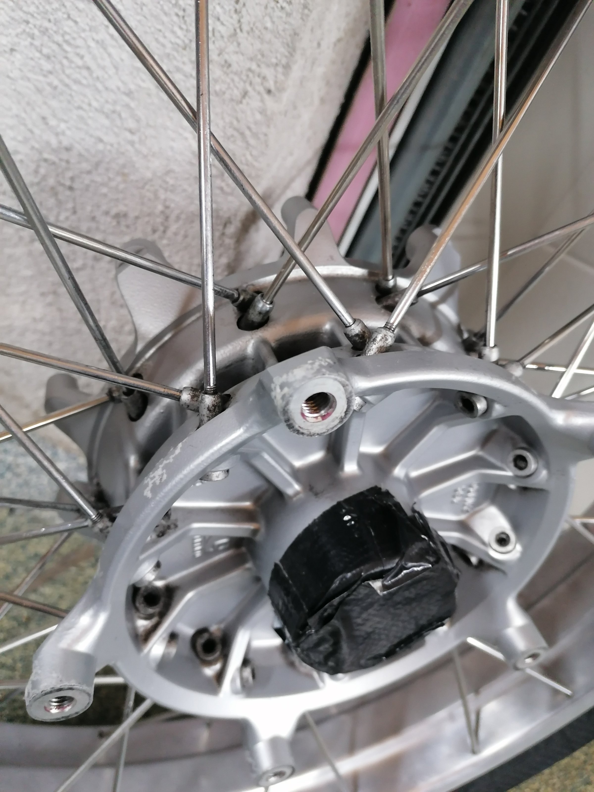

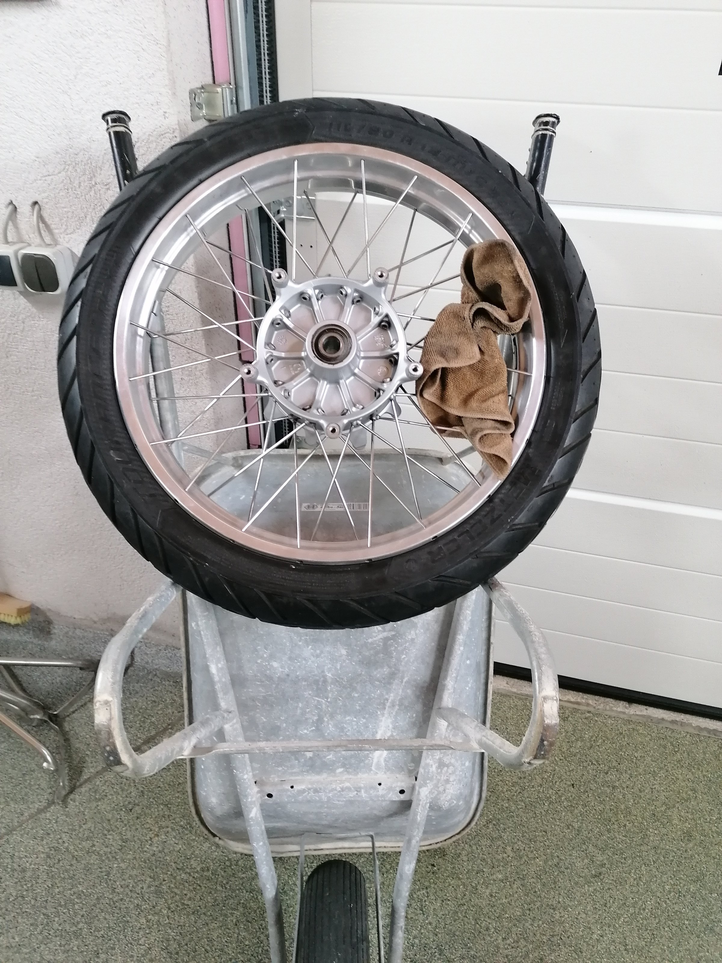

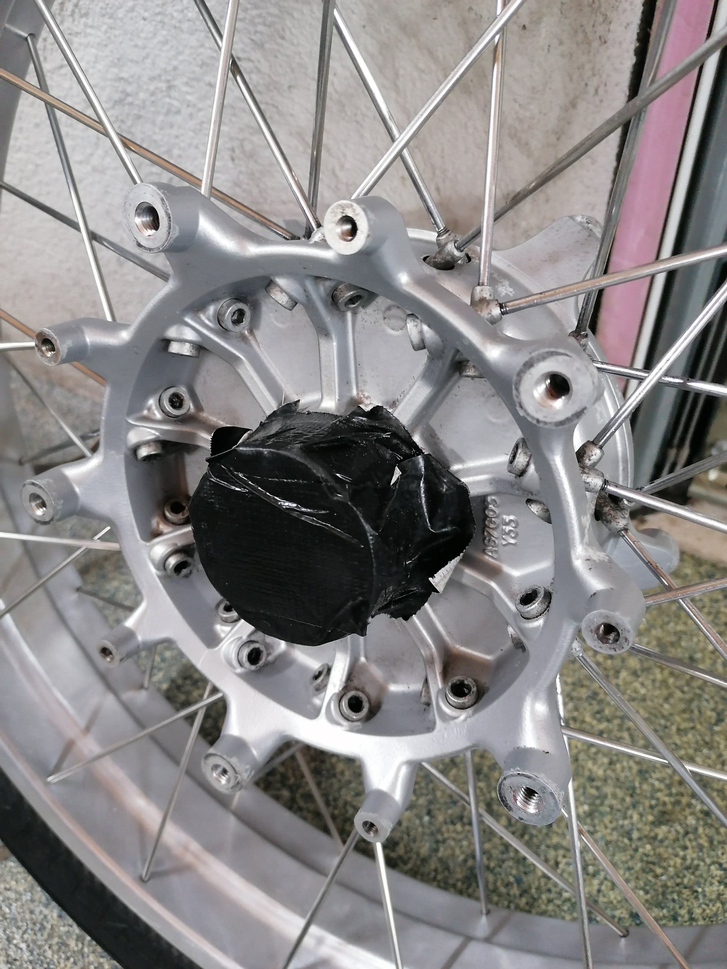

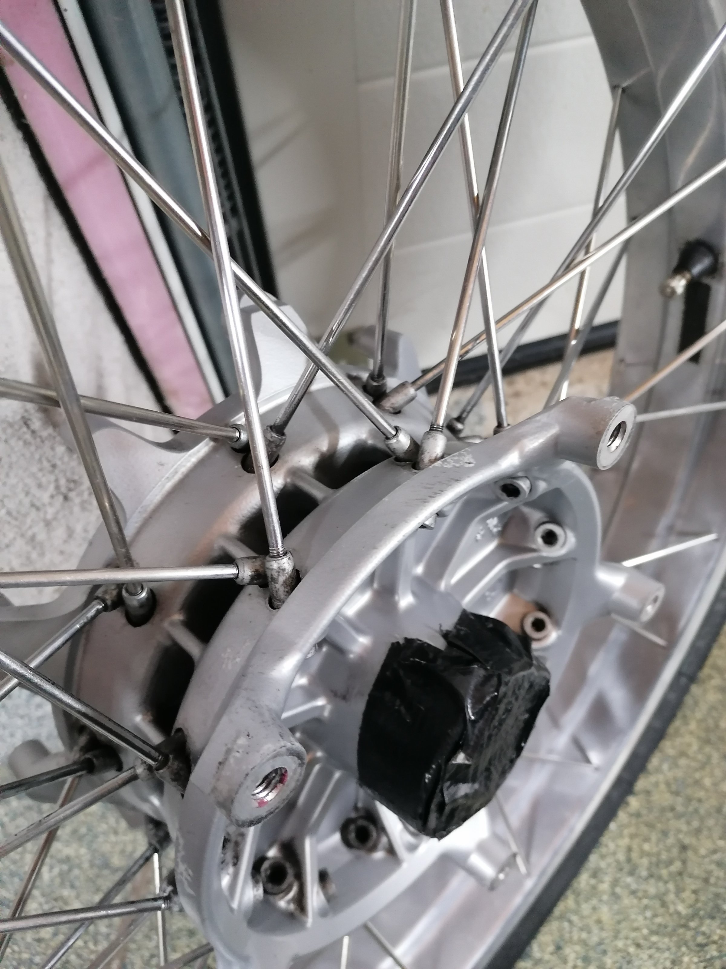

Ich habe mir jetzt eine Stunde Zeit genommen und die Felge vorne grob gereinigt. Speichen sehen jetzt wieder ganz gut aus und auch die Nabe ist ziemlich sauber geworden. Felgenring ist auch sauber aber jetzt ziemlich Stumpf vom Glanz her .
Hinode-cho
Hinode-cho
31.05.2013
947
na, dann war es nicht schlimm und auch nicht alt und eingebrannt. Die Nabe sieht aus wie neu.
Kater546
02.11.2009
83
Kassel
R 1100 GS
In der Tat ein ziemlich ordentliches Ergebnis für eine Stunde Arbeit 👍
Gruß Kater546
GS-Schwede
GS-Schwede
09.01.2011
1.163
in der Oberpfalz
R 1200 GS Mü08
Bei einer Stunde Zeit zum Felgen putzen gibts nix zum Jammerrn!

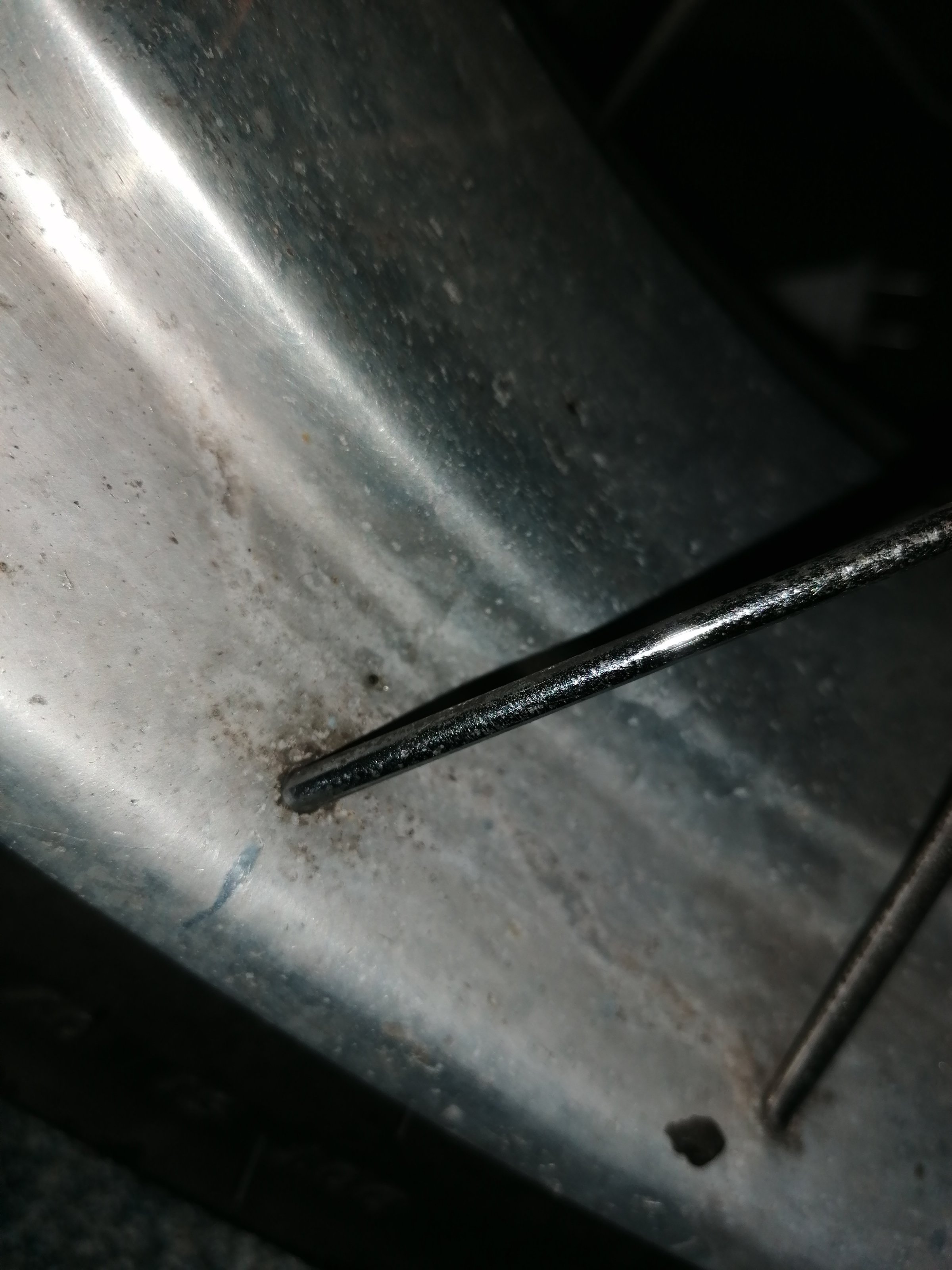

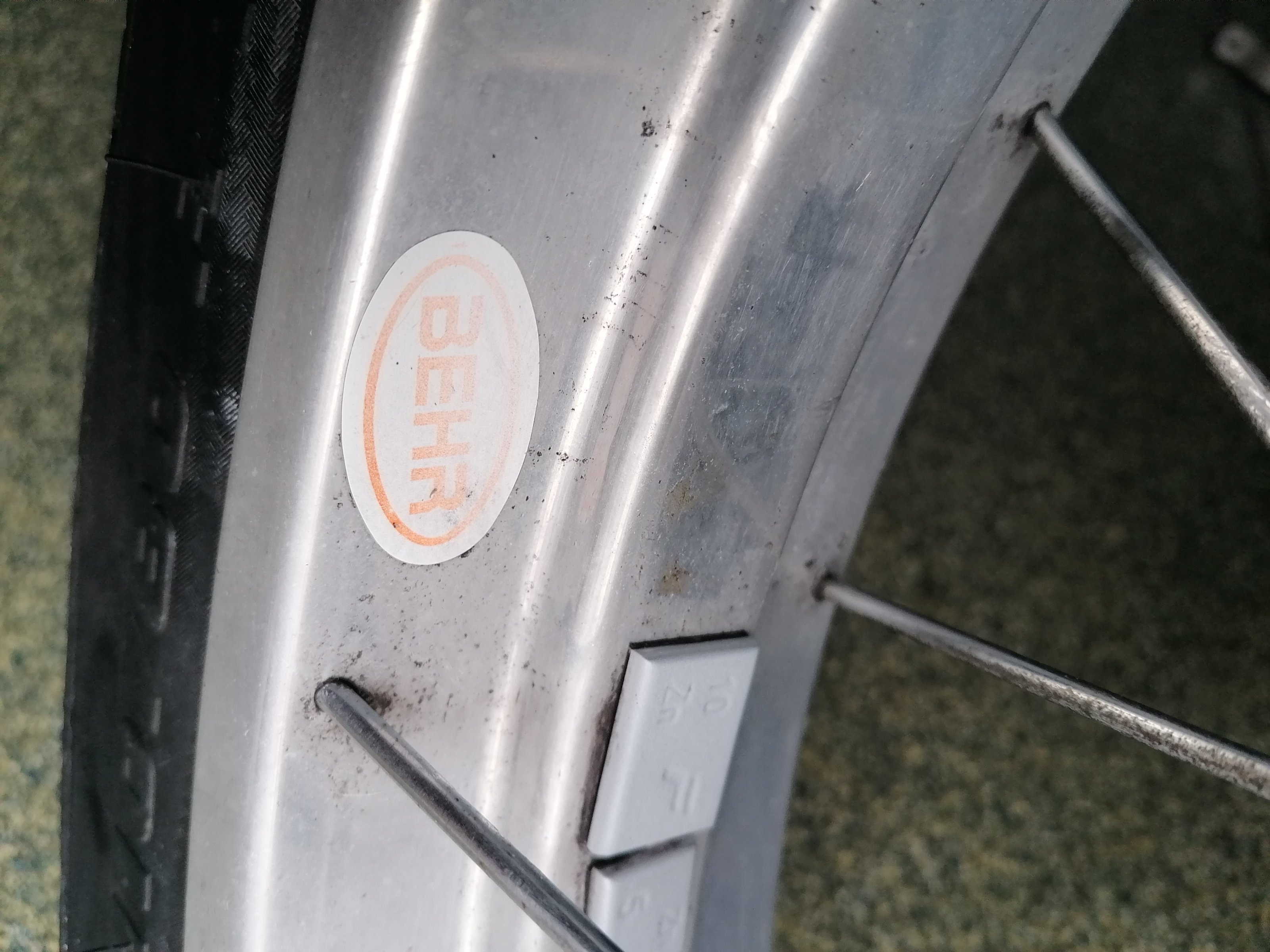

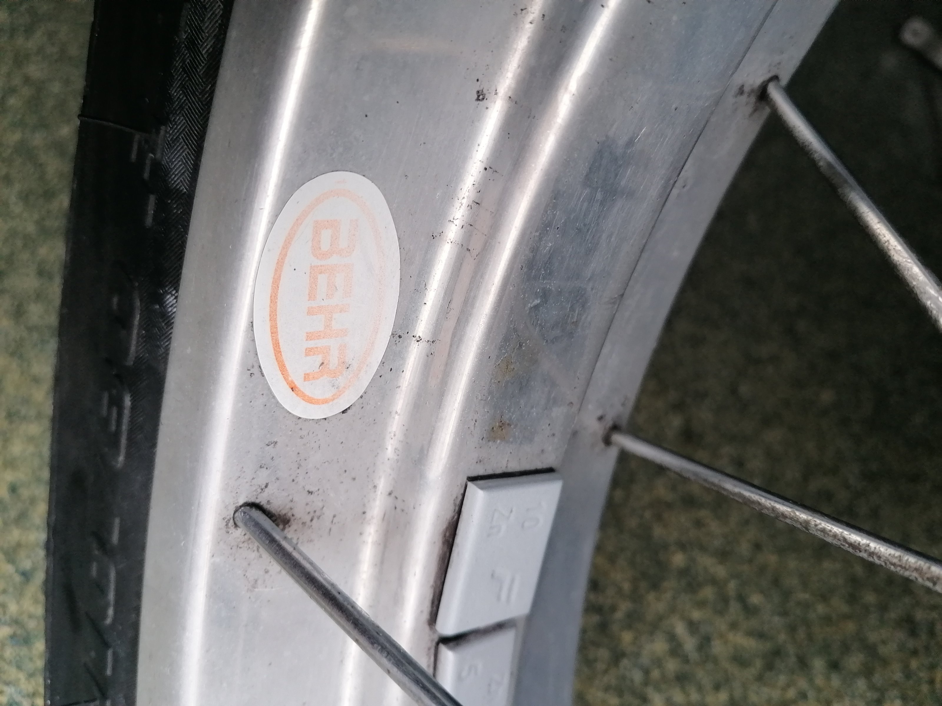

ist der Felgenring von Akront oder von Behr ?
Die von Behr bekommt Du nicht auf Hochglanz poliert.
