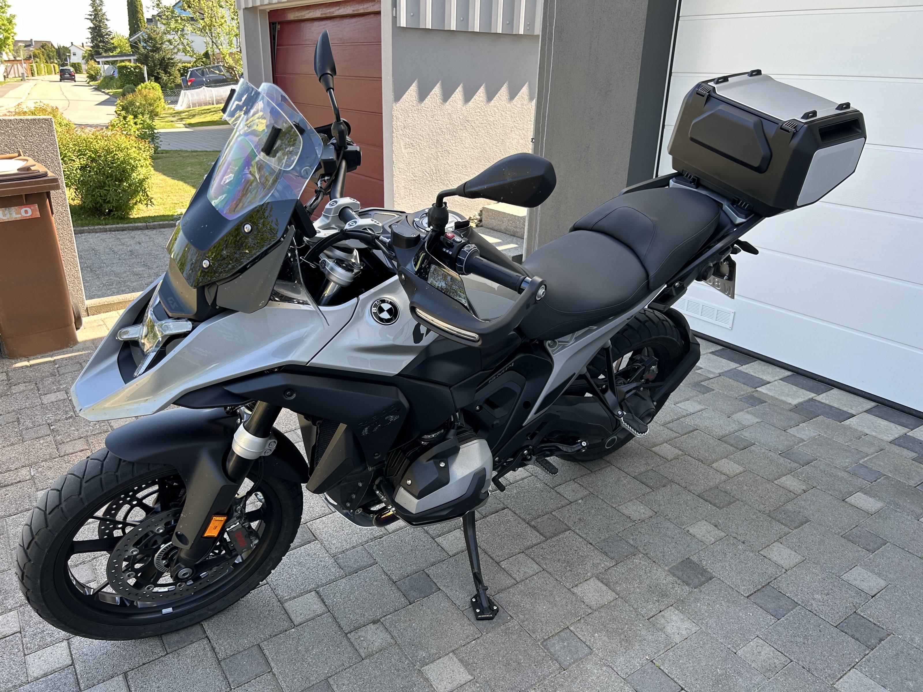

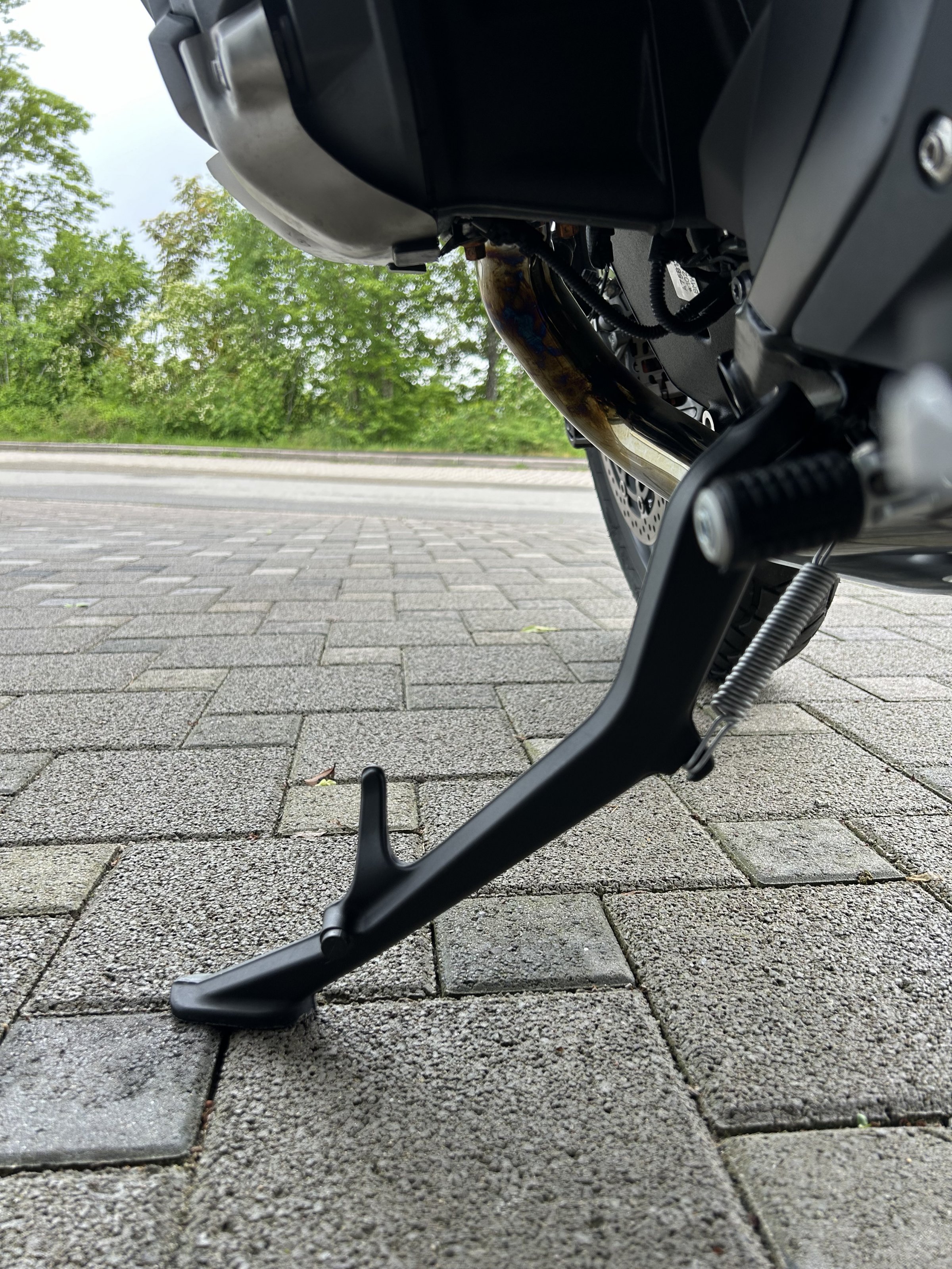

Meine GS mit Rentnerlift, stand mir auf der Seitenstütze zu schräg, was bedeutet wenn ich aufgestiegen bin viel es mir schwer sie in die Fahrposition zu drücken.(auch mit Lenker rechts)
Vergleich stelle ich zu meiner vorherigen 12LC liefergelegt, da keinerlei Probleme, bei meinem freundlichen vorgesprochen worauf er mir die Stütze einer GS ohne Fahrzeughöhenregelung, also die mittlerer Variante angebaut hat. (bin halt nicht der Größte)
Das funktioniert jetzt für mich einwandfrei, das schwere Wuchten hat ein Ende und die GS steht immer noch standesgemäß. Klare Empfehlung von meiner Seite.
Artikelnummer: 46 53 1 636 279 (165€ Brutto)
? wie empfindet Ihr es bei der neuen, bin ich der einzigste ?
Bilder der montierten mittleren Stütze, was noch zu erwähnen ist die zuvor montierte Ständer Auflagevergrößerung paßt hier nicht mehr der Fuß hat eine andere Form, werde jetzt auch keine mehr montieren.
