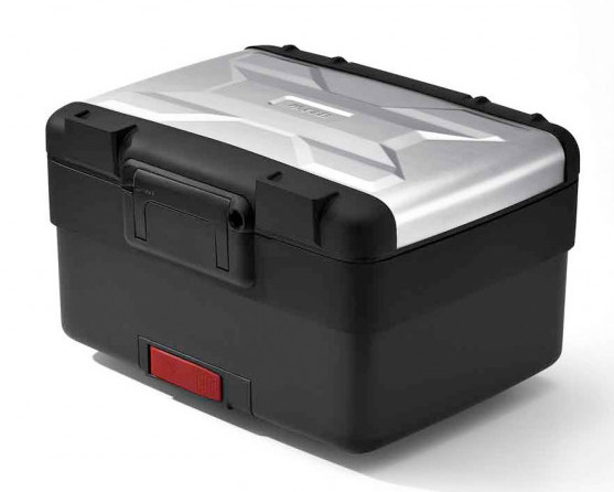

Meines Wissens nach sind die identisch bis auf die Deckel.
Es gibt auch noch dieses Modell:

Danke @FlowRider .
Das Modell was Du im Bild hast hatte nicht berücksichtigt, da nicht komplett schwarz.
Für mich sieht es aber so aus als wäre es identisch mit der Variante ohne GS Logo, also mit einem Volumen 25-32,5.
... vielleicht hat die Variante ja jemand und kann was dazu sagen :smile:

Im Endeffekt ist das nur der Deckel, der Rest ist gleich.
Das ist auch bei den Vario-Koffern. Ich fahre auf der R1250GS auch die für die 850er in Schwarz, die sind baugleich mit denen mit dem Silberdeckel.
