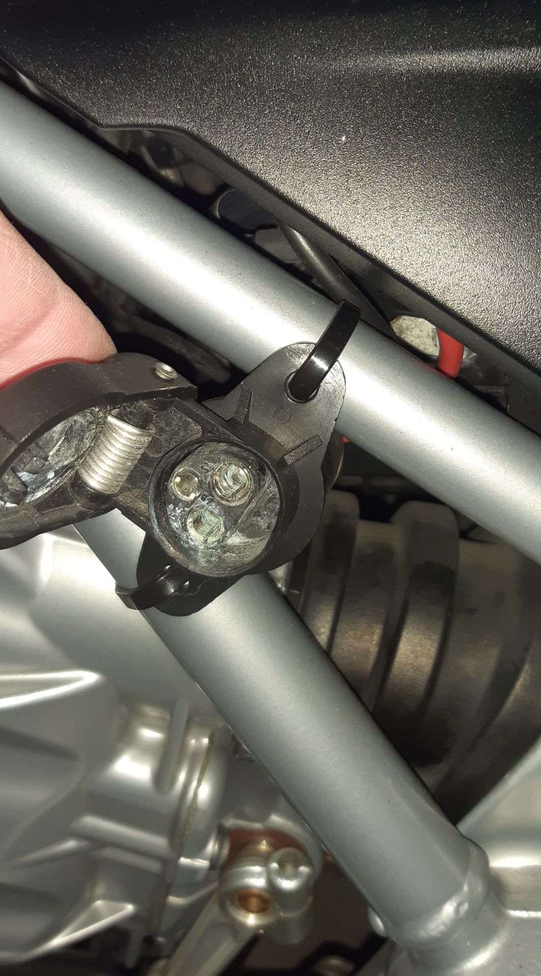

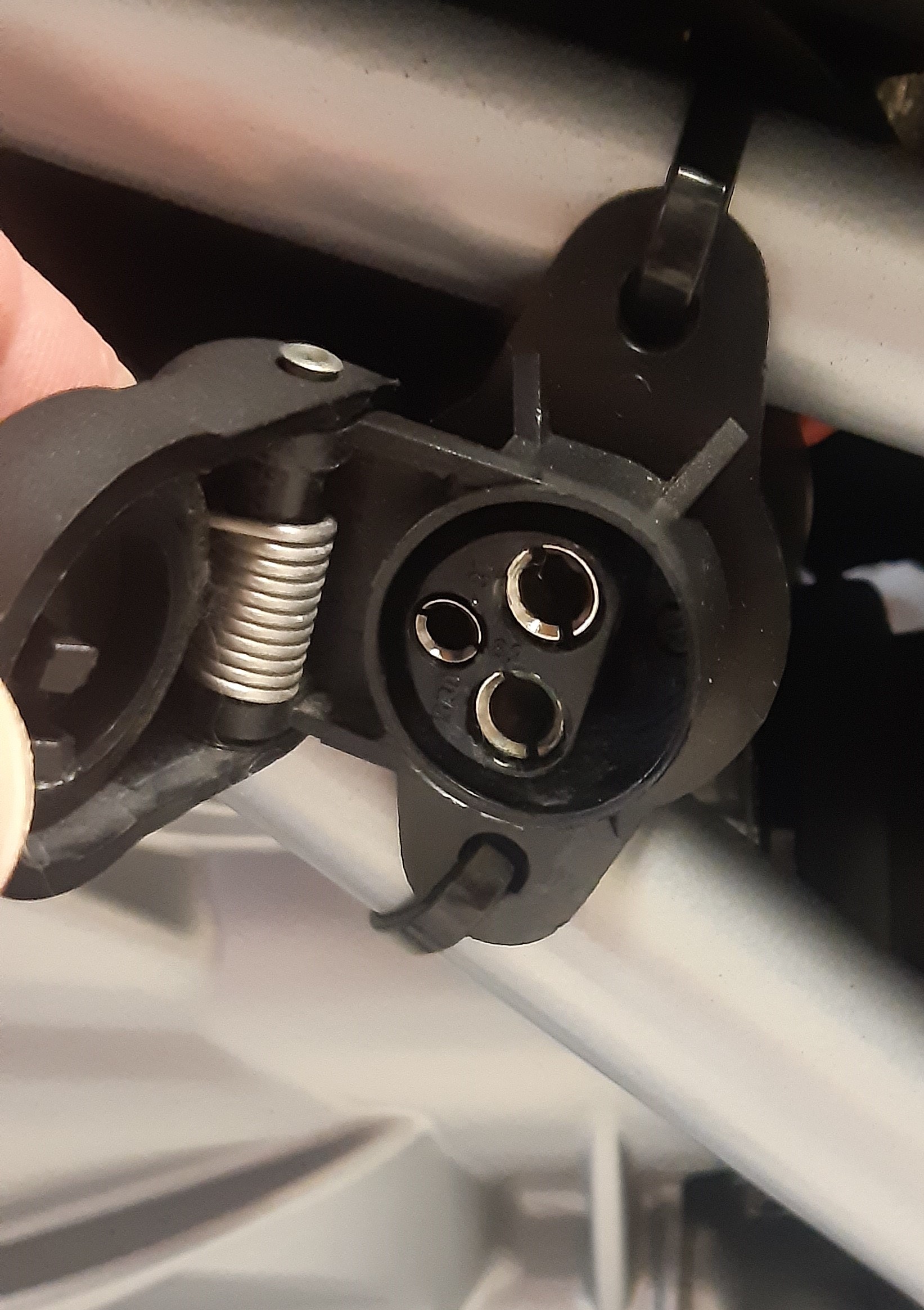

Moin zusammen,
an meiner GS ist eine mir unbekannte Steckdose verbaut. Ist die evtl. für ein Ladegerät anzuschließen? Kann mir vielleicht jemand hier weiterhelfen? Vielen Dank.
VG Uli

Schau Dich mal auf dieser folgenden Website um. Es dürfte sich um dieses BAAS-System handeln. Soweit ich weiß kann man es z. B. bei Wunderlich kaufen um mal schnell und ohne große Eingriffe fremdstarten zu können: STARTSYSTEM Starterkabel - BAAS bike parts

Danke für die Info. Der Stecker (Baas) sieht aus als wenn es passt. Also könnte ich dort auch ein Ladegerät anschließen?!

Ja, is die Baas-Dose. Dafür gibts passende Starthilfekabel.

Sorry, Posts überschnitte. Schau mal auf deren Seite, ich meine, für den Anschluss gibts nur Starthilfekabel. Deren Ladegeräte haben andere Stecker.

Ja, hab auf der Seite bei Baas gesehen das Krokoklemmen auf der anderen Seite des Kabel sind. Diese abschneiden und mit dem Kabel des Ladegerätes verbinden müsste doch gehen. Ich suche eine Möglichkeit mein Ladegerät mit der Batterie der GS zu verbinden. Über die Dose am Cockpit geht nicht.
.........sehe gerade das es den Stecker auch einzeln gibt. Den werde ich mir bestellen. Dann sollte es funktionieren.
