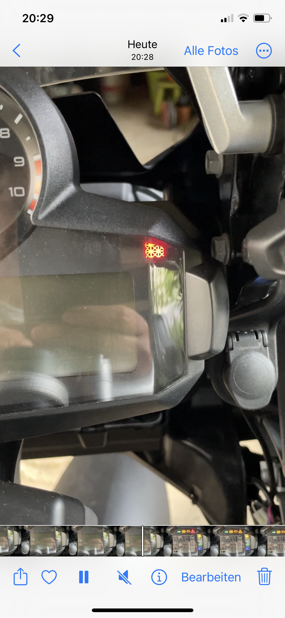

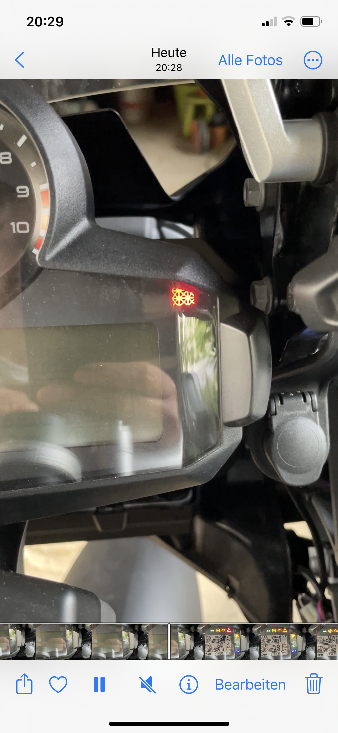

sicher kann jemand etwas zur Bedeutung oder bzw. zur Ursache für das Auftauchen dieser “Lampe“ sagen,
Wie so manch anderen hat mich am Samstag der plötzliche Batterietod ereilt (BMW Original von 2017, normale
reguläre Pflegen/Laden/Fahren)! Eine Woche zuvor noch gefahren, abgestellt - eine Woche später Zündung an,
Anlasser - Klack - Cockpit leuchtet nur - kein Anlasser drehen!
Alternativ andere Batterie eingesetzt - problemfreies starten !
In diesem Zusammenhang ist mir erstmals diese Lampe, bzw. deren kurzes Leuchten beim betätigen des Starters
aufgefallen. Wenn der Starter gedrückt wird, leuchtet diese Lampe für evtl. ca. 2sec.
Besten Dank für sachdienliche Hinweise 👍

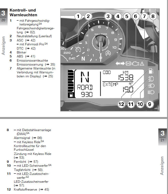

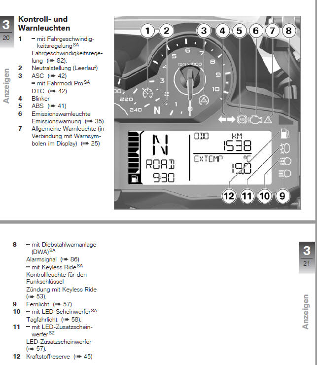

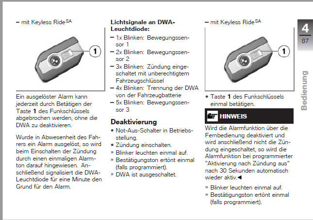

Hallo Marco,
ist die Hinweis-Lampe der Wegfahrsperre. Drück mal ohne dass der Schlüssel in der Nähe ist den Startknopf, dann blinkt sie sogar ganz wild ;)

Die Bedeutung der Warnleuchte wurde ja schon erklärt.
