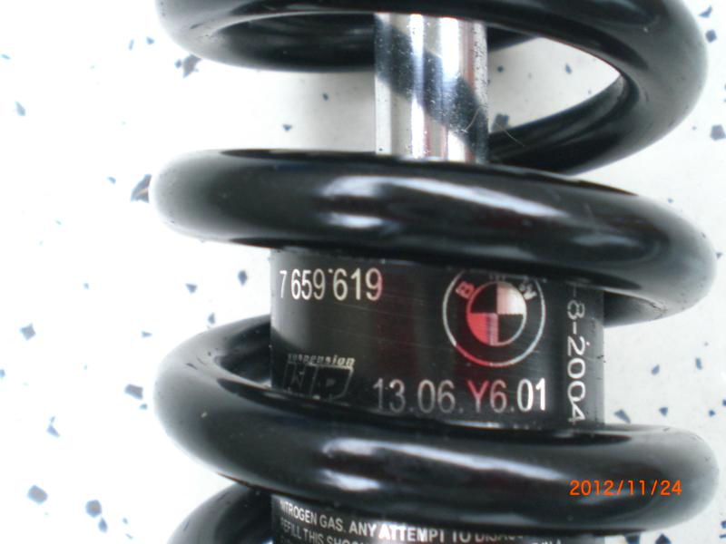

Hallo Matjes,
sollte Deine Frage noch aktuell sein:
bei mir steht
13.06.Y6.01 drauf. Und zusätzlich noch eine weitere Ziffernfolge, die aber durch die Feder teilw. verdeckt wird. Lesbar ist bei mir noch ...2004.

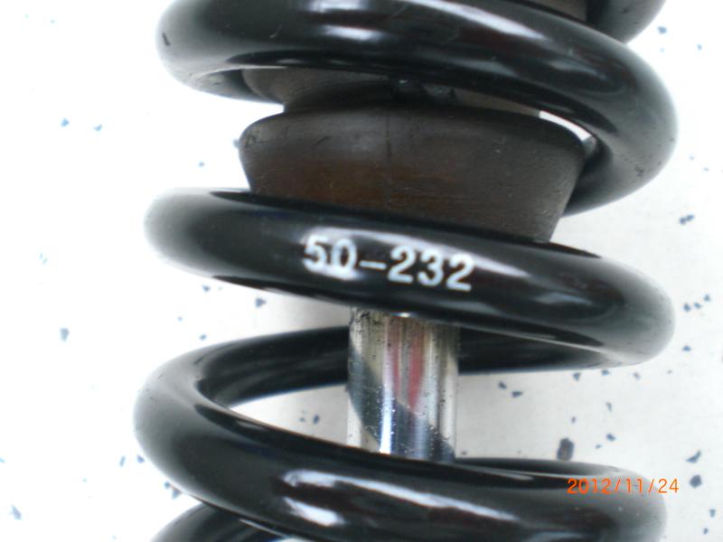

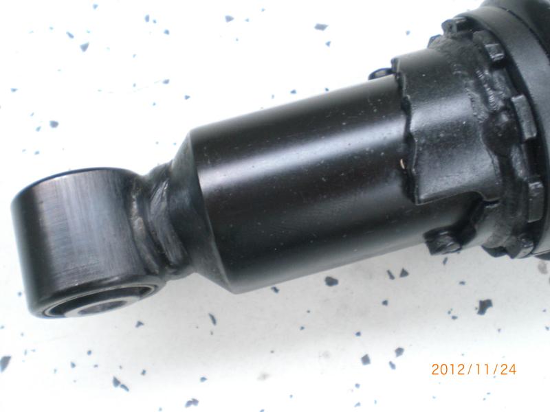

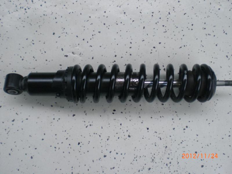

Ist vielleicht nun zu spät aber für alle die noch Fragen zu dem Federbein haben......??? Hier sind die Antworten
BMW Nummer 7659619
WP - 13.06.Y6.01
Und so sieht das Federbein aus !!
Und vielen Dank an Elfer - Schwob für den Umbautip . Werde berichten wenn ich es eingebaut habe aber zuerst muss mein Tank mal leer werden :cool:

also ist die von mir genannte Nr. WP - 13.06.Y6.01 tatsächlich maßgeblich, das wissen wir jetzt definitiv.
Und zum Einbau der vorderen Feder muß der Tank net ganz runter. Halteschraube auf und Tank nach hinten ziehen. Reicht völlig!
