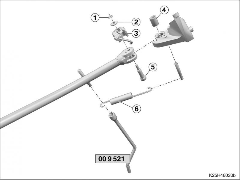

Nach 47.000 km geht meine Erstausstattung auch in die Knie.
Muckte immer öfter, Schaltergehäuse ist eingerissen, aber ging noch.
Gerade abgebaut, Schalter fällt mir in Teilen entgegen, den werde ich wohl nicht mehr zusammenbekommen. Frage: Hat jemand einen Preis zur Hand?
Aber viel wichtiger ist mir ein Rat, wie ich den Ständer von Lagerbock trenne? Die Distanzhülse scheint sich dauerhaft mit dem Ständer verbunden zu haben (ja die Schraube/Achse ist raus)
Müsste unten die Hülse 4 sein.
Hab das Moped die letzten Tage zwar nur angelehnt, aber den Ständer würde ich schon gerne heute wieder einbauen :mad:
Danke für rasche Hilfe
Andre
PS: die Hülse kann doch nur mit dem Ständer rausgezogen werden, und nicht zur Seite wie die Achsschraube?
Haut mal rein, habe gerade den Fäustel rausgelegt, werde ungeduldig :mad: :-)
Keiner ne Idee? Traut Euch, ohne Hinweis kloppe ich das Dingen auch so zu Klump

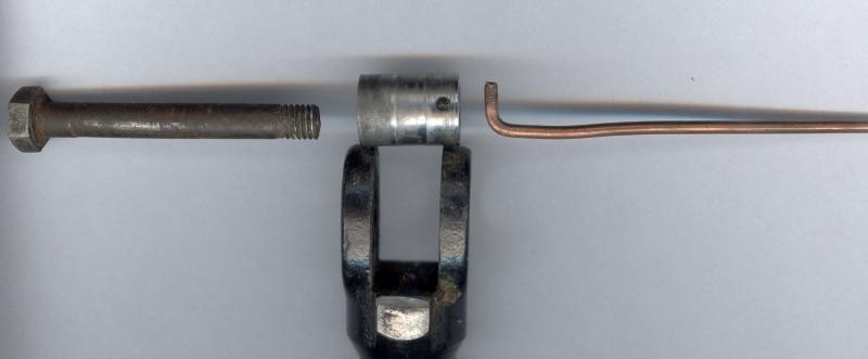

rossi508
rossi508
06.06.2008
2.115
HP2E / R1200GS ADV 2006
Endlich mal einer, der selber schraubt :D
Also doch zur Seite raus, der silberne Ring im Anhang ist dann die Hülse, zwischen dem Ständer und dem Milimeter Kragen der Hülse mit dem kleinen Schraubenzieher zwischen?
Ob das jetzt noch geht, nachdem der Fäustel im Einsatz war und den Ständer samt Hülse austreiben wollte? Wo warst Du den ganzen Nachmittag? :D
Also stabil ist die Hülse, ohne Frage. Wenn ich das Ding nicht rausbekomme, kann ich die Hülse mit einem dünnen Sägeblatt durchtrennen (zwischen Alublock und U-Aufnahme des Ständers), der Ständer geht dann raus, und der Rest dann wohl auch.
Um sicher zu gehen, da ist bei den Hülsen kein Unterschied zwischen Alu- und Stahlhalter? Weil auf der Rep Rom meine ich gelesen zu haben, daß beim Zusammenbau die Hülse eingesetzt wird, und dann der Ständer erst in den Block eingeführt wird?

Hey Andre,
ja der silberne Rand ist die Hülse. Musst natürlich von der anderen Seite die Hülse heraustreiben. Wenn du von der anderen Seite einen kleinen Schraubenzieher durchschiebst ist dort etwa in der Mitte der Hülse eine kleine Bohrung zu finden wo du genau die Spitze des Schraubenziehers ansetzen kannst. Dann kannst du kräftig auf den Schraubenzieher schlagen und die Hülse raustreiben.
Beim Einbau dann schön mit Staburag (MBU30?) die Hülse einfetten.Die Hülse vorher aber mit Schleifpapier sauber machen.

Yeb, der Rand ist die Hülse, und die geht zur Seite raus. Ziehen ließ sie sich bei mir nicht, wollte sie nicht mit dem Schraubendreher verformen. Innerhalb von zwei Minuten war sie raus, 3mm Rundstab abwinkeln, von innen in der Bohrung ansetzen und mit 8mm Schraube austreiben.
Danke Andreas,
geht doch :D
André
Danke Andreas,
geht doch :D
André
Hey Andre,
hast es doch geschafft:D....
Aber die Hülse ist ja Staubtrocken!!! Da musst du dann aber schön schmieren:cool:
Du weißt ja, wer gut schmiert der läuft gut.
Gruß Andreas

Droppen Öl kam von draussen immer dran. Und zaghaft abgestellt, sonst hätte ich keine 47.000 km geschafft. ;)
Aber die Sache mit den Buchsen ist in meinen Augen Murks. Das Auge weitet sich, wird krumm, weil die seitliche Auflagefläche des Ständers auf den Buchsen (und dem zu kleinen Kragen) und dem Alublock immer mehr Spiel bekommt, was die Achse (und die Buchsen)nicht mehr halten kann.
Habe jetzt bei dem alten verbogenen Halter eine 1mm dicke 30x10 er Unterlegscheibe zwischengeschoben, da wackelt nix mehr.
Erste Hilfe, es geht weiter
André
