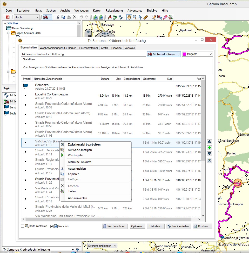

Es gibt Wegpunkte, Zwischenziele mit Alarm und Zwischenziel ohne Alarm. Das ein WP mit Alarm ein Zwischenziel sein soll, habe ich noch nicht hinbekommen.
Was meinst Du?
Ich füge nur wp hinzu bis die route steht, dann erst ändere ich gewisse punkte, in der listenansicht, in zwischenziele mit alarm. Hast recht dann heißt es so! Ist aber egal wurde hier schon oft erklärt und es hieß meisten WP mit oder ohne alarm :confused:
