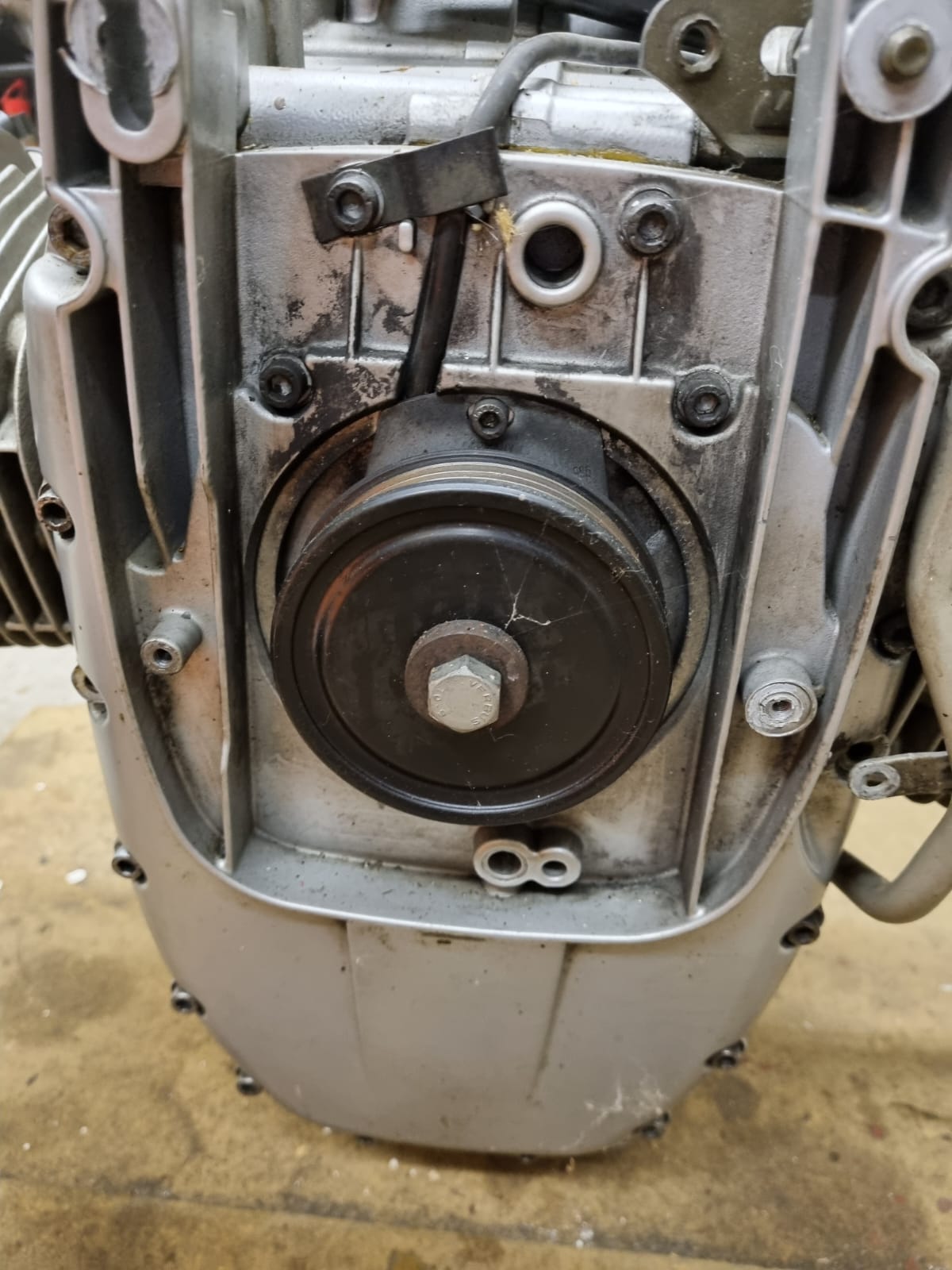

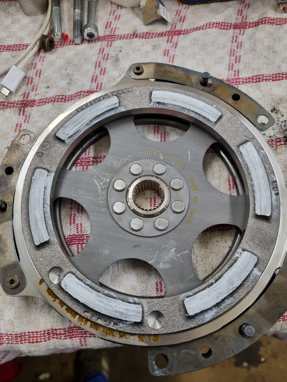

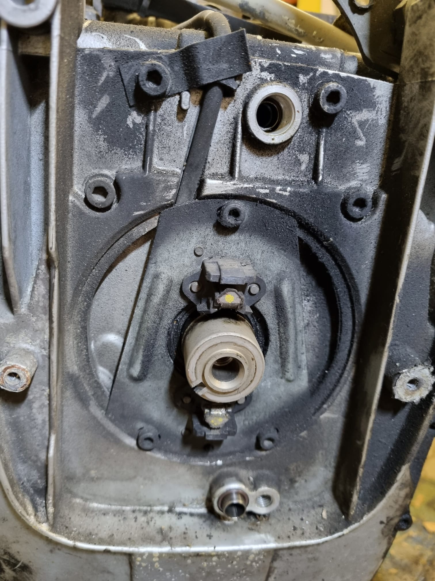

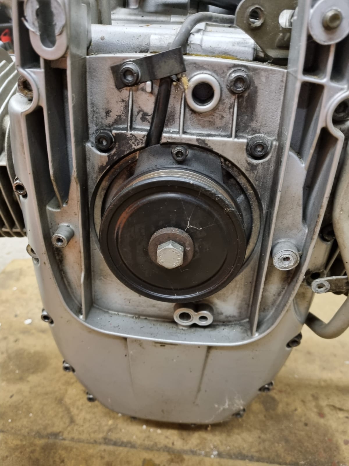

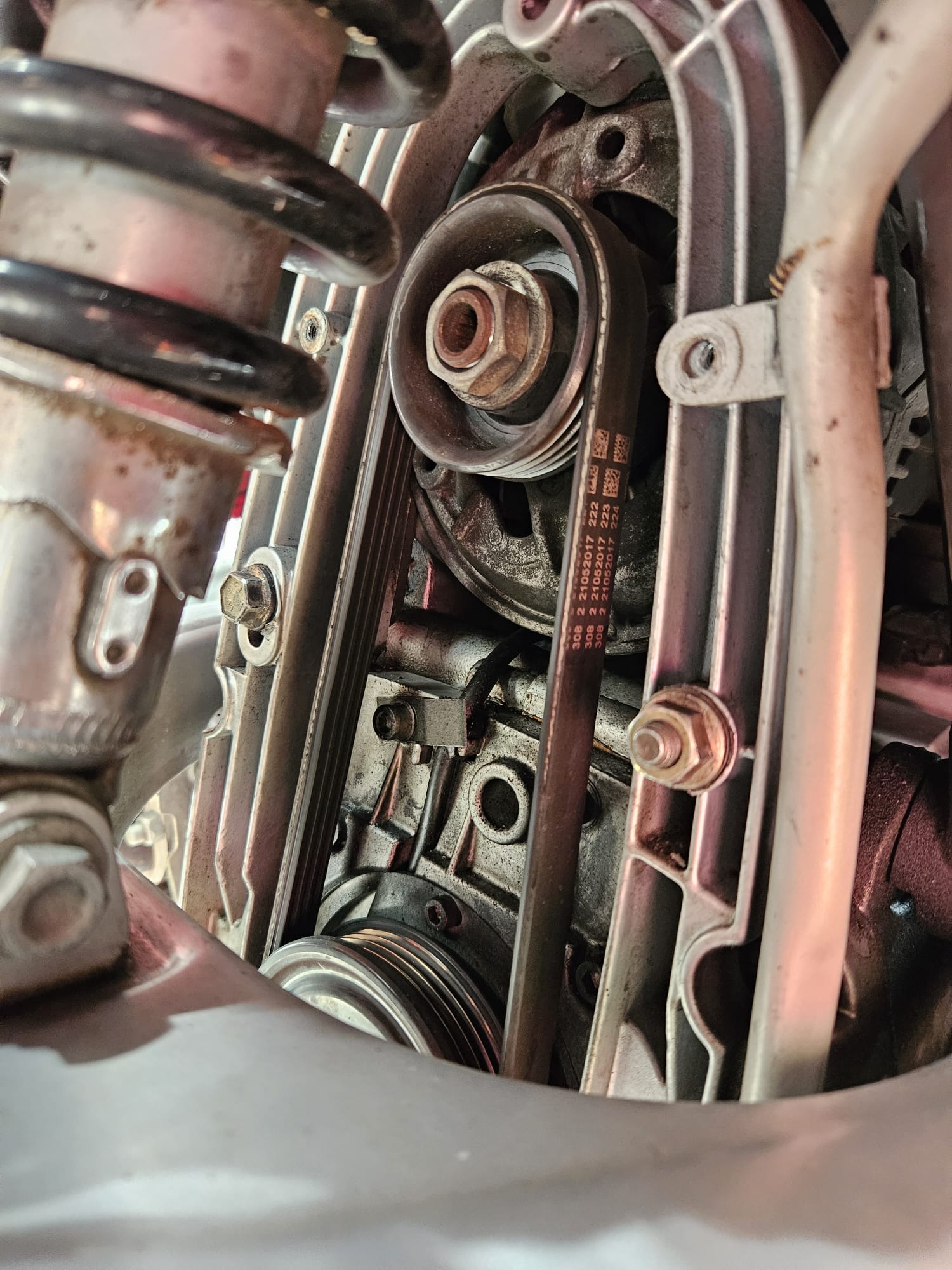

Der neue Motor ist ja nun schon eine Weile eingebaut. Nach der letzten längeren Tour mit ca. 4500km, muss ich feststellen das wohl nicht alles dicht ist.
Vorne am Stirndeckel entwickelt sich ein Ölfilm, nach Demontage des Deckel kann ich die Ursache nicht erkennen. Vielleicht der Simmering hinter der Riemenscheibe? Kann das jemand anhand der Bilder erkennen? Oder einen sonstigen Tipp? Seltsam auch das an dem neuen Motor keine Kurbelwellenentlüftung (oder wie die Rohrverbindung heisst) hat, der alte hat die noch. Die zu sehenden Löcher sind verschlossen.

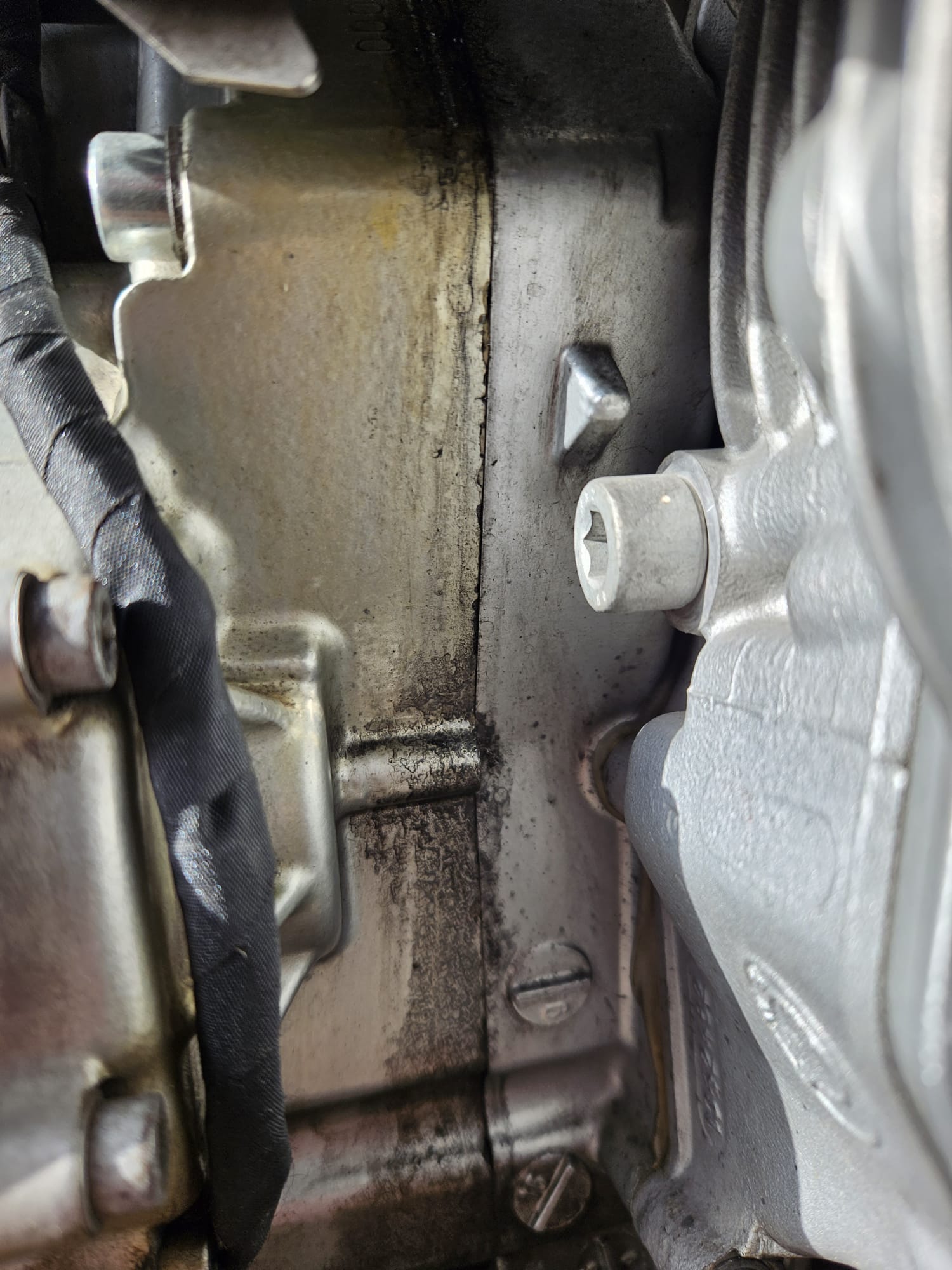

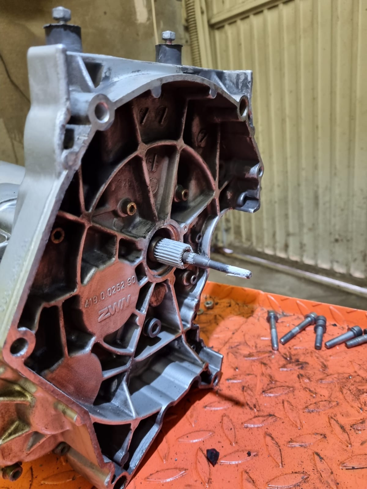

Die zweite Problemstelle ist auf der anderen Seite, wo das Getriebe angeflanscht ist. Unterhalb vom Kuckloch tritt irgendwie auch Öl aus. Hier ist doch auch ein Simmering?
Der Austauschmotor hat angeblich nur ca. 45000km gelaufen, hier ist doch nicht zu erwarten das die Simmeringe undicht sind, oder? Auch hier ein paar Bilder...
Achja, das an anderer Stelle hier beschriebene Quietschen ist auch nach ca. 5000km noch vorhanden, immer wenn ich wieder einkuppel, bzw. die Handbetätigung loslasse. Hier denke ich immer noch das ich beim zusammenbauen was falsch gemacht habe. Vorerst tausche ich mal die Lichtmaschine mit Polyriemen. Man weiß ja nie! Dann baue ich noch mal das Getriebe ab.

Es geht ja nicht nur um die Laufleistung, sondern auch das Alter.
Hast Du die Wellendichtringe vor dem Einbau erneuert?(

Nein, das hatte ich nicht gemacht, ich bin davon ausgegangen das die bei der Laufleistung i. O. sind. Hätte ich vielleicht prüfen sollen, wenn ich da was erkannt hätte.

Ärgerlich...aber da musst Du dann jetzt wohl ran.
Mach gleich alle Wedis neu.
Ich hab's auch grad hinter mir.
2010er GS mit 54 tkm :-/

Oje, d.h. vorne die Riemenscheibe ab und hinten das Getriebe. Oder muss der Motor raus? Reichen da meine Laienhafte Fähigkeiten?

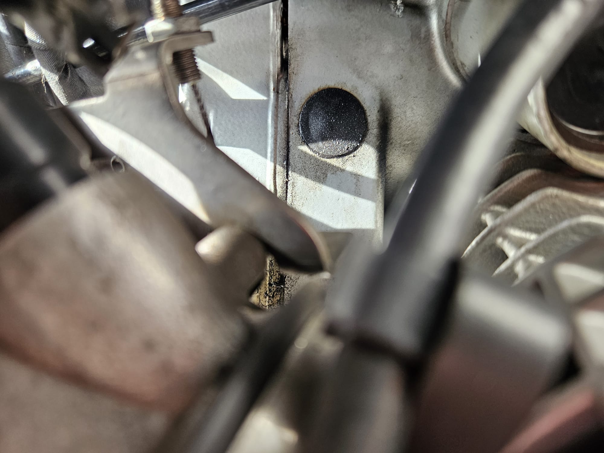

Servus Chris!
Der Motor hat keine Entlüftung? Haben "eigentlich" alle. :confused:
Nicht, dass da der Fehler liegt. Ein pulsierender Überdruck im Motor
kann die Simmerringe "überdrücken". Da würde ich zuerst ansetzen,
bevor ich die ganz große Nummer (Getriebe raus, etc.) angehe...

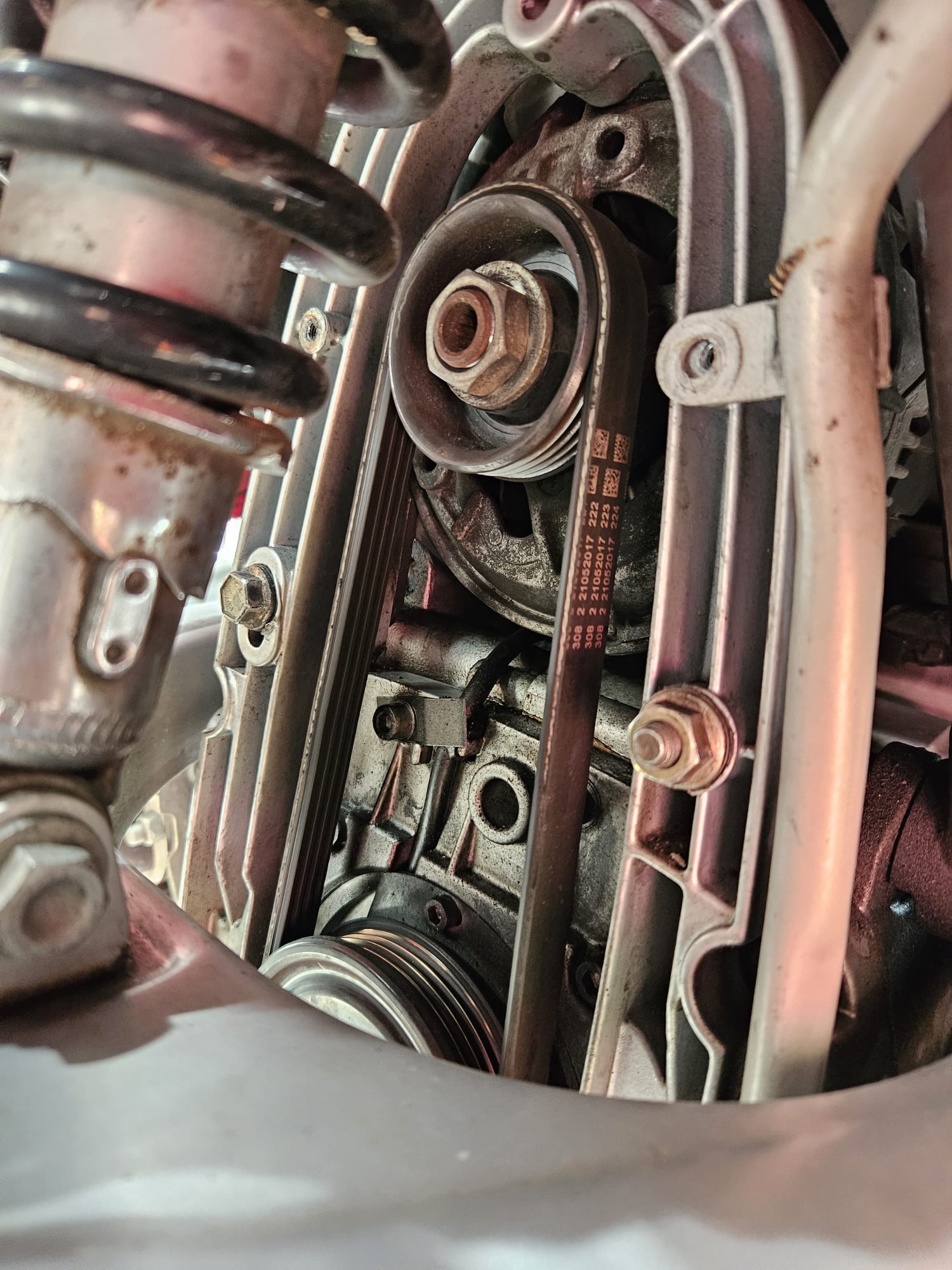

Beim Poly-Riemen denke ich ist nichts schwerwiegendes..sonst wär ja durch die Zentrifugalkraft Riemen und Scheibe voll Oel.
Dazu zwischendurch..wieso musst Du die Lima wechseln..?
Wenn Du so oder so diese Lima Wechseln willst, sicher neue Riemenscheiben und Riemen, sowie den Wellendichtring. ( würde gleichzeitig auch den Hallgeber kontr.)

Dazu auch zwischendurch...hast du die kompl. Kupplungseinheit ersetzt..?
Zum kontrollieren..Anlasser raus und Finger rein..es sollte "staubtrocken" sein....
Wie war der Zustand des Ausrückmechanismus der Kupplung..? "Drucklager..Stange..Bowdenzug...Umlenkhebel ( wo der Bowdenzug eingehängt wird)....Quietschen
Wurde die Verzahnung der Kuppl.-Reibscheibe auf der Verzahnung der Getriebehauptwelle mit entsprechendem Montagefett behandelt..?
Wenn die ganze "Kuppl.-Glocke" feucht ist...dann hat es 2 Hauptverdächtige...Wedi Kurbelwelle oder/und Getriebe..Oelverlust.

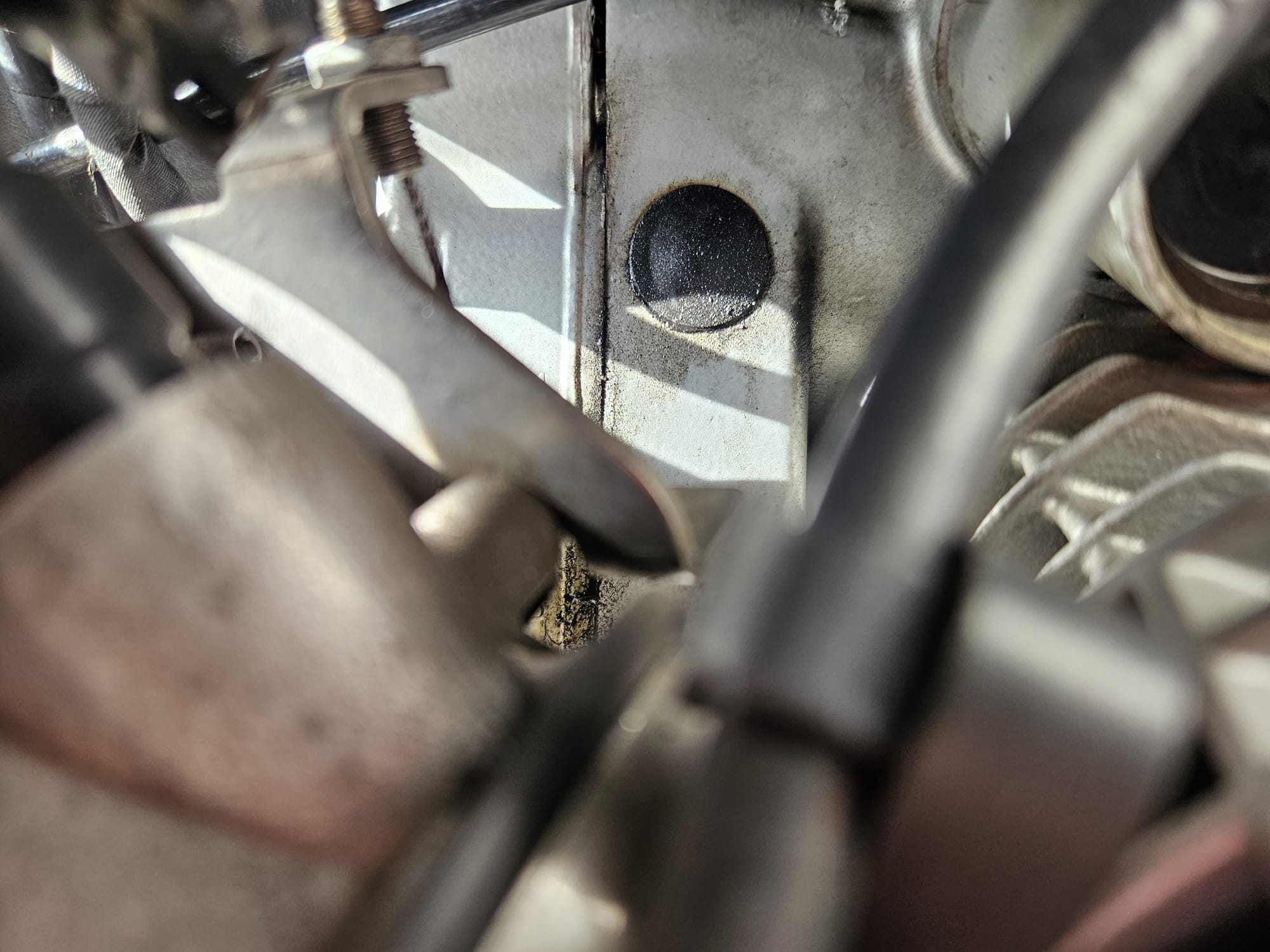

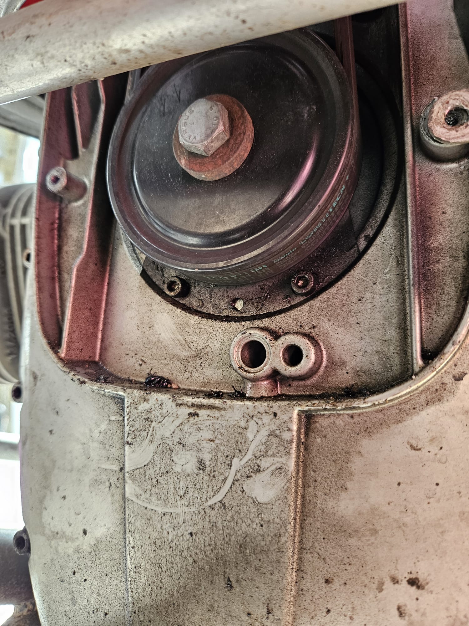

Die Löcher und Gewinde sind verschlossen, der alte Motor hatte dies noch

Die Lima wollte ich vorsorglich wechseln um den Fehler vom Quietschen einzuordnen bzw. Fehler auszuschließen.
Die Kupplungseinheit habe ich komplett erneuert, inkl. Druckstange und natürlich gefettet.
Wie geschrieben: Ohne Entlüftung des Motors wird auch ein Tausch
aller Dichtungen / Simmerringe keine dauerhafte Lösung sein.
Darauf würde ich glatt ne Kiste Bier wetten... :)
Ich hatte seinerzeit ein neues Motorrad, das ölte von Anfang an. Auf
Garantie wurde der Motor komplett neu abgedichtet. Nach der Garantie
von mir selber. Ohne Erfolg... :rolleyes:
Der Übertäter war, als ich dann in einem hellen Moment die Motorent-
füftung in Form einens Gummistopfens überprüfte, genau dieser Stopfen.
Dort war der Durchgang Motorinnenraum / Atmosphäre verstopft.
Nach dem Öffnen des Stopfens war der Motor ohne weitere Reparatur-
orgien dauerhaft dicht...
ps Kannst Du ein Foto der verschlossenen Motorentüftung hier einstellen?

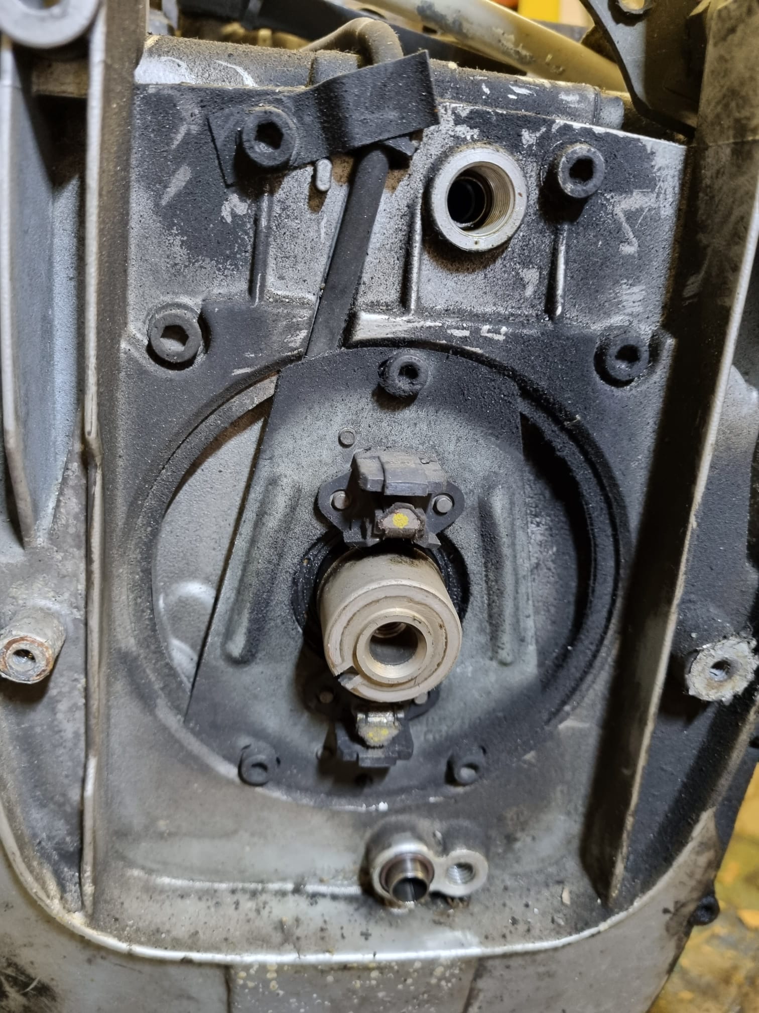

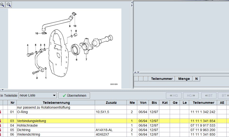

Die eigentliche Motorentlüftung befindet sich auf der rechten Oberseite des Motorblocks und führt über einen Schlauch ins Luftfiltergehäuse. Die Leitung, von der die Rede ist, wird als Verbindungsleitung bezeichnet und wurde nur bei den Motoren von 06/94 bis 12/97 verbaut! So hatte meine 93er R11RS diese Leitung nie, sondern die angegossenen, aber verschlossenen Anschlüsse, wie vom TE genannt. Auch ohne diese Leitung wird das Kurbelgehäuse entlüftet, es entsteht kein Überdruck!
Warum diese Leitung irgendwann eingeführt und Ende 97 wieder abgeschafft wurde, entzieht sich meiner Kenntnis!

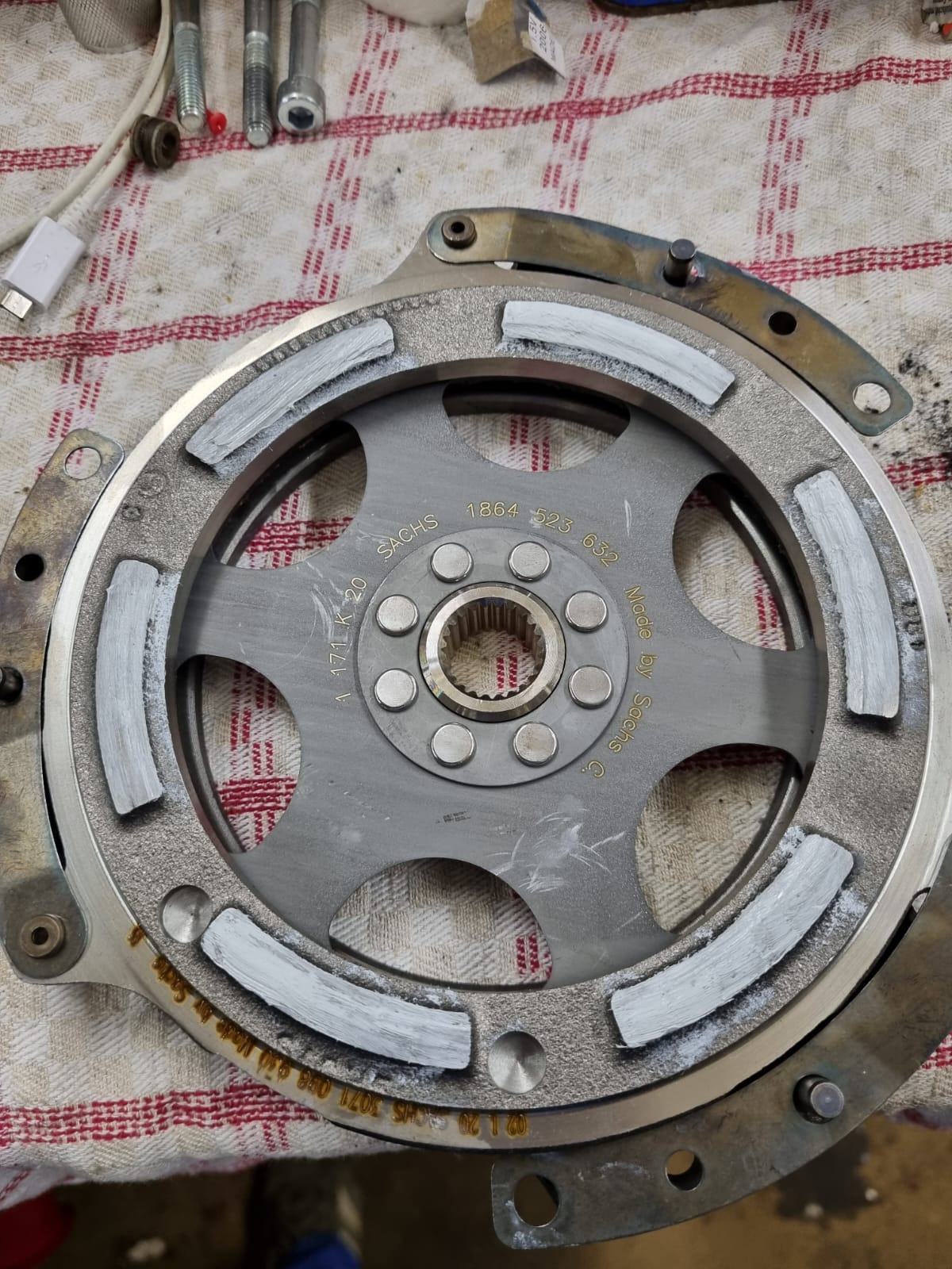

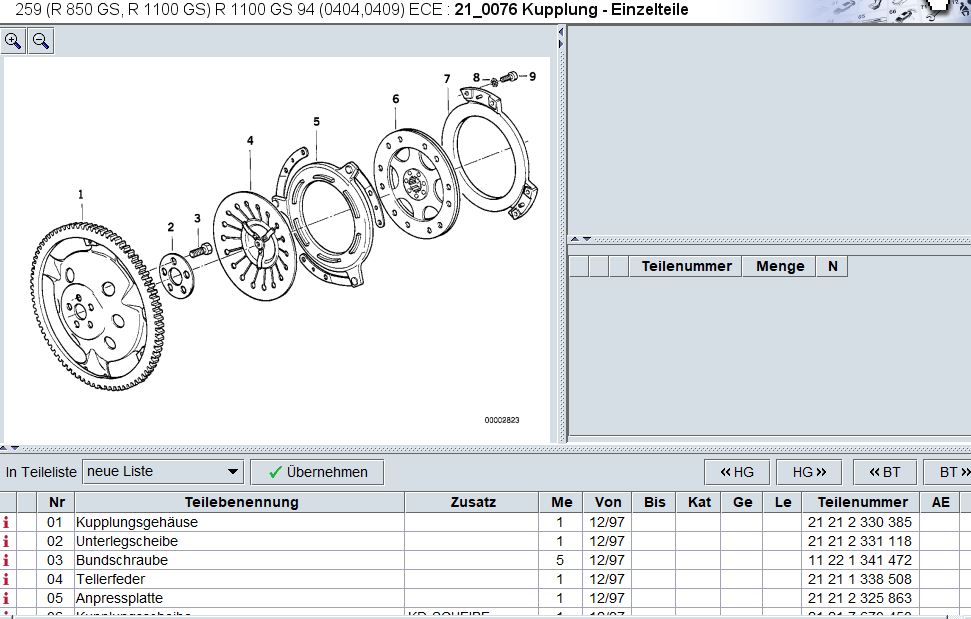

Zu dem immer noch vorhandenen kurzen Quietschen beim Betätigen der Kupplung: Hast du die 6 Auflageflächen der Anpressplatte(5), gegen die die Tellerfeder(4) drückt, mit Staburags gefettet beim Einbau der Kupplung? Wenn nicht, könnte das Quietschen daher kommen ...
Ich habe bisher immer nicht nur diese 6 Auflageflächen der Anpressplatte, sondern ebenso den äusseren Rand der Tellerfeder ganz leicht mit Staburags versehen!
Daß das Quietschen etwas mit LM/Polyriemen zu tun hat, schließe ich aufgrund der von dir beschriebenen Symptomatik nahezu aus! Spar dir die Arbeit, die LM auszubauen/zu wechseln ...

Die 1150er hat auch einen Formschlauch, wie auf dem Schaubild unter 9
gezeigt, der zum Lufikasten führt. Wie sieht die Entlüftung aus, wenn dieser
Schlauch nicht verbaut, und der Anschluss am Motorblock zu ist?
Schon seltsam, dass ein Motor gleichzeitig an mehreren Stellen undicht ist...

Eben dieser Formschlauch kann auch beim Herunterklappen des Hilfsrahmens nach Kupplungs-/Getriebe-Ein-/Ausbau eingeklemmt werden, wenn man nicht aufpasst ... dann wird nix mehr entlüftet! Dass der Entlüftungsanschluss am Motor "zu" ist, kann ich mir nicht vorstellen ... es gibt keinen Deckel dafür, es sei denn, da hat einer nen Sektkorken reingesteckt... :biggrin:

für den Tausch des WeDi hinter der Riemenscheibe braucht der Motor nicht raus.
Den Telelever am Motorblock lösen, Stoßdämpfer unten lösen und die ganze Chose etwas nach vorne wegziehen erleichtert die Demontage des Stirndeckels.
Die Schraube an der Riemenscheibe geht am besten mit einem Schlagschrauber auf.

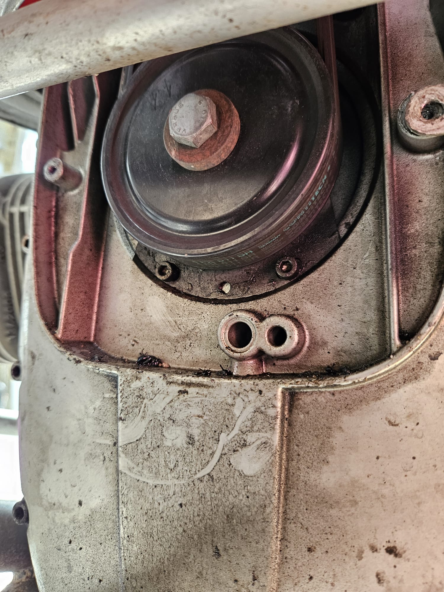

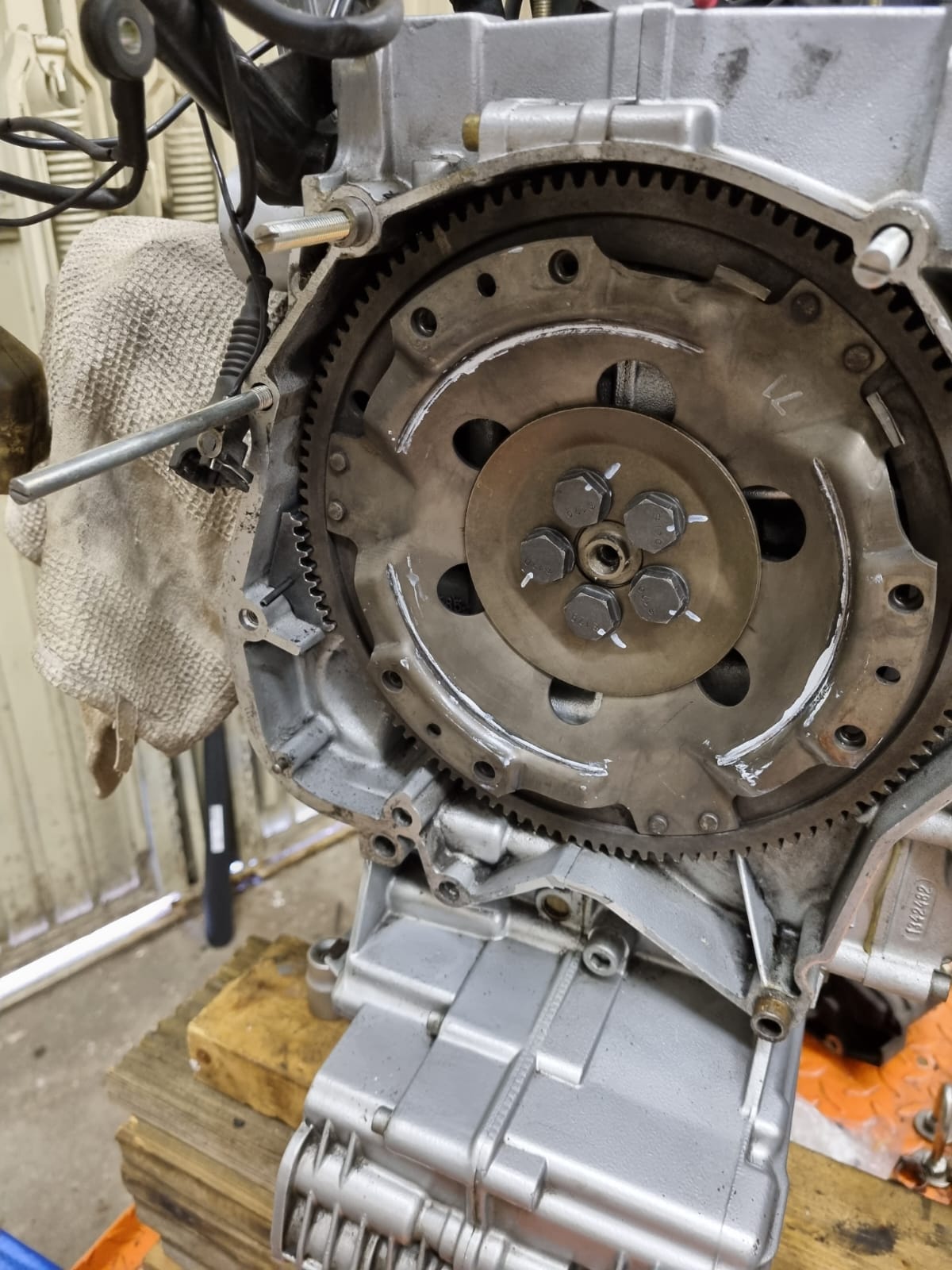

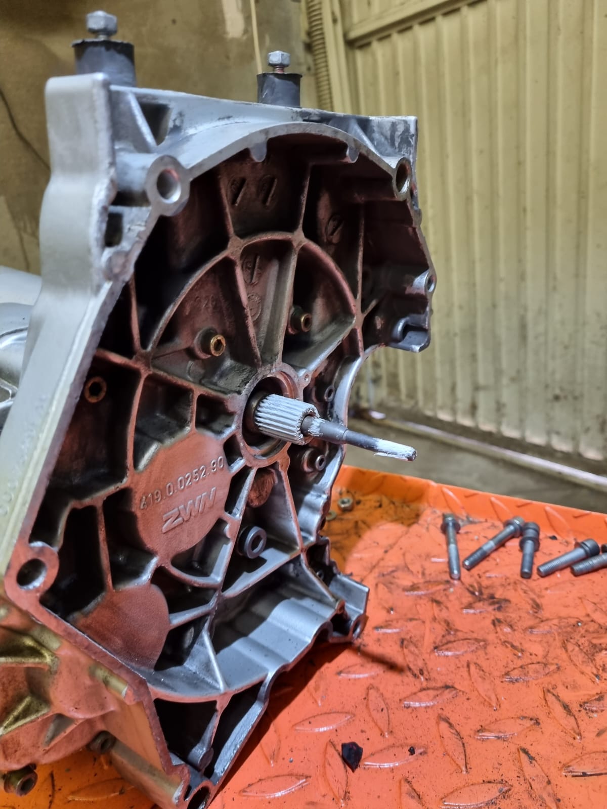

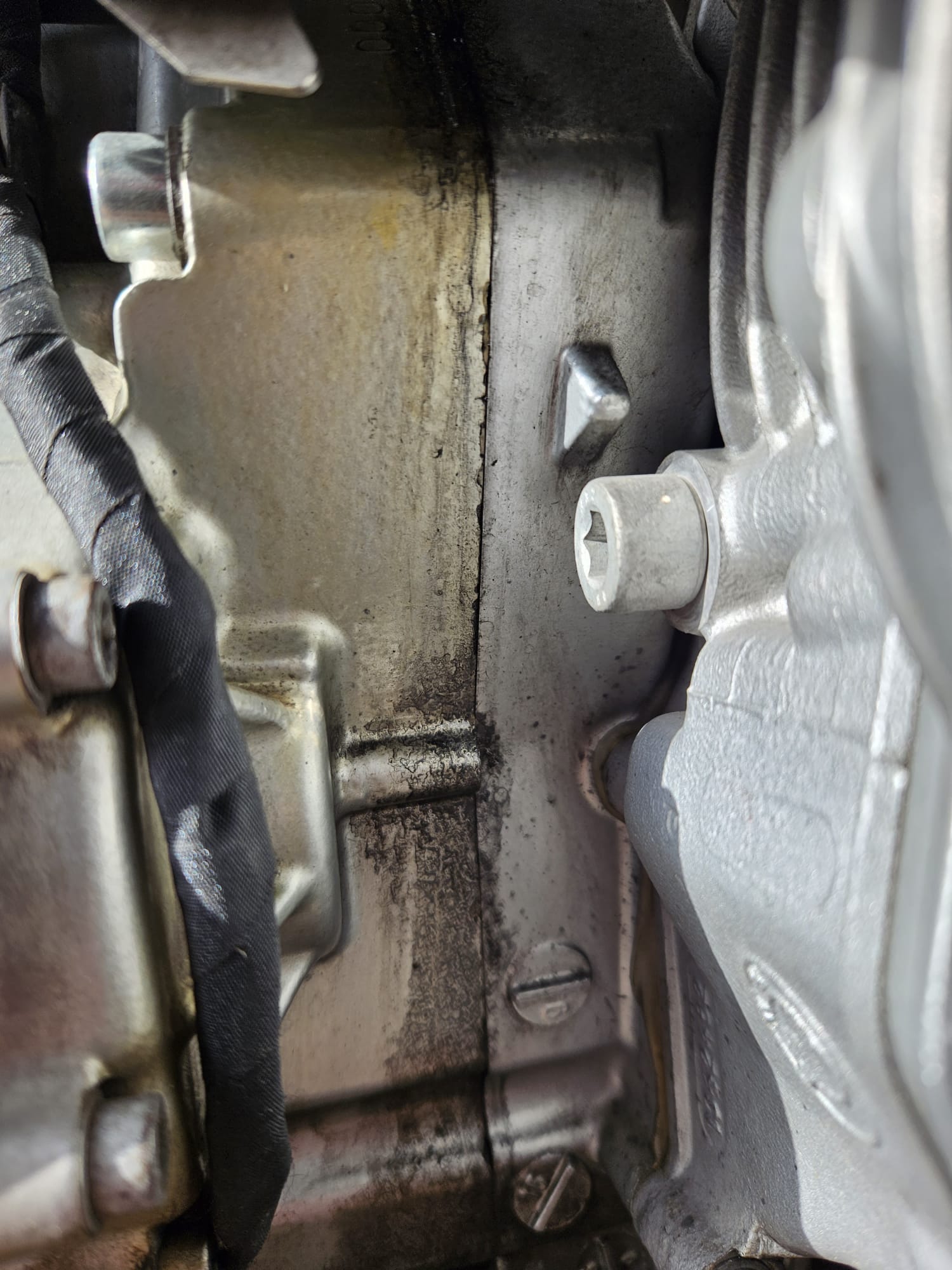

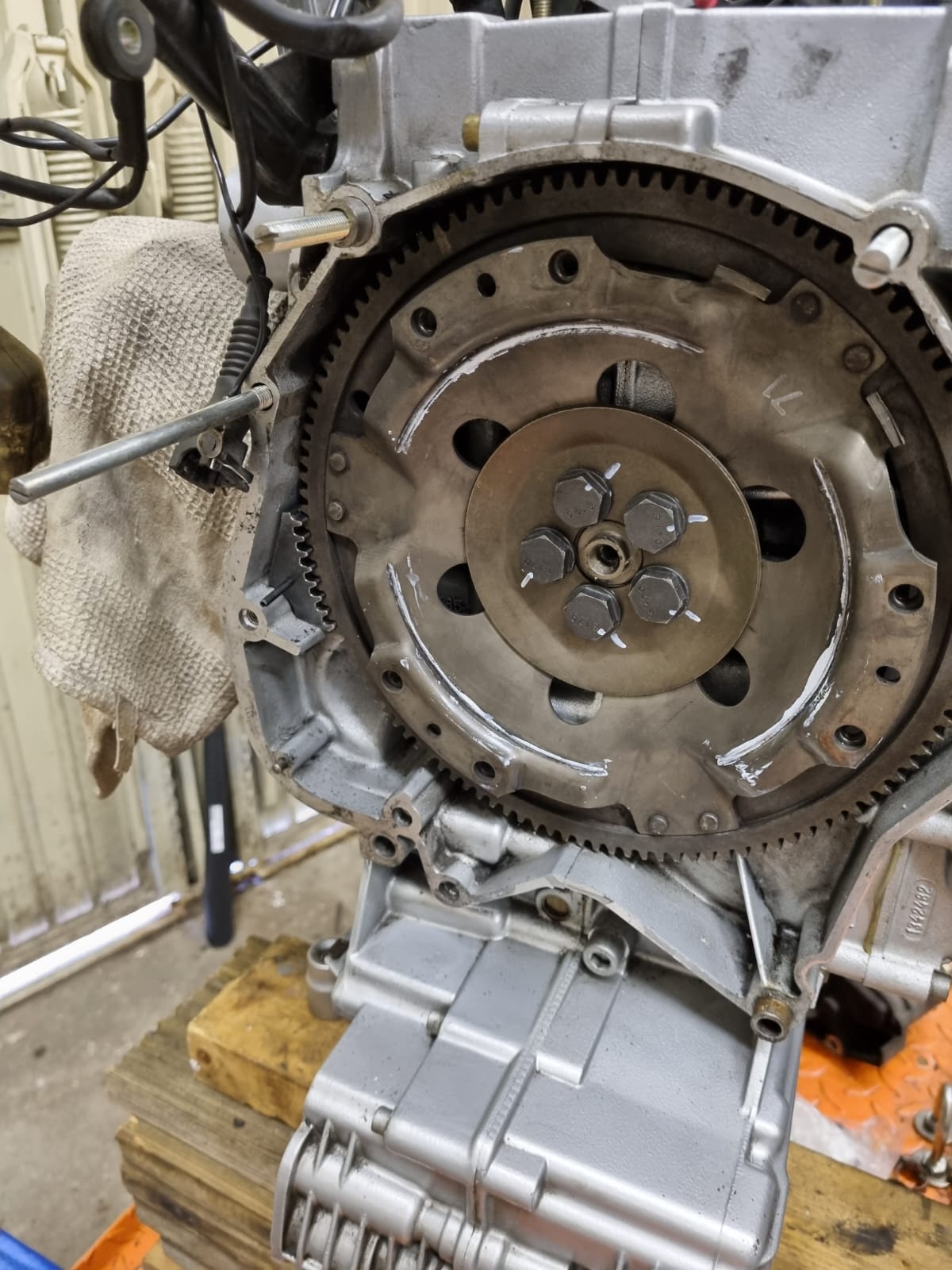

Ich habe ein paar Fotos gefunden.
Auf dem ersten Bild kann man glaube ich ganz gut erkennen das es nur verschlossene Anschlüsse für die Kurbelgehäuseentlüftung gibt. Somit muss die Entlüftung iwie anders funktionieren. Beim alten Motor, übrigens von 1998, sieht man die Gewinde und Anschlussstellen.
Beim Kupplungseinbau habe ich sämtliche Teile mit Staburags eingefettet, deswegen verstehe ich das Quietschen nicht. Nachträglich habe ich noch das Ausrücklager, das war übrigens auch dringend fällig, getauscht. Das ich jetzt Chirurgenfinger habe ist der Beweis.
Wo soll das Quietschen sonst herkommen? Deswegen hatte ich gedacht ich schließe Lima und Riemen aus und wechsel das.
Wie kann ich die Kurbelgehäuseentlüftung kontrollieren?
