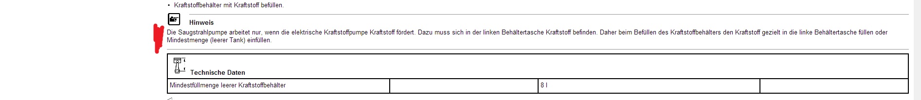

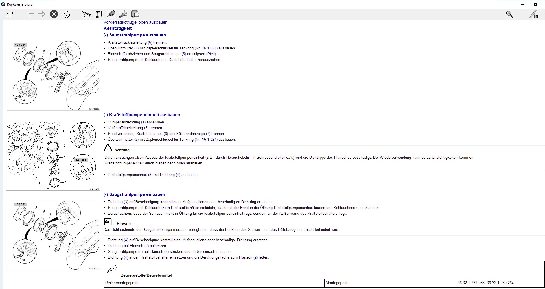

Weil bei Deiner GS rechts auch eine zusätzliche Saugstrahlpumpe (#5) sitzt.
Der Tank hat insgesamt 20l, wovon ca. 4l Reserve sind. Wieviel "drin" bleibt kannst Du für Dein Moped nur durch "erfahren" ermitteln.

.. die MÜ hat das definitiv nicht!
KEIN weiterer Schlauch, welcher an dem "Tankdeckel auf der Innenseite" auf halber Höhe links befestigt war - und keine Möglichkeit, da einen Schlauch hinzumachen
Laut RealOEM ist die "Saugstrahlpumpe" Ende 2007 entfallen
