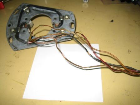

Hallgeber auf Verdacht gewechselt, dabei die Ursache entdeckt.....
Hallo Leute,
ich habe nach ähnlichen Vorkommnissen ( springt nicht mehr an wenn sie warm ist ) den Hallgeber ausgebaut ( wobei ich kein „zucken der Instrumente“ beobachtetet hatte), und wollte die besorgten neuen Teile ( 12,50 das Stück, Quelle hier im Forum) einbauen. Als ich das Kabel der Zuleitung an der Verbindung zu den Hallgeberkabeln zum umlöten auftrennte, kam mir nur noch Gebrösel entgegen, einige Drähte waren bereits komplett ohne Isolierung. ( siehe Foto) .Das ist natürlich kein Wunder, das der Bock dann im heißen Zustand nicht mehr will. Das Material war über die Jahre in der Hitze super spröde geworden, genau in dem Bereich der unter dem Deckel liegt.
Mein Entschluss: Abgeschirmtes Kabel in 4 -Adrig besorgen und das alte ersetzten. Eingebaut und gefahren, auch Autobahn bei warmen Wetter, seitdem nix mehr. Ist nun 3 Wochen her. Vorher konnte ich keine 5 km mehr am Stück fahren ohne 20 min zu auf Abkühlung zu warten.
Wer´s auch machen möchte: Kabel ( ca. 40 cm reichen) habe ich noch reichlich, ist nicht so einfach zu finden.
Kurze Nachricht genügt,gibt´s umsonst von mir als Danke für die Tipps hier.
Gruß Ingo
