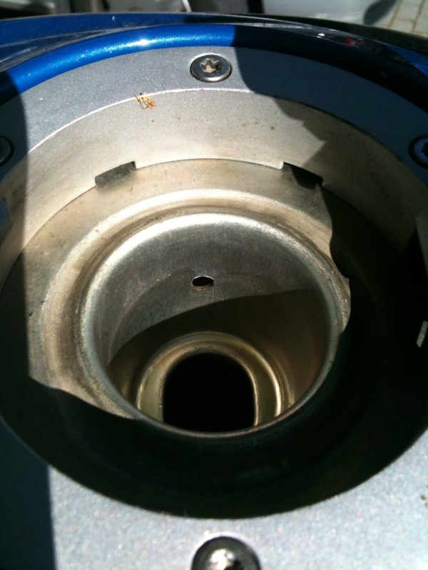

wo genau muß denn das Loch hin(rechts ist klar)? Gibts ein Bild? Kann ich auch ohne den Tankstutzen auszubauen, bohren?

... du meintest wohl 5 min :D
so lange kann ich nicht.......und du auch nicht, wie ich beim Pälzer feststellen mußte :cool::cool:
@pil
doch du mußt den Stutzen ausbauen, sonst gehts nicht.
Ja klar das kleine Loch muß auf die rechte Seite des Stutzens, weil sich das Motorrad ja nach links auf den Seitenständer neigt. Ich habe ein 6 oder 8mm Loch gemacht, so ca 5cm unterm Rand ich weiß es nicht mehr und das dient ja nur dazu dass die Luftblase oben im Tank schneller entweichen kann und nen guter halber Liter mehr reingeht.
ich schau mal wegen Foto.
Tiger
AmperTiger
AmperTiger
17.05.2007
36.675
Dahoam
Foto ganz frisch

Super, vielen Dank für die schnelle Hilfe.

meine Bohrung habe ich weiter oben platziert, in der Hoffnung dadurch "noch mehr" Tankvolumen zu gewinnen. Funkioniert problemlos.
