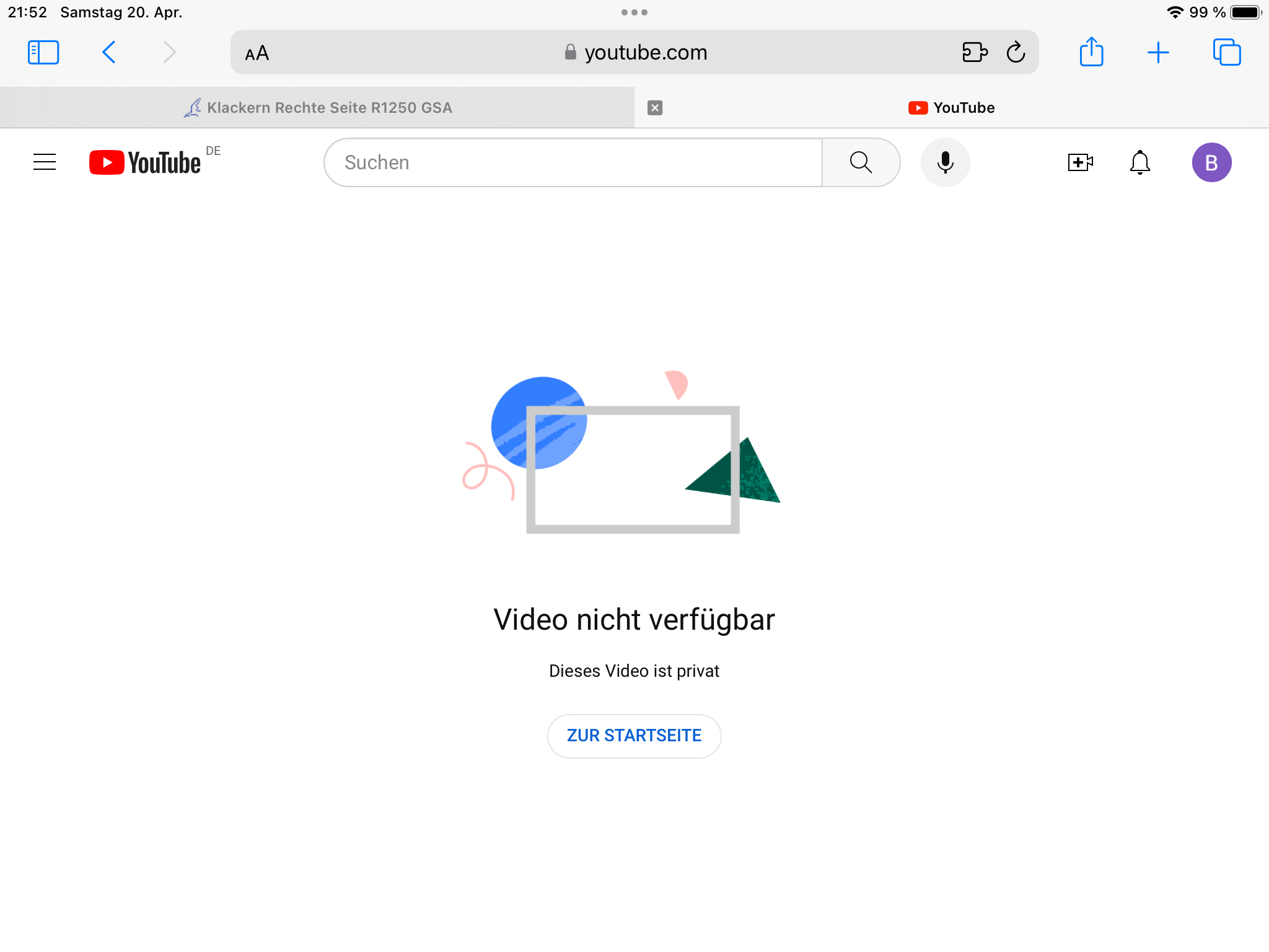

Folgend mal der Link zum Video: Engine Sound Right
