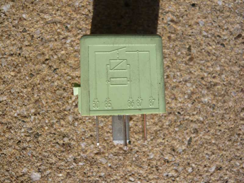

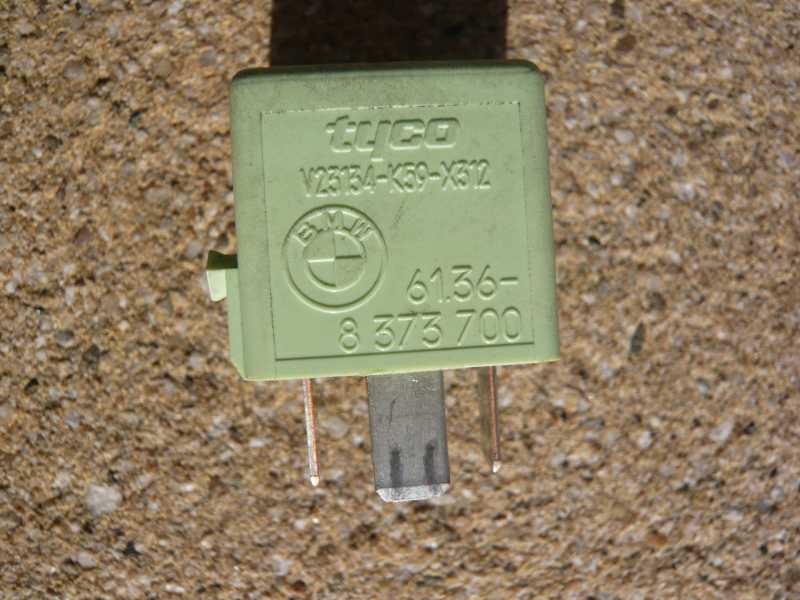

Hallo zusammen,
möchte meiner Q LED Blinker (1 Watt) anbauen, aber keine originalen.
Da ich nun keine (vier) zusätzlichen Widerstände an- und unterbringen möchte, würde ich dies gerne über ein lastunabhängiges Relais lösen.
Hat das schon mal jemand bei einer GS Baujahr 2007 gemacht? (Hier sei gleich angemerkt: Ich habe die Suchfunktion benutzt, aber nichts aussagekräftiges gefunden.)
[FONT=&quot]Im Voraus vielen Dank für Eure Hilfe![/FONT]

moin,
nein, das ist ein arbeitsstromrelais.
deine Q hat kein blinkrelais, sondern ein steuergerät, welches die blinker steuert.
also entweder widerstände einbauen oder (wenn es machbar ist) das steuergerät umcodieren lassen.
bei meiner R1200S lässt sich leider nichts codieren, ich muss widerstände einbauen.

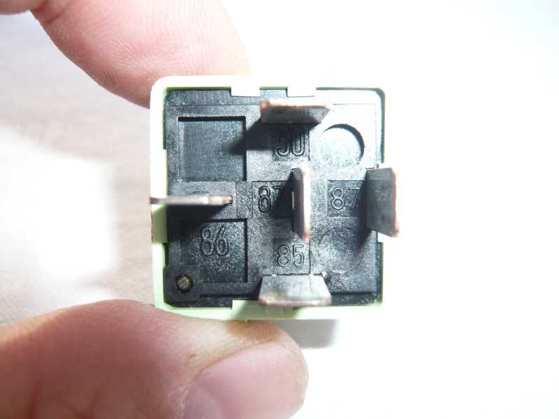

Hi
Ausserdem ist das auf den Bildern ein stinknormales Relais.
