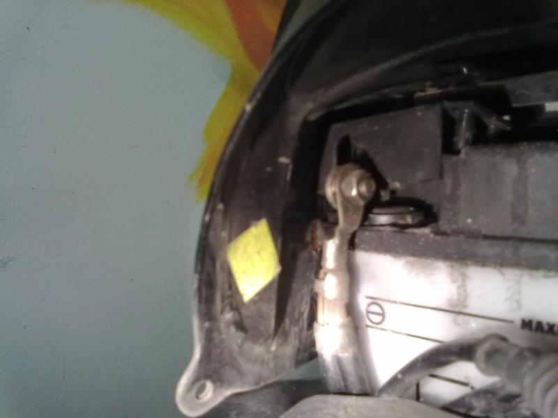

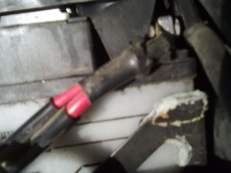

Jetzt hab ich nochmal ein Problem....
hab gerade die aktuell noch eingebaute Batterie in Augenschein genommen, da mir die Anschlüsse der Hawker etwas 'komisch' vorkamen.
Die aktuelle (Delo) hat zwei "Ohren" an denen die Kabel angeschraubt sind.
Die Hawker hat anstelle der Ohren nur zwei Gewinde, die Senkrecht zur Batterie (also orthogonal zum Erdmittelpunkt ;) ) angebracht sind.
Hier ein Bild der Hawker:
http://www.fashion4moto.de/WebRoot/...80E2/F9AB/50D9/C0A8/28BB/894C/hawkerpc680.gif
Wie unten in den (Handy)Fotos zu sehen, passen dann also die Kabel nicht mehr ran!
Ich habs zugegebenermaßen noch nicht probiert, ob ichs hinbiegen kann, bin mir aber a) nicht sicher ob das eine gute Idee ist und b) könnte ich morgen Vormittag noch Teile besorgen, sollte der Erwerb solcher notwendig erscheinen ;)
Was mach ich jetzt? Gerd, wie hast du das gelöst?
Vielen Dank und einen schönen Abend!
Chris

Hi Chris,
bitte nichts verbiegen;).
Mit diesen Teilen müsste das Problem zu lösen sein:
Gibt es beim Insolventen Deines geringsten Misstrauens, hier!
Evtl. ein Gewinde ausbohren oder irgendeinen anderen kleinen Winkel zweckentfremden.
Viel Erfolg

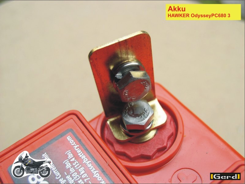

Hi
Bei meiner HAWKER lagen die passenden Winkel bei
gerd

Hi Willi!
Ok, gut zu wissen! Dann schau ich morgen mal bei denen vorbei, sollte es sie in Regensburg noch geben und erspar mir das verbiegen ;)
Gerd: nein, bei mir liegen nur Inbus-Schrauben mit Beilagscheiben bei... keine Winkel. War wohl bei 115 Euro nicht mehr drin ;)
Entweder bekomme ich morgen solche Adapterdinger oder bieg mir selber solche Winkel aus Kupferblech wie sie bei Gerd beilagen zusammen.
Habt vielen Dank!
