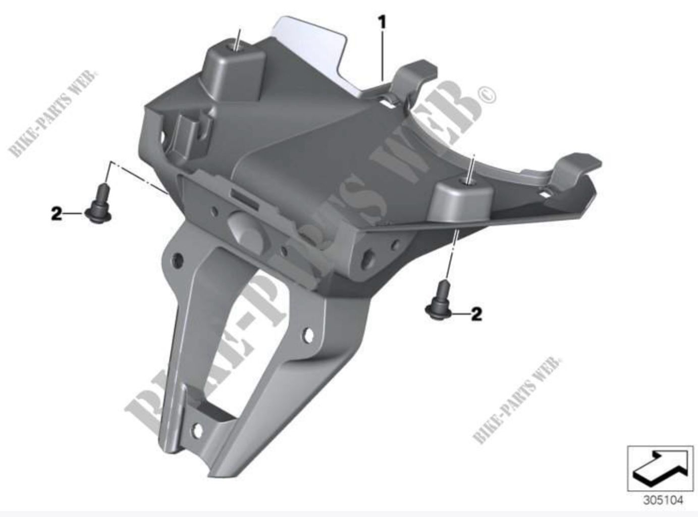

Ihr werde Euch jetzt sicher denken "...wie kann man nur so doof sein?!?"....aber ja...es ist möglich ;-)
Vorgestern die original Zusatzscheinwerfer an meine GS montiert. Mit der Anbauanleitung die mir freundlicherweise der Marco hier aus dem Forum zukommen hat lassen, war das echt SUPER!! Nochmal Danke @GrundSolide !
So, aber jetzt kommt`s.....
Ich Depp hab mir nicht gemerkt WELCHE Schrauben WO drin waren... Ich hab fröhlich drauf los geschraubt (wie man das halt so macht ;-))
Als es dann ums zusammenbauen ging war der Schreck natürlich groß..... verschiedene Längen, welche mit, andere ohne Bund....ACH DU SCH....!!
Hab dann alles wieder nach besten Wissen und Gewissen zusammen geschraubt....und jetzt hab ich halt ein dummes Gefühl. Klar, ich hab soweit es möglich war geprüft ob eine Schraube hinten irgendwo rückt oder Kontakt mit was anderem hat bzw. ob zu lang oder zu kurz.....nichts desto trotz ärgere ich mich ohne Ende über meine eigene Schussligkeit, weil sowas nicht passieren müsste/ sollte!
Darum kommt es jetzt zu "der" Frage! Gibt es eine Übersicht wo man sieht welche Schrauben in der Frontpartie verbaut sind??
--> Schnabel und die seitlichen Abdeckungen
Am Tank, Schild, etc. hab ich nix gemacht.
Vielen Dank für Eure Hilfe!

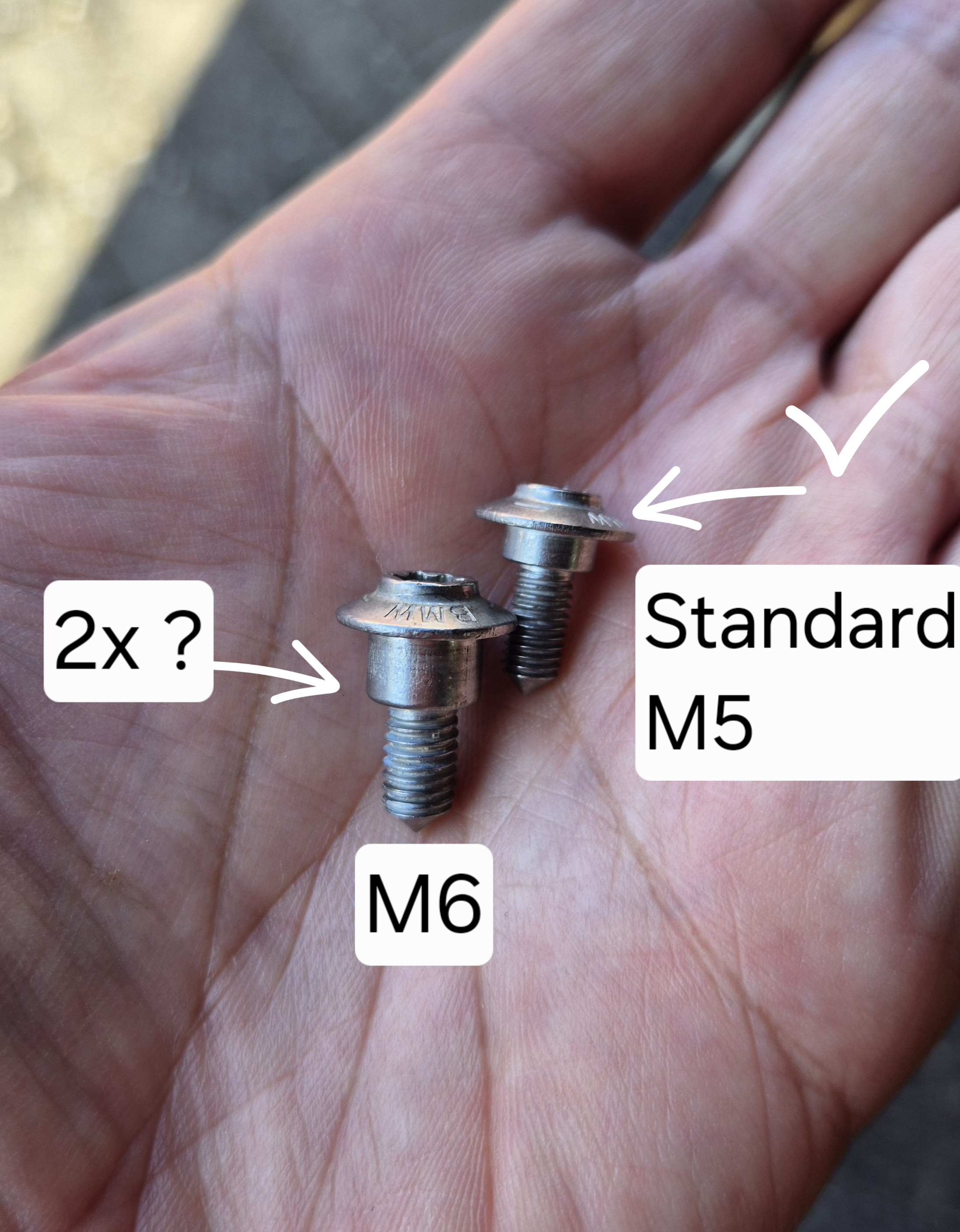

Ich schreib auch mal was.
Unterschiedliche Längen der Schraube, oder des Schaftes, haben auch unterschiedliche Bedeutungen, die zum Teil sogar selbsterklärend sind. Ich spreche jetzt aber nur von den BMW Verkleidungsschrauben!
  • Kurze Schrauben ohne Schaft, klemmen einfach das zu verschraubende Bauteil fest.
  • Kurze Schrauben mit kurzem Schaft, klemmen und fixieren gleichzeitig das zu verschraubende Bauteil.
  • Lange Schrauben mit kurzem Schaft, klemmen mehrere Teile und fixieren das oberste Teil., oder ein dickeres Bauteil.
  • Lange Schrauben, mit längeren Schaft, klemmen und fixieren mehrere, meist zwei übereinanderliegende Bauteile.
Dies ist bei allen Verkleidungteilen zu beachten, besonders um den Tank und an der Front.
