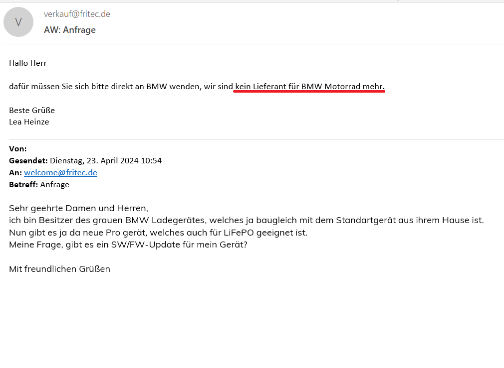

Kann hier das original vom Hersteller empfehlen. Baugleich mit BMW aber deutlich günstiger:
Amazon 69,99
Ist das Verlinken hier erlaubt? Sorry, bin noch frisch. Bitte um Ermahnung wenn nicht.
Hallo Sebbo,
das dachte ich bis heute auch :confused:

SebboMSP
SebboMSP
08.04.2024
37
R1300GS
Ja, ich hatte beide Geräte hier. Und das von mir verlinkte ist definitiv das selbe Gerät. CAN Bus fähig usw.
Dass sie dafür vielleicht keinen Support mehr übernehmen oder vielleicht inzwischen das Gerät nicht mehr für BMW herstellen kann schon sein.
