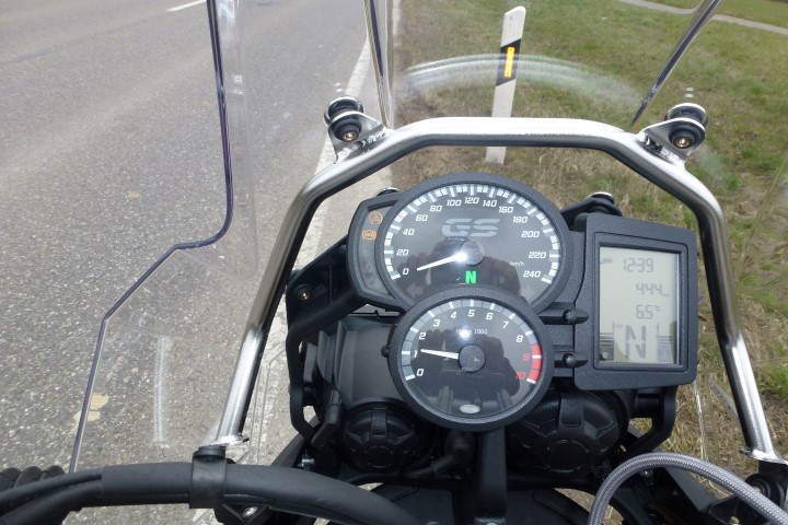

Hi,
Bei meiner neuen F800 GS 2013 fällt nach 400 KM Gesamt-KM-Stand immer wieder spontan das ABS/ASC im Geschwindigkeitsbereich 80-110KM/H aus. Darüber oder innerorts bei 50-60 KM/H ist der Fehler noch nicht aufgetreten. Auch pendelt die Geschwindigkeitsanzeige bei 100KM/H ein wenig. Zündung aus /an setzt den Fehler wieder für wenige Minuten zurück.
Bin ich der Einzige oder hat sonst noch jemand diesen Fehler?

Würde auch auf einen Sensor tippen, eventuell lose?

Sensoren sind perfekt. Visuell sind Sensoren und die Lochscheiben in einem neuwertigen Zustand. Mal sehen was der Fehlerspeicher ausgibt, wenn ich sie zur Einfahrkontrolle abgebe.

das klingt so, als ob etwas mit dem hinteren Sensor was nicht stimmt, der ist auch für die Geschwindigkeitsabfrage zuständig, ev. ist der Abstand zu groß, oder ein Wackelkontakt/Kabelbruch....

vermutungen abstellen, diagnosegerät anschließen, fehlerspeicher auslesen...

Hast ja noch Garantie, also ab zu BMW.
Hört sich verdammt nach gequetschtem Kabel (Wackelkontakt) am hinteren Sensor an.
Bin mir sicher dass der Fehler schnell gefunden wird.

War heute in der Werkstatt. Das Diagnosegerät von BMW führt den Mechaniker strukturiert durch den Troubleshootingprozess. Die ABS Sensoren sind anfällig bei Verschmutzung. War gleich einer der ersten Punkte, die abgefragt wurden. Dann gibt es noch korrodierte Kabel, Wasser, Leitungsprobleme, Sensorabstand (0.2-1-5mm, war <1mm) usw..usw.. Wahrscheinlich muss das Kabel mit Sensor getauscht werden.
Naja, nasse Deutsche Feldwege sollte die Maschine abkönnen. Das ABS ist unmittelbar nach einer kleinen Feldwegeinlage zum ersten Mal ausgefallen.
Hab die F800 GS gleich da gelassen, auch für die Einfahrkontrolle.
Wer hatte diesen Fehler auch schon?

Jupp. Das muss sie abkönnen. Es war keine Schlammschlacht und weniger als 2 KM. Sieht die Werkstatt ebenso.

Hab sie heute abgeholt. Die Werkstatt hat den Sensor etwas näher platziert. Der Fehler ist jetzt weniger häufig aber immer noch vorhanden. Ärgerlich.

nicht abwimmeln lassen....das ist ein sicherheitsrelevantes Bauteil....und schließlich ist das Motorrad auch noch neu....
...also hin und machen lassen.
