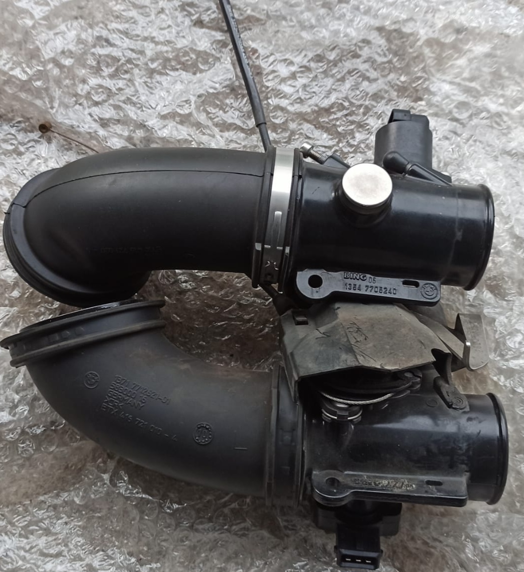

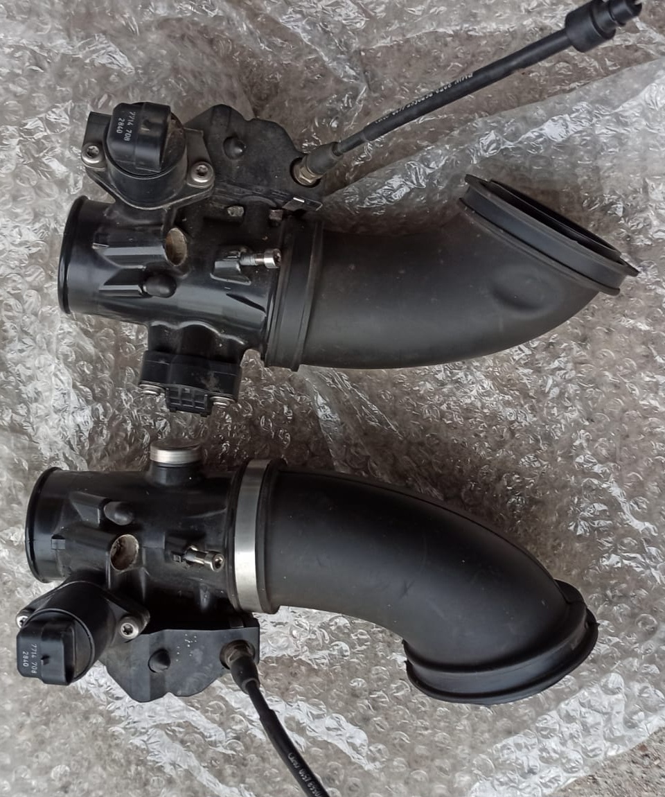

Hallo
bin jetzt erst dazu gekommen.
links 13547705239
rechts 13547705240
von
ZX20105
270€ inkl. Versand nach D, für das was auf den Fotos ist.
der Drosselklappenschalter links, ist montiert, aber den habe ich ausgetauscht, kann evtl. gereinigt werden.
