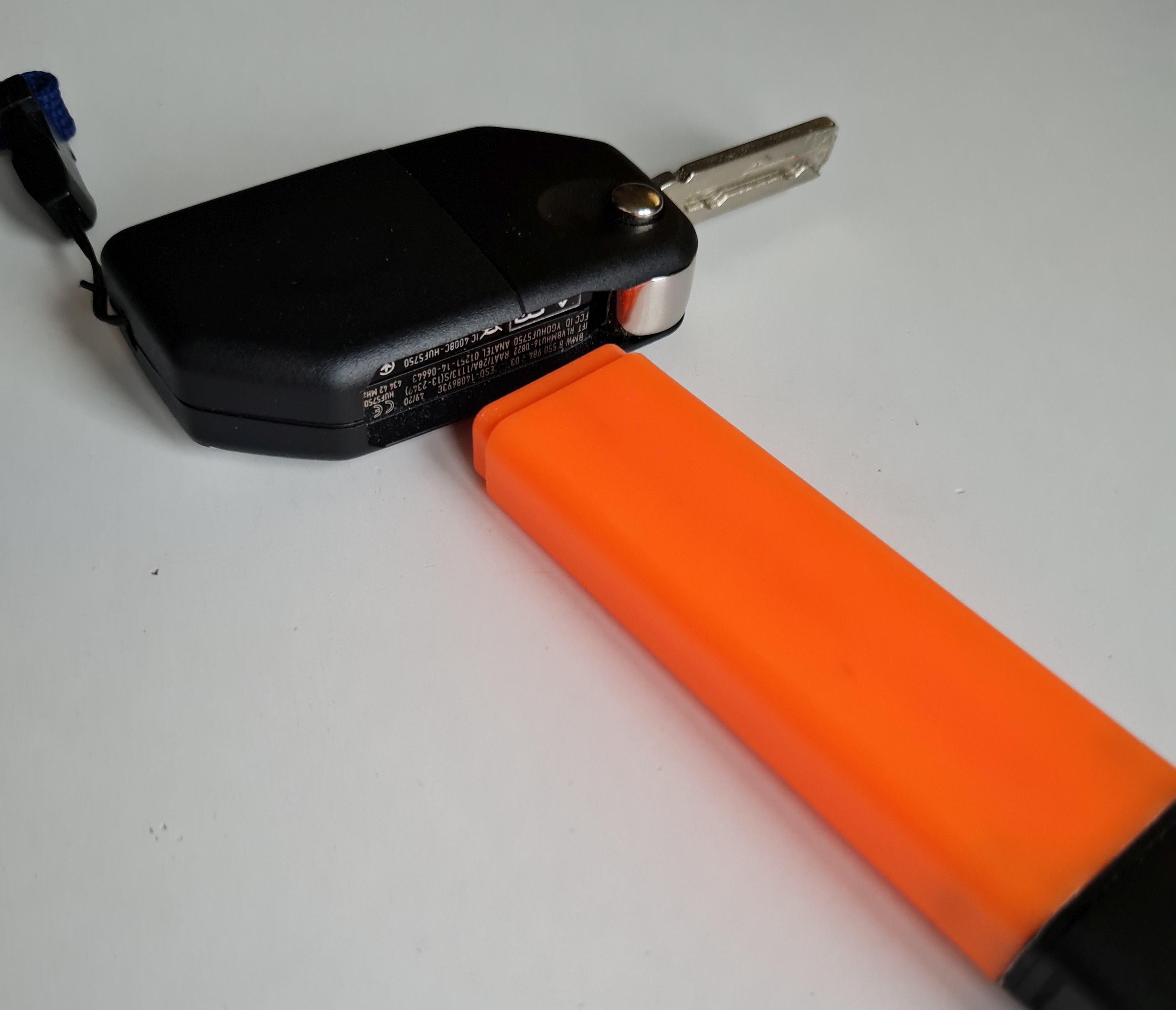

Aus der Zeitschrift "Motorrad" vom 05.03.2021 stammt der nachfolgende Tipp.
Der Batteriefachdeckel ist auf dem Schlüsselgehäuse aufgeclipst. Mit Messerspitze oder sonstigen spitzen Gegenständen kommt man der Öffnung näher, hinterlässt dabei jedoch unschöne Spuren am Plastik oder gar an den Pfoten.
Ganz einfach geht es unter Verwendung eines normalen Textmarkers:
  • Schlüssel ausklappen.
  • Das Ende des Markers passt prima in die Verwahröffnung des Schlüsselbartes. Den Marker, bezogen auf die Ansicht im Foto, im Uhrzeigersinn drehen um den Deckel abzuheben.

Hallo, zu spät...habe heute morgen mit einem handelsüblichen Schraubendreher das Problem gelöst :wink:
Danke für den Tipp.
Gruß Joe

geht doch problemlos ohne jegliche Hilfsmittel. Mehrmals probiert, keine Probleme und auch keine Macken von irgendwelchen Werkzeugen.

Ich finde die Idee gut. Danke für den Hinweis :)

Für´s erste Mal ein guter Tip - danach geht´s meist mit den Pfoten...

Sehr guter Tipp. Musste nach 1,5 Jharen auch gerade die Batterie Wechsel. Da kam der Tipp gerade recht. Hat sehr gut funktioniert.

In der Motorrad war noch die schlaue Bemerkung „Farbe egal“. Dass man den Schlüssel aufklappen muss, haben sie nicht erwähnt (am Bild war er eingeklappt). Dürfte der Praktikant von wo abgeschrieben und nicht selbst ausprobiert haben.

Ich habe den Schlüssel auf Anhieb mit den Fingern geöffnet und verstehe das Problem gar nicht. Liegt vielleicht auch daran, dass ich Handwerker bin. 😅

Einige müssen wohl immer lästern. :rollleyyes:
Ich war jedenfalls erstaunt, wie stramm die Schalen zusammen sitzen. Ohne Hilfsmittel .... schwierig.
Von daher finde ich die Idee mit dem Textmarker gut. Zumal es eine sehr einfache Lösung ist, die keine Spuren am Schlüssel hinterläßt. Guter Tipp!

Super Tipp. Textmarker hat man für gewöhnlich im Bestand
