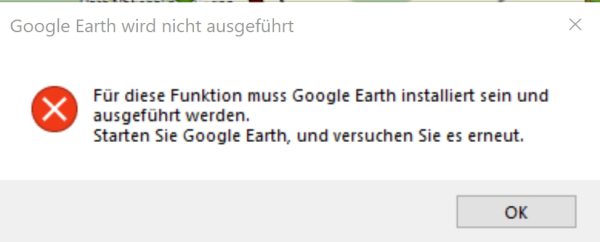

Windows10, Google Earth ist installiert, Basecamp 4.6.2
Egal was ich mir in Google Earth aus Basecamp heraus (Ansicht - Google Earth - xy) anzeigen lassen möchte, kommt diese Meldung:
Woran liegt das, was muss ich ändern? Neustarts, sowohl von Google Earth und/oder Basecamp brachten keinen Erfolg.
Das geht nur noch mit dieser Version googleearthprowin-7.3.2-x64.exe.
Du musst Google komplett verbieten automatische Updates durchzuführen. Da GoogleEarth ständig updates bekommt.
Google Update ausschalten: So deaktivieren und entfernen Sie den Google Updater (GoogleUpdate.exe, GUpdate)) › Tipps, Tricks & Kniffe.
Ich habe mir diese Version gesichert und mit Basecamp 4.6.2 geht alles.
