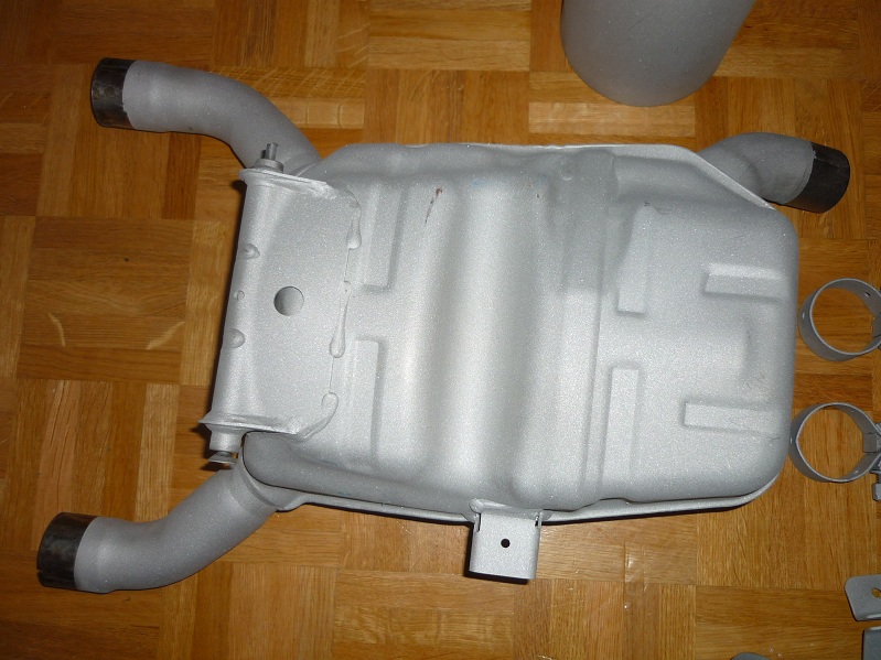

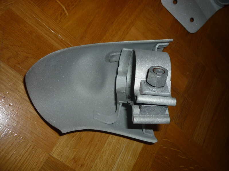

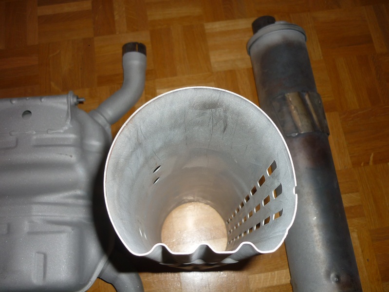

nun hab ich folgende Frage;)
Ich habe den Kat, Auspuffhülle und Anbauteile von dem glänzenden Belag entfernen lassen.:eek:
Nun ist alles schön rauh und grau :D.
Der Betrieb hat ganze Arbeit geleistet, die Hülle wurde auch innen behandelt.
Soll ich nun auch Innen lackieren?
BMW verbaut, so mein Wissen V2A Stahl, sollte doch eigentlich nicht rosten.
Ist jetzt durch das glasperstrahlen evtl. eine Schutzschicht entfernt worden?
Habe mal an einer Schelle probehalber mit Schleifpapier etwas gerieben, die Oberfläche sah darunter wie vorher aus, also wie verändert sich durch das strahlen eigentlich die Struktur? :confused:
Zum Einsatz kommt VHT Lack, bis 1093 Grad belastbar, lt. Hersteller
Thx im Voraus.

Alsoo,
der Lack kommt nur auf den Kat, auf das Verbindungsstück (Blende) zum Auspuff und auf den Auspuff selbst. Krümmer bleiben wie sie sind.
Der VHT Lack ist hoch Temperatur fest und wird eingebrannt im Betrieb.
Zylinder und Antriebsstrang/ Motor sind bei meiner R, eh schwarz, ab Werk...;)
Und warum man sowas macht?
Weil ich die komplette Abgasanlage für lau bekommen habe und eine optische Veränderung möchte...:rolleyes:
Der Kat wird mit der Zeit gelblich/braun und enweder muss der mit Optiglanz mühsam zum Glänzen gebracht werden oder er wird halt schwarz :D
Ich hoffe das es jetzt verständlicher ist :o

Falls ich es überlesen habe, soll ich jetzt den "aufgerauhten" glaspergestralten Innenteil der Auspuffhülle lacken oder tut das nicht Not?
Also Lack ist genug vorhanden,
ich glaub ich mach`s, so weiss ich,dass es auch Innen schön ist :)
Doug, der ist von einer K 1200 RS,lackiert in BMW Ferro, sowie der Rahmen der R :)
Ich brauch jetzt nur noch ein Zeitfenster, dann wird`s schwarz :rolleyes:
Ich werde Bilder reinstellen, erst recht wenn`s wieder runterbröselt :D
