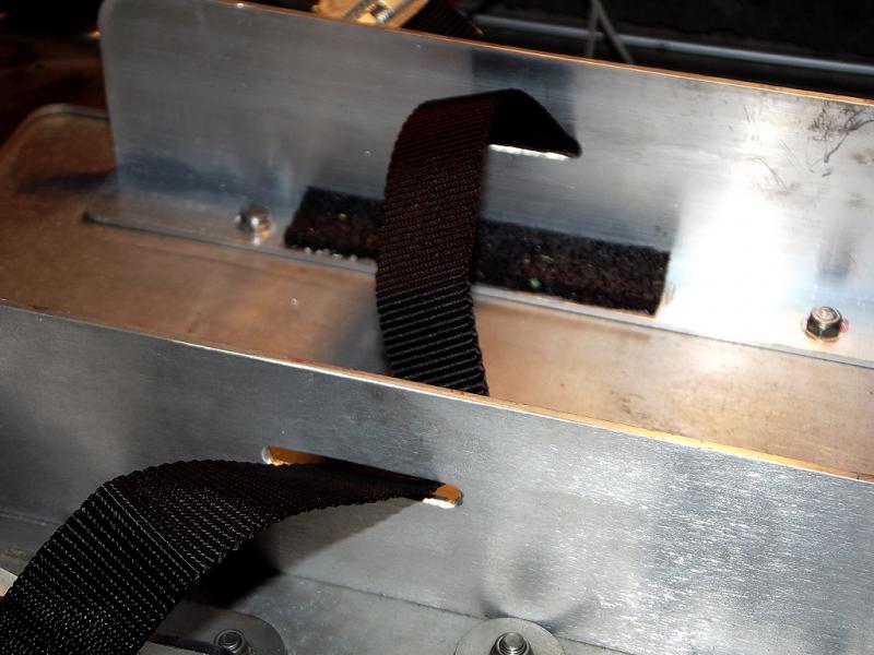

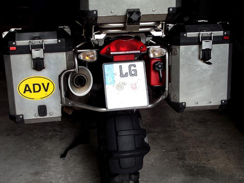

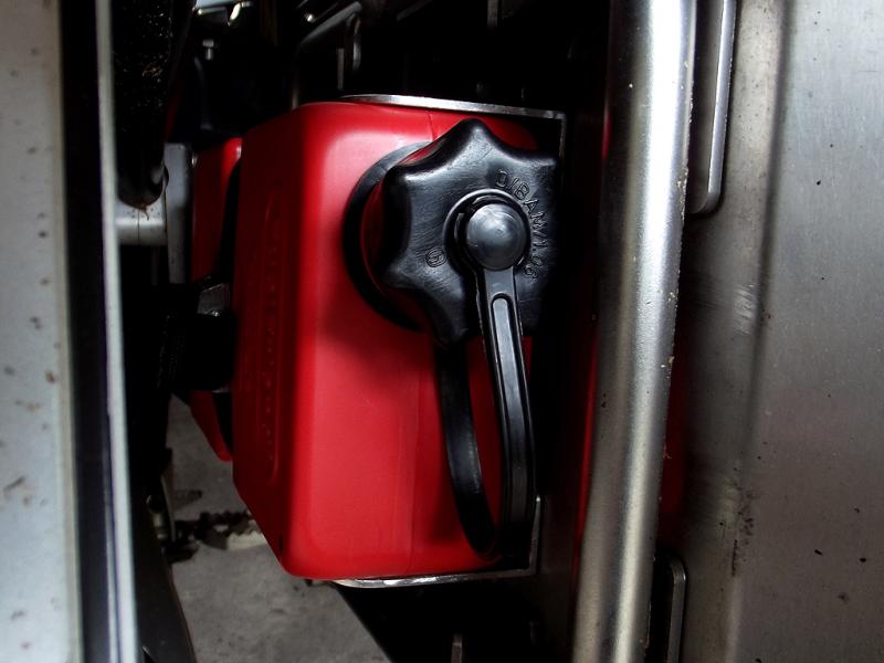

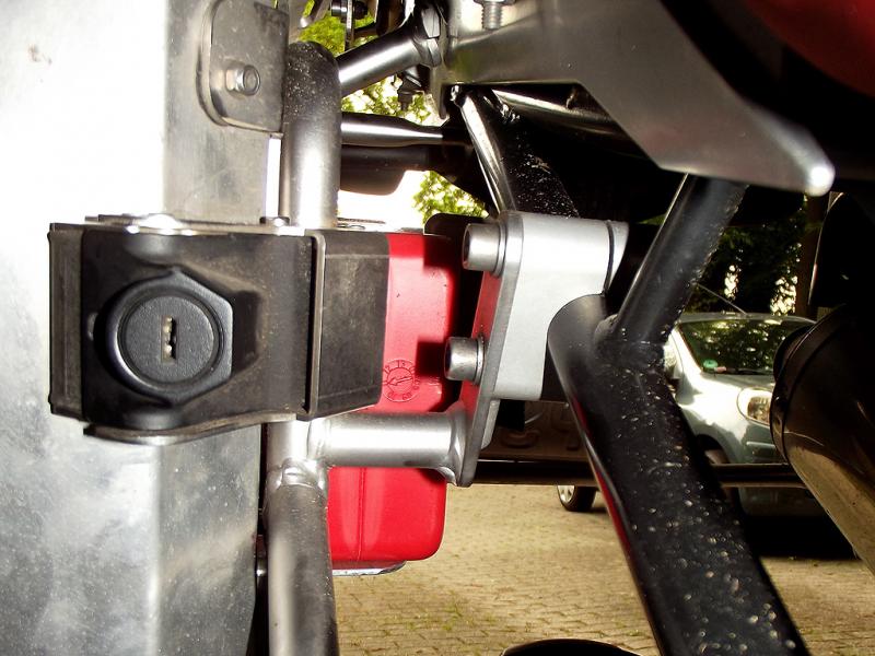

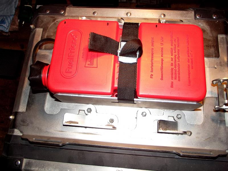

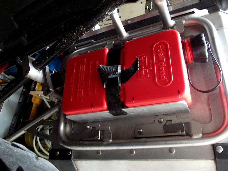

ich wollte immer den Platz hinter der rechten Alubox meiner GSA mit der bekannten Toolbox füllen, aber irgendwie wusste ich nie so recht, was ich da reintun soll. Und weil ich ja tatsächlich mal ein Opfer des Foliengebers wurde und wegen Spritmangels kurz vor einem geplanten Tankstopp liegenblieb, wollte ich künftig immer einen Schluck Reserve dabei haben - nur: wohin mit dem Kanister (1,5 ltr Fuelfriend)? Jedenfalls hab ich das Problem für mich jetzt folgendermaßen gelöst:

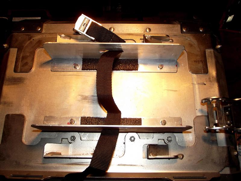

Hab dafür von einem Aluprofil 60x20x2,5 zwei Stücke á 230 mm abgeschnitten und die Kanten abgerundet. Danach Löcher für Schrauben gebohrt und zwei Langlöcher für den Spanngurt reingefeilt. Das ganze mittels rostfreien Inbusschrauben am Koffer verschraubt, natürlich die Löcher noch schön abgedichtet. Dann noch zwei Streifen Anti-Rutsch-Matte zurechtgeschnitten und als Unterlage für den Kanister auf die Winkel geklebt, auch damit der Kanister nicht auf den Schraubenbolzen aufliegt.

Schöne Lösung, sauber und nachvollziehbar gezeigt. Werde Deine Lösung im Hinterkopf behalten...

Hallo Peter,
deine Lösung gefällt mir echt super, jetzt kann mein Fuelfriend endlich aus'm Koffer raus :-)

Halt mal ne auge auf die gurt. Die ist schnell durch schaetze ich. Die geht um ein ziemlich enge winkel und da alles am moped immer vibriert is das auf einem schluss mit lustig.
Ansonsten ein schoenem platz fuer ein wenig extra sprit.

@AmperTigris: ich tanke gerne erst, wenn der Tank auch fast leer ist - das hat m.E. nichts mit der Gesamtfüllmenge zu tun. Als ich letztes Jahr stehen blieb, wusste ich, dass der Tank fast leer war und ich wollte auch bei der nächsten Tanke raus. Hatte mich um 8 Kilometer verschätzt. Dafür hab ich jetzt den Fuelfriend mit.
Außen am Koffer wollte ich den Kanister nicht haben, aus optischen Gründen aber auch, weil er dort empfindlich gegen Rempler ist.
@Dutchgit: ja, hast recht. Ich habe die Kanten an den Langlöchern schön rund geschliffen. Hoffentlich scheuert da nix durch, sonst muss ich beim nächsten Versuch noch extra Kantenschutz einkleben. Außerdem halten die beiden Aluwinkel den Kanister schon alleine so stramm, da braucht es fast keinen Spanngurt mehr ;)

Verschraub die gurt am koffer innerhalb die zwei aluwinkel (festmachen auf 1/4 und 3/4 von die breite das kannister.) Das koennte halten.

Ich werde das erstmal ein paar Tage/Wochen beobachten und dann entscheiden. Wird ja wohl kaum auf einen Schlag reißen. Falls die Gurte tatsächlich nicht halten sollten, nehme ich einen Alubügel mit Spannverschluss. Vielleicht sowas:

Es muss aber unbedingt der 1,5-Liter-Fjulfrennt sein. Der größere ist m.E. zu breit und passt damit nicht so haargenau in die freie Stelle am Koffer.

gute idee - gefällt mir ! musst du zum abnehmen dann erst den koffer abbauen oder geht der auch so raus?

Kannst Du machen, wie Du willst, geht beides. Der Koffer lässt sich mit angeflanschtem Kanister problemlos abnehmen und anbauen - und in angebautem Zustand lässt sich der Kanister abnehmen.

Haette aber vielleicht gerade seinen Pfiff, wenn der Kanister im angebauten Zustand NICHT abnehmbar waere.

Ließe sich bestimmt irgendwie machen. Mit vollge- und bepackten Koffern ist es mir aber bestimmt lieber, den Kanister einfach hinten abnehmen zu können.

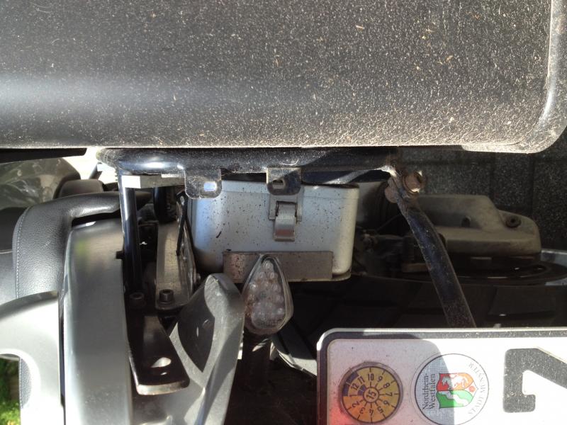

Ne Brotdose? Warum sollte eine solche wasserdicht sein? Aber warum packst Du Deine Werkzeug nicht in eine Tüte und verschweißt diese bei Mami in der Küche (oder machst ganz unorthodox einen Knoten rein). So oft muss man doch auf Tour nicht ans Werkzeug ran.

Wenn Wasser reinkommen sollte, läufts hinterher bestimmt auch wieder ab. Also Werkzeug vorher in Plastiktüte, dann in Dose rein und gut. Mir wär aber das Material der Dose zu schwach, glaub ich. Alublech sollte schon 2 mm haben, damit es halbwegs was aushält.

Also die Dose ist, auch beladen, wasserdicht. Konnte ich am Wochenende noch wieder ausprobieren. Wenn ich den "grossen" Werkzeug-Satz drin habe, wiegt sie über 2kg. Dann ist aber auch "alles" drin. Nein, Schweissgerät nicht ;-)
Ich habe mir aber eine separate Halterung an die Q gebastelt. So muss das Blech der Dose nicht so dick sein und ich kann es einfach in der Dose lassen.

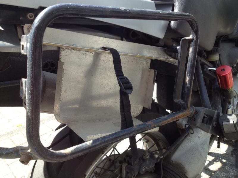

Das erste Bild ist leider gekippt??
