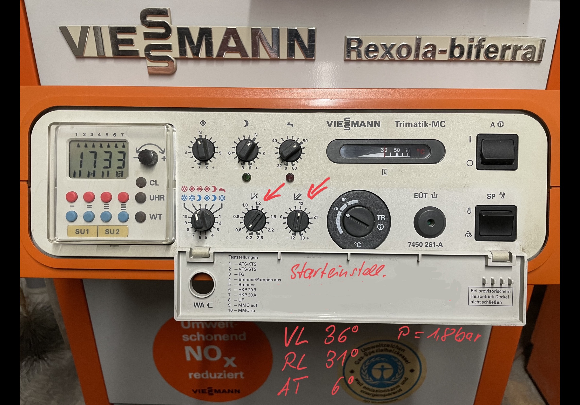

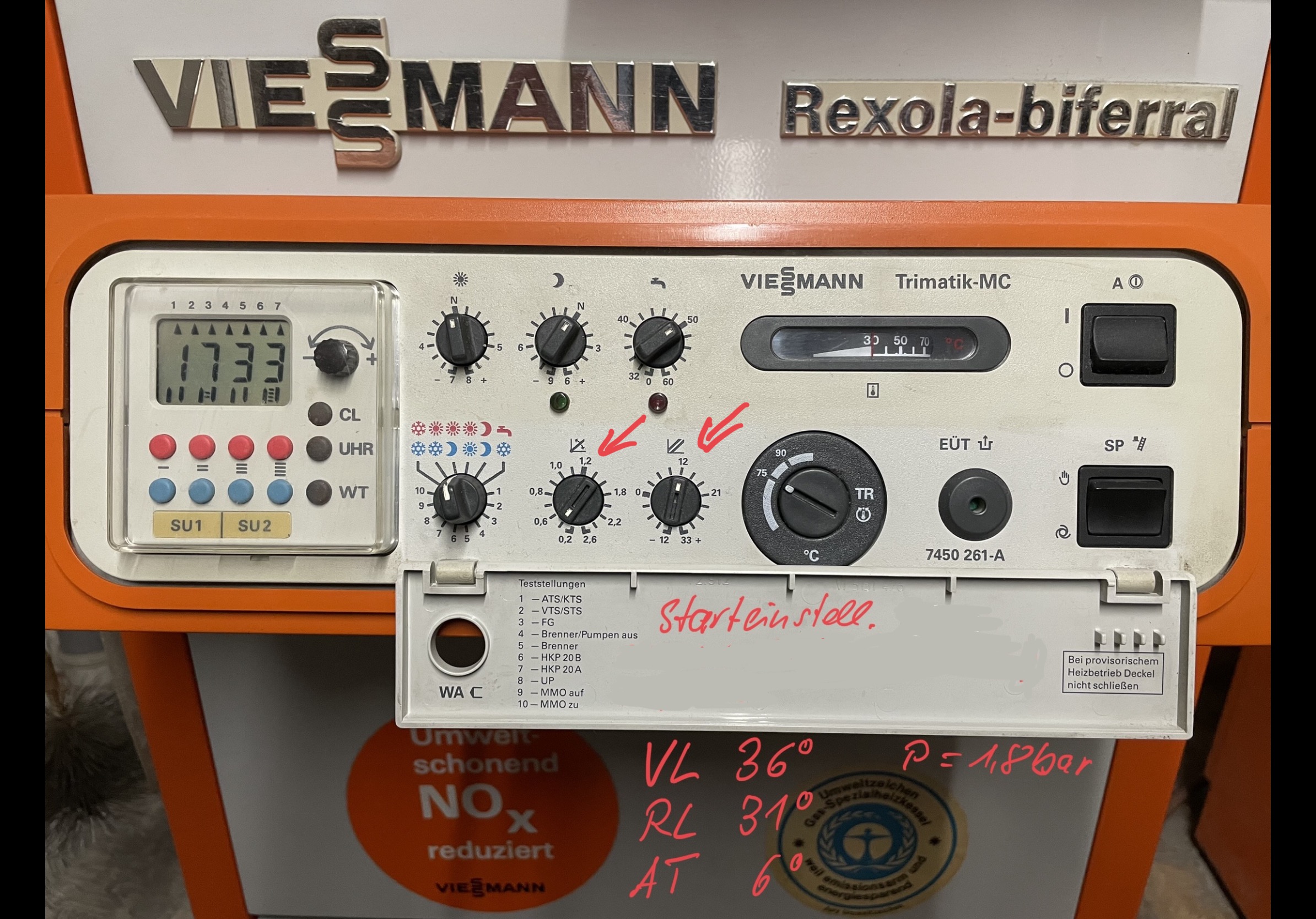

Diese Vorlauftemperatur wird üblicherweise bei einer Fußbodenheizung verwendet. Die Radiatoren sind bezüglich Heizleistung nicht gleichwertig zu einer Fußbodenheizung, das würde diese Aussage aber bedeuten.
ich habe gute und große Radiatoren, außerdem ist mein Altbau Ende der 90er gut Isoliert worden. Er ist nach heutigen Maßstäben auch nicht perfekt, Fenster sind nur 2-fach, dafür schimmelt nichts.
Habe nur den Wohnbereich und das Bad entsprechend geheizt (<= 22C)
Es wird mit WP funktionieren, nur rechnet es sich momentan mit meinem Vertrag noch nicht.
Aber ich kann, sofern es dann noch Handwerker gibt, jederzeit wechseln.
Wenn ich es nicht probiert hätte, würde ich es hier nicht so schreiben. Bei mir gehts jedefalls!
Der WP steht technisch nichts im Wege, nicht mal der Wirkungsgrad dieses Aggregats.
Es mag individuell anders sein, abhängig von den Heizkörpern, etc.
Wer es selbst einstellen kann, kann es ja mal probieren -> flache Kennlinie und auf 40 C begrenzen.
Versuch macht klug!
(Bild ergänz 12.8.23 Einstellwerte der Kennlinie)
