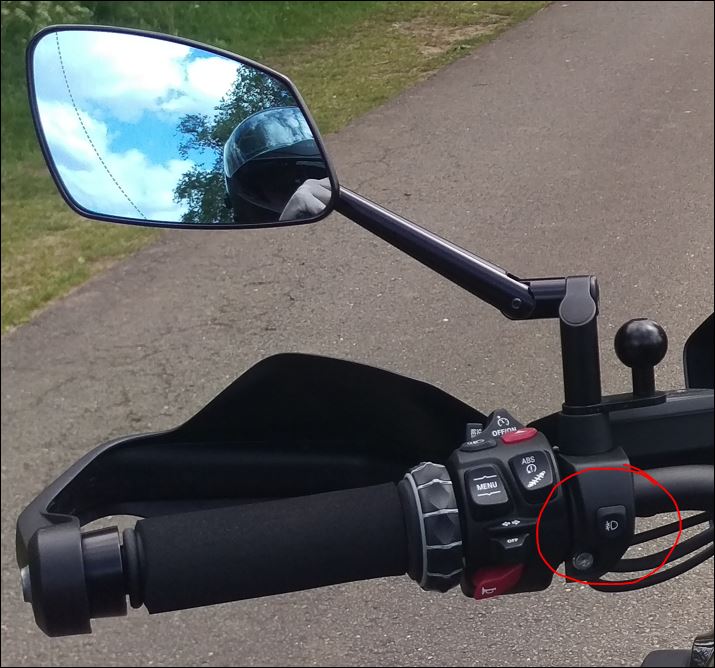

Ich brauche mal eine Info von euchâ€ŠđŸ€—
Nach dem ich nun heute meine 13er mal genauer untersucht hab (es regnet bei uns schon den ganzen Tag, deshalb konnte ich nicht fahren 🙈) musste ich feststellen dass sich die Zusatzscheinwerfer nur umstĂ€ndlich ĂŒber das LichtmenĂŒ in den Einstellungen des tft einschalten/ausschalten lĂ€sst
Da hĂ€tte ich mir doch lieber einen Schalter am Lenker gewĂŒnscht
War das bei der 1250er auch schon so, oder gibts da irgendwie einen Trick um das ein/ausschalten auf einen anderen Schalter zu legen
??đŸ€”
Schöne GrĂŒsse aus SĂŒdbadenâ€ŠđŸ€—
Gast 75882
Die 1250 hatte einen Schalter, die 1300 nicht mehr.

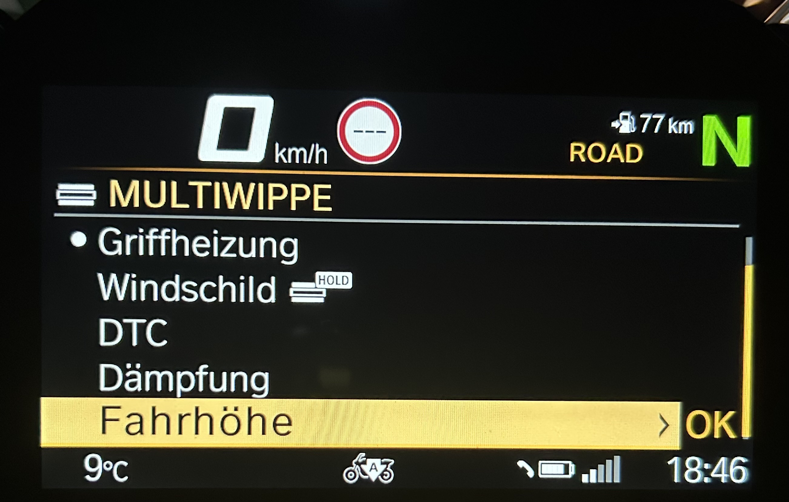

Tauchen denn die Zusatzscheinwerfer nicht als Option in der Multiwippe auf, also dort, wo man DÀmpfung, Heizgriffe, etc. auswÀhlen kann?

Habs nur mal irgendwo in 'nem YT Video gehört, du kannst dir doch bei der 13er irgendwelche Favoriten auf den neuen Knopf links oben an der Armatur legen.. vielleicht auch die Nebler?
Rundling
Rundling
03.06.2018
BeitrÀge
320
79379 MĂŒllheim
Ex. R1200GS, R1300GS
Ja, du kannst dir zwei Option als Schnellzugriff auf die Wippe legen
 die Zusatzscheinwerfer gehören leider nicht dazu

Die Zusatzscheinwerfer sind ĂŒber das MenĂŒ EINSTELLUNGEN einzuschalten.
Ist leider etwas umstÀndlich.
