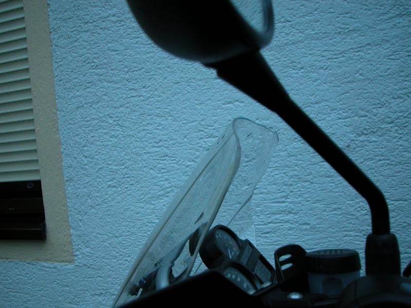

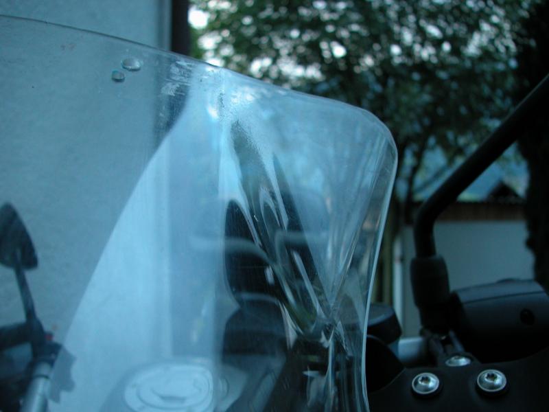

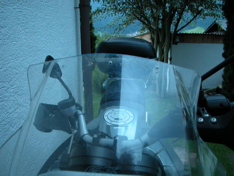

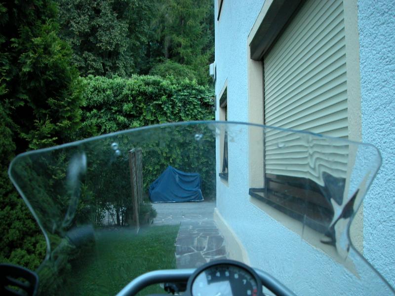

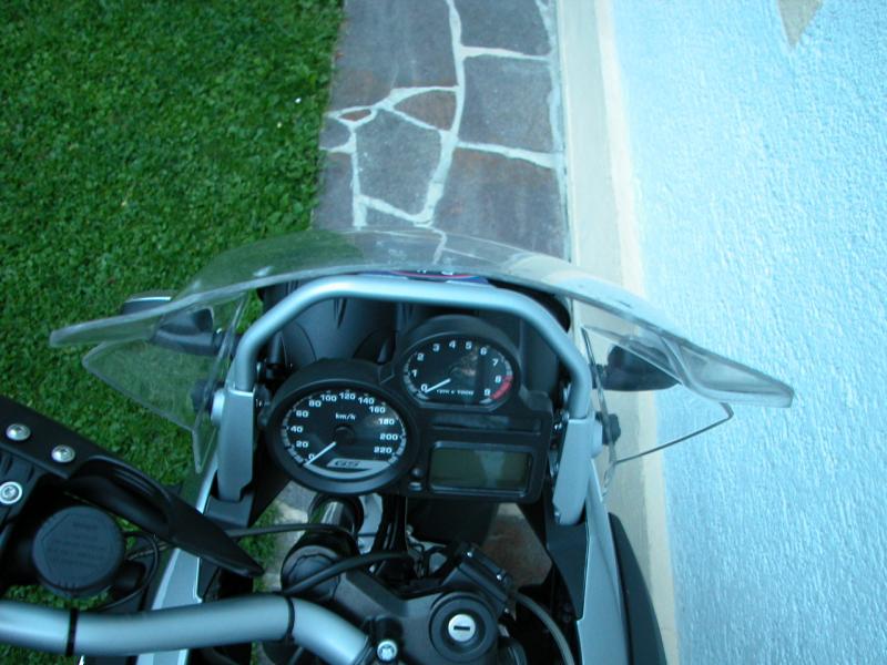

nachdem der PC nun wieder zu funktionieren scheint hier endlich die Fotos zu meinem Windschild-Umbau.
1. 5 cm abgeschnitten
2. die beiden "Ecken" links und rechts, die urspr. Richtung Fahrer zeigen und die Turbulenzen stark mitverursachen, mittels Heißluftpistole angewärmt und nach vorne gebogen. Sie laufen nun in etwa in der Hauptlinie der Scheibe.
Ich hoffe, man kann es gut erkennen.
Stört euch nicht an den Löchern, die stammen noch von den diversen Spoiler-Versuchen; abschmirgeln und aufpolieren kommt auch erst, wenn alles passt.
Das "Ohrenverbiegen" ohne Abschneiden brachte es bei mir übrigens nicht.
Grüße aus Tirol!

Hallo peter-k,
ganz ist es uns ja auch nicht gelungen, keine Trübungen zu erzeugen. Aber es ist ja auch die "Bastel-Scheibe" :D.
Wichtig ist, das Gebläse nie länger auf dieselbe Stelle zu halten, immer schön in Bewegung bleiben - wie beim Haare-Fönen...
Abstand ca. 10 - 15 cm.
Der Schmelzpunkt ist bei den 600-Grad-Gebläsen recht schnell erreicht.
Ich hab das bei dem abgeschnittenen Streifen dann auch noch probiert, da waren gleich Bläschen zu sehen.
