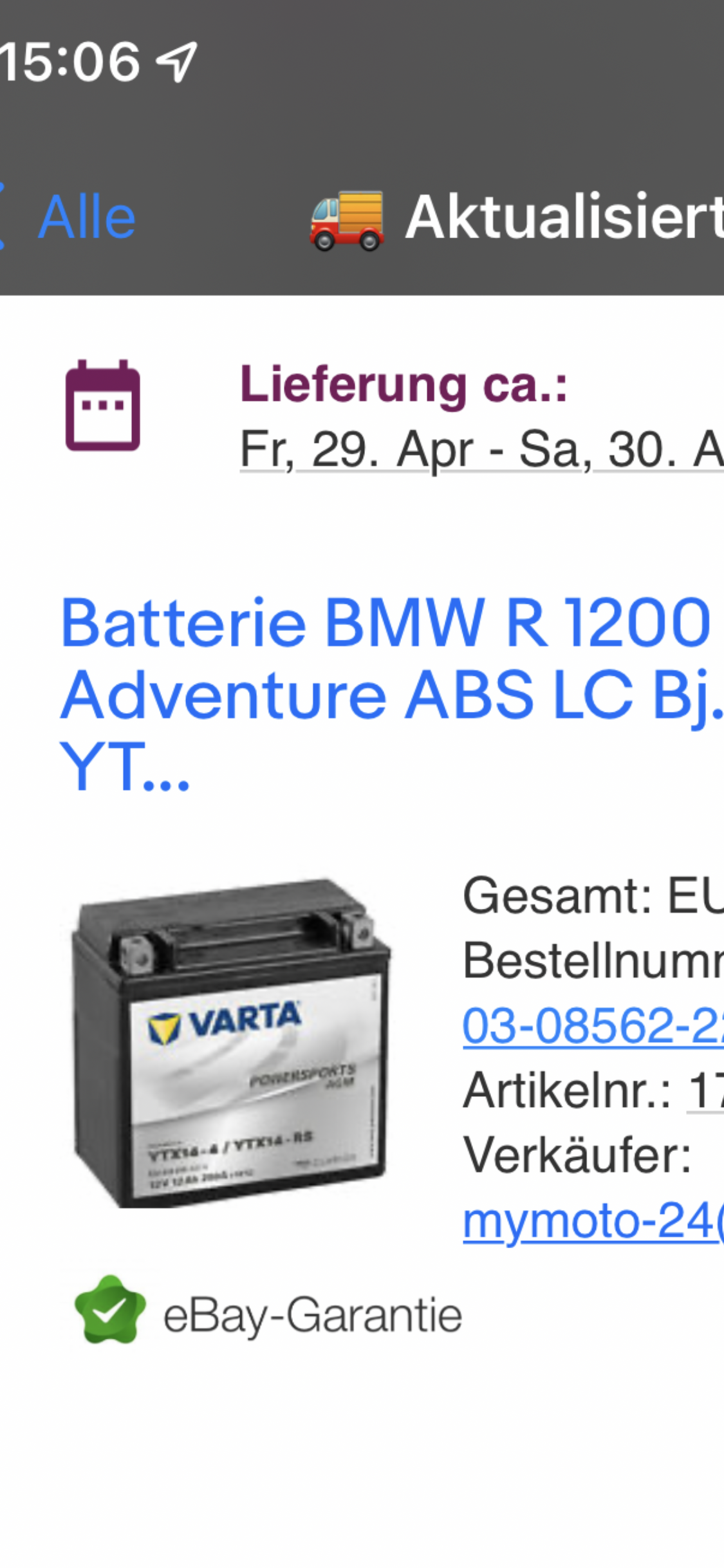

Varta für die 12er von 2012 u 2015ner, kostet ca 60€ und funktioniert bestens.
Gruß M.
