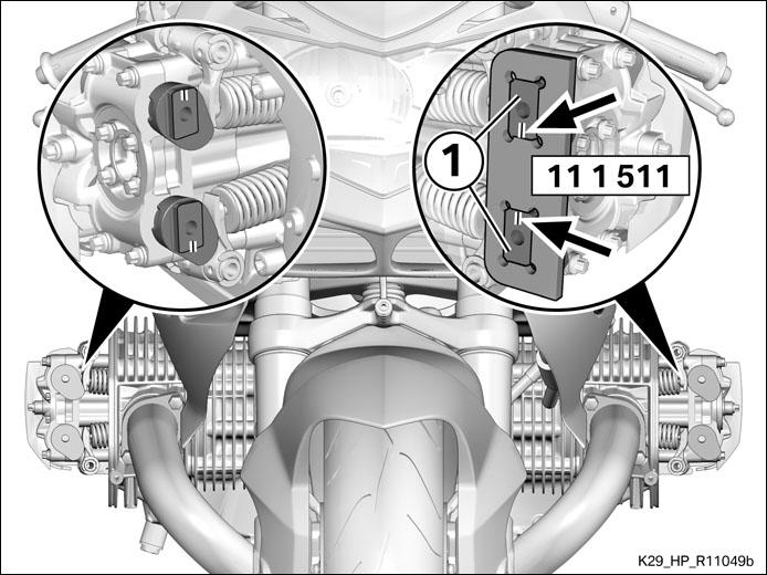

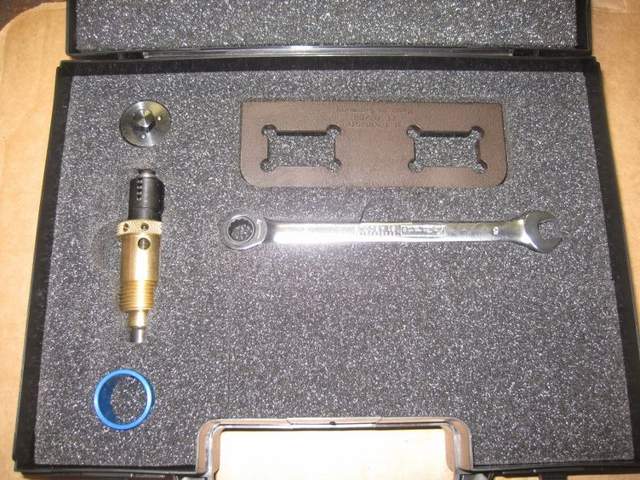

Was du aber dafür brauchst, ist die NW Lehre und der OT Punkt finder.
Meine Erfahrungen sind, wenn die NW nicht genau ausgerichtet sind, der OT zur Ausrichtung abweicht, stimmen die Werte durch die schräggestellten Nocken bei der Kontrolle nicht.

Den Totpunktfinder braucht man zumindest bei den Versionen mit 4 Ventildeckelschrauben nicht, da die Überschneidung (Zeitpunkt, wo beide Ventile geschlossen sind) recht gross ist.
Ich helfe mir immer mit einem dünnen Holstäbchen,welches ich durch die Bohrung der Hauptkerze in den Brennraum führe. Damit kann man den OT recht gut erkennen (und ein paar Grad Abweichung machen nichts aus).

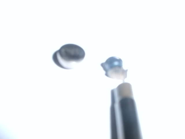

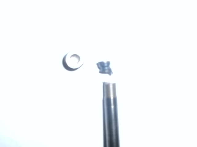

Bei zuviel Spiel (0,40 mm) liefen die Shims ein und zerstörten oben am Schaft die Ventile.
(Heute wieder aktuell bei einer 2011er DOHC, siehe Foto, das Ventil habe ich durchgeflext, damit man es aus der Führung herausbekommt)

Ein Fehler beim einstellen oder hier falsch interpretiert und das Ventil reisst danach beim laufen ab, neues Pleuel, Kolben, Zylinder, Kopf.

Aufrgund der PN`s, das Werhzeug im Koffer ist die Lehre, das andere zum einschrauben anstelle des Kettenspanners. Mit diesem Werkzeug wird eine vorgegeben Spannung ohne Öldruck eingestellt, damit die Steuerzeiten genau stimmen oder bestimmt werden können, zum Ventile einstellen genauso wie nach einer Rep oder zur Kontrolle dieser, oder wenn ein Kunde Leistungmangel beklagt, unrunden Leerlauf, zu starkes Patschen im Schiebebetrieb.
Wo bekommt man das Werkzeug oder wie ist die Bezeichnung ? Danke
