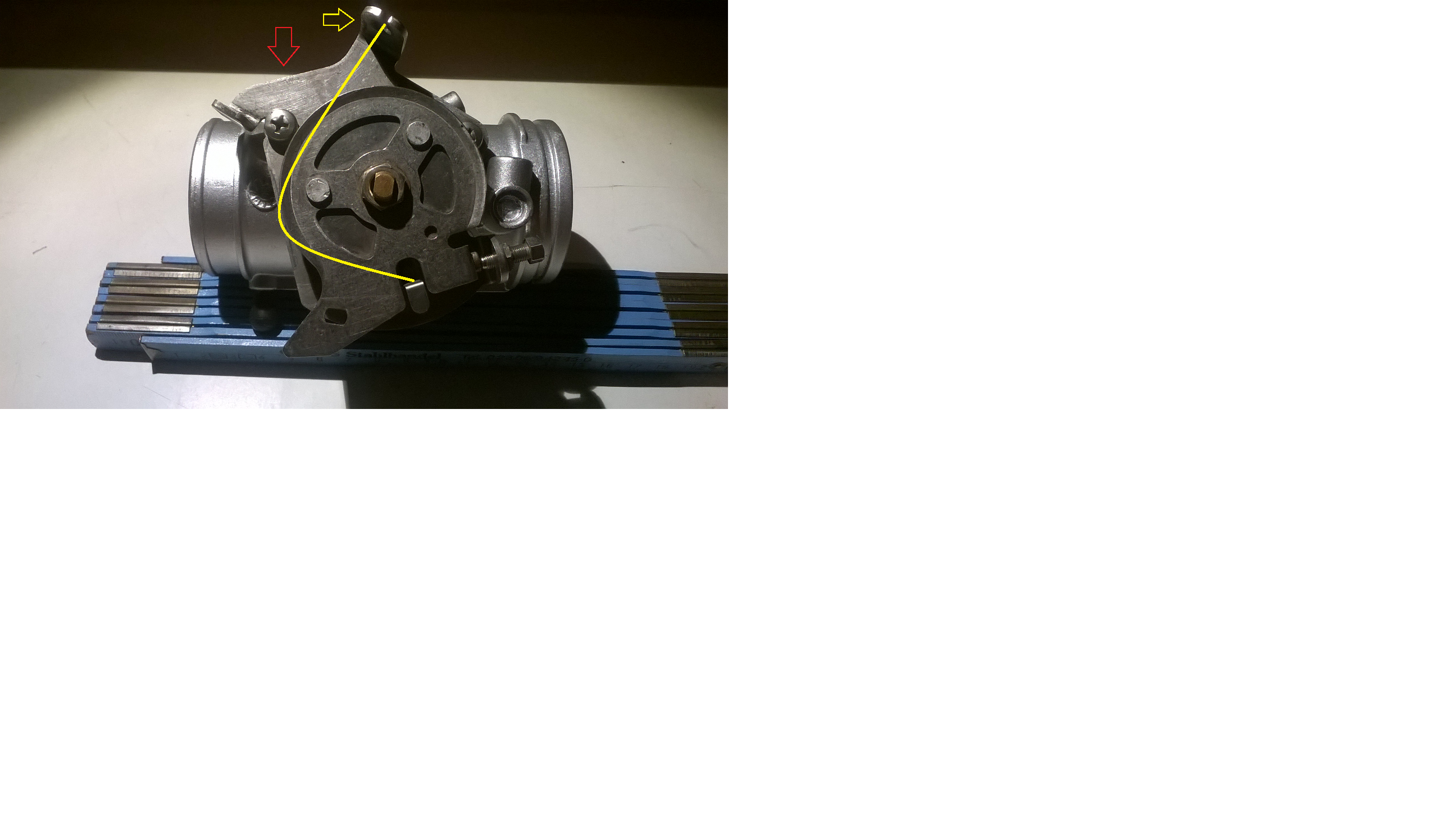

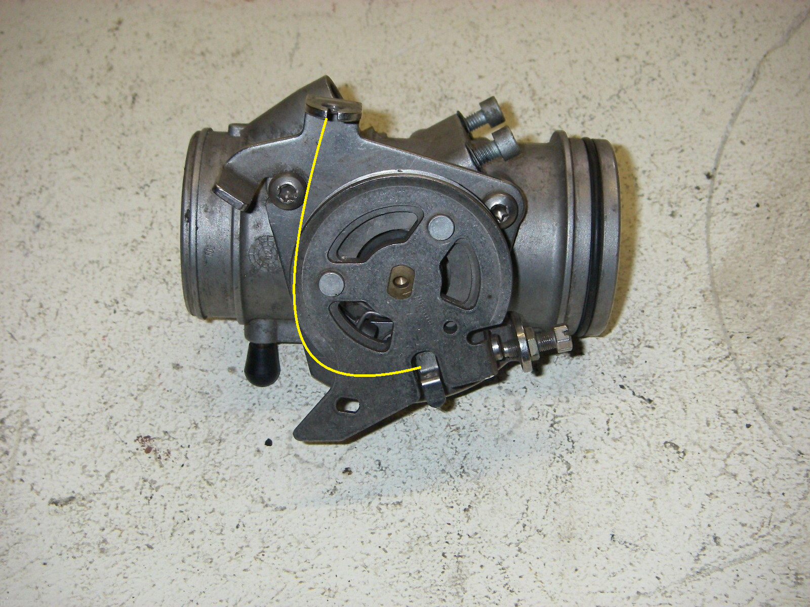

schau die bilder an! und ich habe keineswegs einen "knoten" im hirn.............

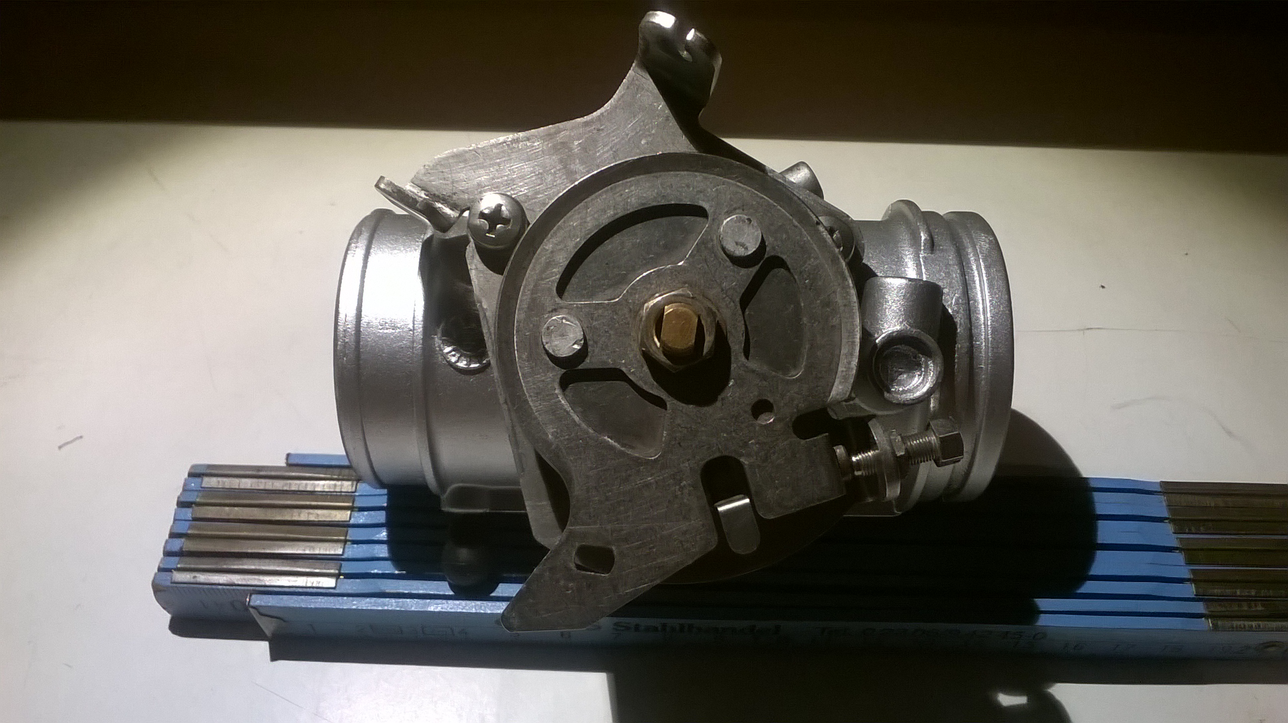

die bilder sind beide von rechten drosselklappen! die im bild links zu sehende ist die für einteiligen gaszug und die im bild rechts für seilzugverteiler!

die züge für den verteiler sind zwar im gesamten unterschiedlich lang aber die länge ab seilzughüllenende ist bei beiden im verhältnis zueinander gleich lang

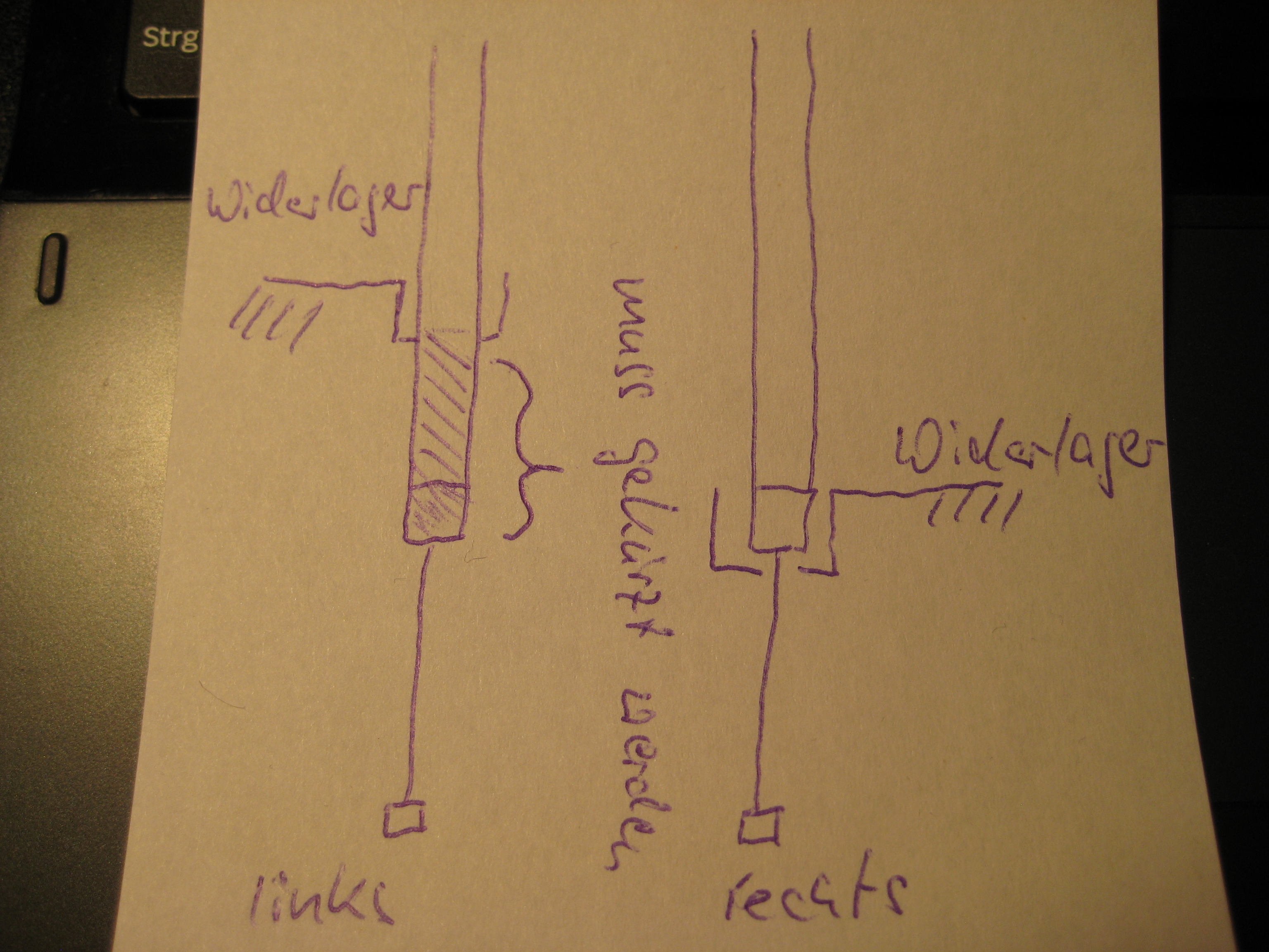

Hi Kuhschrauber,
kann es sein, daß wir hier über 10 Seiten diskutieren und jeder die andere Partei für einigermaßen bescheuert und begriffsstutzig hält, nur weil wir bisher nicht verstanden haben, was Du uns sagen möchtest?
Ich hab mal eine Skizze beigelegt. Evtl. bringt die Klarheit?
War Deine eigentliche Aussage, daß die unbearbeiteten, originalen Bowdenzüge der Version mit Verteiler nicht ohne Adaption in die Drosselklappen eingehängt werden können, weil die Abstände zwischen Widerlager der Hülle und Aufnahmepunkt für den Nippel rechts und links unterschiedlich weit auseinander liegen?
Dann hattest Du natürlich recht und wir alle sind bescheuert!
Man muß in diesem Fall eben entweder die Hülse kürzen oder die Seele verlängern (Stichwort "Schraubnippel), damit´s passt!
Grüße vom elfer-schwob

bei der linken hat man zb 45mm zug und bei der rechten aber nur 35mm zug zum ziehen zur verfügung bei den alten klappen! der verteiler ist für 45mm zug ausgelegt aber bei 35mm ist dann schluss mit ziehen da die rechte dann am anschlag ist!
richtig oder falsch?
elfer-schwob
elfer-schwob
09.04.2008
7.164
im Murrdäle
1150 GS-A, R 80-Umbau
rischtiiisch!
oder andersrum: die eine klappe ist mit 1 mm spiel im zug am leerlaufanschlag, die andre schon bei viertel-gas.
das ist logo!
drum müssen eben die züge für die unterschiedl. widerlagerabstände durch kürzen der hülse oder verlängern der seele angepasst werden.
aber dann funktioniert's!
