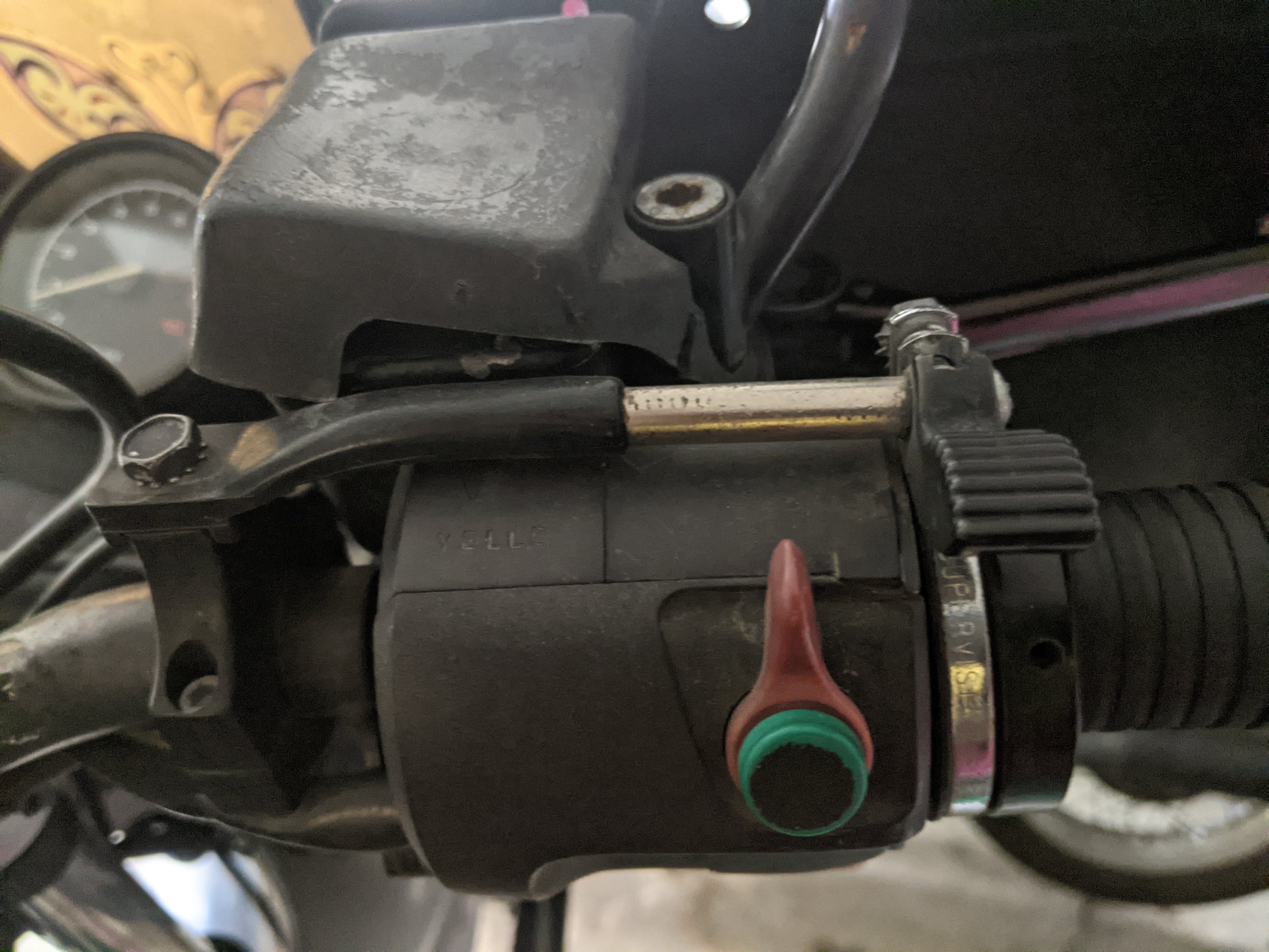

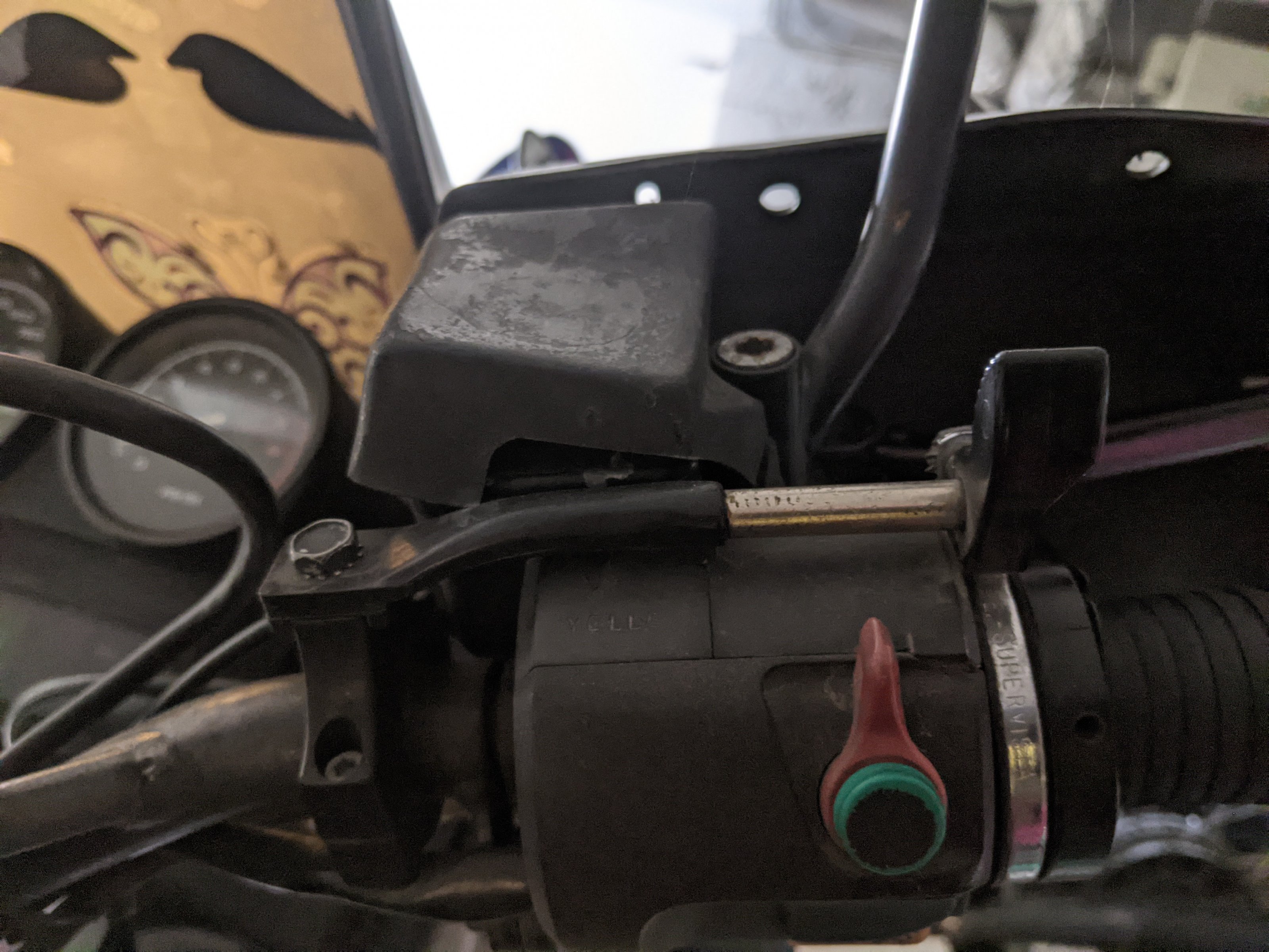

Moin, so sieht das bei meiner Dicken Bertha 2 aus. Funktioniert eigentlich recht gut und ist easy zu handhaben.

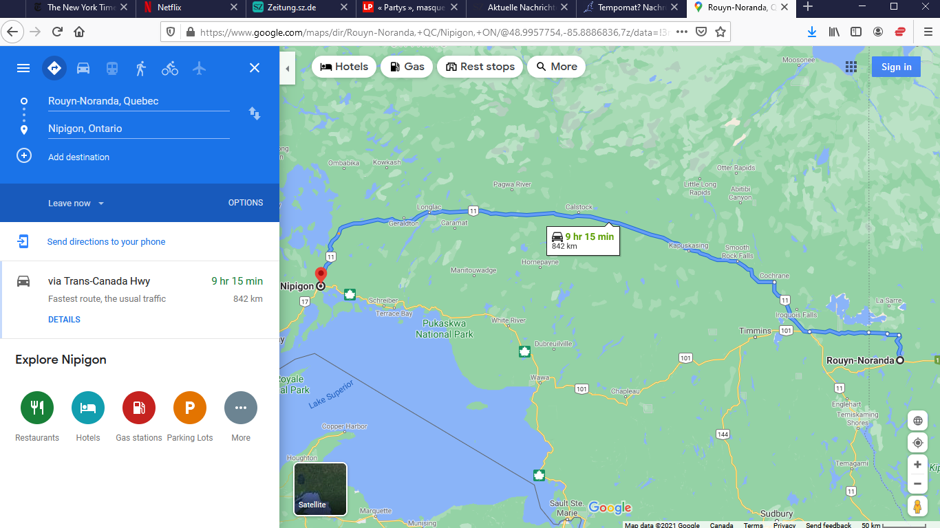

Yo, aber ernsthaft kannst du so ein Teil eigentlich nur bei so Strecken wie der hier einsetzen. 800 km durch Wald und immer Bolzengrad. Ich dachte irgendwann ich werde wahnsinnig .......
