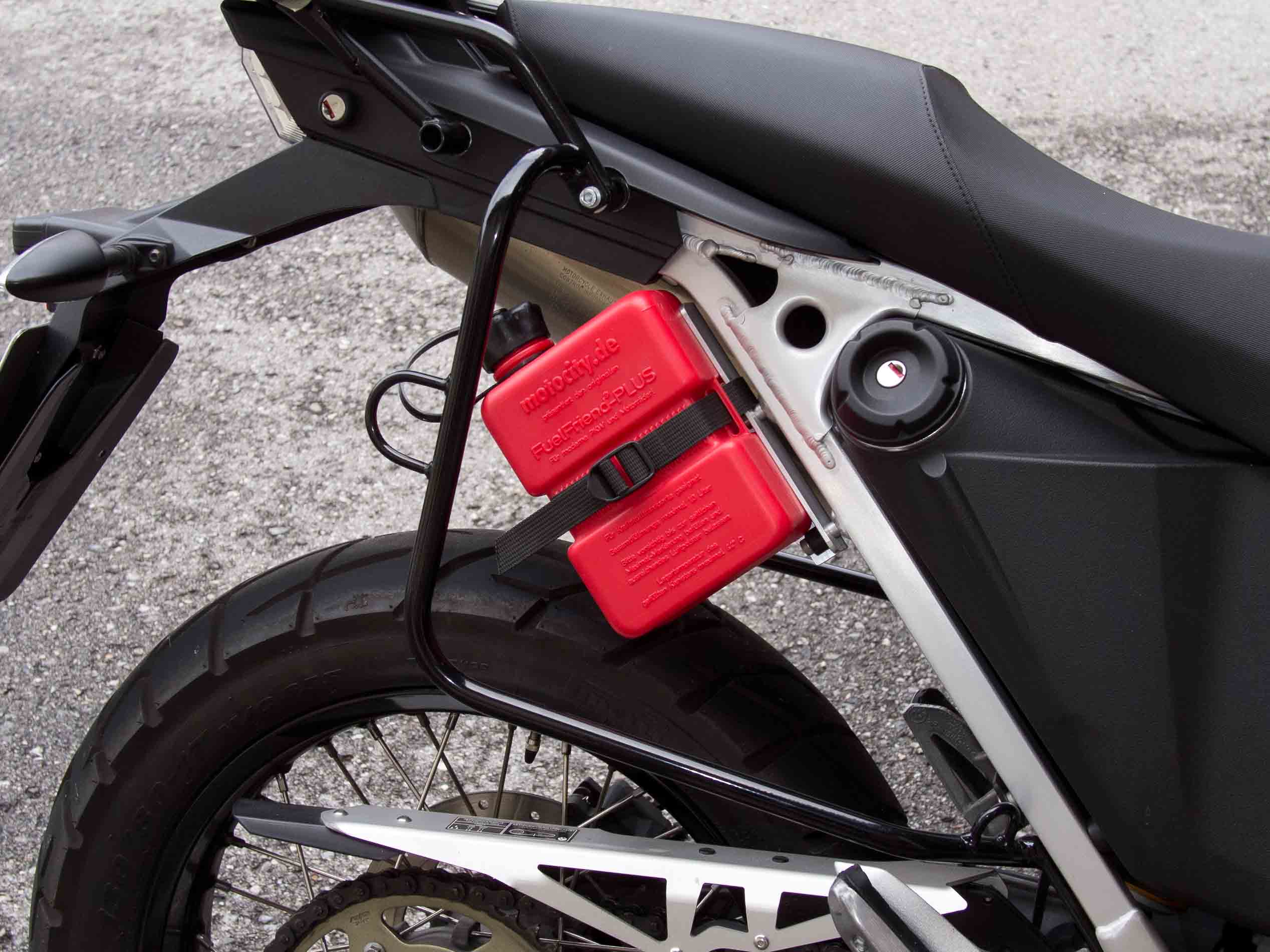

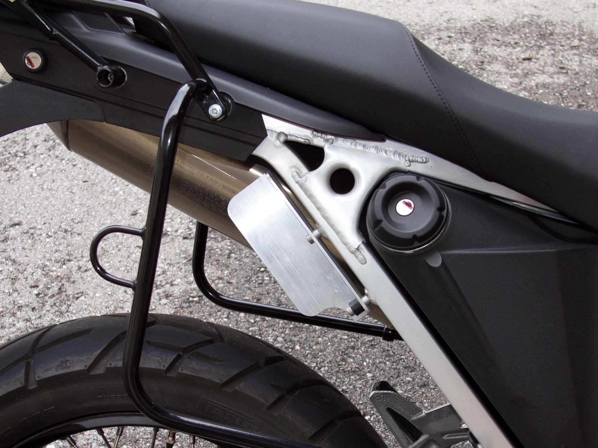

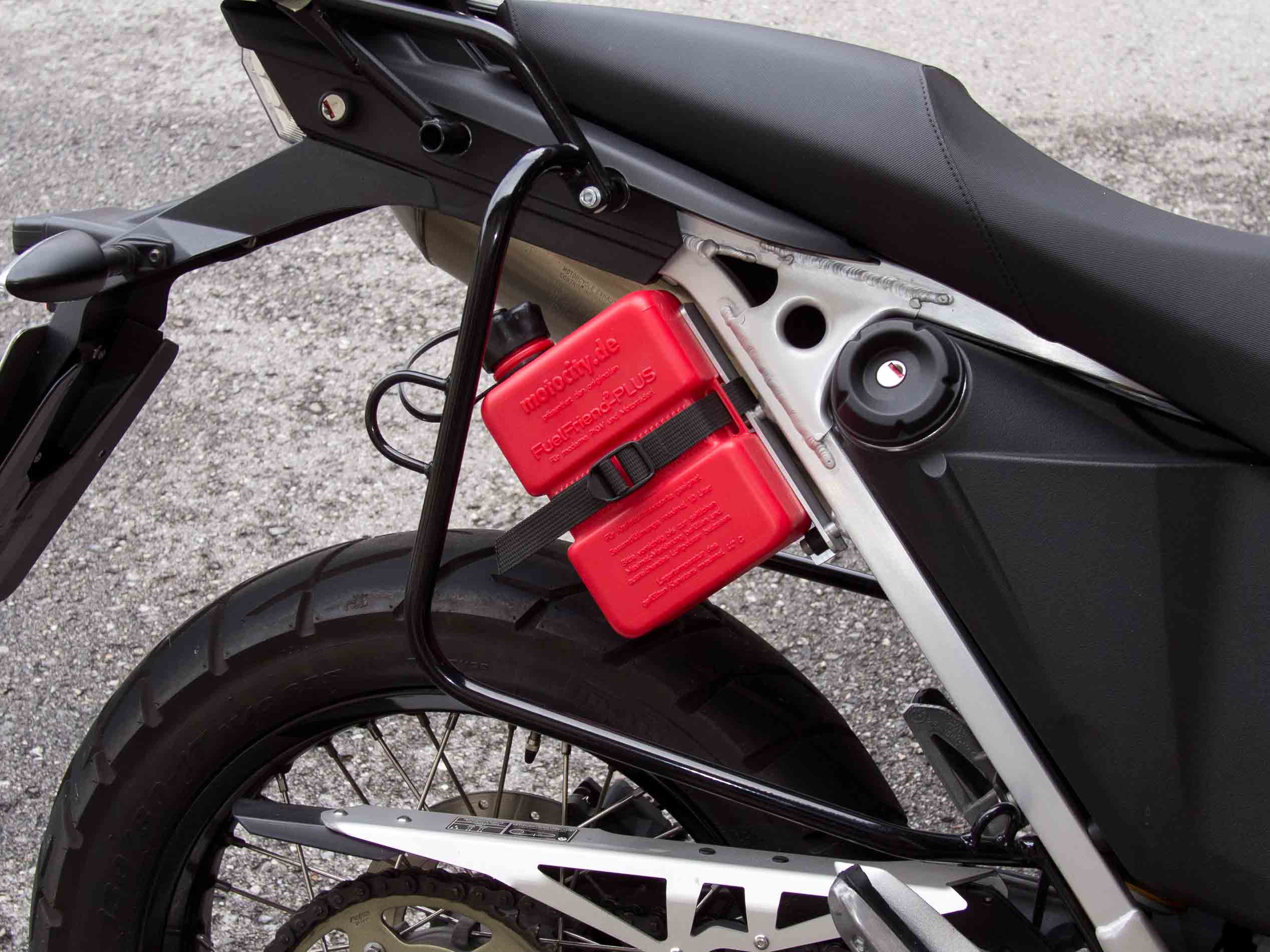

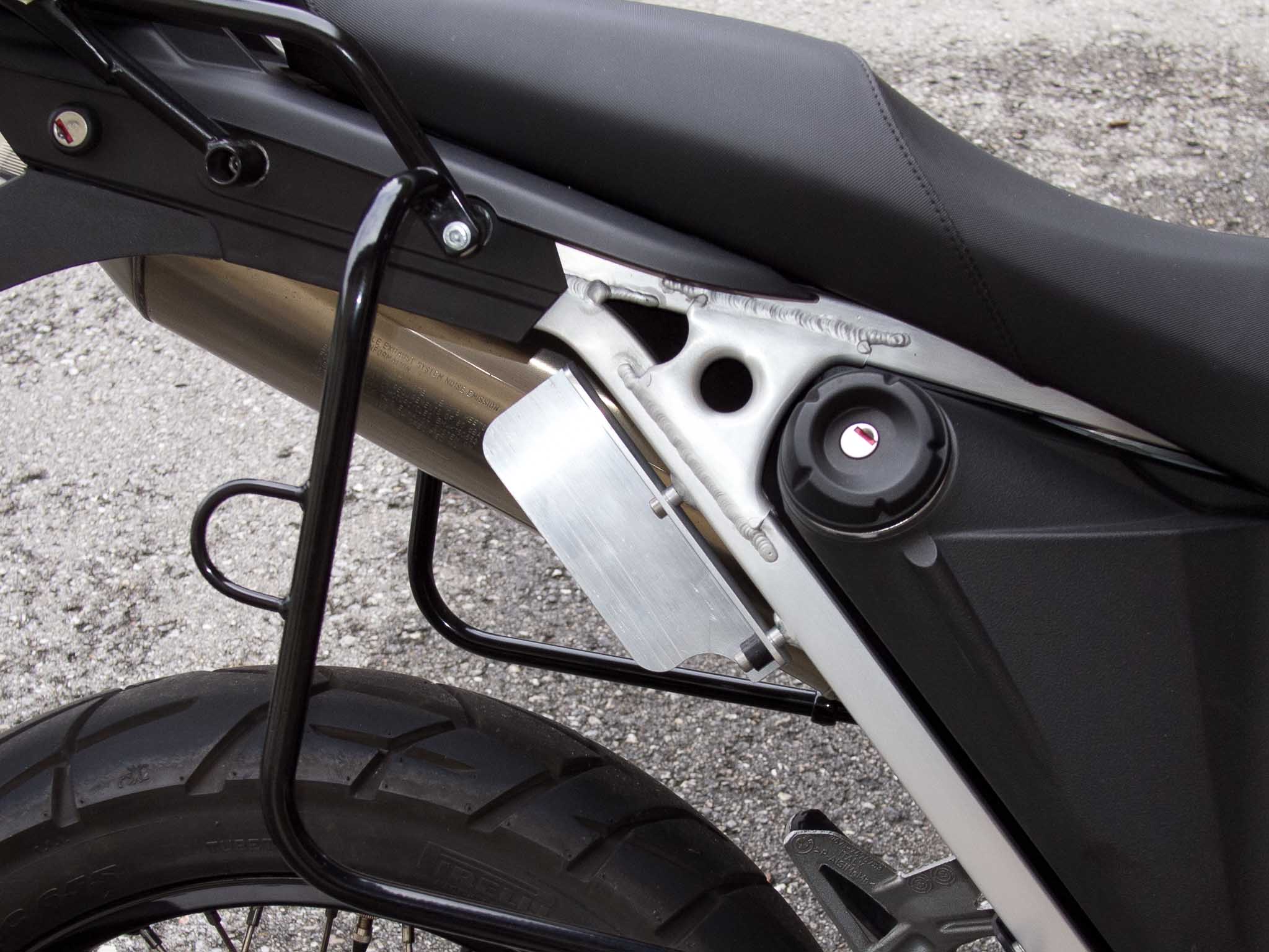

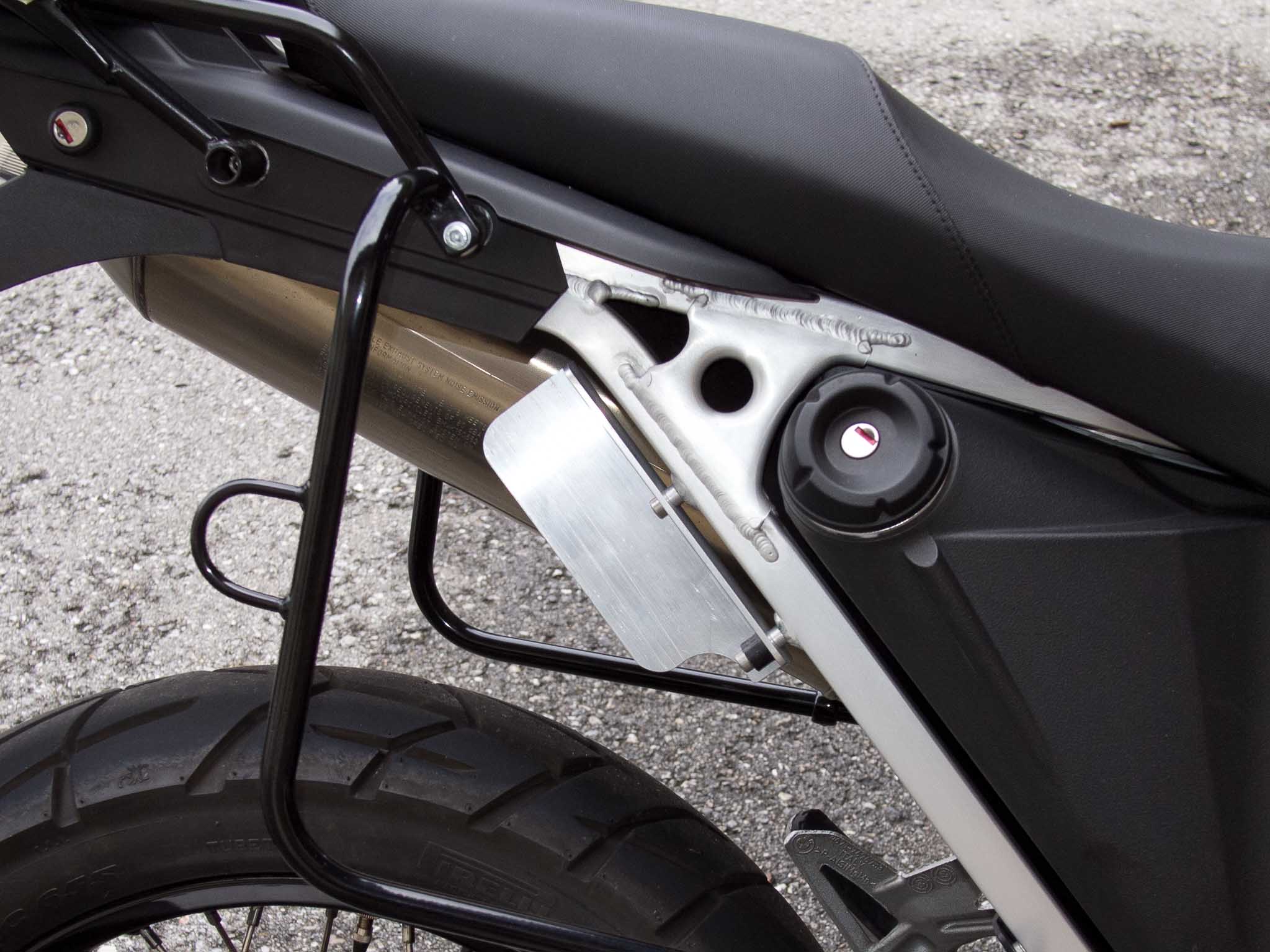

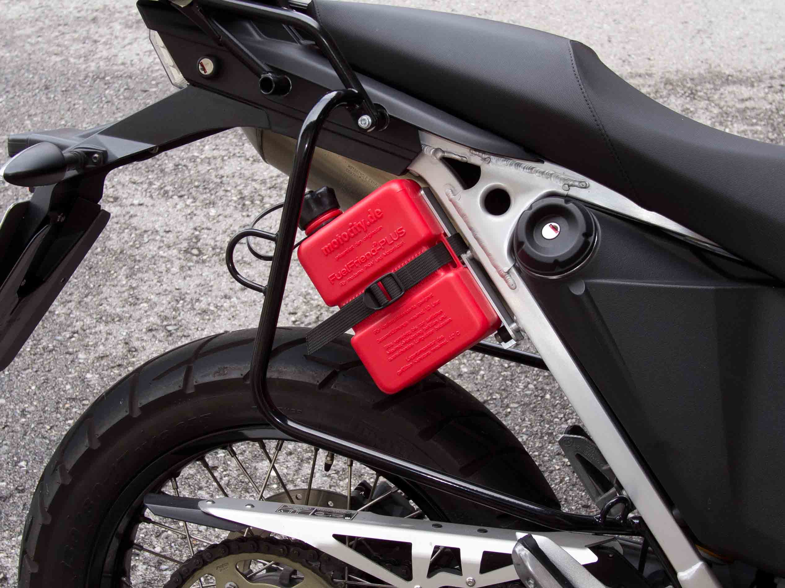

Kleine Notreserve (1 Liter)
Ich habe seit langem eine kleine Notreserve an meiner X-Country dabei, wenn ich eine größere Ausfahrt vorhabe.
So ist der Stress nicht mehr ganz so groß wenn die Tanklampe leuchtet. Der Kanister ist ein 1 Liter Fuelfriend, die Halterung ist Eigenbau aus einem Aluwinkelprofil. Verwendet wurden die nichtbenutzten Montagepunkte des Aktivkohlefilters der US-X-Country.
Gruß Nobu
Gruß Nobu
Anhang anzeigen 125411Anhang anzeigen 125412
Ah, keine schlechte Lösung! Den Kanister kannte ich noch gar nicht.
Aber warum, in Gottes Namen, muss das Ding signalrot sein??
