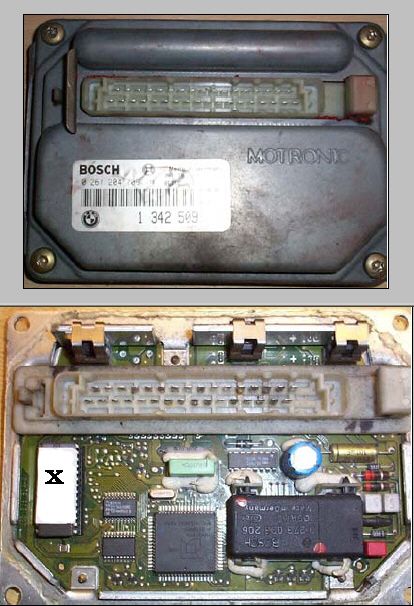

Hallo, falls wirklich das Steuergerät der Motronic defekt sein sollte (was auch immer da dann wohl kaputt wäre), dann Vorsicht, denn die Steuergeräte unterscheiden sich, auch wenn in der zuvor genannten Auktion drin steht passend für R1100GS,R,RT und RS, denn das ist falsch. R1100GS und R1100R haben dieselben Steuergeräte, RT und RS haben auf jeden Fall ein anderes. Aber im Prinzip kannst Du Dir so viel ich weiß auch ein Steuergerät einer RS oder RT besorgen und dann eben das gesockelte Motronic-Eprom aus Deinem alten Gerät in das erworbene Gerät reinsetzen. Pech wäre es natürlich, wenn dieses Eprom aus Deinem alten Gerät auch kaputt wäre. Am besten dann eben gleich das richtige für Dein Modell besorgen. Wie gesagt, der Unterschied der Steuergeräte besteht in diesem (wieder-)programmierbaren Eprom. Generell handelt es sich bei Deinem Modell um die Motronic MA 2.2. Genaue Teile-Nummer für Dein Modell musst Du erfragen. Im Anhang siehst Du die Motronic MA 2.2 von außen und die Platine innen. Das X auf der Platine kennzeichnet dieses genannte Eprom. Wie gesagt das Ganze eben nur für den Fall, wenn Dein Steuergerät wirklich einen Defekt hat.

Hi!
Kann man den ge-x-ten Chip einfach austauschen z.b. gegen einen "Tuning-Chip" oder muss man loeten???
Thx, Alex
turncryer
turncryer
19.04.2007
116
Hi!
Hallo, wie Du au dem Bild siehst, sitzt da ein Sockel drunter, sprich Du kannst den Chip/Eprom einfach vorsichtig raushebeln und natürlich auch durch einen anderen ersetzen, der dann einfach wieder in den Sockel gedrückt wird .... aber richtig rum reinmachen -> oben muss die Kerbe des Eproms sein.
