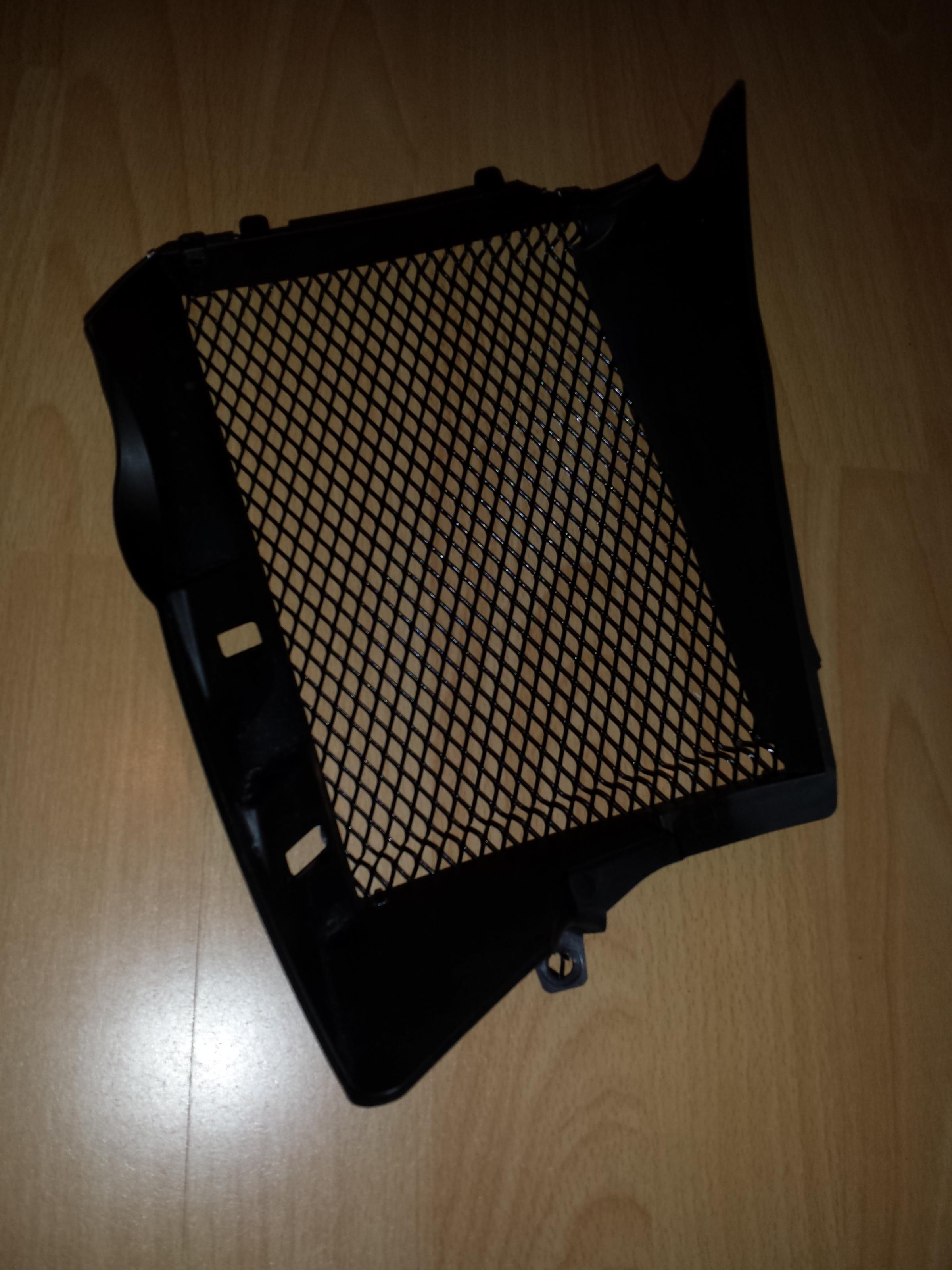

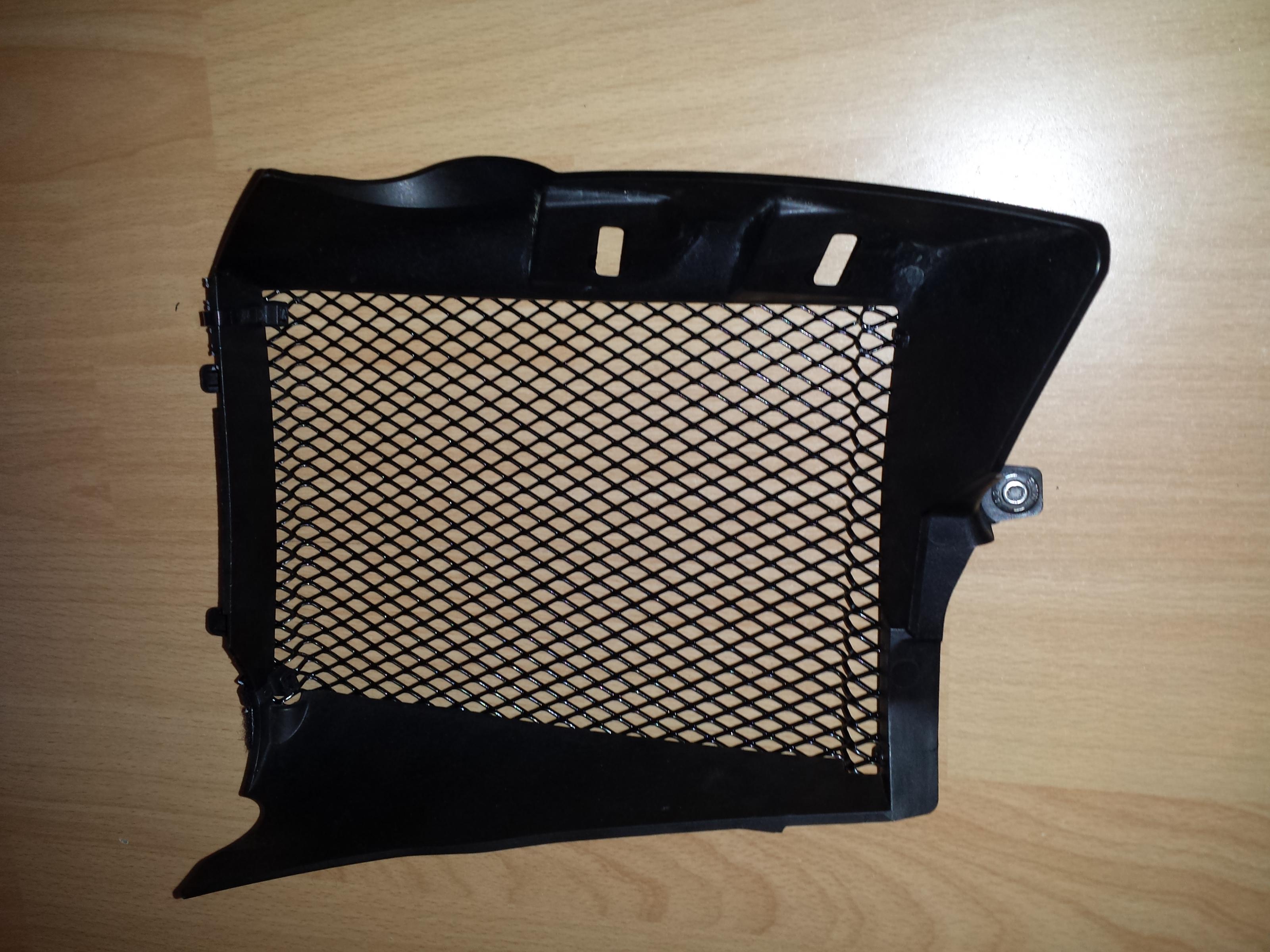

Selbst gemacht aus Racinggitter ,Alu schwarz ,hält gut und wackelt nicht .Befestigt mit schwarzen Kabelbindern und wenns kaputt geht wird ein neues gebaut .
Gibt kein Problem damit ,weder mit Mücken noch mit Steinchen.
Preis pro Teil max 2 Euro .( 0,50 Std Winterarbeit sozusagen );)

40...50% der Kühlerfläche zu verdecken macht evtl. in Sibirien Sinn, im gemäßigten europaweiten Sommer ist es indes eher kontraproduktiv.
Quick macht es richtig! Ordentliche Maschenweite, stimmige Optik, günstig und soweit erkennbar eine saubere Verarbeitung.
Wenn jetzt noch eine Bauanleitung samt Detailfotos kommen würde, dann wäre das eine top Arbeit mit hohem praktischen Nutzen von der jeder hier profitieren könnte.
