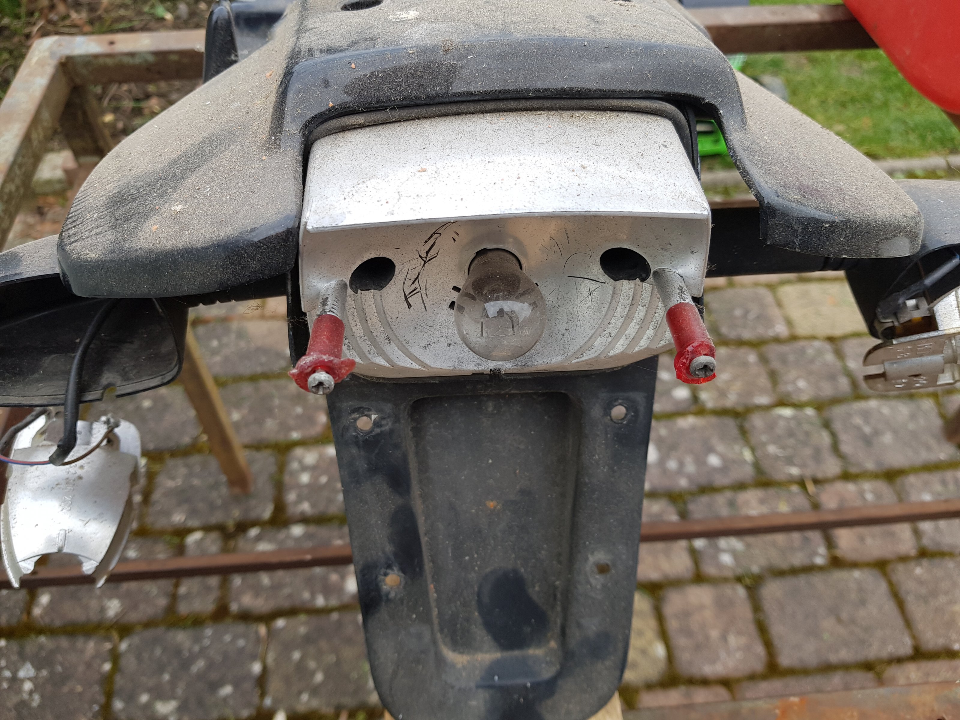

Silikon - hiess mein Wundermittel bei den Blinkern der R1150R - deren Gewinde quitschten schon zu Beginn - neue Gläser waren gefragt :bibbern:

@ Karl-Heinz
Das ist mir schon klar, is'n alter Schraubertrick .Ich habe in der Zeit wo Ich meine 11er habe 4 RL Birnen verbraucht :).

Hallo Karl-Heinz
Wie oft muß am Rücklicht geschraubt werden daß das gefurchte Gewinde stirbt. Meine letzte Aktion dort ist ewig her :wink:
Im Zweifelsfall immer erst die Schraube eine Umdrehung linksrum drehen damit man den Gewindegang findet. Üblicherweise schneidet die Schraube keinen neuen Gang sondern folgt dem alten, außer man setzt völlig schief an und treibt das Ding gefühllos mit dem Akkuschrauber rein.

... Ich war messen 3,6x30mm >> Spax Zylinderkopf 3,5x30 verwenden :wink: .
Spaßeshalber (höherwertiges Material!) und zum Beweis, daß man bei BMW Motorrad in etlichen Fällen preislich einfach nur vollständig die Bodenhaftung verloren hat. Ehrlicher wäre es den Verkauf dieses Artikels mit Verweis auf die Handelsüblichkeit einzustellen. So etwas Wucher zu nennen, ist noch maßlos untertrieben: Selbstschneidende Schrauben für Kunststoffe Linsenkopf TX Edelstahl A2 Gibt's dort sogar stückweise! Wahnsinn!
