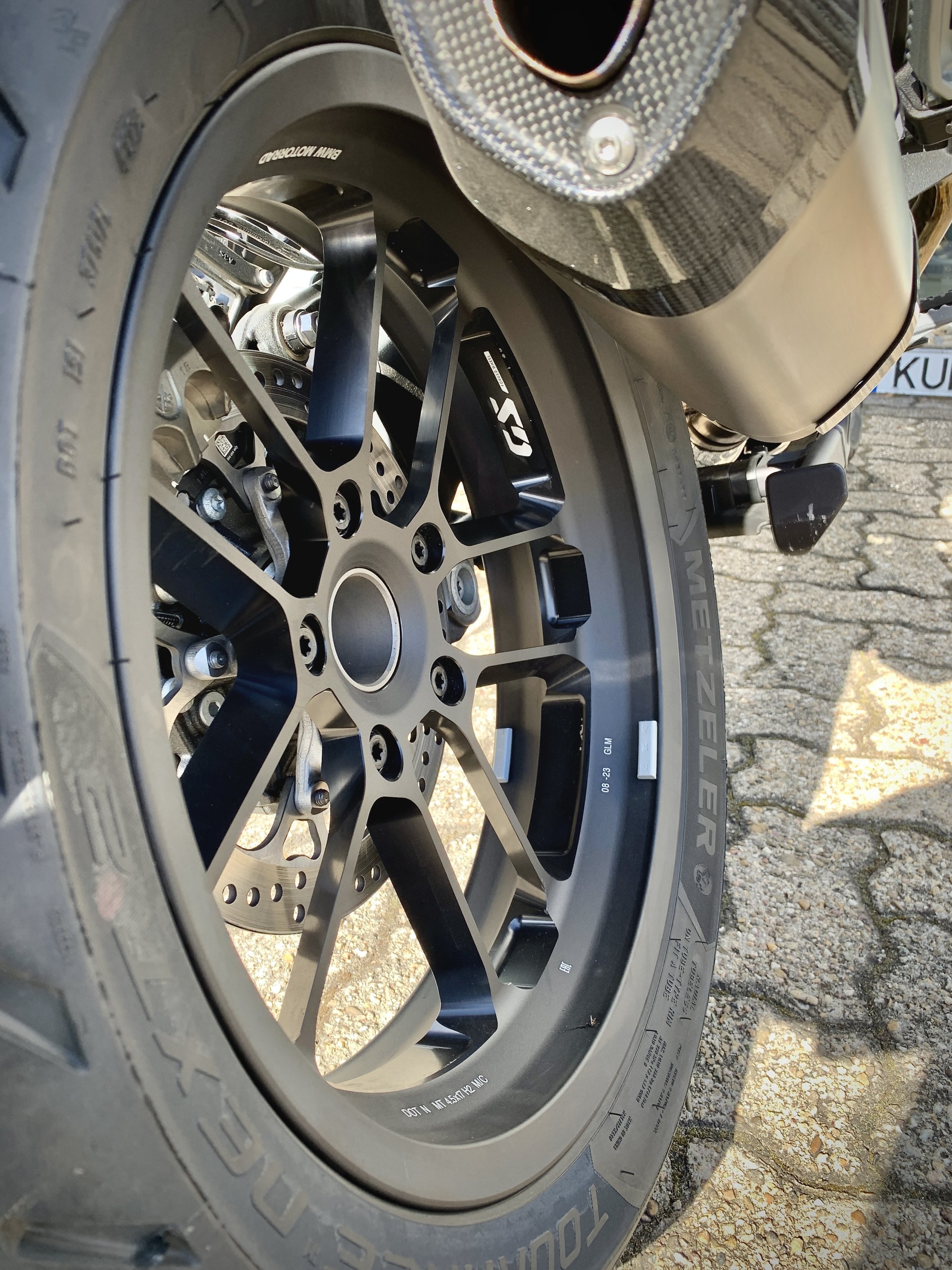

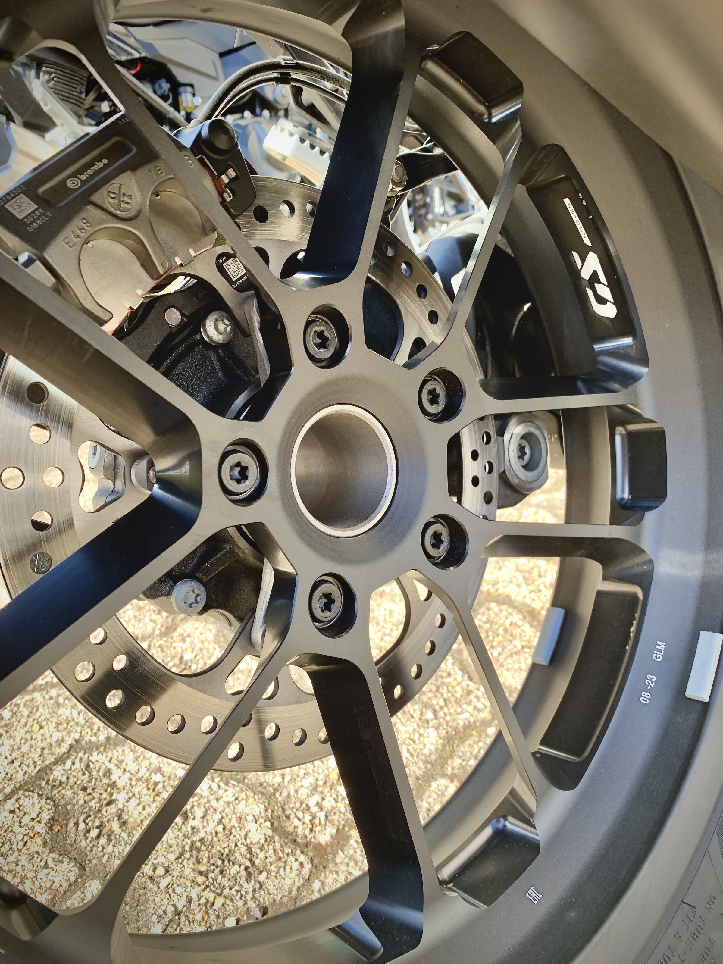

Neben der aus meiner Sicht feinen Optik haben die geschmiedeten Felgen, die gegenĂŒber den Seriengußfelgen um 1,8kg leichter ausfallen, folgende klare Vorteile:
1. Reduzierung der ungefederten Massen
Die Masse jedes Kfz-Rads wird vom Feder- und DĂ€mpfungssystem des Fahrzeugs nicht mit bedient.
Je schwerer ein Rad ausfÀllt, desto intensiver stört es das Fahrverhaltung und Handling des jeweiligen Fahrzeugs.
2. Gyroskopisches Verhalten
Stell' Die vor, Du nimmst das Rad eines Fahrrads an dessen Steckachse in die linke und die rechte Hand - das Rad steht und Du kippst es jetzt von rechts nach links und umgekehrt - funktioniert relativ gut, abhÀngig von Gewicht und Raddurchmesser.
Wenn Du jetzt beginnst, das Rad drehen zu lassen ( Deine Frau "schuckt an" ) dann stellst Du schnell fest: Je grĂ¶ĂŸer die Raddrehzahl ist (und natĂŒrlich das Gewicht und der Durchmesser des Rades), desto schwieriger wird es, das Rad in seiner Achse hin und her zu kippen.
Auf das Fahrzeug bezogen bedeutet ein leichteres Rad ein verbessertes Einlenkverhalten, erleichterte Rechts-Linksschwenks und ganz allgemein ein verbessertes Fahrverhalten und Handling.
3. Reduzierung des Gesamtfahrzeuggewichts
Spricht ja fĂŒr sich selbst...
4. GrundsĂ€tzlich verfĂŒgen geschmiedete Teile ĂŒber höhere Festigkeiten und höhere Beanspruchbarkeit, weshalb BMW diese Felge meiner Meinung nach eher unglĂŒcklich als Offroadfelge tituliert...
5. An anderer Stelle wurde ĂŒbrigens die Scharfkantigkeit der Felge kritisiert - die Felgen, die ich bisher gesehen und gefahren habe, sind eindeutig mit einer Fase versehen.
6. Ja und die Optik hab' ich ja oben schon angesprochen: Die Teile sind schon echt hĂŒbsch!
Gestern hab' ich die Dinger fĂŒr meine neue 1300 GS natĂŒrlich mitbestellt!
Gruß Christoph

Anhang anzeigen 632694Anhang anzeigen 632695
