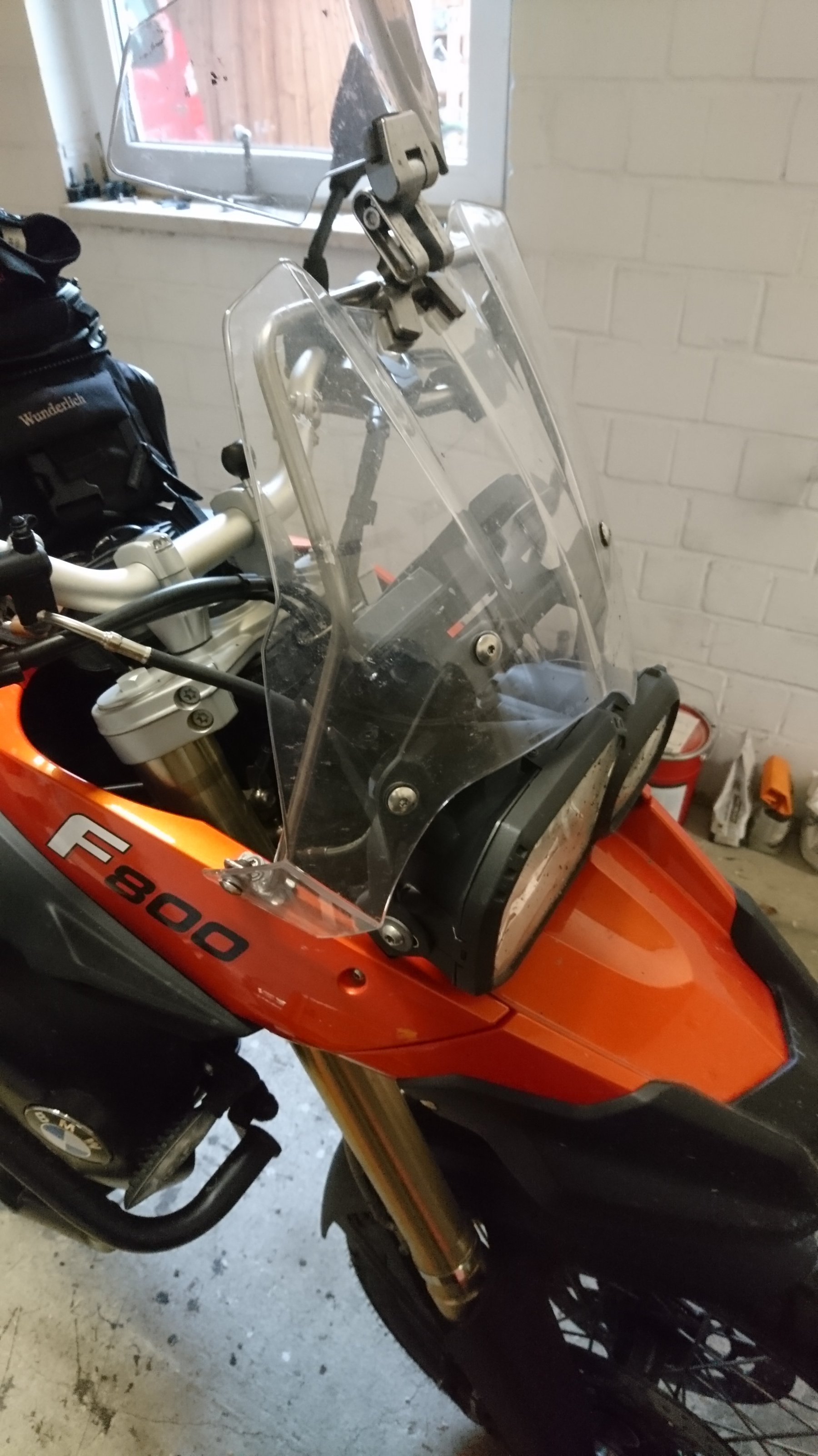

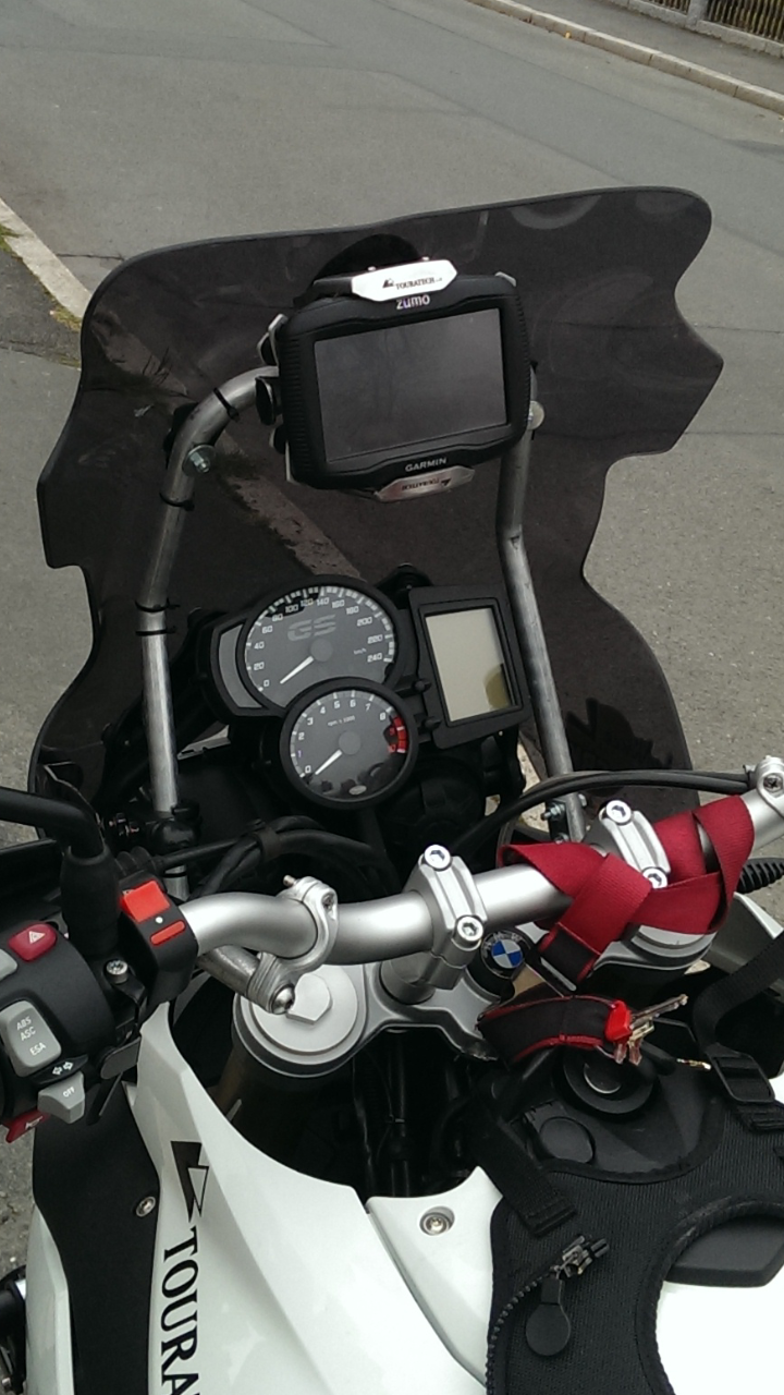

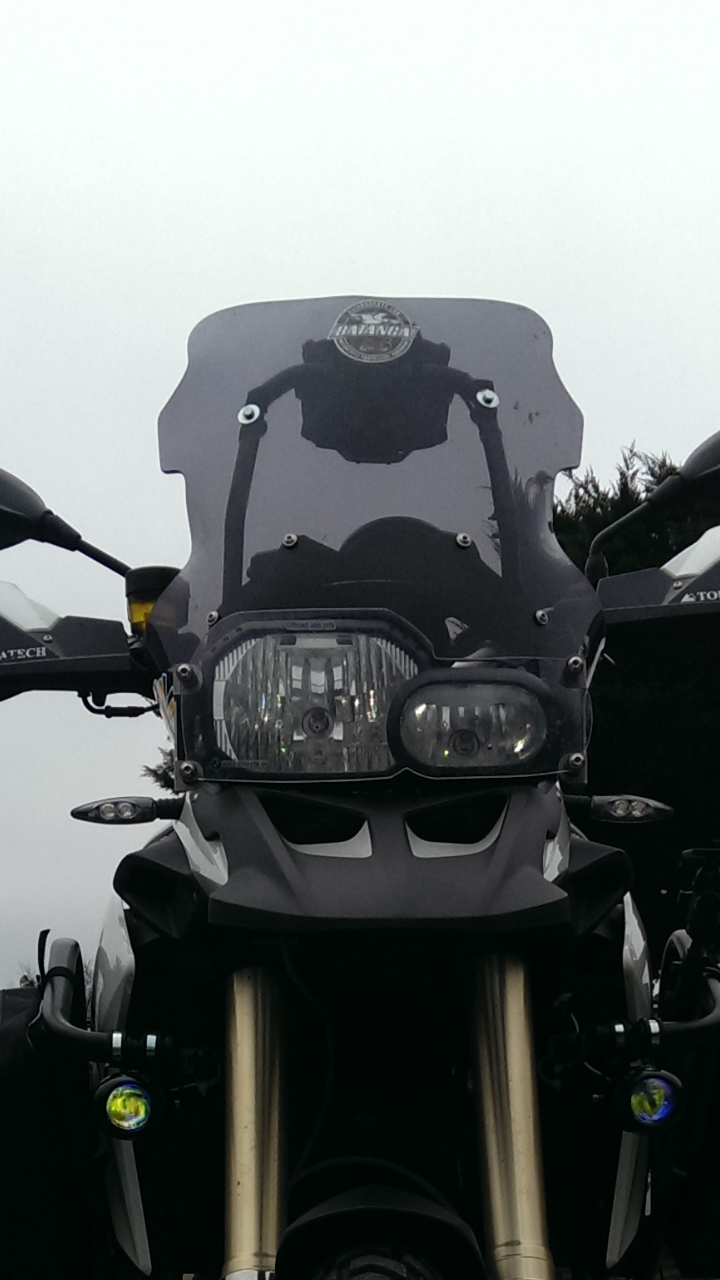

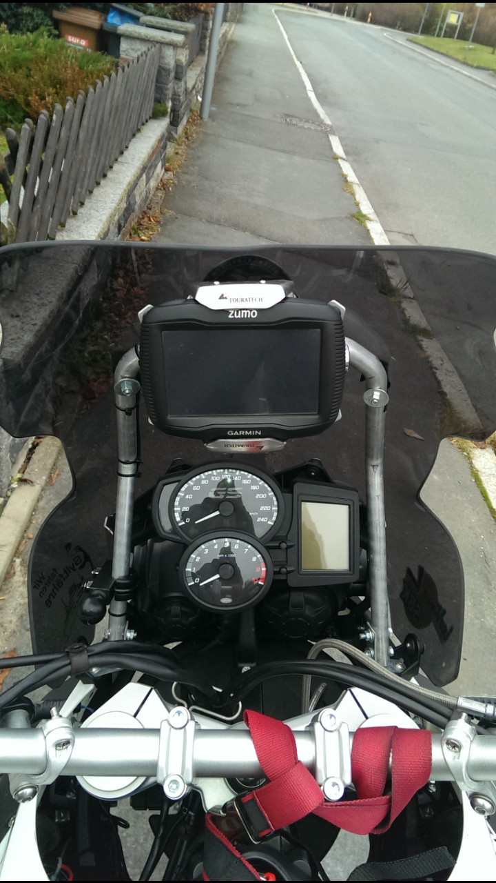

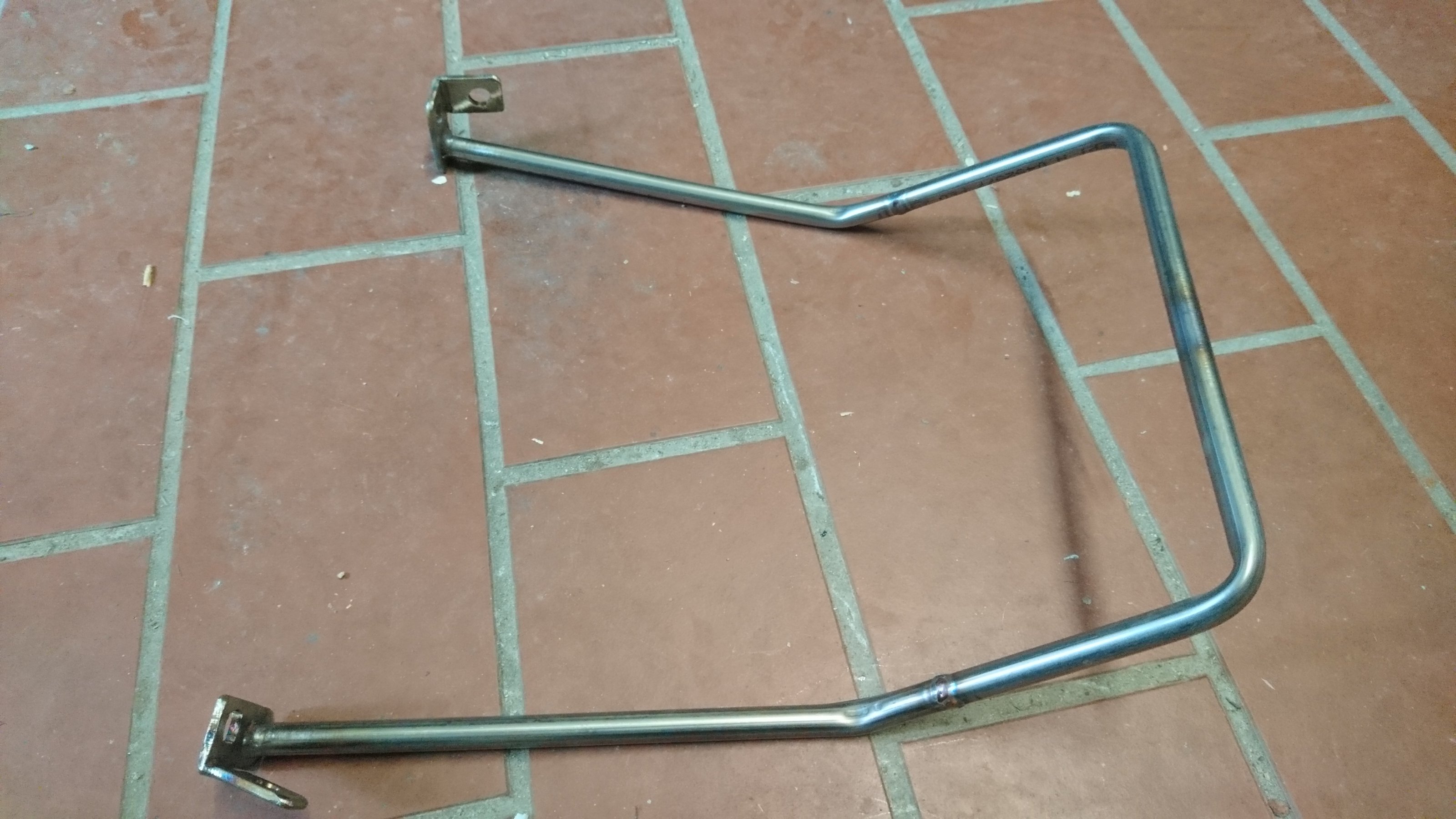

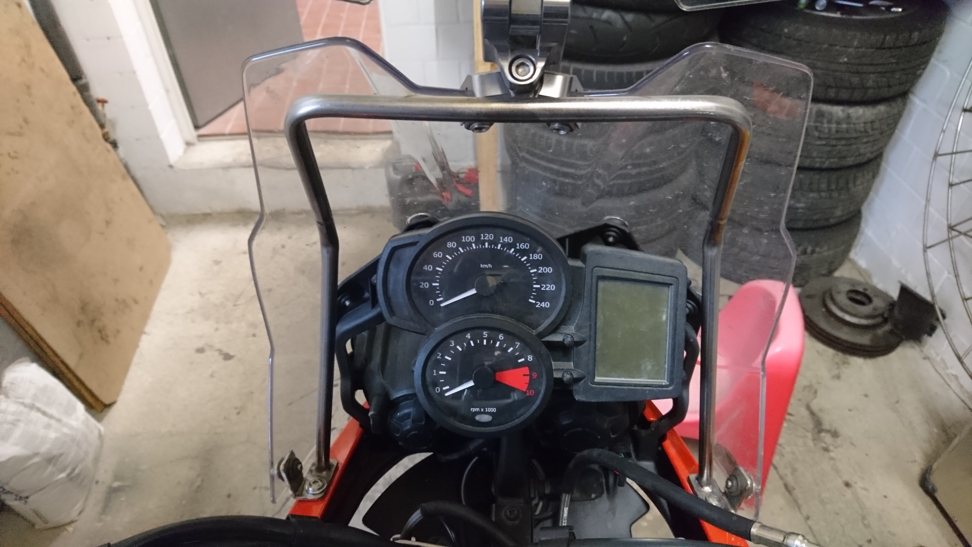

Screenshot_20180627-120908.pngScreenshot_20180627-120927.pngScreenshot_20180627-120940.png
Ich greif das mal auf!
Hatte auch mir dem Gedanken gespielt - aber für das Geld fahr och lieber na Tour! ;-)
Hab mir 3 14mm Alustäbe (Vollmaterial) mit jeweils 1Meter Länge besorgt.
Diese dann gebogen. Die ersten beiden sind gebrochen, weil 90° auf einmal biegen nicht geht. Dann haben wir den 90° auf 2x gebogen . klappt perfekt. Unten noch je 2 Löcher gebohrt und mit zwei einfachen Eisenwinkel auf die vorhandenen Windschildbefestigungen geschraubt! Fertig!
Materialkosten keine 5€.
Nen 10€ hab ich dem Schlosser fürs biegen gegeben.
Touratechhalter für Garmin Zumo dran geschraubt ...frertig!
Fahr ich jetzt seit ca. 25000km ohne jegliches Problem.......selbst bei tagelangen Offroad-Geschüttel in der Sahara und auf Waschbrettpisten null Probleme.
Kann ich im Stehen wie auch im Sitzen gut einsehen.
Vielleicht sucht ja noch jemand ne "günstige Lösung" für´s Navi!

Hallo genau so was möchte ich das für die f800gs Bauen .. denke der bügel von der Adv passt nicht und ist mir auch zu Teuer..
Würdest du mir erklären wie du das gebaut hast . Danke

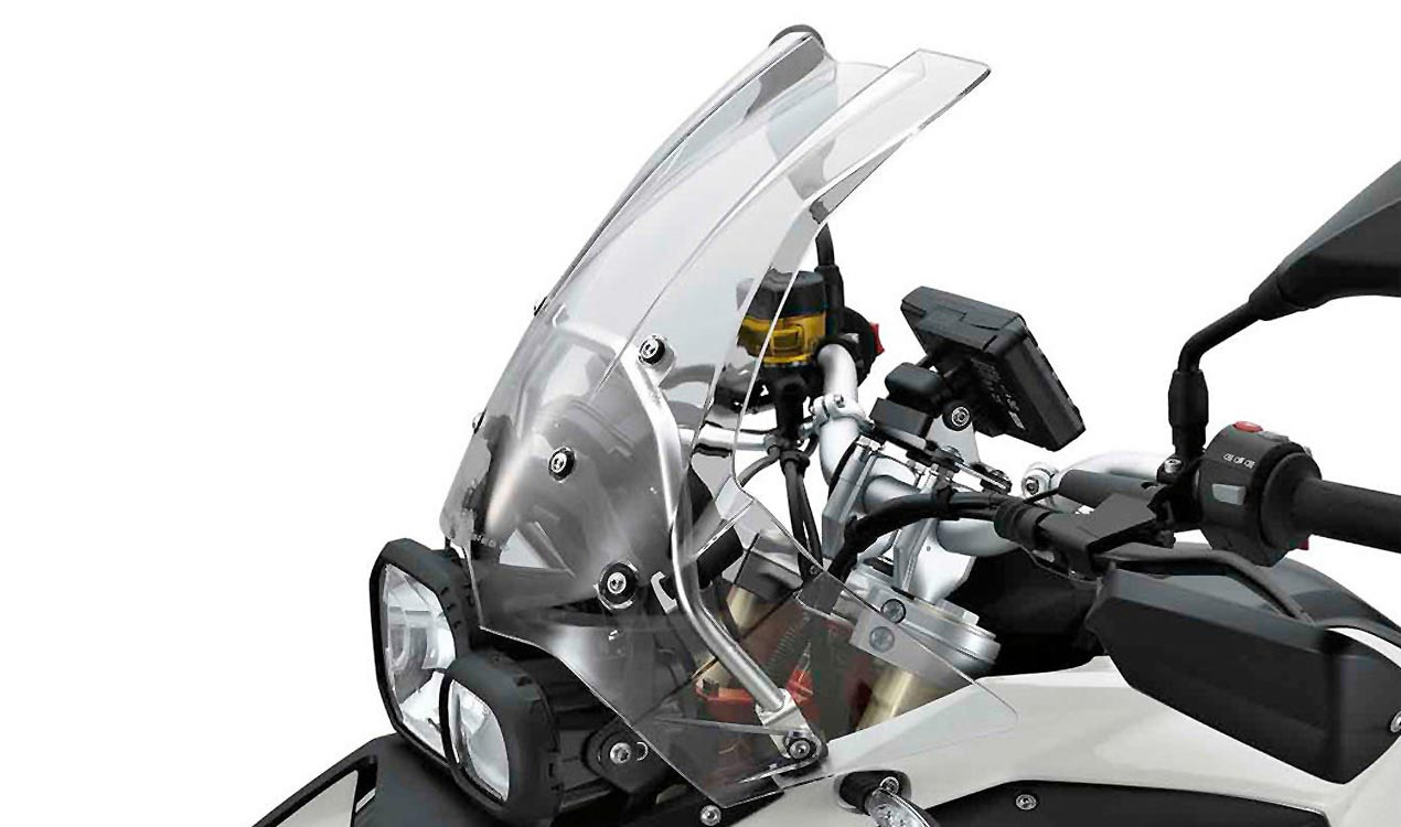

Grundsätzlich kann man den Adventure-Bügel und das Windschild an einer F700GS / F800GS montieren.
Es braucht eben nur einige Teile und das Geld dazu.
Das F700GS-Windschild kann man auch an eine Adventure montieren.
Für das F800GS-Windschild müßte an der Adventure vielleicht die Verkleidung geändert werden etc.

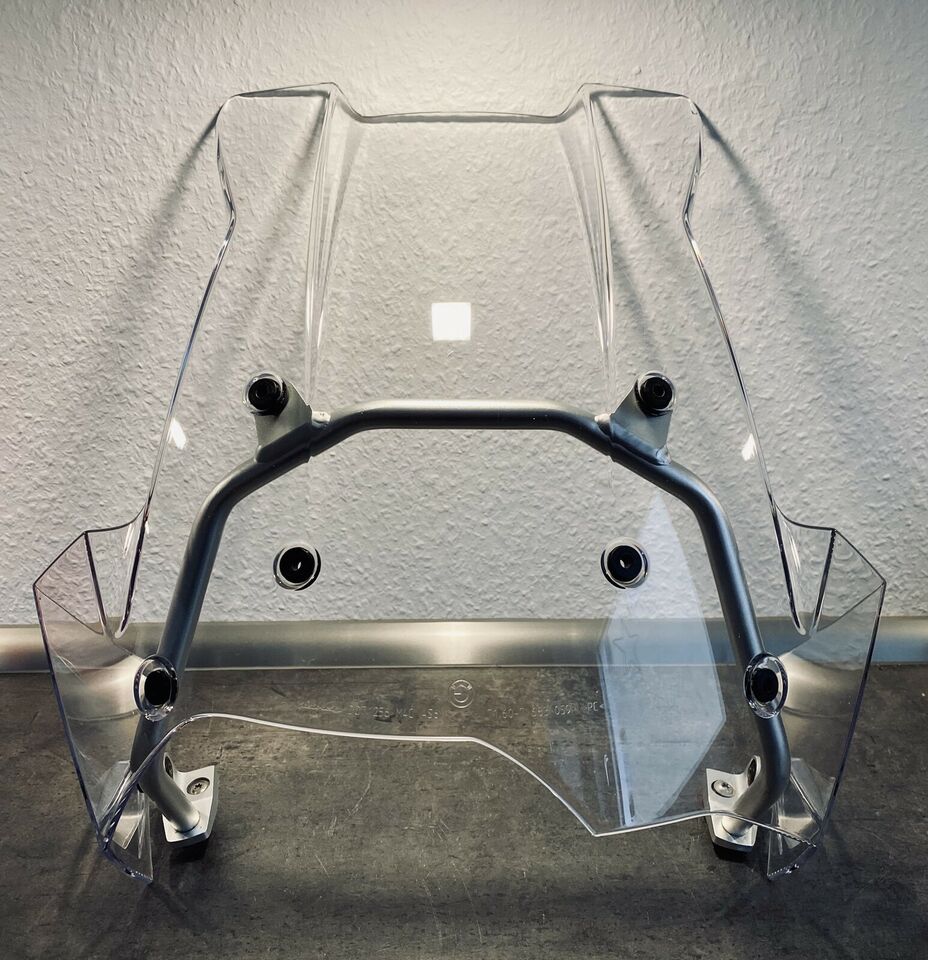

Für das BMW Tourenwindschild 71607683059 gibt (gab) es zwei Halter (siehe beide Bilder)
Alt: 71607701957 / nicht mehr im Handel
Neu: 77338531600
