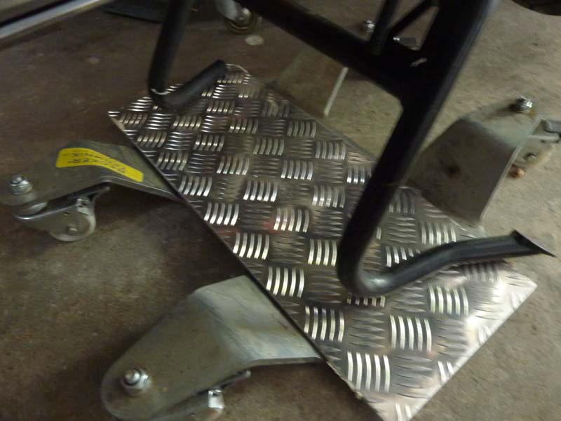

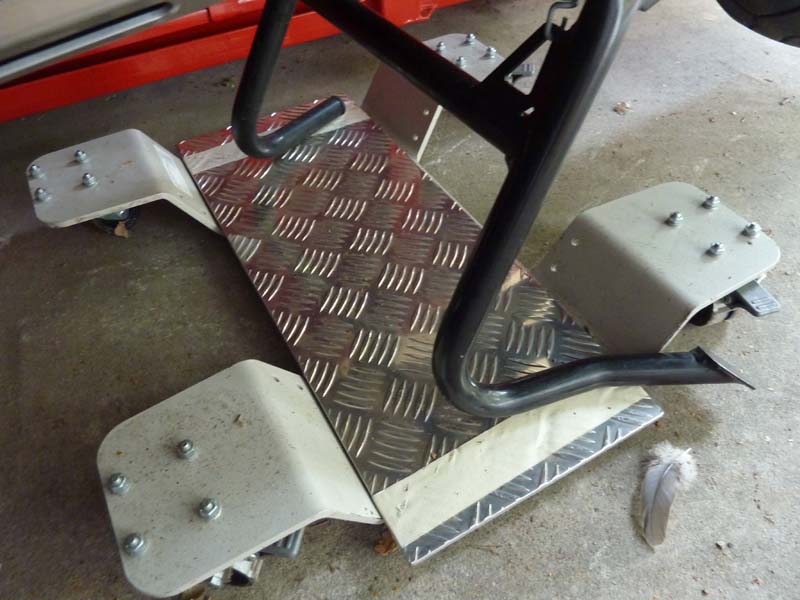

hier die Fotos:
die Motobikerider Rangierhilfe Bild 1
die Becker Rangierhilfe Bild 2
mit der Verbreiterung ist genügend Platz, ohne Zusatzplatte rutscht der Hobel rechts oder links von der Platte, die Tiefe ist in jedem Fall ausreichend

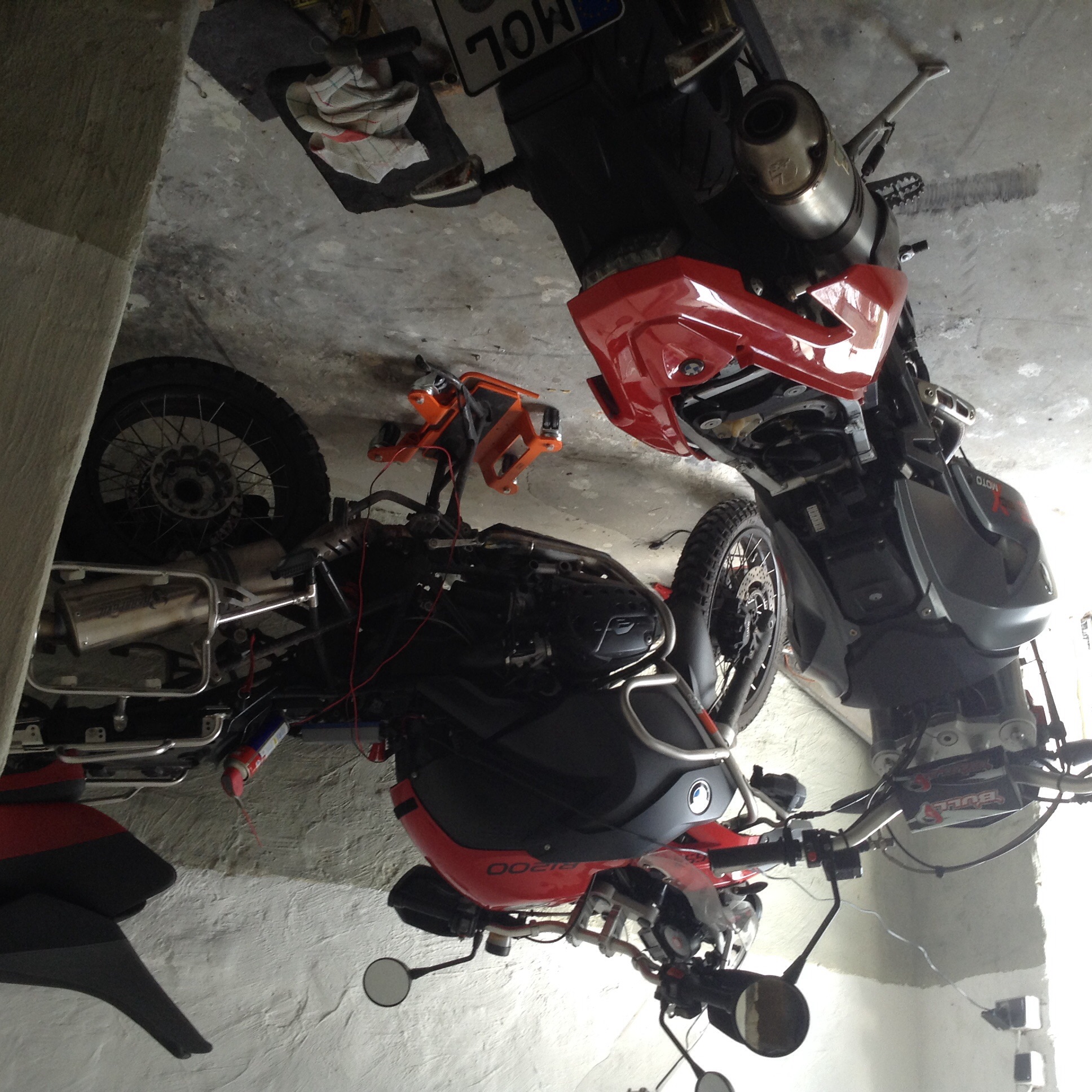

image.jpg wunderbare Sache dieser Rollator ,den Kugelfisch dreht man (fast) auf der Stelle um die eigene Achse ,das Teil habe ich von einem Forumkollegen gekauft !

Naja, der is' auch schwer genug. Was bei meiner ADVent wunderbar klappt, ist bei der leichten R75GS nervig. Die verrutscht sobald das Rangierbrett an einer kleinen Unenenheit hängen bleibt.
Also! Immer schön kehren!
