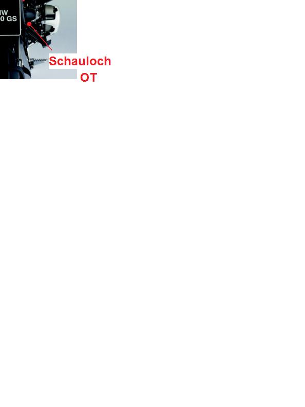

Hallo sheriff,
da mußt mehr von hinten schauen, stell dich mal rechts hinter die sozius fußrasten und gehe in die Hocke dann über die rechte soziusfußraste richtung unter halb des ansaugkrümmers des rechten vergasers.
So die richtung, bei mir war aber kein Gummi mehr, eventuell ist das auch schon dem Rotstift zum Opfer gefallen:rolleyes:

Hallo sheriff,
Vielen Dank für deine Antwort und das foto...aber....
...mein Freund...bist du dir ganz sicher ?...Weil ich 2 Stunden das Zeichnen von OT gesucht ..und nicht gesehen habe!...ich sehe nur Torx schrauben die auf der Kupplungsscheibe drauf geschraubt sind!
...das Schauloch ist da zu klein und laut manual ist es irgendwo auf der Seite!
ich suche weiter!!!:eek:

Hallo scheriff,
das in den Rep. Büchern beschriebene Schauloch gibt es wohl so nicht mehr.
Deswegen auch kein Gummistopfen !
Das Loch ist zum einführen eines Dorns gedacht.
Das mit dem Dorn ist eine alte Metode zum OT Punkt finden hatte auch schon früher der gute alte Boxermotor von der Ente und bestimmt nicht nur der.
