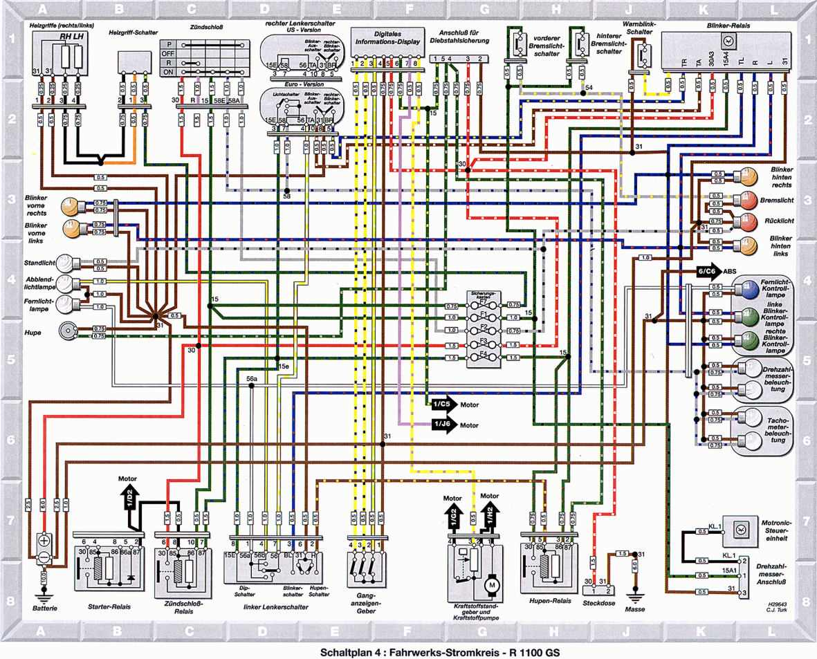

Ohne den Schaltplan durchzusehen: Schau mal nach nach dem Entlastungsrelais. Klickt das beim Zündung einschalten?
Es erhält Masse über den Kontakt 50/Starter und Plus über das Zündschloss.
Gruß janus

ICH würde den linken Lenkerschalter inkl. Stecker (Pins alle da wo sie hingehören in den Steckern?) und die Kabel kontrollieren/messen.

Wenn du den Stromlaufplan lesen kannst einfach die ganzen Strompfade durch ohmen . Will sagen auf Durchgang messen .
Das geht mit Multimeter im Widerstandsmessbereich bzw mit dem integrierten Pipser .
