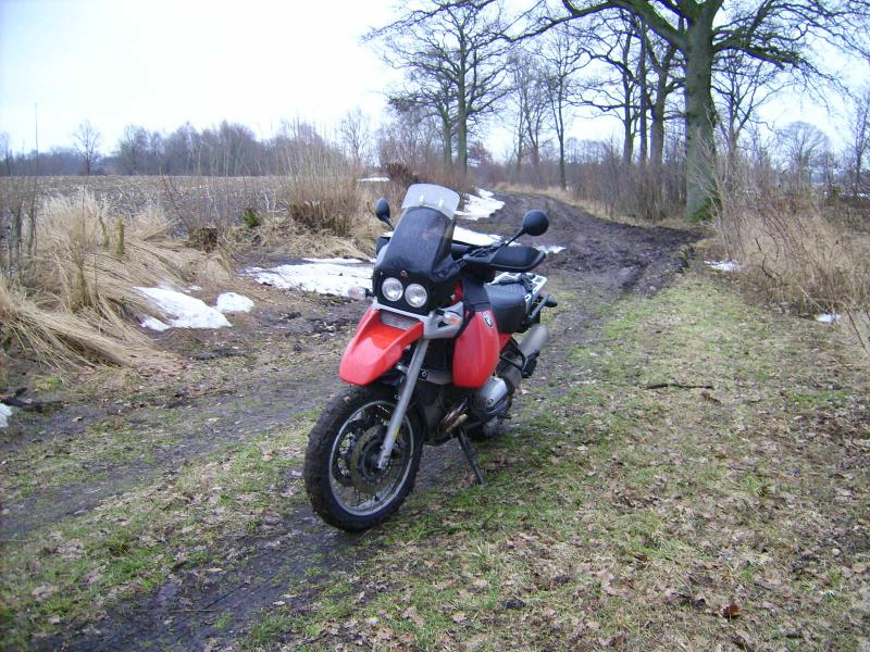

Vieleicht kann ja auch mal jemand ein Bild reinstellen.

Wilbers Ferderbeine, TKC-Reifen, Lenkererhöhung, bessere Handprotektoren, ALukoffer.
Bin grad eigentlich zu faul zum Bilder verlinken. Aber geh mal auf meine homepage und such in der Galerie die Bilder zu Kenzingen - das ist ein Endurotraining.
Ligurische Grenzkammstrasse, Assietta etc. - da kannst du massiven Spass mit den 11xx haben. Natürlich nicht, wenn du Motocross fahren willst. Aber für feines Endurowandern sind die Dic ken super geeignet.
