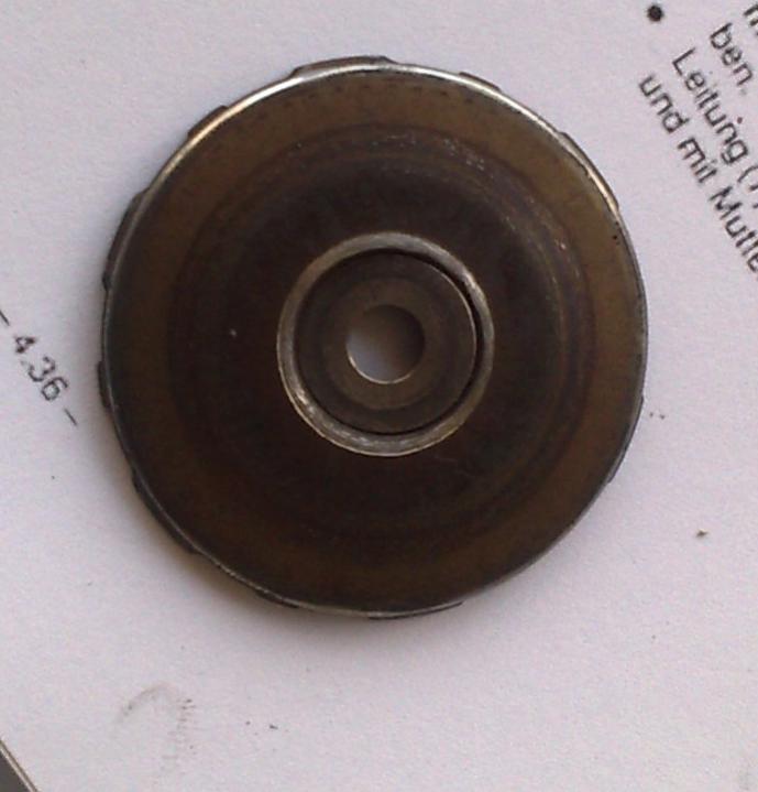

An den abgefallenen Magneten im alten Rotor klebte neben dem Rotor auch noch eine Beilagscheibe (siehe Bild unten). Sie ist ca. 15 mm im Durchmesser, ungefähr 3 mm stark und hat einen auffälligen Bund von ca. 1 mm Tiefe. Jemand eine Idee, wohin diese Scheibe gehört?

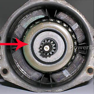

Eine Frage noch: Dieses Blech, das offenbar den Rotor vor dem Fett im Planetengetriebe schützen soll (s. Bild unten): Ist das normalerweise am Rotor aufgeklebt, oder so etwas?
Bei mir war es lose. Ich habe es auch wieder lose eingelegt, kam mir aber irgendwie komisch vor.
Übrigens: Die Beilagscheibe, die ich suche, hätte genau in das lose Blech gepasst. Wie eine Presspassung (siehe 2. Bild). Nur ergibt die Scheibe an der Stelle überhaupt keinen Sinn.
