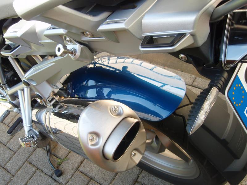

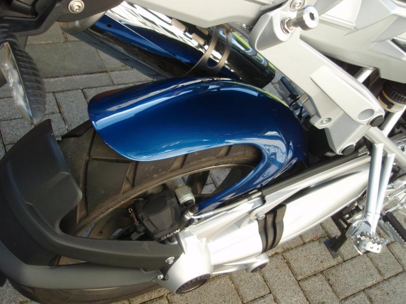

Hey Leute
Habe grad eben auch versucht die Hinterradabdeckung zu montieren. Jedoch hab ich ein kleines Problem...
Bei mir ist der Platz zum Hinterrad selbst ziemlich gering, habe ehrlich gesagt Angst das es beim einfedern das Hinterrad schleift. Kann mir irgendjemand Tipps geben warum das so sein könnte? Oder kann jemand mal ein gescheites Bild rein setzten wo ich sehen kann, ob der Abstand normal ist?
Danke euch schon mal...
GSManni
27.12.2010
125
Also, viel Platz ist zwischen dem zusätzlichen Kotflügel und dem Reifen nicht, geht vielleicht gerade einmal der Mittelfinger zwischen. Aber das reicht ja auch.
Das hat mit dem Einfedern des Rades ja nichts zu tun, da der Kotflügel am paralever fest ist und mit federt.
Es muss nur darauf geachtet werdet, dass, bevor die Schrauben angezogen werden, der Kotflügel mit dem Langloch am Paralever nach oben geschoben wird.
Hier zwei Bilder
