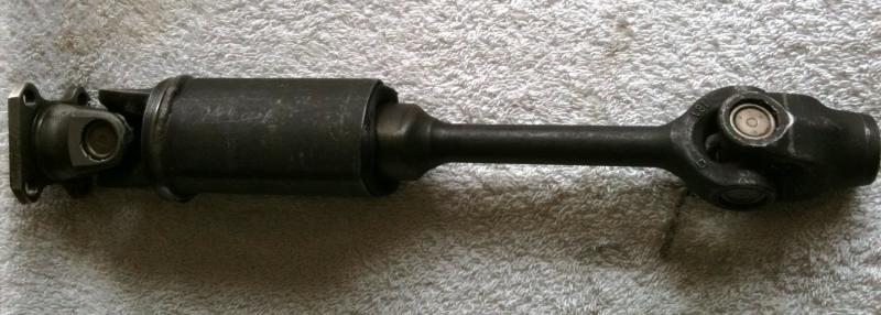

Meinen alten Kardan habe ich mir heute nochmal etwas näher angesehen und das Ding hat es hinter sich. Zum einen ist ein Lager geplatzt, zum anderen ist der Torsionsdämpfer sehr verdreht. Normalerweise sollten bei einer Kardanwelle die beiden Gelenke sauber aufeinander ausgerichtet sein, so dass der Gleichlauf gewährleistet ist, wie man auf dem Bild jedoch sehen kann, ist da ein Winkelfehler von gut 30°. Ein simples Austauschen der Lager bringt also herzlich gar nichts.
Hat denn irgendwer die Nachbau-Kardanwelle mit austauschbaren Dämpfern schon im Einsatz?
